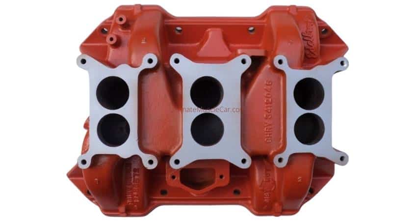

Faut imaginer ça comme un gros carbu 4 corps, avec le carbu du milieu qui correspond aux corps primaires (ralenti, cruising et reprises tranquilles sur un filet de gaz) et les deux carbus extérieurs pour les grosses accélérations et le haut des tours.
Ça marche pas mal, mais ça date d'un temps où les admissions n'étaient pas autant étudiées qu'aujourd'hui. Une pipe Edelbrock moderne bien choisie et un Holley 4 corps bien affûté fera mieux.
vettefab a écrit : 02 avr. 2026, 03:57
Surtout qu'une combo "pipe d'admission six-pack et les 3 carbus Holley double corps" coute une blinde....
A notre époque, plutôt qu'un carbu 4 corps, je privilégierai une carburation injection style Holley Sniper EFI.
Ça sera moins cher qu'un six-pack et marchera bien mieux.
