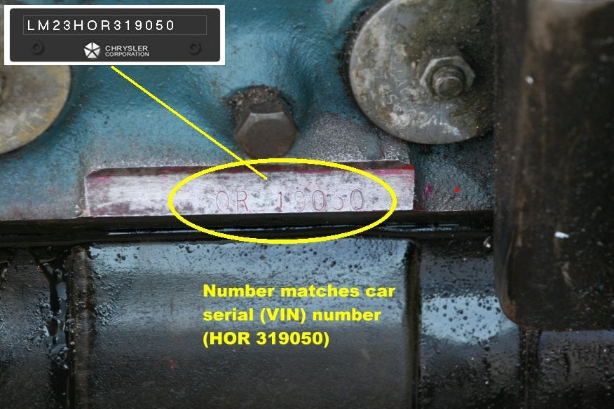

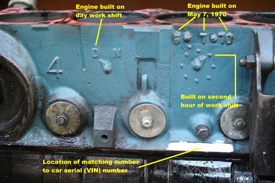

Si jamais quelqu'un arrive à me dire avec cette pauvre photo quel type de 318 se trouve dans la Duster?
je n'ai pas encore fait de recherches...

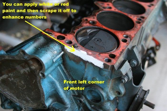

Message par Bernard »
2536030 :
318 de 1967-75, 318 LA - 5.2 series small-block…
>> Chrysler LA engine
Emplacement d’autres Nº…
