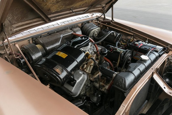

Ici, deux Imperial 1958 : une d'origine, et une modifiée.
Origine :
Modifiée :

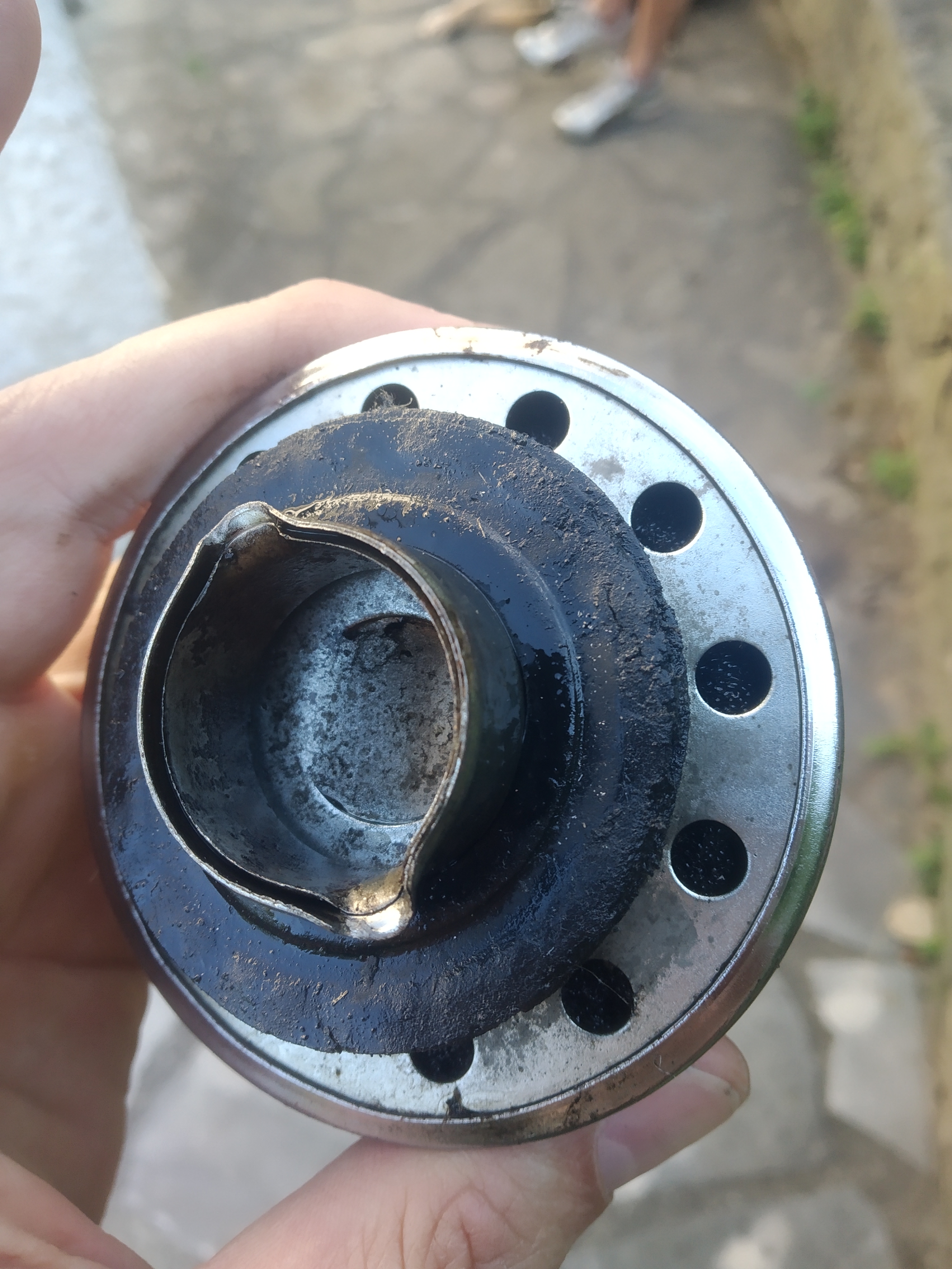

J'ai ce type de reniflard sur mon cache culbuteur.
Je vais voir pour en changer et commander un autre capuchon qui ait une sortie afin que je puisse mettre une durite qui soit reliée au pcv du carburateur.

C'est ça un breather. Un champignon avec un petit filtre de dans.
Si le filtre est saturé d'huile, ça sort par la base au niveau du joint.
A changer en entier, je pense pas que le filtre puisse se remplacer.

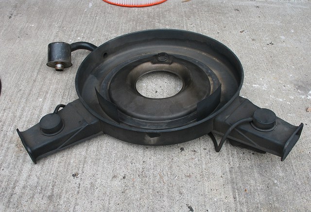

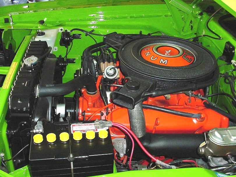

En 1971 la recirculation des vapeurs est différente de celles des années qui précèdent et celles qui suivent. Les vapeurs grasses sont de toutes façons réinjectées dans le filtre à air:
En 1970 le breather hose entre par l'arrière de la gamelle:

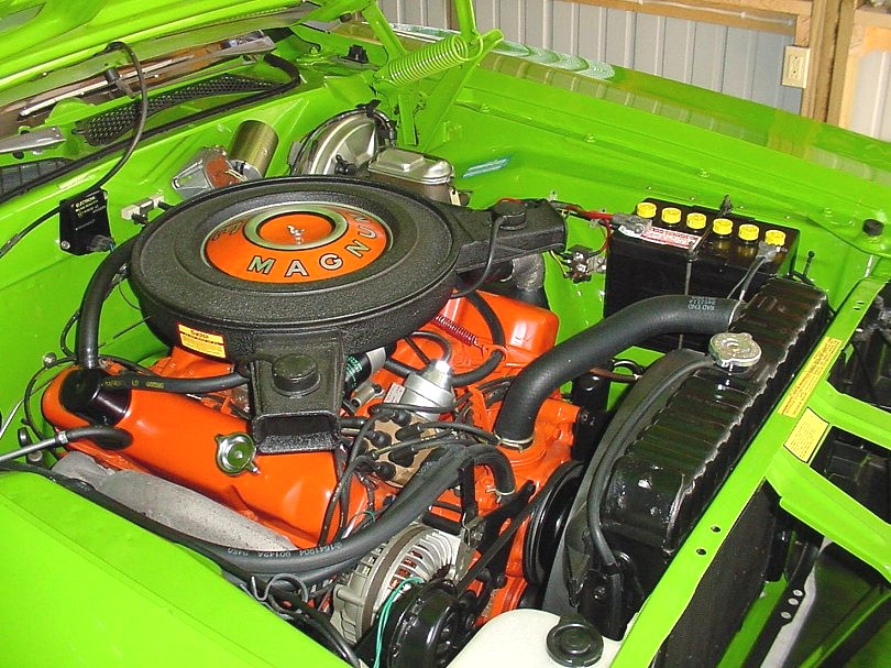

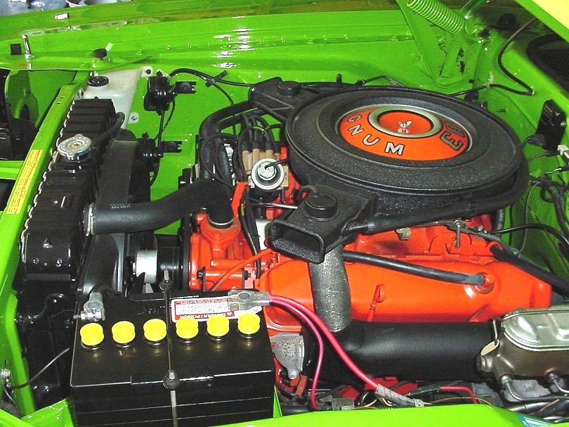

En 1971 le breather hose va chercher le snorckel côté conducteur avec un tuyau bien plus long qui contourne la gamelle:

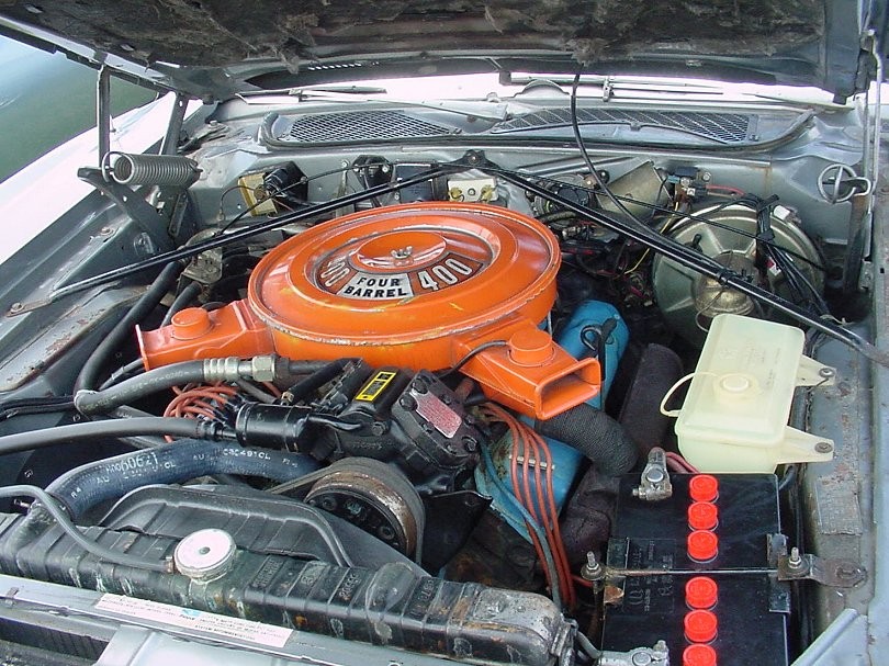

En 1972 la gamelle ressemble beaucoup à la 1970 (avec quelques différences toutefois):
Les gamelles passent en orange à partir de 72.
Sur ma R/T de 1971 j'ai une gamelle de BB HP 1972 depuis quelques années.
Je viens juste d'acheter une gamelle de 1971 à restaurer pour être "period correct".
Précision: les gamelles ont été peintes en peinture vermiculée pendant les premiers mois du millésime 1971 puis ils sont passés à une peinture lisse (flat black ou low gloss, je ne sais pas trop). La 71 verte sur mes photos doit être du début d'année puisqu'elle est en vermiculée
