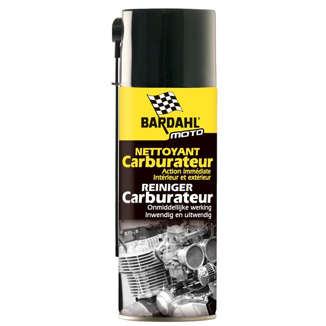

Je suis d'accord concernant les starters, c'est sûr que c'est bien pratique quand ils fonctionnent et qu'on roule à des températures extérieures basses. Sur ma Coronet il ne fonctionne pas, c'est chiant mais je me suis habitué à faire sans (mais j'apprécie mon el camino et son starter fonctionnel :wink:)
Voici un exemple de nettoyant carbu à injecter direct dans le carbu (pas la peine de vider toute la bombe)
