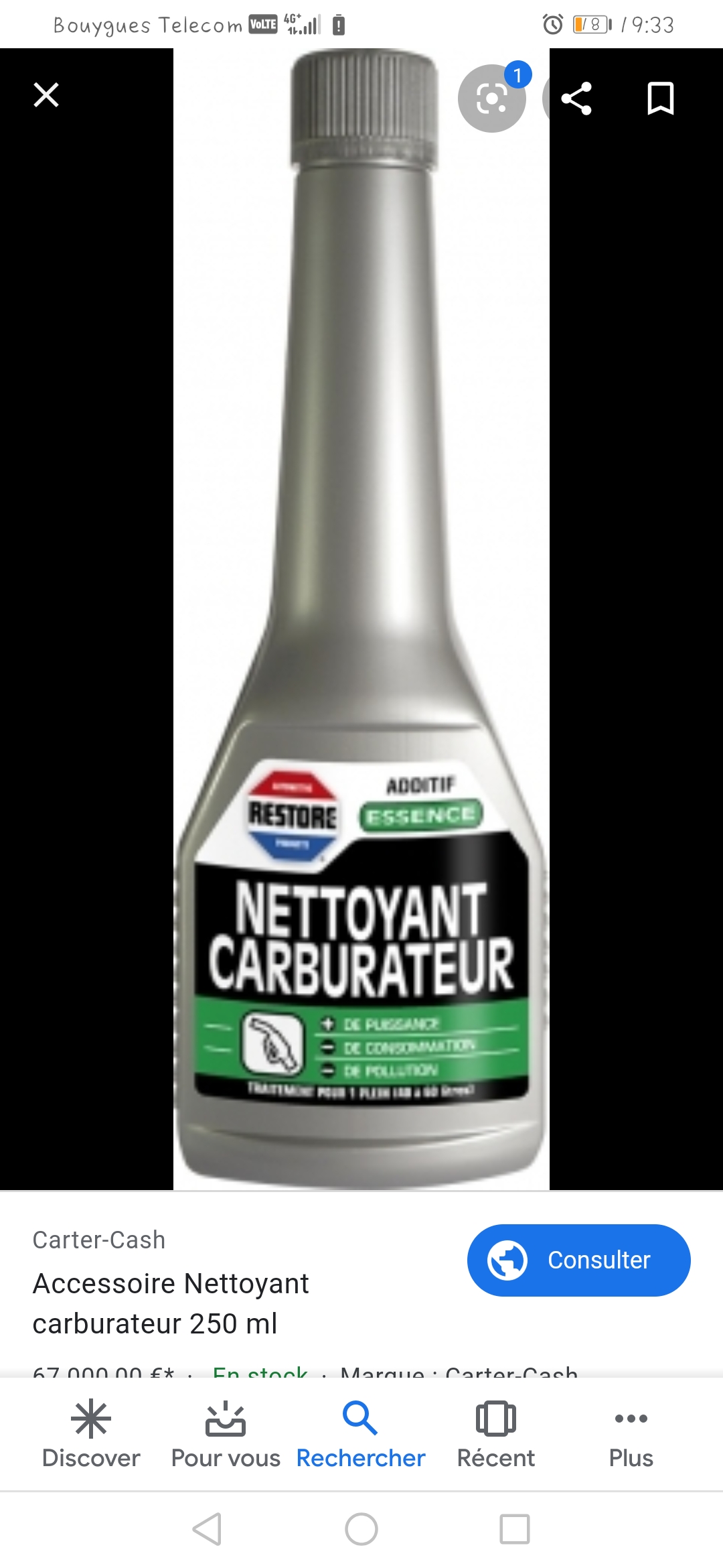

Bonjour, dommage pour les réglages, il va falloir que je les retrouves.. ^^
Pour le starter pas d'incidence, je cale autant à froid qu'à chaud,
Par contre le seul nettoyant carburateur que j'ai trouvé est un additif à verser dans le réservoir, mon frère mécanicien, m'a dit de balancer directement 2 fioles dans le réservoir avec le plein, dans tous les cas ça ne lui fera pas de mal.
J'ai par ailleurs acheté un nouveau filtre à essence que je monterais un peu après avoir mis le produit afin de ne pas remplir de merde le nouveau filtre :)

J'ai des doutes pour le filtre à essence colmaté, c'est quand on demande beaucoup de carburant que le colmatage se révèle.
Le starter pourrait aussi influer mais s'il n'y est plus ...(et le volet du starter est bien vertical dans le carbu) ce n'est pas lui.
Un bon nettoyant carbu ou une immersion du carbu dans un bac à ultrasons.
Après c'est sûr qu'un filtre à essence neuf ça mange pas de pain .

Je suis d'accord concernant les starters, c'est sûr que c'est bien pratique quand ils fonctionnent et qu'on roule à des températures extérieures basses. Sur ma Coronet il ne fonctionne pas, c'est chiant mais je me suis habitué à faire sans (mais j'apprécie mon el camino et son starter fonctionnel :wink:)
Voici un exemple de nettoyant carbu à injecter direct dans le carbu (pas la peine de vider toute la bombe)
