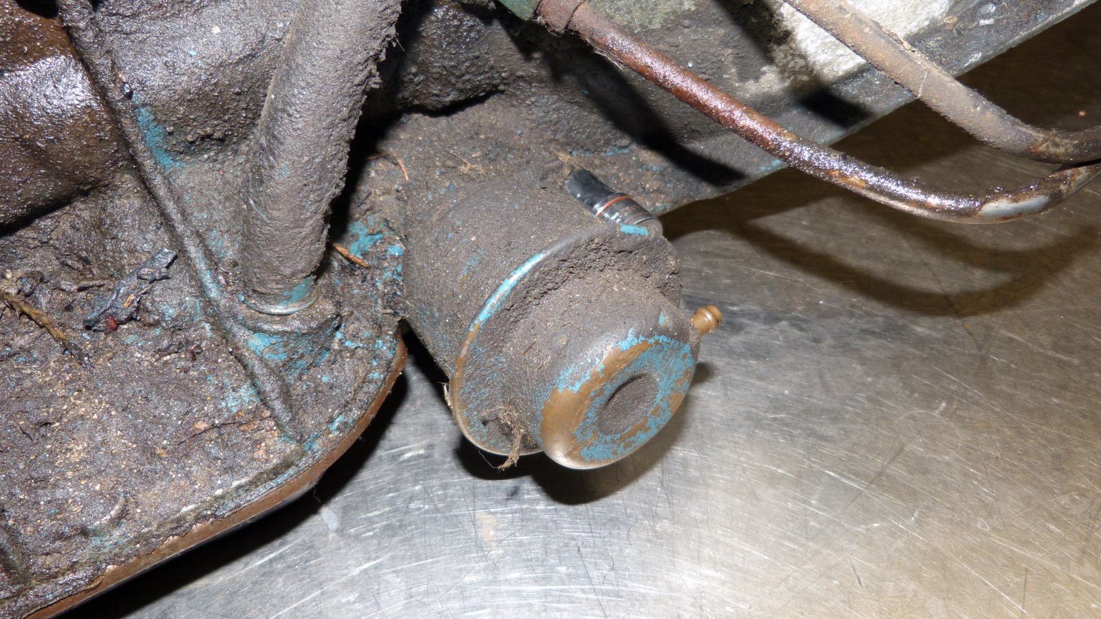

J ai sur le côté de la boîte le modulator, pièce ronde reliée à la dépression du carbu, est ce que mon problème pourrait venir de cette pièce, ou d un réglage de cette pièce car il y a une vis de réglage au centre?

Normalement le modulator "module" le passage des vitesses selon la dépression:avec une dépression importante (faible rpm) il va déclencher le passage au rapport supérieur. C'est pour ça que les vitesses montent rapidemment si on n'appuie pas très fort sur l'accélérateur et qu'on se retrouve en 3 à 20 ou 30 kmh ....
Mais si le upshift 1-2 se déroule normalement c'est qu'il fonctionne. A noter que quand on refait une TH400 on le change systématiquement, il fait partie du kit de réfection. En photo celui d'une TH400 avant remplacement ...

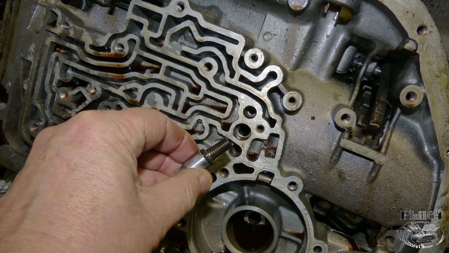

D'après quelques pistes il faut vérifier le boulon central sous le valve body (qu'il faut donc démonter, attention aux billes); c'est un boulon spécial nécessitant une douille très fine de 3/8" à 12 pans impératif, il est normalement serré fortement, j'avais eu quelques sueurs froides pour l'enlever car la 12 pans n'était pas de première jeunesse
Not sure I will be any help but you could try dropping the VB and making sure your center support bolt, (the 3/8 12 point bolt under the VB) is tight.
A developing weak 2-3 shift can be many things. As mentioned the center support is the area of concern.
Loose fit in the case, sealing rings wear grooves into the drum area.
Mis-matching the center support is a probelm too. GM changed the width of the center support area that meets the case. They installed a .045 thick wear ring in there to help a problem of wear into the aluminum .
If this is wear ring is left OUT the support will move around and even break the support bolt that was mentioned above.
Son logement se trouve juste en dessous
