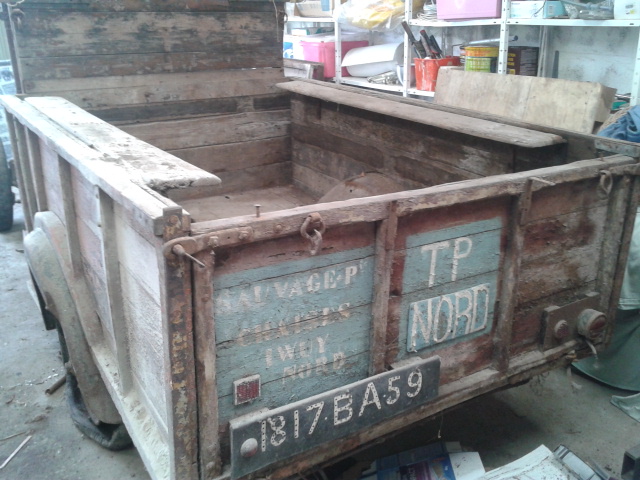

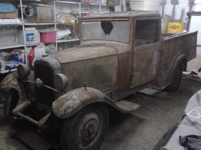

je vous explique mon dernier projet

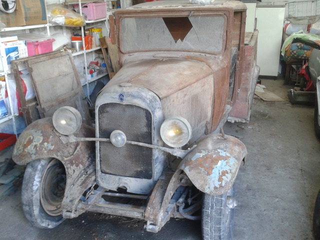

je cherchais une base de française des années 30 pour faire un projet hot rod simple, dépouillé et rapide à faire (moins de 2 ans) composé de pièces qui trainent dans l'atelier.....(moteur, boite, pont, freins....)
j'ai trouvé un Citroën C4, qui a appartenu à un chaisier rempailleur dans la région de Douai, dans le nord.
ce C4 a été vendu par les établissements Jules Courtin à Cambrai et transformé en pick up lors du début de la deuxième guerre mondiale.
voila comment je l'ai récupéré

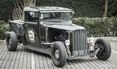

voila aujourd'hui comment il est

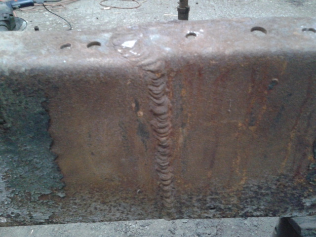

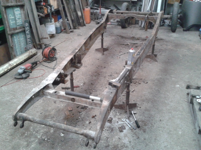

je vous passe le démontage, mais la voiture est très fatiguée et il y a des traces d'anciennes réparations sur le chassis
2013-01-12 11.35.18.jpg (129.53 Kio) Consulté 6670 fois
la base du projet reste les rails de chassis d'origine
2013-01-12 11.16.47.jpg (158.03 Kio) Consulté 6670 fois

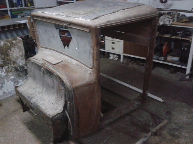

et la caisse
2013-01-06 17.42.27.jpg (126.46 Kio) Consulté 6670 fois

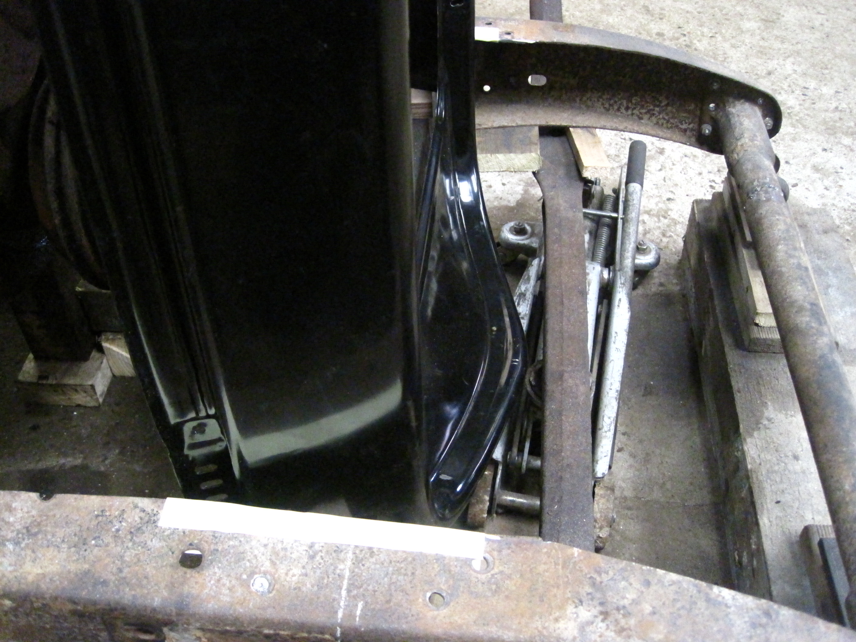

suite du montage à blanc, le but est de savoir ou les "grosses pièces" peuvent trouver leurs places....
le moteur 262ci et le boite th250 sont en place
d'origine la suspension avant est composée d'un paquet de lames sous chaque longeron.
avec les deux paquets j'en compose un seul et le positionne sous une traverse centrale
cette traverse supportera le radiateur et la calandre.
en fonction de cette position je place le boitier de direction
vérification de la position de la colonne de direction....ca passe tout juste !!
remontage de la calandre et des capots
vérification du jeu entre l'essieu et la calandre
le fait de monter l'essieu avant en suicide, il devrait se trouver au niveau des longerons
traçage des découpes de chassis
voila pour la partie chassis avant......

Essaye d'augmenter l'intensité pour tes soudures :wink: J'ai autrefois acheté une ac4 pour en faire un hot rod, j'avais gardé que la cabine ( coupé derriere comme la plupart), je voulais faire un chassis sur mesure, mais celui d'origine si prete bien aussi, et donne un autre style! Tu as prevu quoi comme freinage, moyeu? Vu la taille des fusées j'avais usiné la fusée pour mettre un moyeu, freins, jante d'une autre voiture
