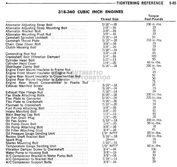

Il y a un site qui est une mine d'information que certains rappellent de temps en temps, par exemple spécifiquement pour ce que tu recherches là :http://www.mymopar.com/index.php?pid=106

salut
j'ai ça pour un 318Ci de 1977 !!!
