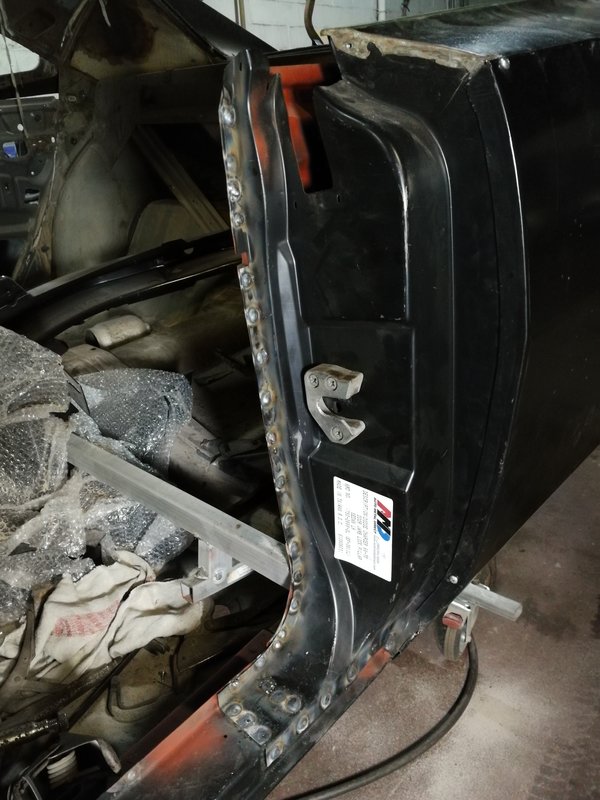

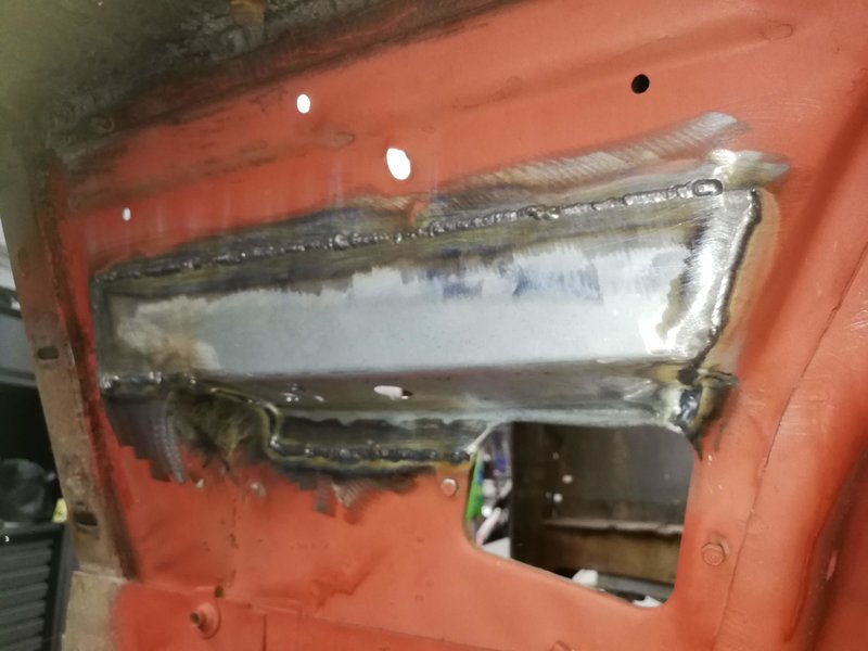

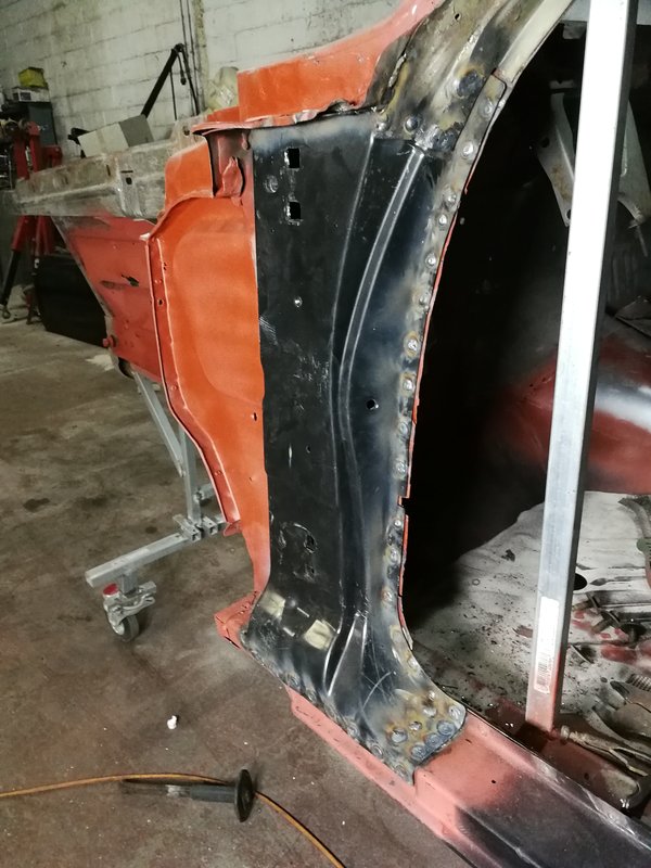

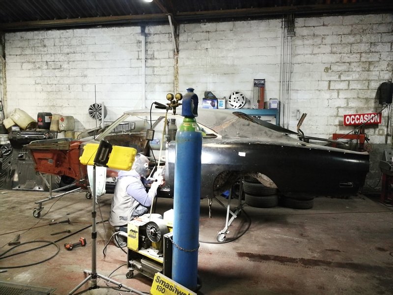

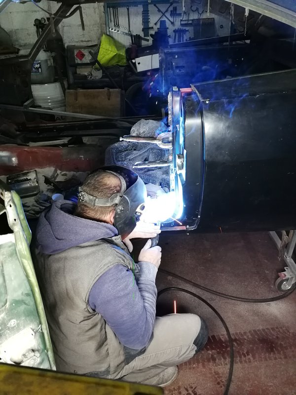

Un peu de soudures ce soir :D une bonne chose de faite maintenant que tout l'alignement est impeccable :)
IMG_20181210_190925.jpg [ 2.9 Mio | Vu 4838 fois ]
IMG_20181210_190931.jpg [ 3.04 Mio | Vu 4838 fois ]
IMG_20181210_190941.jpg [ 2.61 Mio | Vu 4838 fois ]
Hyper concentré mon copain carrossier :lol:

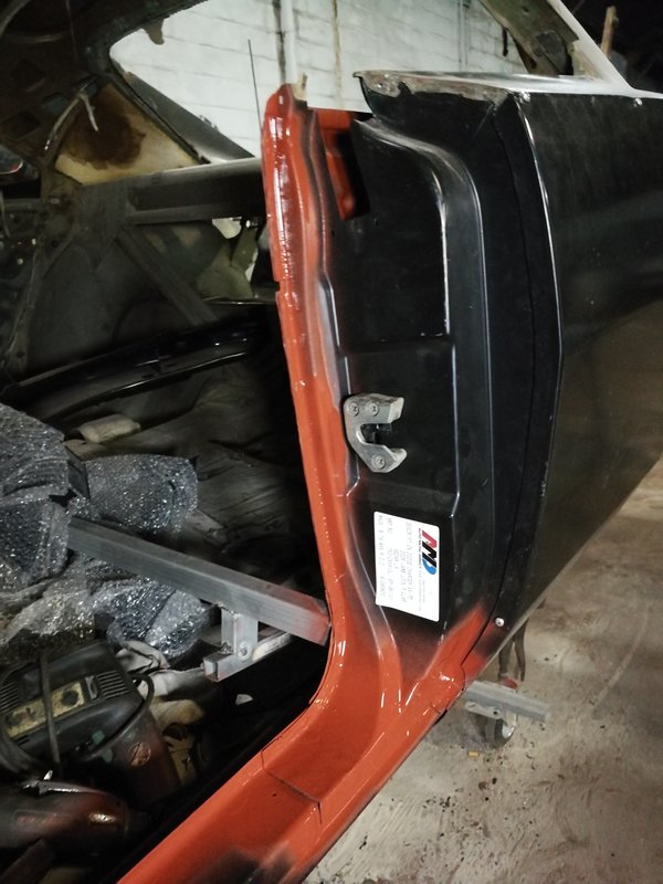

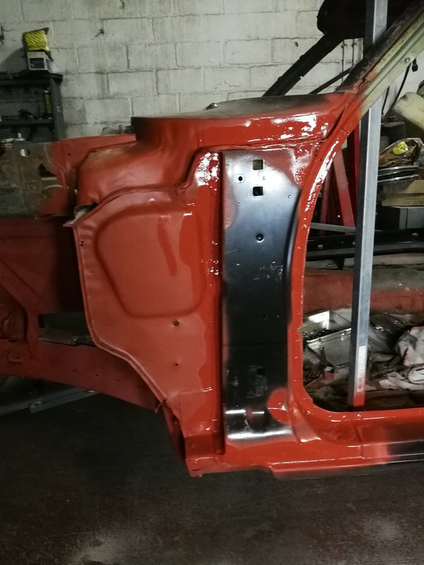

Meulé et traité :)
IMG_20181210_193811.jpg [ 3.43 Mio | Vu 4838 fois ]
IMG_20181210_193817.jpg [ 2.88 Mio | Vu 4838 fois ]
IMG_20181210_193822.jpg [ 2.82 Mio | Vu 4838 fois ]

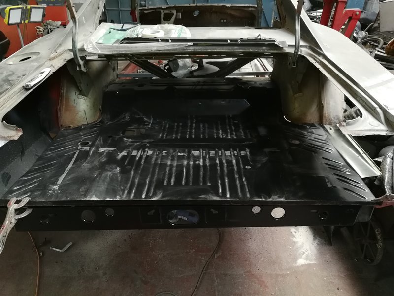

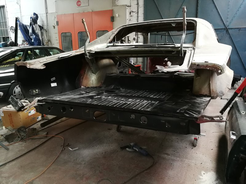

Aujourd'hui j'ai démonté le reste du planché de coffre et j'ai installé le nouveau juste pour voir le résultat :lol: il faut évidemment changer le Longeron gauche et les 2 supports de lames :)
IMG_20181211_103614.jpg [ 3.28 Mio | Vu 4811 fois ]
IMG_20181211_103619.jpg [ 2.9 Mio | Vu 4811 fois ]

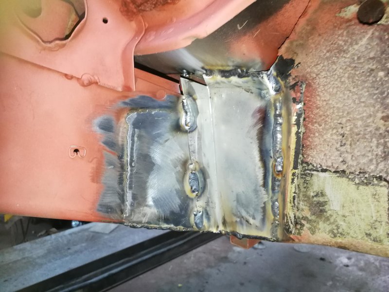

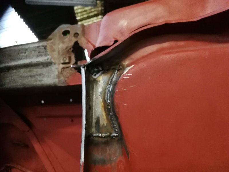

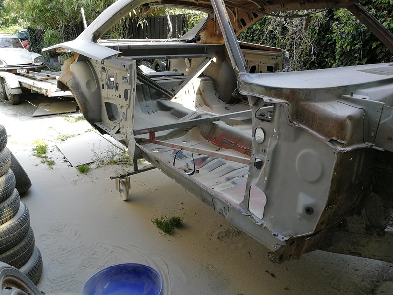

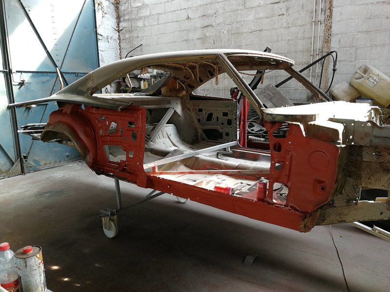

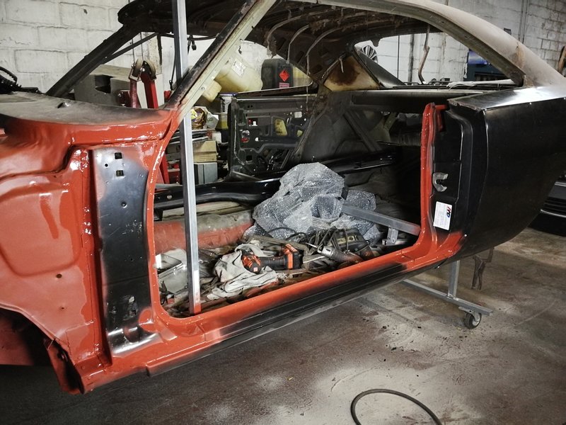

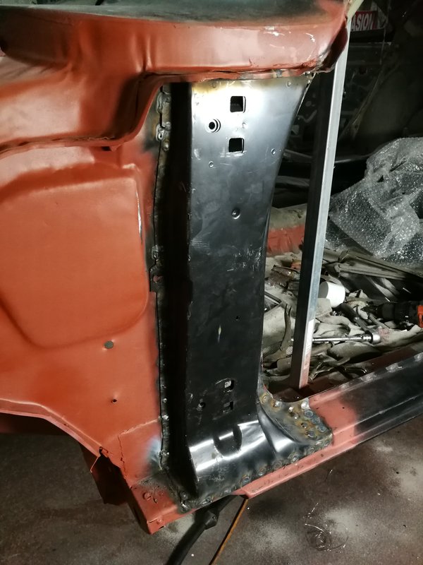

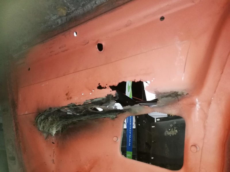

bonjour a tous :)

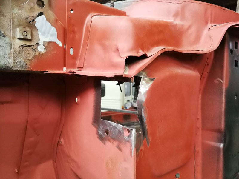

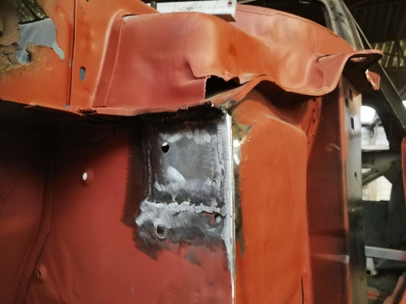

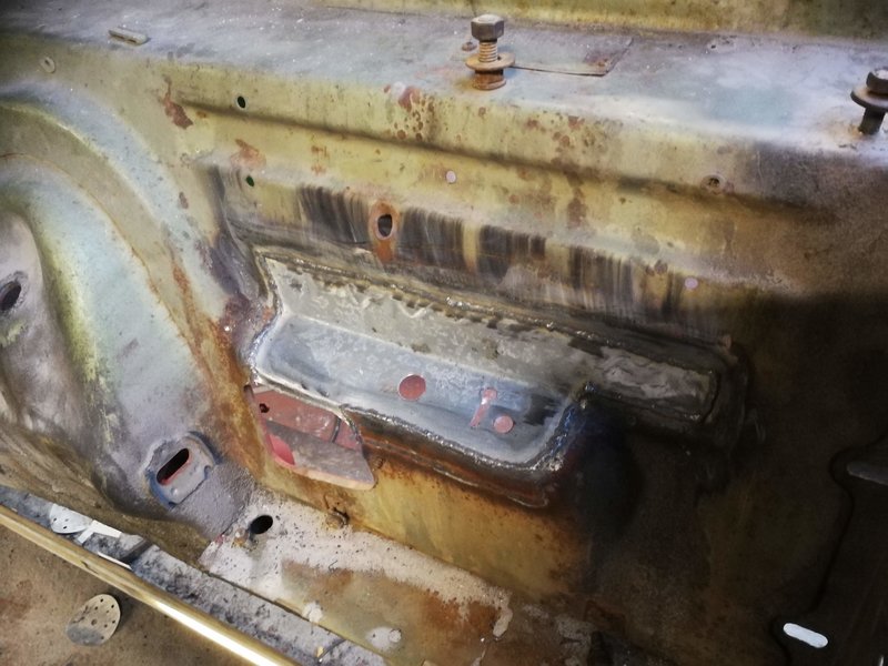

je sors tout doucement d'hibernation :lol: voici les quelques soudures finie et le sablage d'aujourd'hui :) maintenant que le bon temps est la :D
IMG_20190227_165622.jpg [ 426.69 Kio | Vu 4428 fois ]
IMG_20190227_171842.jpg [ 805.99 Kio | Vu 4428 fois ]
IMG_20190228_122942.jpg [ 1.27 Mio | Vu 4428 fois ]
IMG_20190228_153203.jpg [ 499.57 Kio | Vu 4428 fois ]
IMG_20190228_153207.jpg [ 742.14 Kio | Vu 4428 fois ]
IMG_20190228_153229.jpg [ 1.36 Mio | Vu 4428 fois ]
IMG_20190228_171300.jpg [ 911.97 Kio | Vu 4428 fois ]
IMG_20190228_175629.jpg [ 649.17 Kio | Vu 4428 fois ]
IMG_20190430_162622.jpg [ 1.63 Mio | Vu 4428 fois ]
IMG_20190430_164842.jpg [ 757.93 Kio | Vu 4428 fois ]
