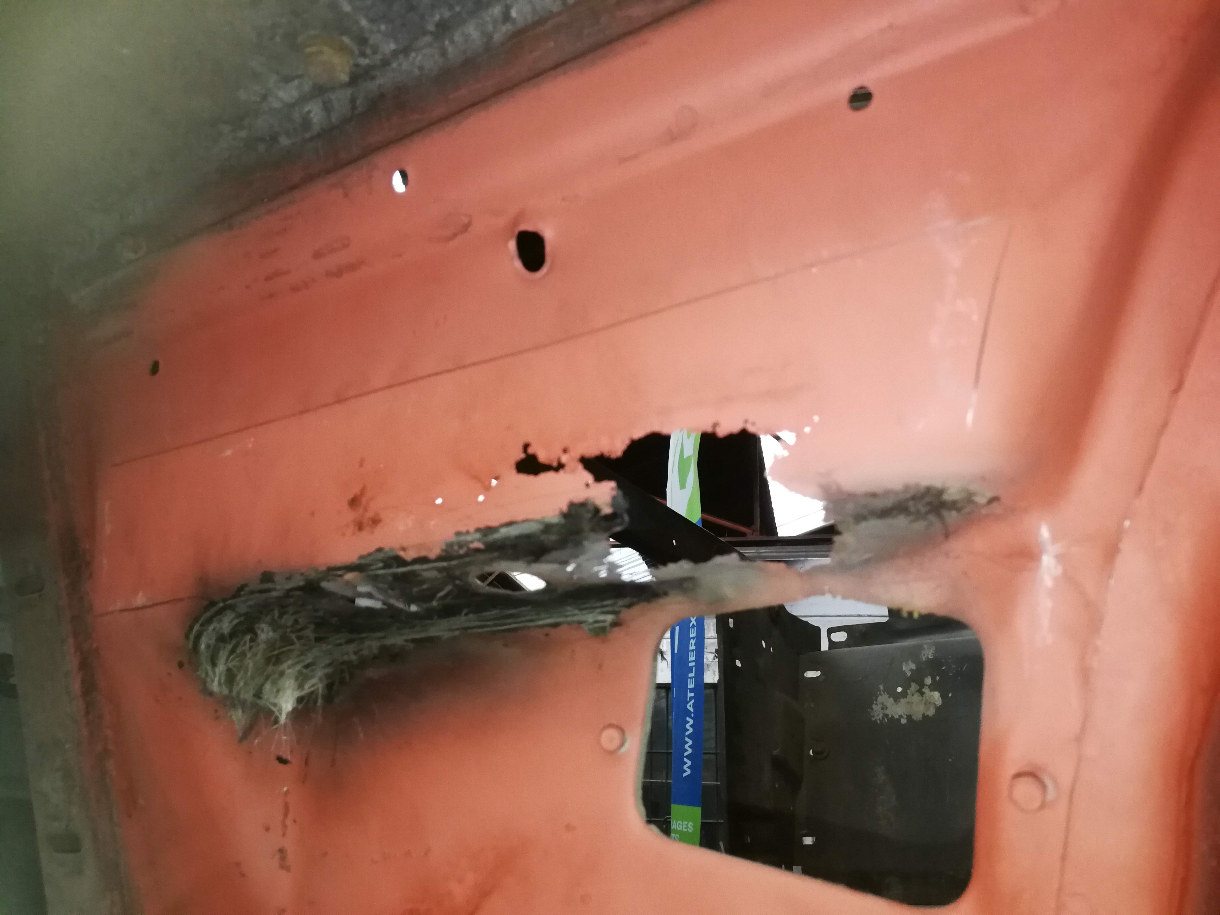

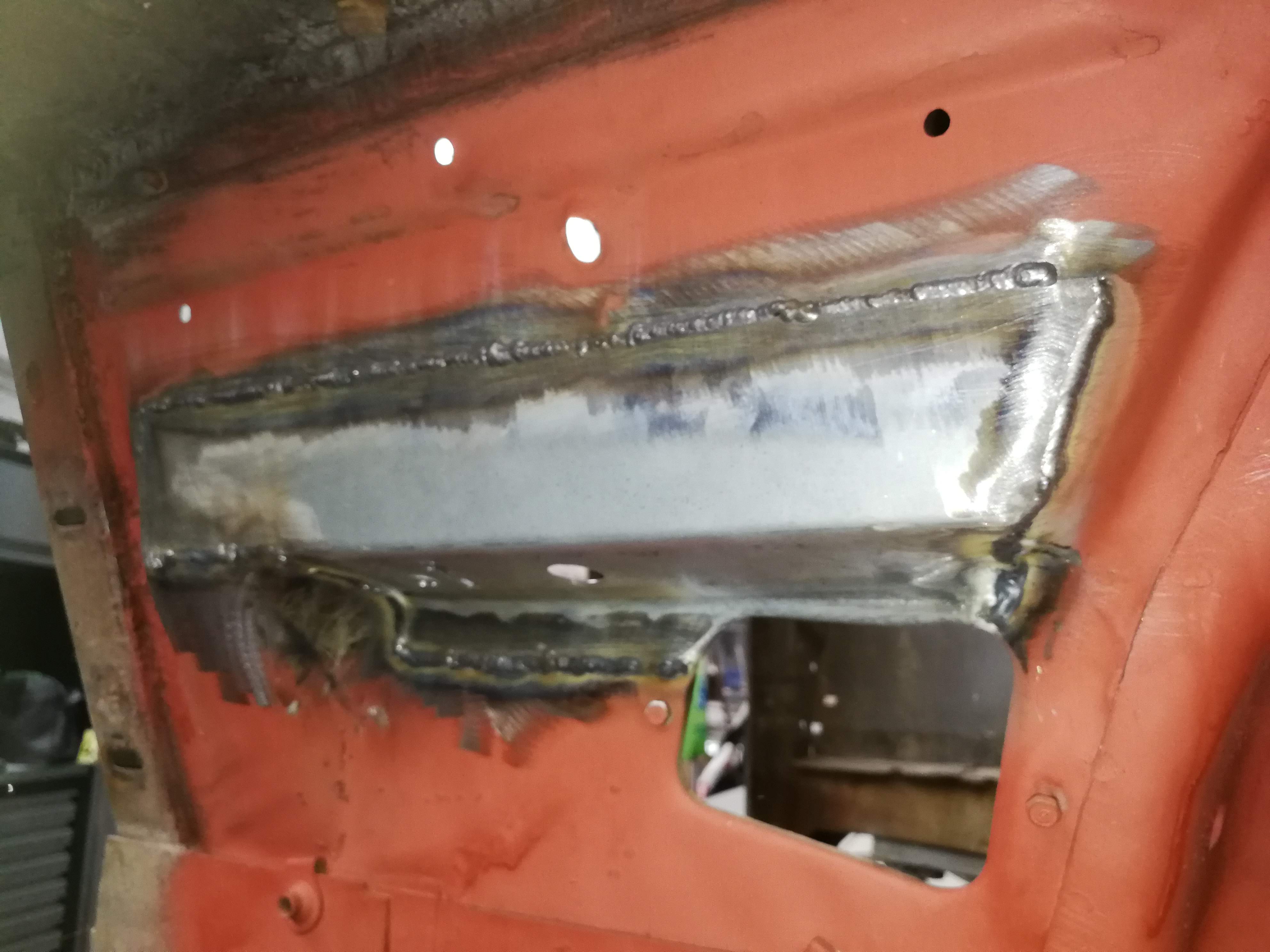

Un peu de soudures ce soir :D une bonne chose de faite maintenant que tout l'alignement est impeccable :)
IMG_20181210_190925.jpg [ 2.9 Mio | Vu 5090 fois ]
IMG_20181210_190931.jpg [ 3.04 Mio | Vu 5090 fois ]
IMG_20181210_190941.jpg [ 2.61 Mio | Vu 5090 fois ]

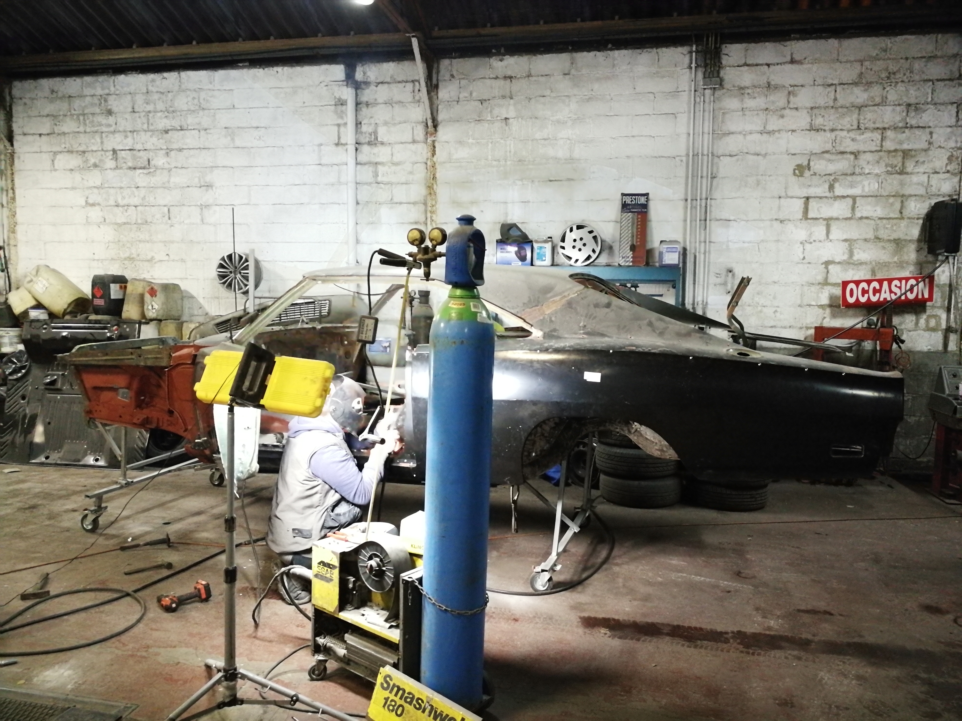

Hyper concentré mon copain carrossier :lol:
IMG_20181210_182729.jpg [ 3.61 Mio | Vu 5090 fois ]
IMG_20181210_182708.jpg [ 3.15 Mio | Vu 5090 fois ]

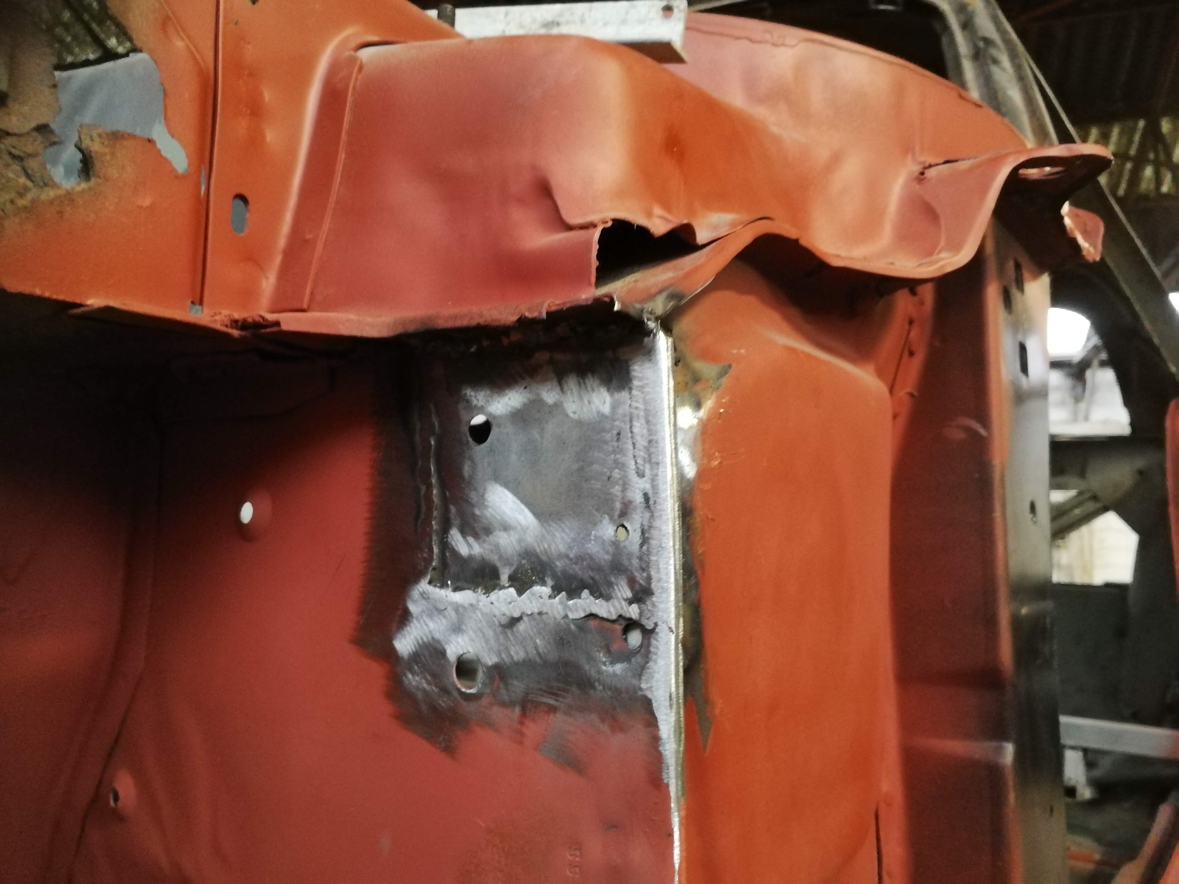

Meulé et traité :)
IMG_20181210_193811.jpg [ 3.43 Mio | Vu 5090 fois ]
IMG_20181210_193817.jpg [ 2.88 Mio | Vu 5090 fois ]
IMG_20181210_193822.jpg [ 2.82 Mio | Vu 5090 fois ]

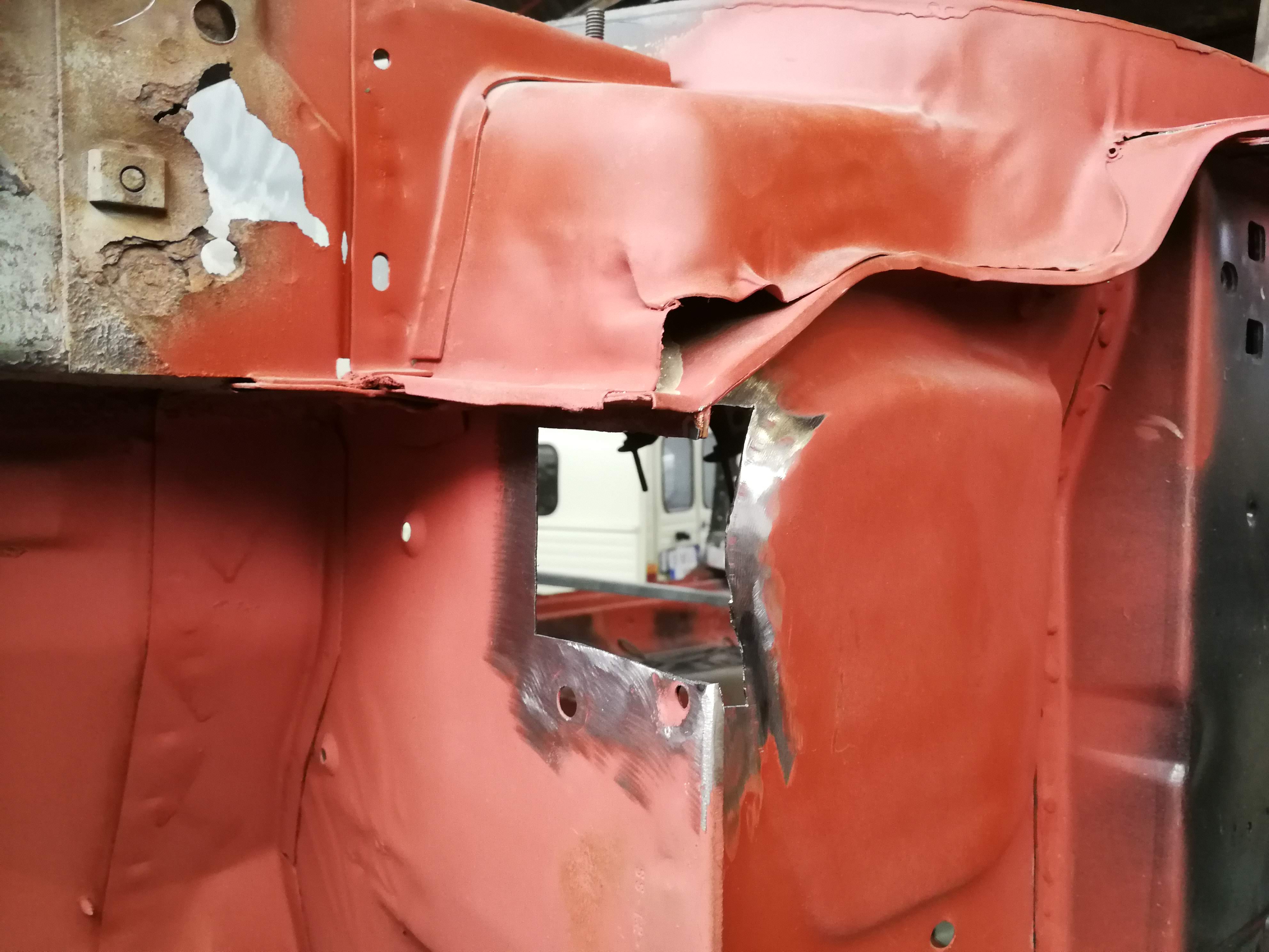

Aujourd'hui j'ai démonté le reste du planché de coffre et j'ai installé le nouveau juste pour voir le résultat :lol: il faut évidemment changer le Longeron gauche et les 2 supports de lames :)
IMG_20181211_103614.jpg [ 3.28 Mio | Vu 5063 fois ]
IMG_20181211_103619.jpg [ 2.9 Mio | Vu 5063 fois ]

Par contre pour tes longerons étc faut la mettre sur tous ces points d appuis pour éviter qu elle ce contrarie

Messages: 169
Le carrosserier m'a dit qu'il ne changerait qu'une partie :think:
Il pense faire que la partie arrière juste après le support amortisseurs et faire un renfort à l'intérieure du longeron pour le consolidé :think:
Qu'est ce que tu en penses ?

picart g a écrit:
Moi perso j y ferai gaff c est le bout qui mais en ligne tous l arrière alors si il est mal placée au moment de mettre le plancher de coffre et le masque arrière et jupe. T aura plus cas tous recommencer.
Après renforcer si il est en ligne et soutenu ça c est à rien c est comme si tu l avais couper entre les deux fixations de la lame.

charger a écrit:
picart g a écrit:
J'en discuterai avec le carrossier car ça me turlupine aussi :think: en gros, il m'expliquait qu'il va faire un cadre "gabari" avant de le couper pour replacer le nouveau morceau à sa place. Et avant de découper, tout mesurer et ajuster, il me dit qu'il a déjà fait ça une vingtaine de fois mais ça me tracasse quand même :snooty: je le connais depuis toujours et je sais que c'est vrai mais sur ma voiture j'y réfléchi :lol:
Je vais encore en parler avec lui car c'est la prochaine étape :)

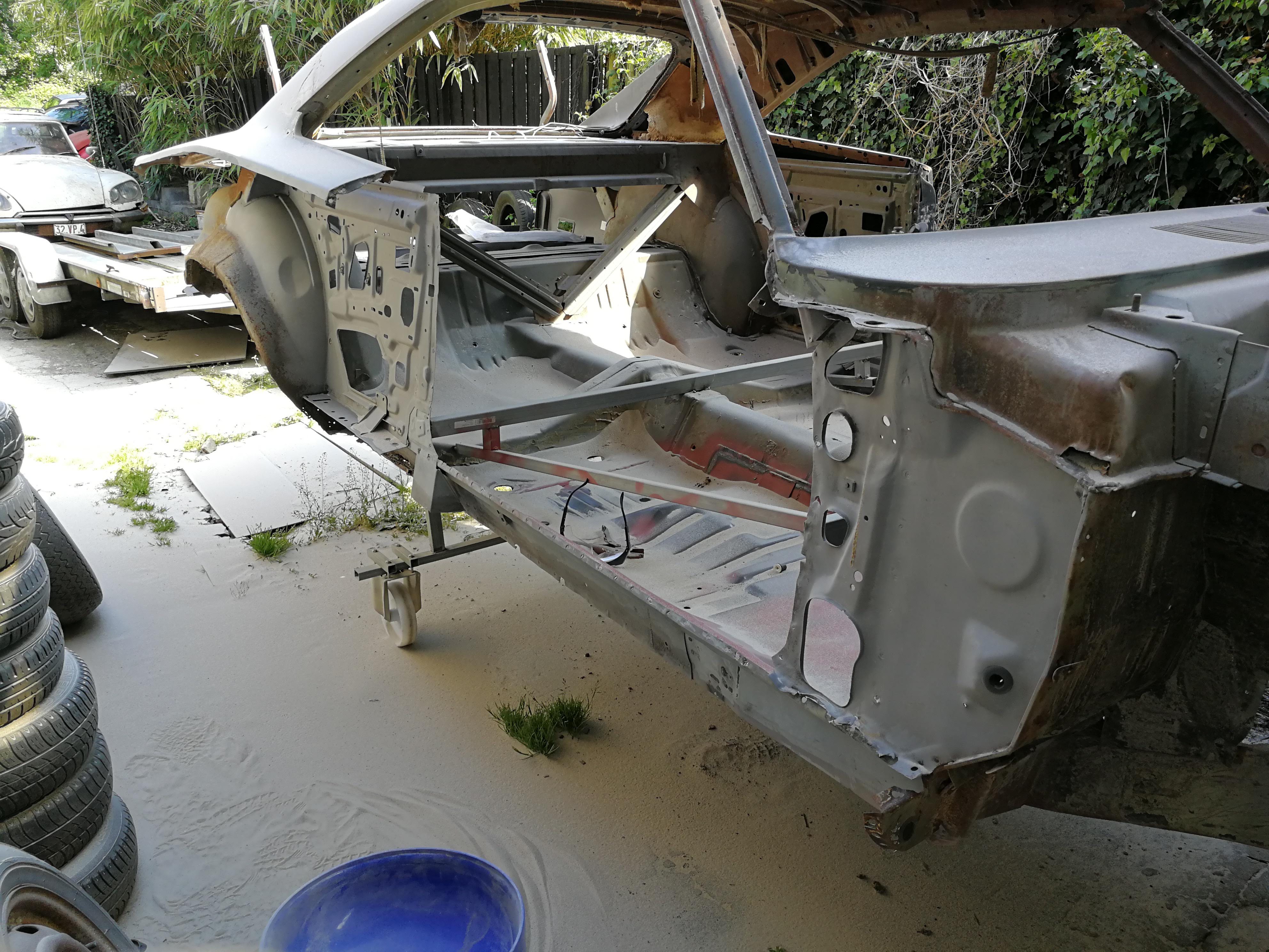

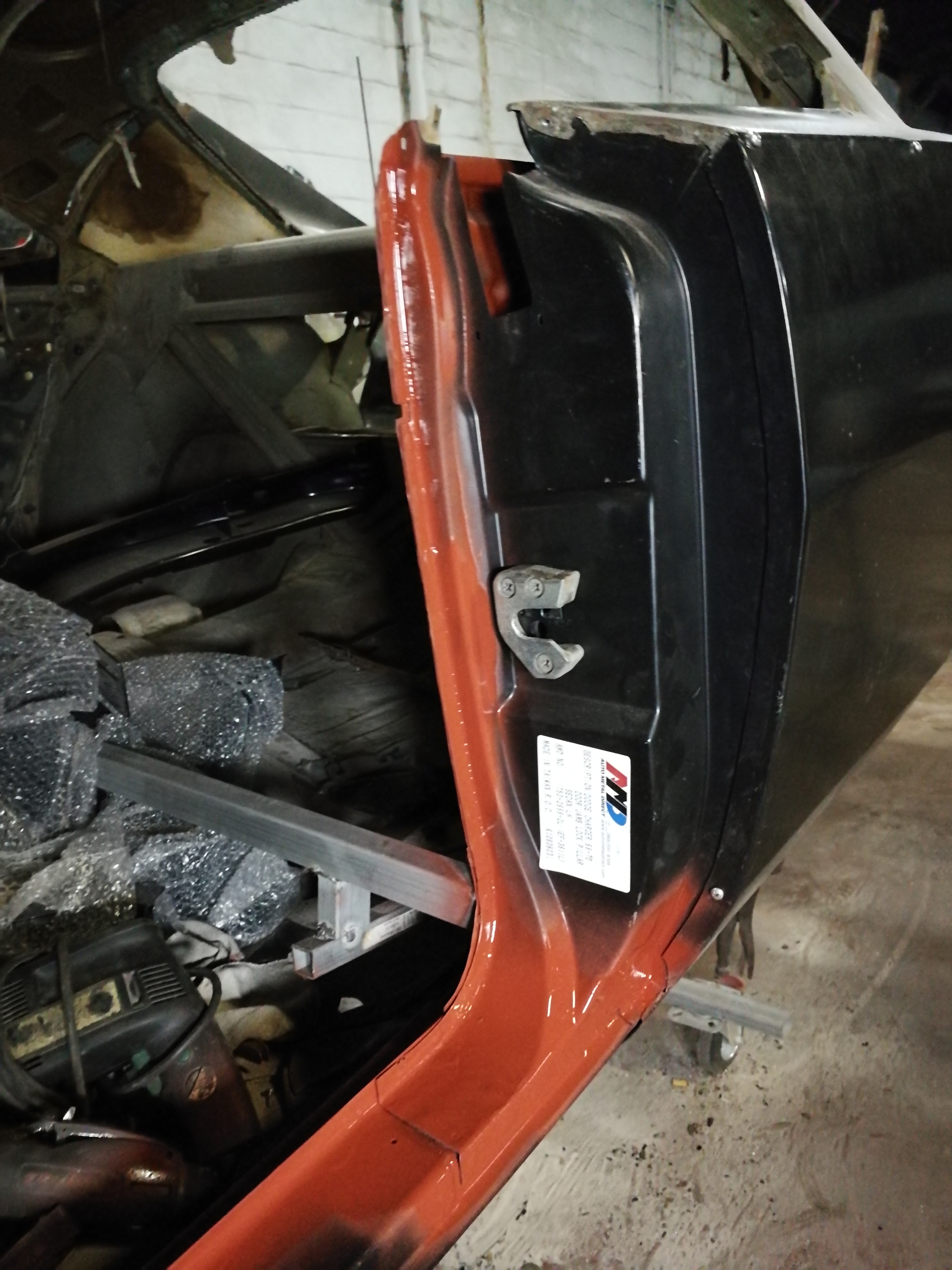

bonjour a tous :)
je sors tout doucement d'hibernation :lol: voici les quelques soudures finie et le sablage d'aujourd'hui :) maintenant que le bon temps est la :D
IMG_20190227_165622.jpg [ 426.69 Kio | Vu 4680 fois ]
IMG_20190227_171842.jpg [ 805.99 Kio | Vu 4680 fois ]
IMG_20190228_122942.jpg [ 1.27 Mio | Vu 4680 fois ]
IMG_20190228_153203.jpg [ 499.57 Kio | Vu 4680 fois ]
IMG_20190228_153207.jpg [ 742.14 Kio | Vu 4680 fois ]
IMG_20190228_153229.jpg [ 1.36 Mio | Vu 4680 fois ]
IMG_20190228_171300.jpg [ 911.97 Kio | Vu 4680 fois ]
IMG_20190228_175629.jpg [ 649.17 Kio | Vu 4680 fois ]
IMG_20190430_162622.jpg [ 1.63 Mio | Vu 4680 fois ]
IMG_20190430_164842.jpg [ 757.93 Kio | Vu 4680 fois ]
