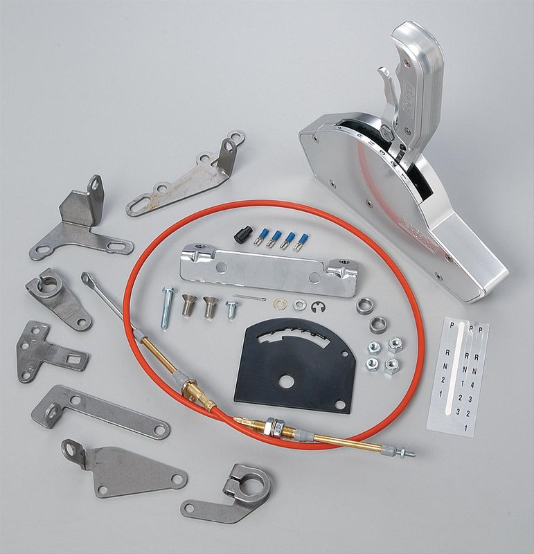

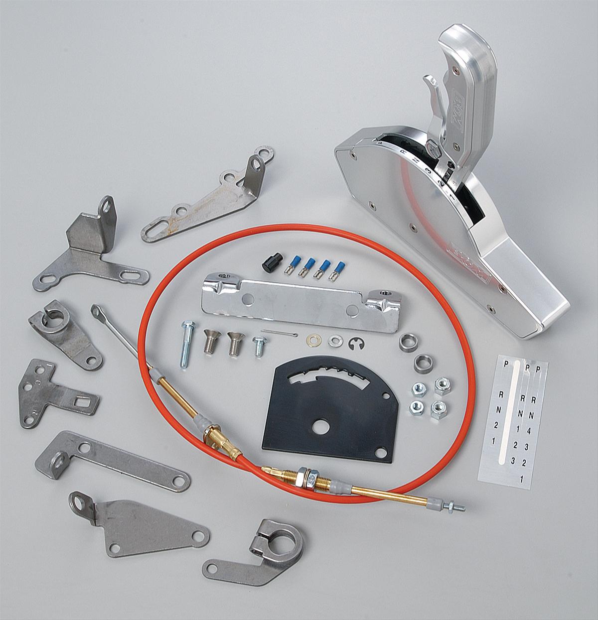

Bonjour
Il y en a t'il parmi vous qui ont installé ce type de shifter
017 (Copier) (4).jpg (60.09 Kio) Consulté 1691 fois
qu'en pensez vous ?

Salut !
Je peux pas t'aider sur celui que tu cherches mais perso j'ai choisi le sport shifter de chez B&M et c'est une vraie merde..
Le fait qu'il n'y ai pas de "cran" entre le 1,2 et D fait que tu ne peux pas t'amuser en semi-auto.. Donc fait bien gaffe à ça en choisissant le tiens ;)
J'aimerai bien un retour d'expérience si jamais tu prends le tiens ;)

merci Filex pour ta réponse
le TCI a des "crans" !!!! :)

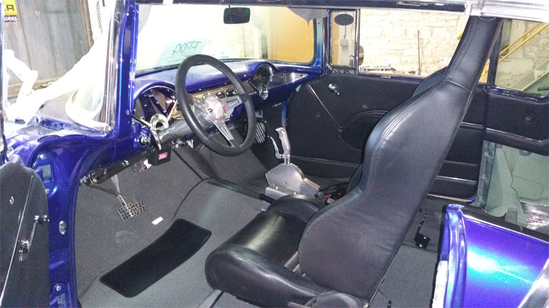

Bon c'est pas un TCI (Tout Cassé à l'Intérieur :mrgreen: ) mais dans le même style, j'ai monté un B&M street bandit sur ma bel air, super précis en positionnement car ce ne sont pas des crans mais une fenêtre avec une forme spécifique dans laquelle se déplace un mini roulement, kit très complet avec toutes les pattes de fixations sur toutes les boites incluses, notice d'instruction relativement claire, montage OK, ce que j'aime c'est la sécurité avec le levier de déverrouillage...nickel !
Je pense que coté finition et qualité, le B&M a une longueur d'avance donc un prix un poil plus élevé...
