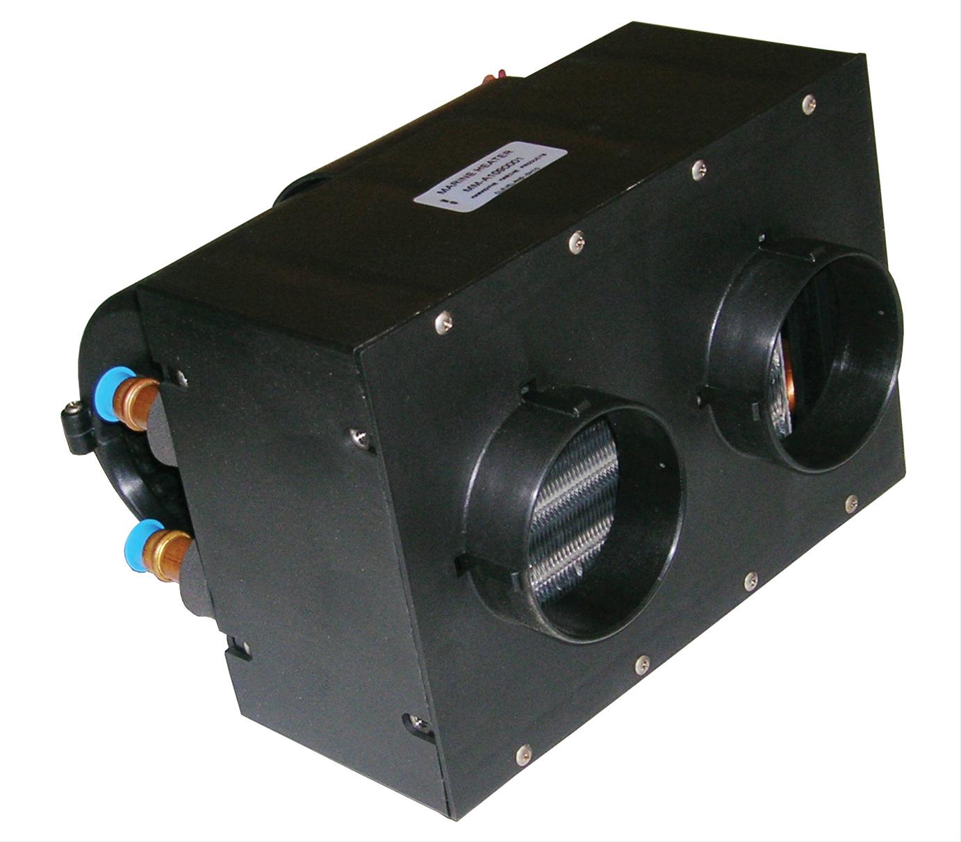

Je suis en train de voir pour installer du chauffage/dégivrage dans la Coro. Je voudrais juste du chauffage, la clim et toute son installation ne m'intéresse pas..
Je pars de 0, ni plus ni moins. (Pas de commandes, pas de boitier ni des flexibles, pas même les durites qui vont au moteur..)
J'aurais donc besoin de quelques conseils. Je pense qu'au lieu de racheter toutes les pièces OEM a 200$ chaque il serait peut-être plus simple de partir sur un système comme ca ?
https://www.summitracing.com/int/parts/ ... /overview/
En gros il suffit d'y relier les 2 durites jusqu'au moteur et puis les flexibles, une au dégivrage et une dirigée vers les passagers non ? :think:
Si vous avez le moindre conseil je suis preneur, comme je n'ai plus rien sur la Coro je ne sais même pas bien comment fonctionne le chauffage sur une auto..

J'y ai pensé mais je me demande si ce n'est pas trop galère a adapter. Surtout que les boitiers de commandes ne sont surement pas universel et se retrouver avec les mollettes de chauffage d'une Twingo 2 dans la Coro ca me chiffonne un peu :D
La pour 400$ max livré j'ai le jeu complet, neuf, et qui s'installe comme il faut (enfin c'est toujours ce qu'ils disent..)
Et surtout que la mollette de commande reste assez discret ca me plait :wink:

En pièce (sans ports ni douanes) il y en pour 247,88$.
Par UPS il y en a pour 73.70$ (j'arrondi a 70$ de taxe) soit un total de 390$ environ.
Je t'envoi les reférences par MP Fred tu vas me dire ce que MAG peut faire :wink:
Et oui, pour ce prix un beau chauffage tout neuf, je pense que ca ne vaut pas trop le coût de se faire chier a tout récupérer en casse et a mettre 3 plombes a adapter :think:
