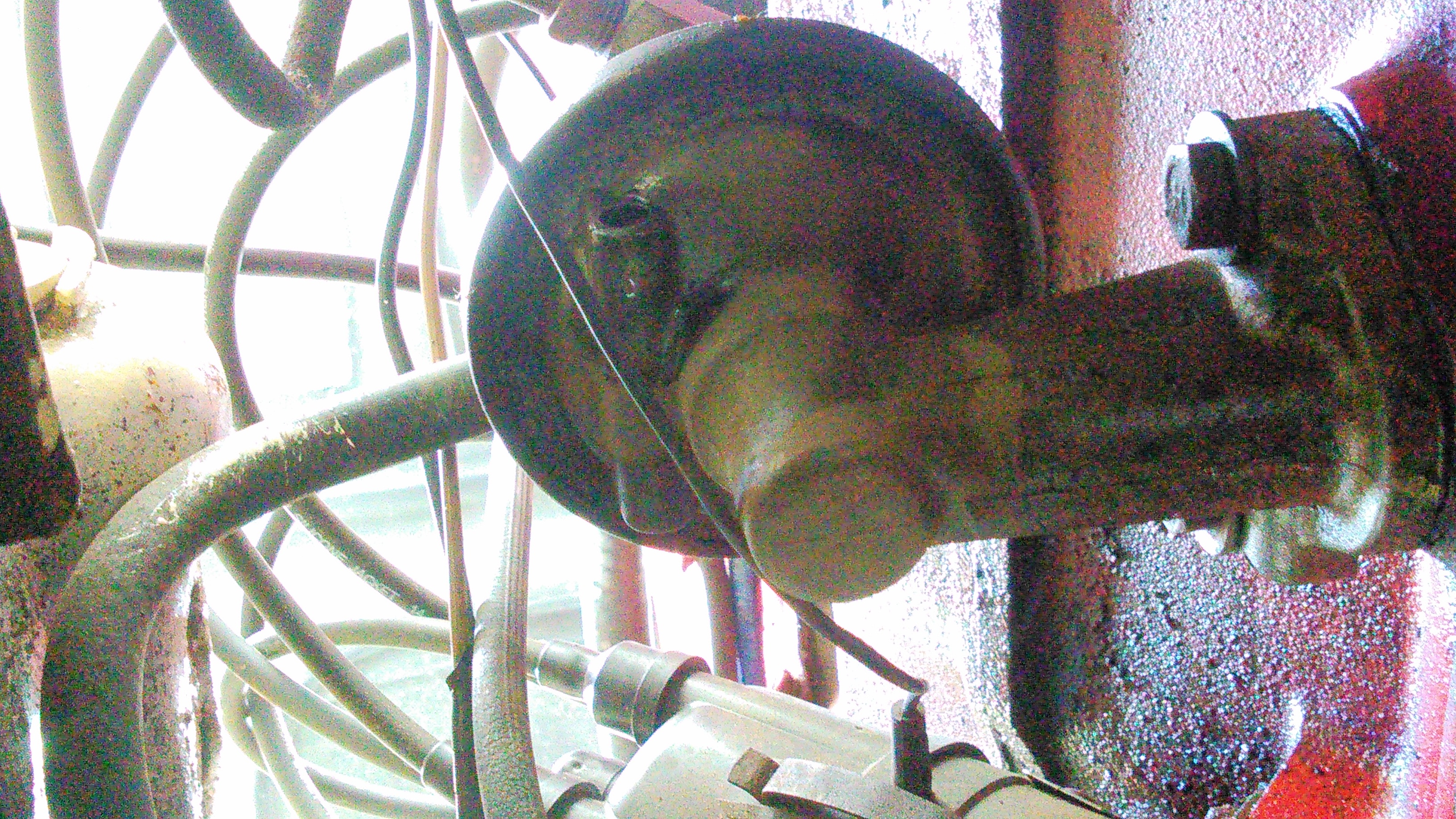

La Barracuda qui perd déjà de l'huile moteur et de boîte s'est mis à pisser l'essence ce week-end, le responsable est un petit trou dans la pompe à essence, j'imagine qu'il est sensé y avoir une vis ou un bouchon, si quelqu'un connaît la taille de cette vis ? Ou encore mieux en aurait une sur une vieille pompe HS?

Oui, elle s'est sauvée du premier message !
L'essence coule à flots par ce trou dans le bossage cylindrique, mais pas moyen de voir si c'est fileté :/

ta membrane de pompe et percée, c'est mort. n'essaie pas de rouler ou tu vas assassiner ton moteur, l'ess va aller direct dans le bas moteur et dilluer ton huile.

juste exact change de pompe ou installe une petite pompe electrique en shuntant tes tuyaux si tu veux rouler

c'est bien ce dont j'avais peur...

il ya toujours la soluce d'installer une petite pompe electrique regarde sur fleebay

J'ai donc monté la veille (au milieu de la nuit plutôt) de mon départ une pompe électrique à solénoïde (relai et fusibles komifaut) avec un étranglement sur la durite de refoulement pour préserver mon pointeau et mon flotteur : nickel, et une pompe électrique améliore pas mal mon problème de vapor lock !
J'ai tapé plus de 1000 bornes jusque Montauban où mon régulateur de tension m'a lâché, et passé 15,5 volt, au delas de l'odeur d'oeuf pourri caractéristique d'une batterie qui charge trop ma pompe a grillée...
Plantage de tente sur le bord de la nationale et cogitations nocturnes, au petit matin j'ai donc débranché mon alternateur et sanglé un jerrycan sur le capot !!! Pour rallier Toulouse, et surtout Part'ners, mon super Tilt de la nuit ! (Comme quoi ce n'est pas les pub avec les nana en soutif qui marquent le plus dans Nitro !!)
Arrivé sur place, achat d'une pompe à essence d'origine kivabien et d'un beau régulateur tout neuf, la Barracuda est repartie comme en 70 ! Mon seul regret de la pompe électrique est mon vapor lock qui est reviendu ...

Et bien !! Quelle aventure !!! Mais tu peux remettre une pompe électrique maintenant avec un régulateur de pression. Et revoir ton montage. Bizarre que la pompe ait grillé alors que tu as mis un fusible et un relais !

Avec une tension supérieure de 2 à 3V le fusible ne va pas griller car le courant, même supérieur, n'est pas assez important. Mais le bobinage de la pompe lui chauffe plus et au bout d'un certain temps fini par lâcher. Disons que la pompe a protégé le fusible !
On ne peut quasiment pas protéger contre une surtension, moi aussi j'ai eu droit il y a longtemps au régulateur H/S et 17 à 18V , seule une ampoule (voyant frein, évidemment l'ampoule la moins accessible à changer !) a grillé. Je trouvais que l'éclairage était puissant (c'était la nuit en plus), tu m'étonnes !

J'ai une paire de bricoles et une trousse à outils, mais pas de pièces effectivement c'est à prévoir...fanfan a écrit :Sinon, essaye de toujours avoir dans le coffre: un régulateur d'avance, des fusibles, une résistance d'empierrement. Ça prend pas de place.

J'ai un peu de chance, j'ai fais toutes les ampoules de clignotants, de feux stops et les veilleuses ainsi qu'un code, mais rien au tableau de bord !phil64 a écrit :On ne peut quasiment pas protéger contre une surtension, moi aussi j'ai eu droit il y a longtemps au régulateur H/S et 17 à 18V , seule une ampoule (voyant frein, évidemment l'ampoule la moins accessible à changer !) a grillé. Je trouvais que l'éclairage était puissant (c'était la nuit en plus), tu m'étonnes !
