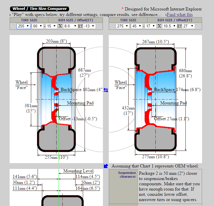

Régale toi avec ceci :
https://www.rimsntires.com/specspro.jsp
Tu rentres tes dimensions d'origine sur la partie gauche et celles des jantes que tu veux mettre dans la partie droite.
Ca t'affiche visuellement la différence et tu as les explications en dessous, ce comparateur c'est d'la balle :wink:
Tiens, j'tai même mâché le boulot (en dimensions d'origine je me suis basé sur des 15" soft 8 classiques) :wink:

Bon et bien tu m as évité de faire une boulette, j avais vu ces jantes sur le bon coin, c est la qu on s aperçoit que faire parti du club permet d éviter bien des soucis :clap:
En bref c est quoi la taille idéal pour que ça flirt avec les ailes sans grignoter les pneus? J ai vu dans certain shop des jantes dont j ai copier les caractéristiques,
Entraxe: 5x114.3
Offset: 0 , 12
Backspacing: 4.50 and 5.50
Alésage: 73
Taille 17/8 avant et 17/9 arrière
Est ce que c est bon comme ça?

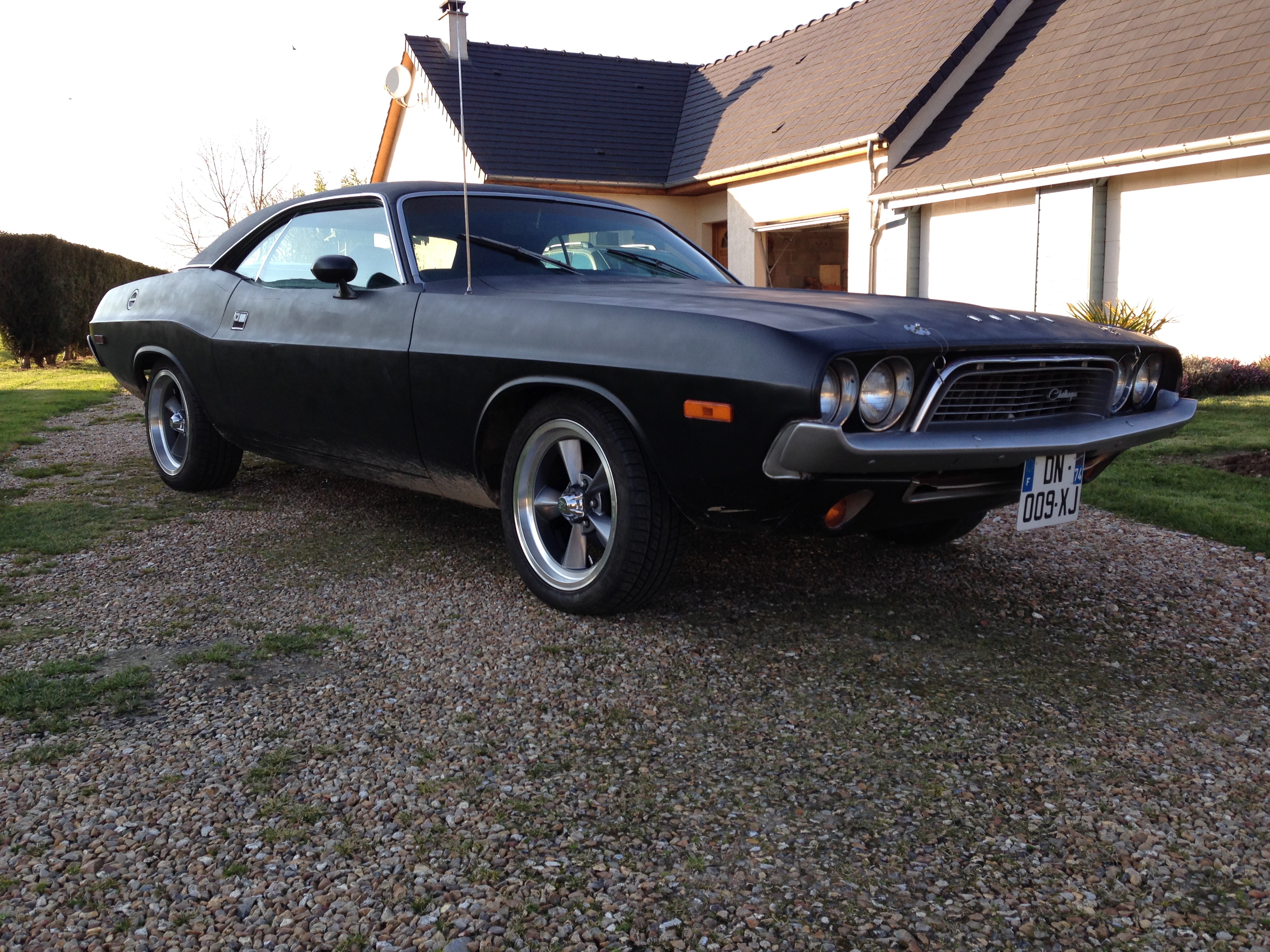

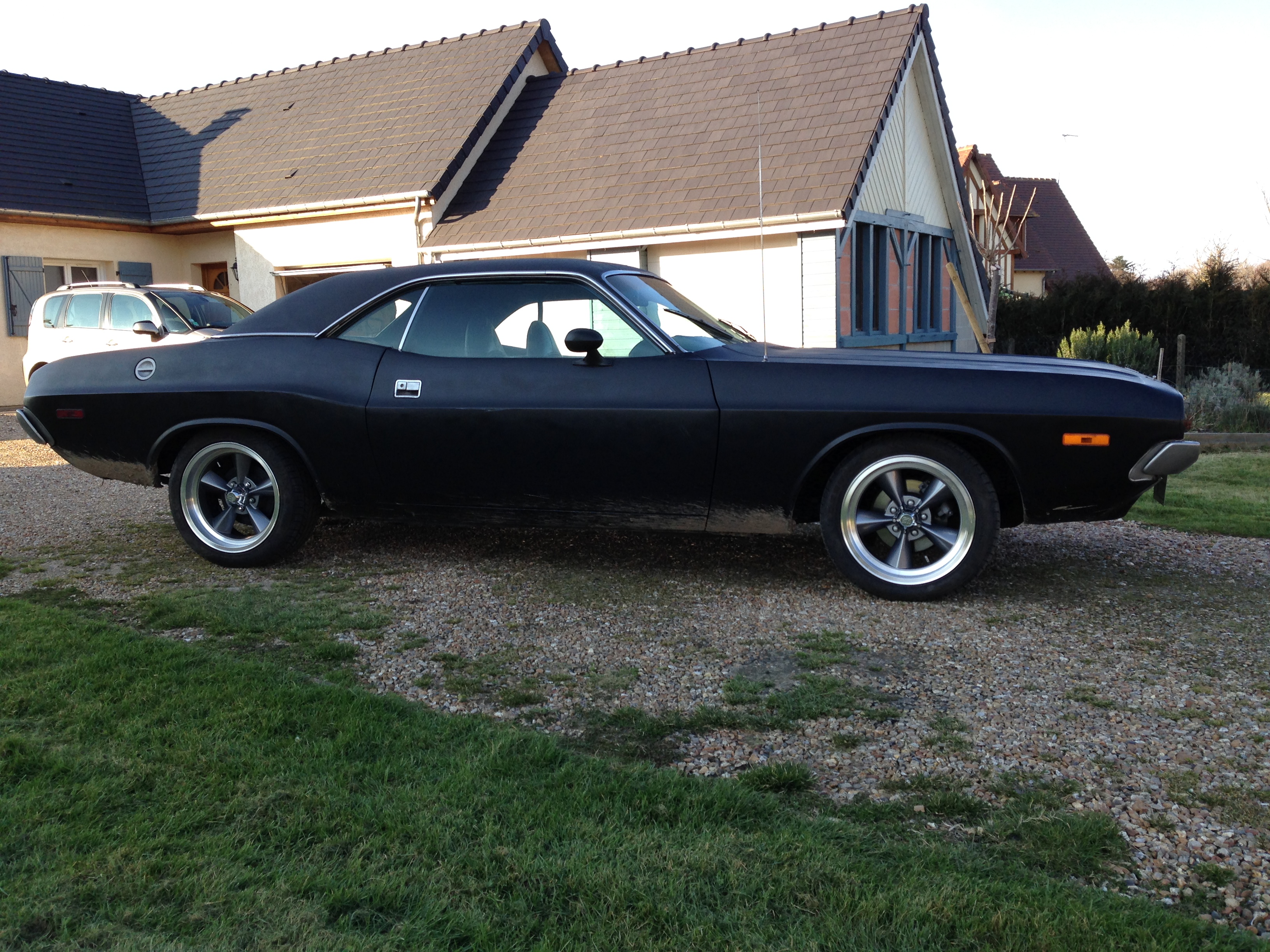

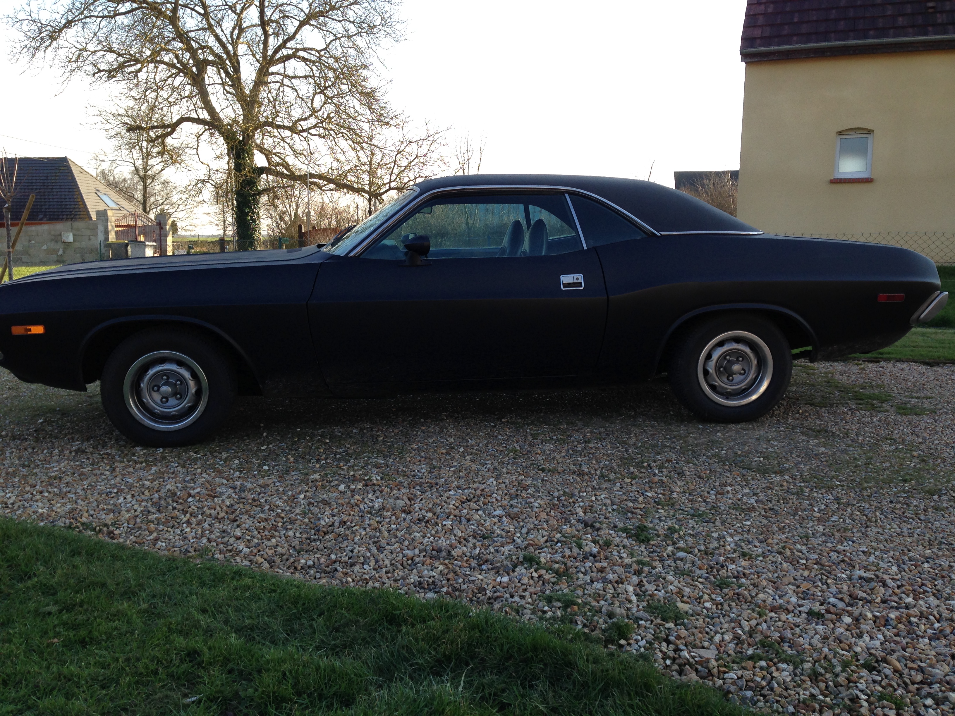

UN PETIT COUP D AVANT APRES
1/2 POUCES DE DEPORT EN PLUS SUR L ARRIERE
Gaphi
Messages : 2059
Localisation : Plein Centre
Re: largeur de jantes
Message par Gaphi »
eh ben ça lui donne une bonne bouille ces jantes :handgestures-thumbupright: par contre tes pneus n'ont pas beaucoup de flans p'être un effet d'optique :confusion-shrug:
