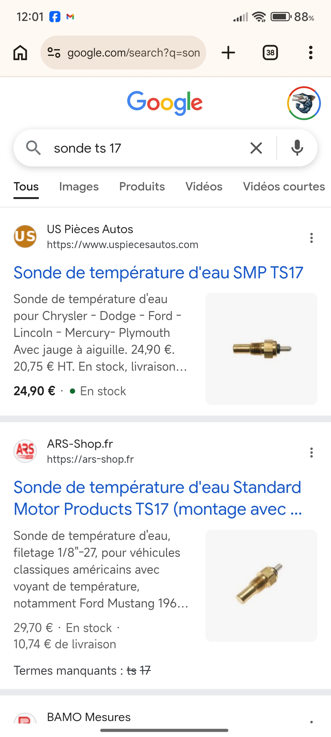

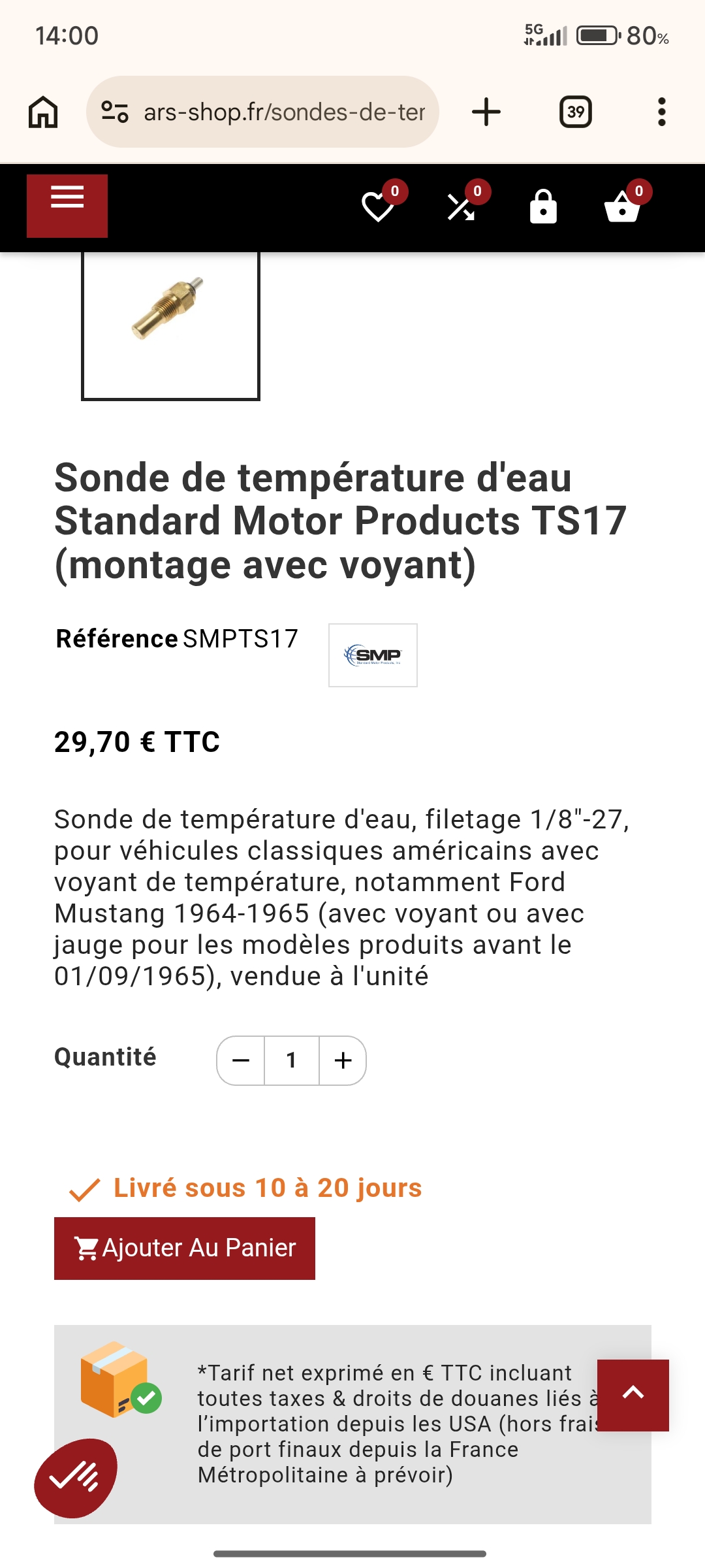

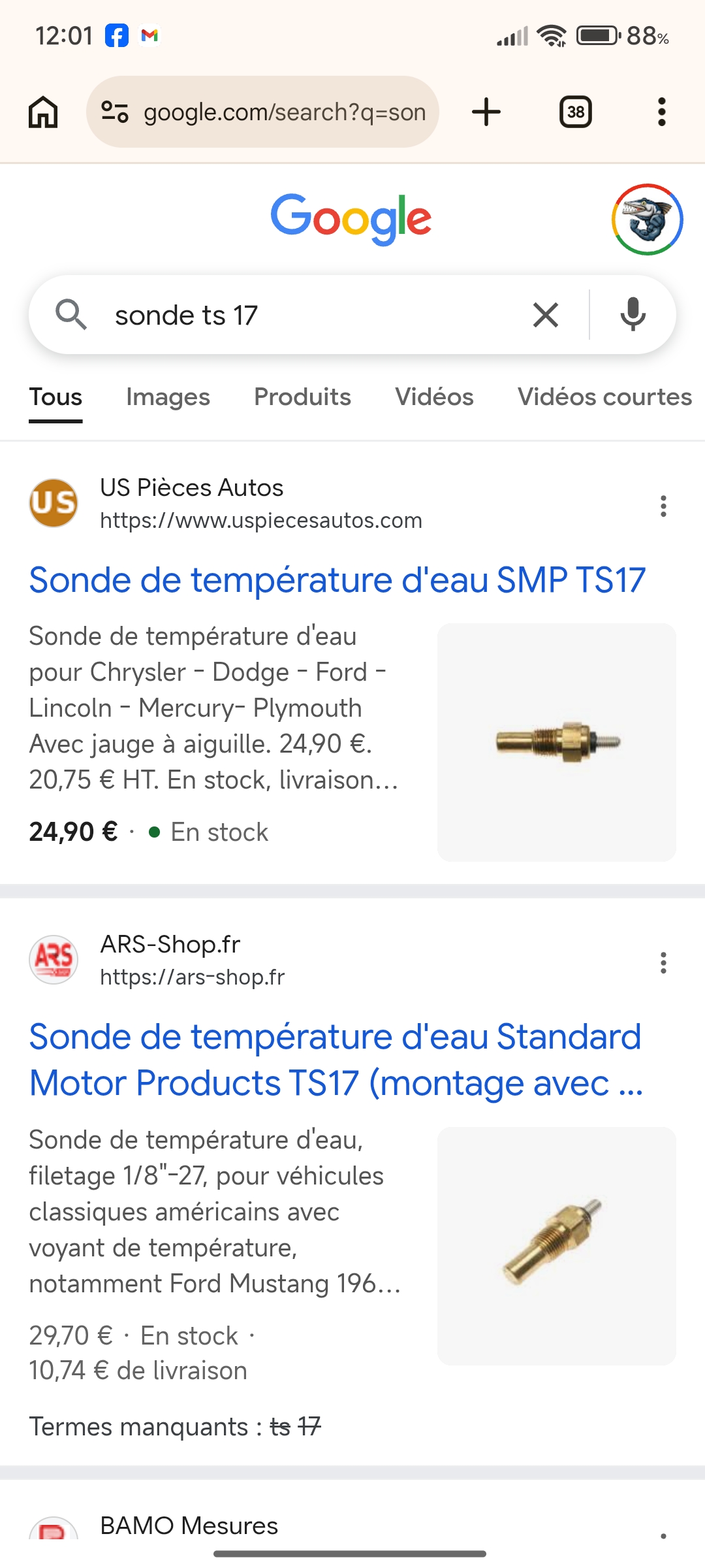

La sonde est une TS17, le filetage fait 10mm de diamètre.

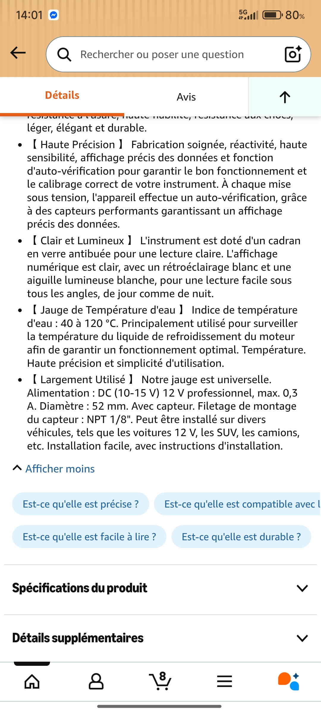

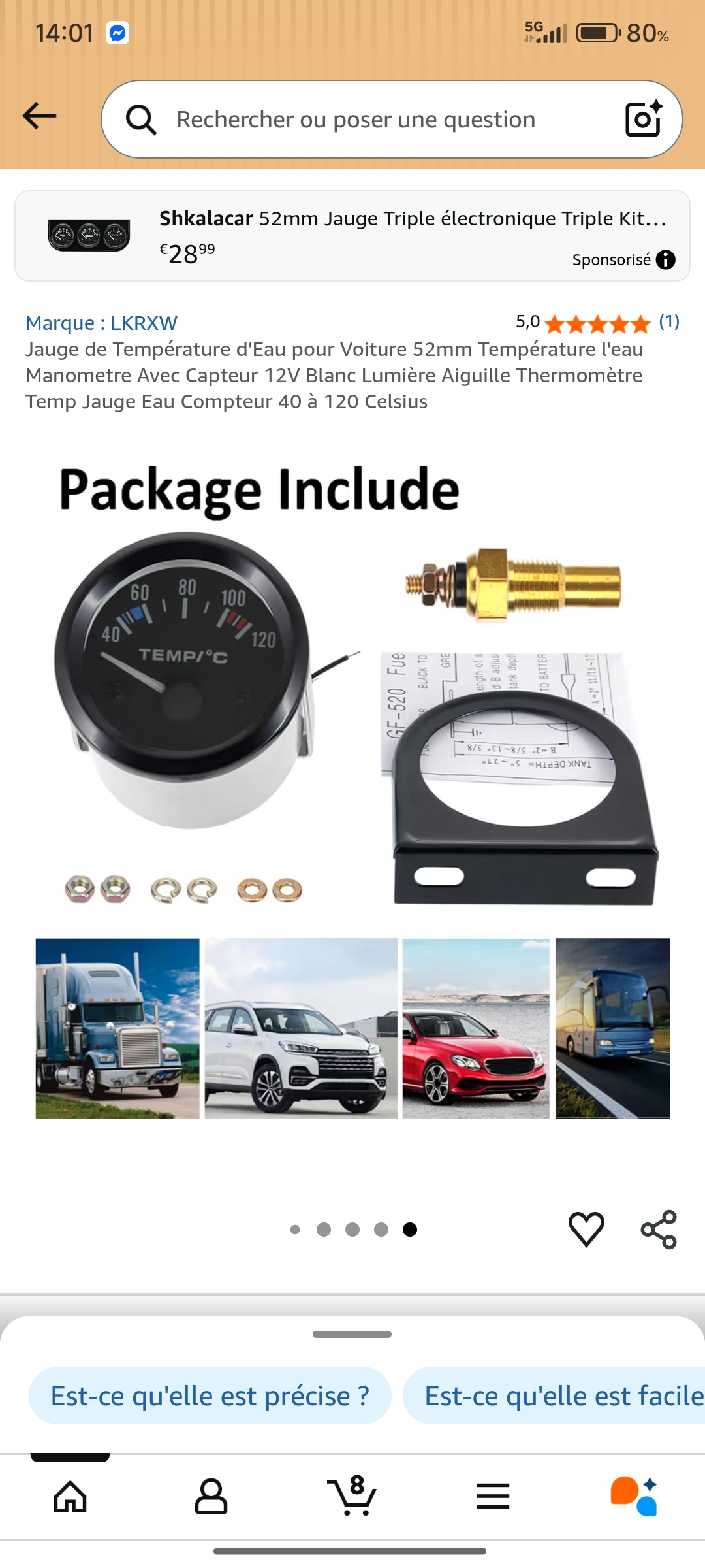

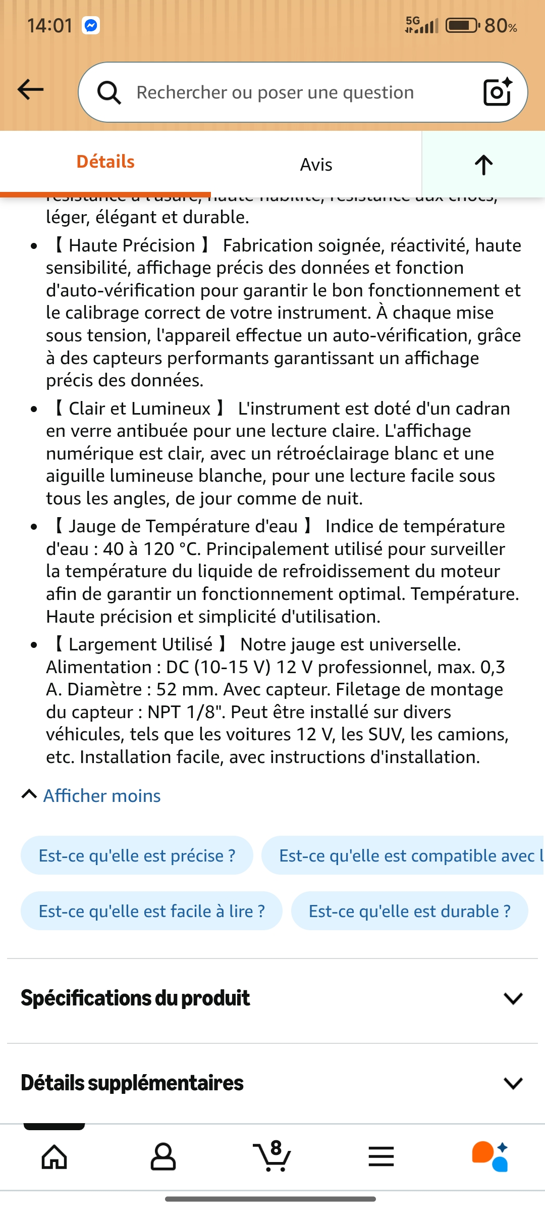

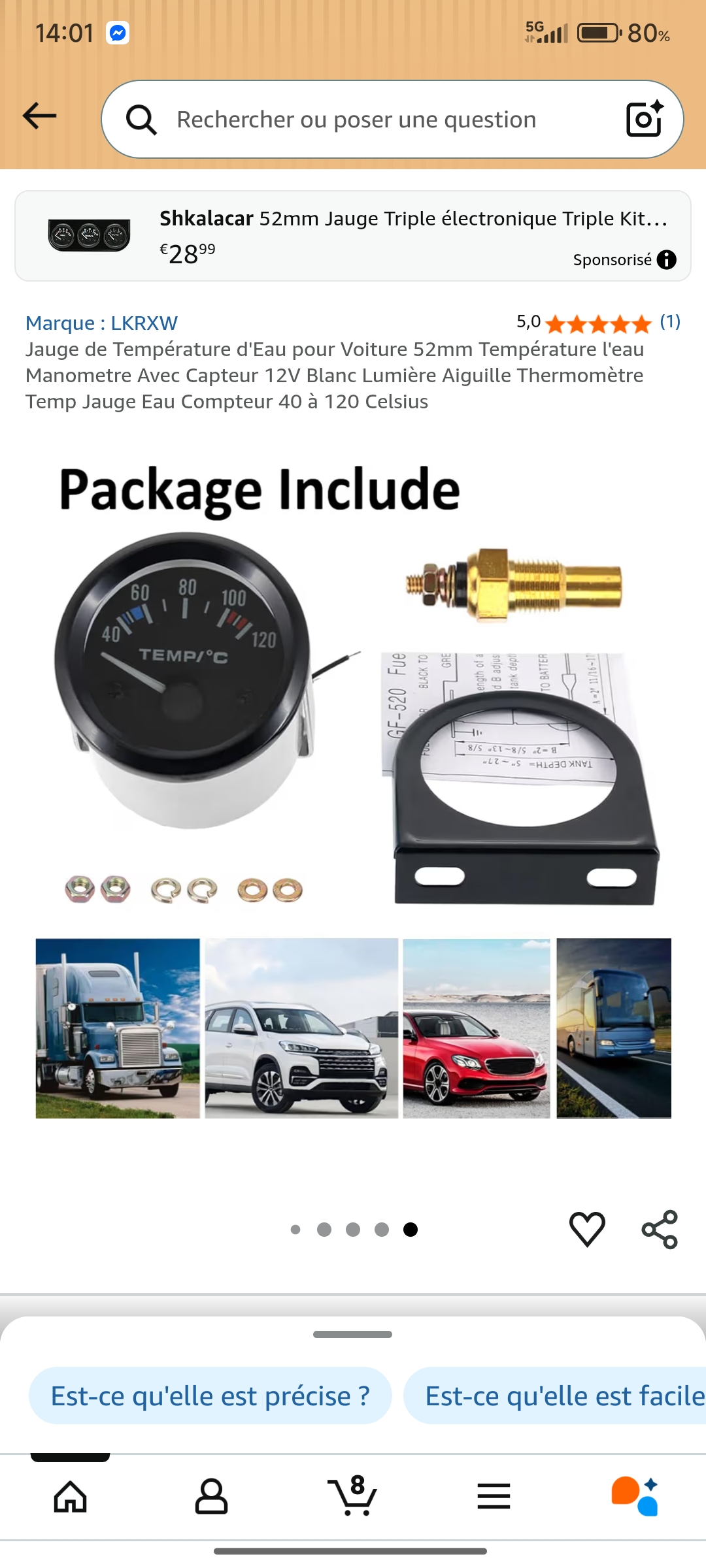

J'ai trouvé ça comme info, la ts17 est en 1/8eme et le kit sur amazon aussi.
Ça convient pour vous ?

Si c'est pour faire des essais, oui tu peux acheter le kit d'amazone.
Pour un usage à long terme ça ne sera pas terrible.

J'ai prit un kit jauge afficheur , donc ça devrait fonctionner en attendant d'investiguer sur le mano d'origine.
