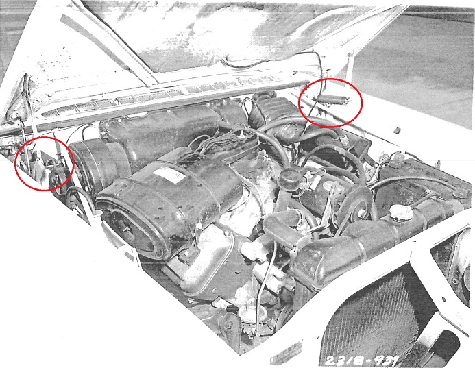

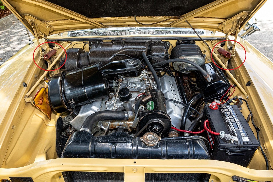

Une question en passant:
On voit régulièrement sur des photos anciennes ou actuelles des Imperial 57/59 dont les ressorts de capot sont peints en rouge.
C'est une coquetterie de restaurateur ou ça correspond à une "réalité historique"?
Une réalité historique qui pourrait être du genre:
Le sous-traitant livrait ses ressorts tous de couleur rouge et ils étaient montés sur la voiture après la mise en peinture de celle-ci.

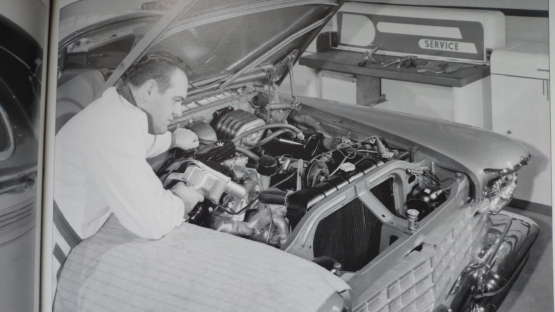

Les ressorts sont peints ton caisse. Sur la mienne ils étaient blancs et ceux que j'ai pu voir sur des voitures en état d'origine (je pense à "mon" épave de 57 4dr HT) n'ont jamais eu un soupçon de rouge ....Par contre sur les 300C/D il y aurait eu du rouge, infirmé d'ailleurs par Wayne Graeffen dans son 300C Handbook ("body color")
Photo extraite de "Imperial 55-63 photo archives"

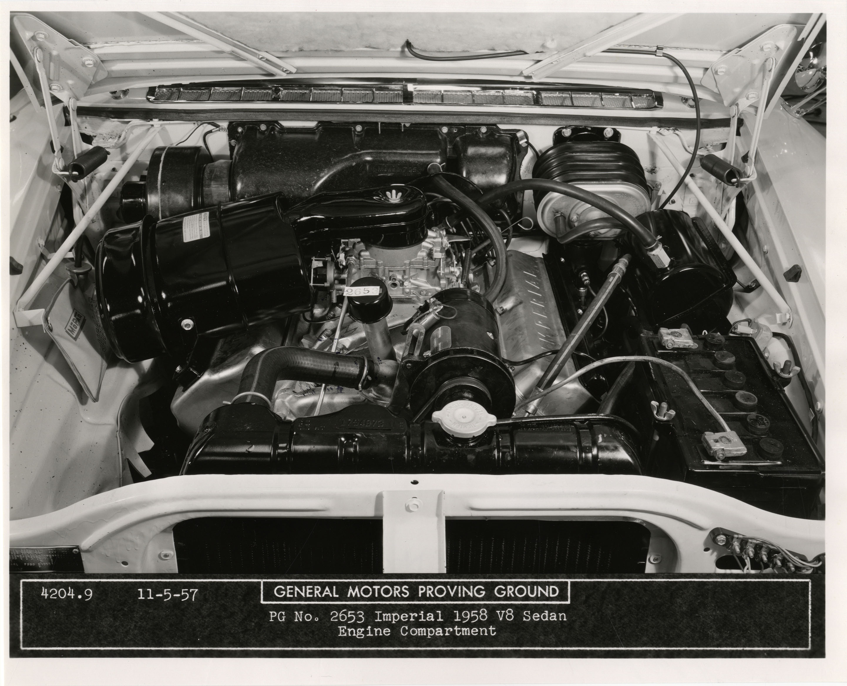

Je pense malgré tout que certaines sortaient avec des ressorts posés après la mise en peinture de la voiture.
Ci-dessous une photo prélevée sur le site de l'Imperial Club.
C'est une photo d'un modèle '58 prise par la GM fin 1957. La GM analysait les modèles de la concurrence à leur sortie et on voit que la voiture est neuve.
Les ressorts sont bien d'une couleur différente; comme pour la Chrysler 300 dont tu parles.

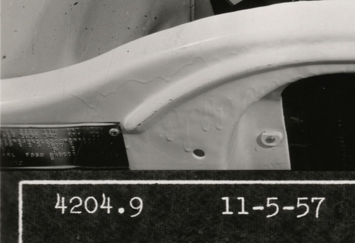

En zoomant sur la data plate on voit la qualité improbable de la peinture avec des coulures sur la traverse de radiateur.
Incroyable pour une voiture "haut de gamme"!
La data plate n'est pas peinte mais a reçu des projections de peinture également.
J'en déduis qu'ils faisaient peut être comme sur d'autres Mopar une décennie plus tard: la data plate était fixée par une seule vis au début de la chaine d'assemblage, la plaque était pliée au moment de la mise en peinture pour pouvoir peindre la carrosserie derrière (c'est là où la plaque se prenait les projections accidentelles de peinture) puis elle était dépliée est fixée définitivement avec la ou les autres vis.
Ca reste une simple supposition....

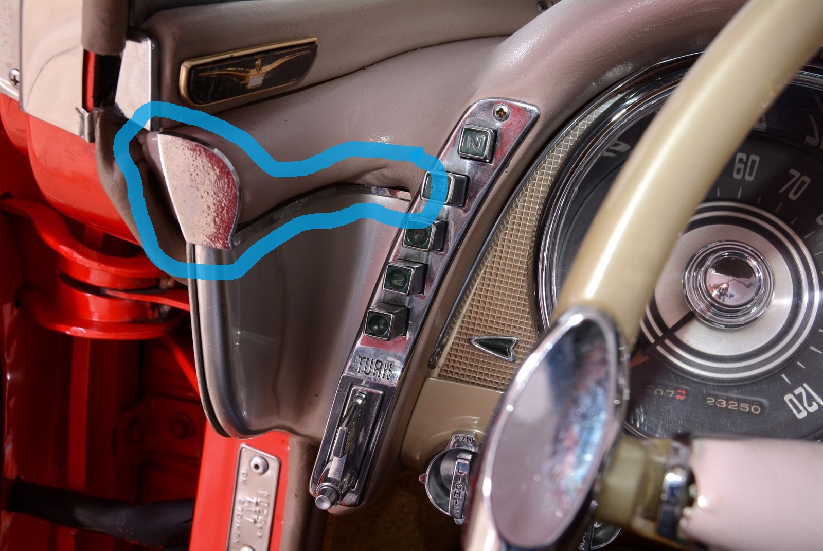

Je sais bien que c'est quasi mission impossible mais je pose la question à tout hasard:
Est-ce que quelqu'un aurai par miracle à me vendre la petite moulure de tableau de bord ci-dessous?
C'est pour mon Imperial '58 et la mienne est cassée...
Cerclée en bleu sur la photo

Je pense en avoir une, pas belle (zamack ...) mais pas cassée !

Génial! Ca peut m'intéresser même si la pièce n'est pas parfaite! :dance:
A priori on peut re-chromer une pièce en zamak même si j'ai lu des témoignages où les choses se sont mal passées avec la destruction de la pièce lors du processus de chromage.
Au final on doit pouvoir:
- enlever les traces de l'ancien chrome.
- reboucher à l'étain toutes les bulles et cratères qui se sont formés dans le zamak avec les années.
- polir la pièce.
- procéder au chromage (sans parler d'un chromage dur, un simple chromage décoratif suffira sur une pièce aussi peu sollicitée).

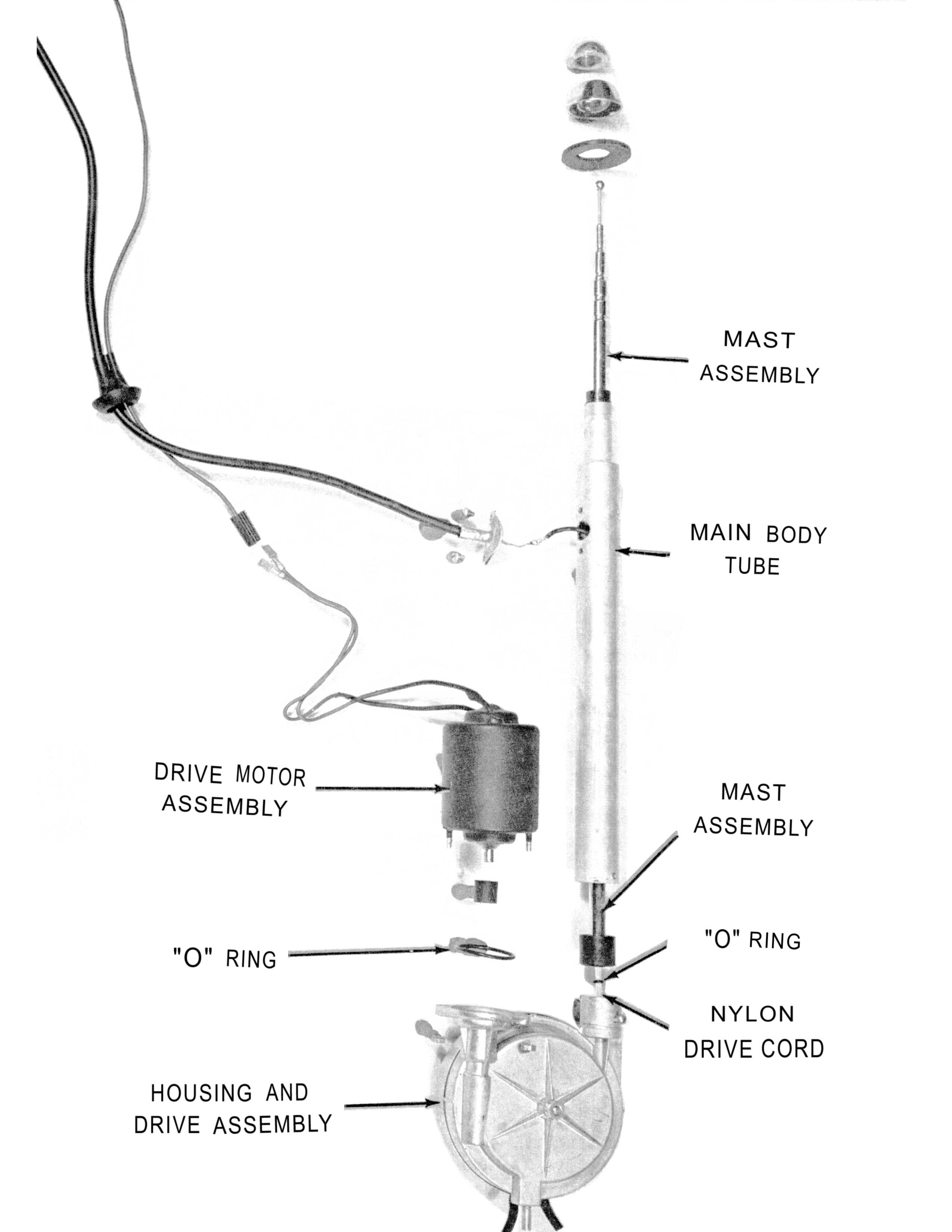

Question concernant nos "power antennas" fifties:
Sur l'Imperial j'ai l'antenne d'origine de 1958.
A l'époque le déploiement/repliement des antennes n'était pas asservi à l'allumage/extinction de la radio (sauf erreur de ma part). D'ailleurs je ne vois aucun fil servant à cette fonction et partant du "cul" de la radio pour aller commander le moteur.
J'ai simplement un bouton rotatif au tableau de bord permettant de faire monter ou descendre l'antenne.
Quand on regarde l'antenne on voit bien qu'il n'y a pas la place pour des fins de course "électro-mécaniques" dans la boitier du moteur. Et je n'ai rien vu de similaire quand j'ai ouvert le tambour du fil nylon.
Sur des antennes motorisées GM fin 60 / début 70, on voit bien sur des tutos quelles ne sont pas asservies à la radio mais elles possèdent des fins de courses bien visibles entre le moteur et le tambour.
D'où mon étonnement:
Si tu fais pas gaffe lors des manoeuvres de l'antenne, tu arrives en butée et tu forces sur le moteur et le câble en nylon au risque de péter l'un ou l'autre?
C'était bien configuré comme ça d'origine ou il y a un truc que j'ai pas pigé?

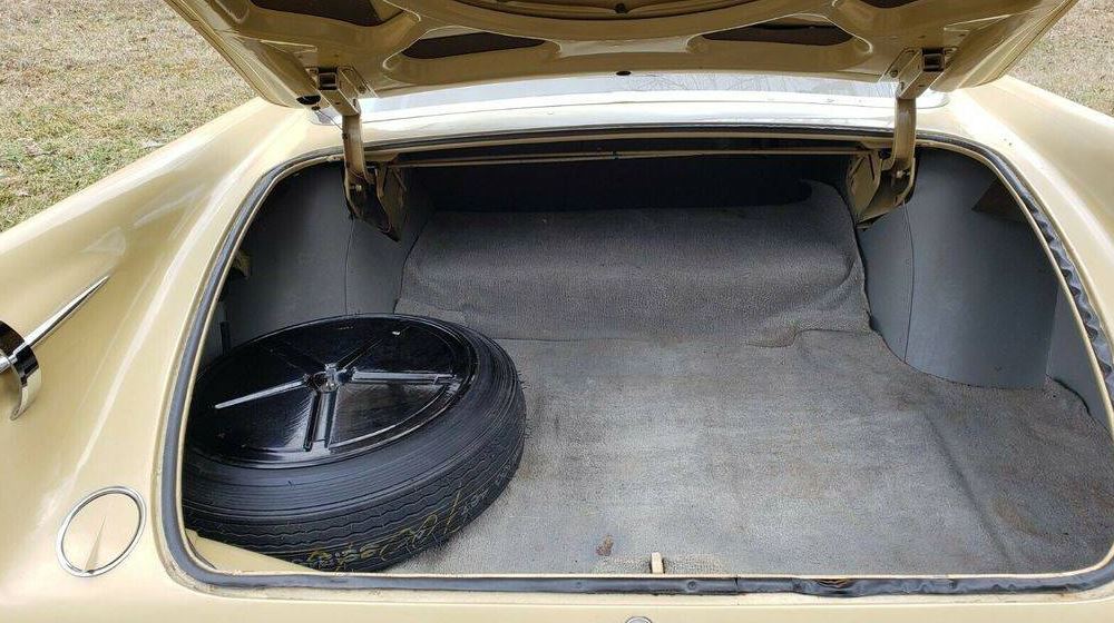

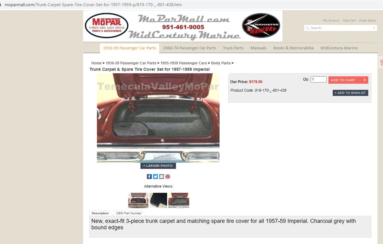

Autre sujet d'interrogation:
La spare tire couver en tôle; est-ce qu'il était systématique sur les Imperial? Même les Custom ?
On voit parfois la roue de secours sans rien, parfois avec une housse en tissus ou moquette et parfois avec un couvercle en tôle.

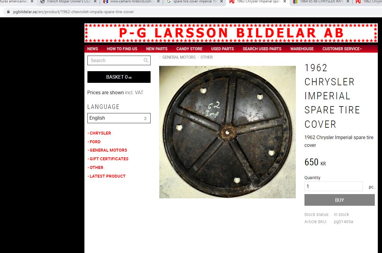

Bref j'en cherche un! Pour l'instant je n'ai trouvé que des versions pour les générations plus récentes.
Ils semblent légèrement différents.
