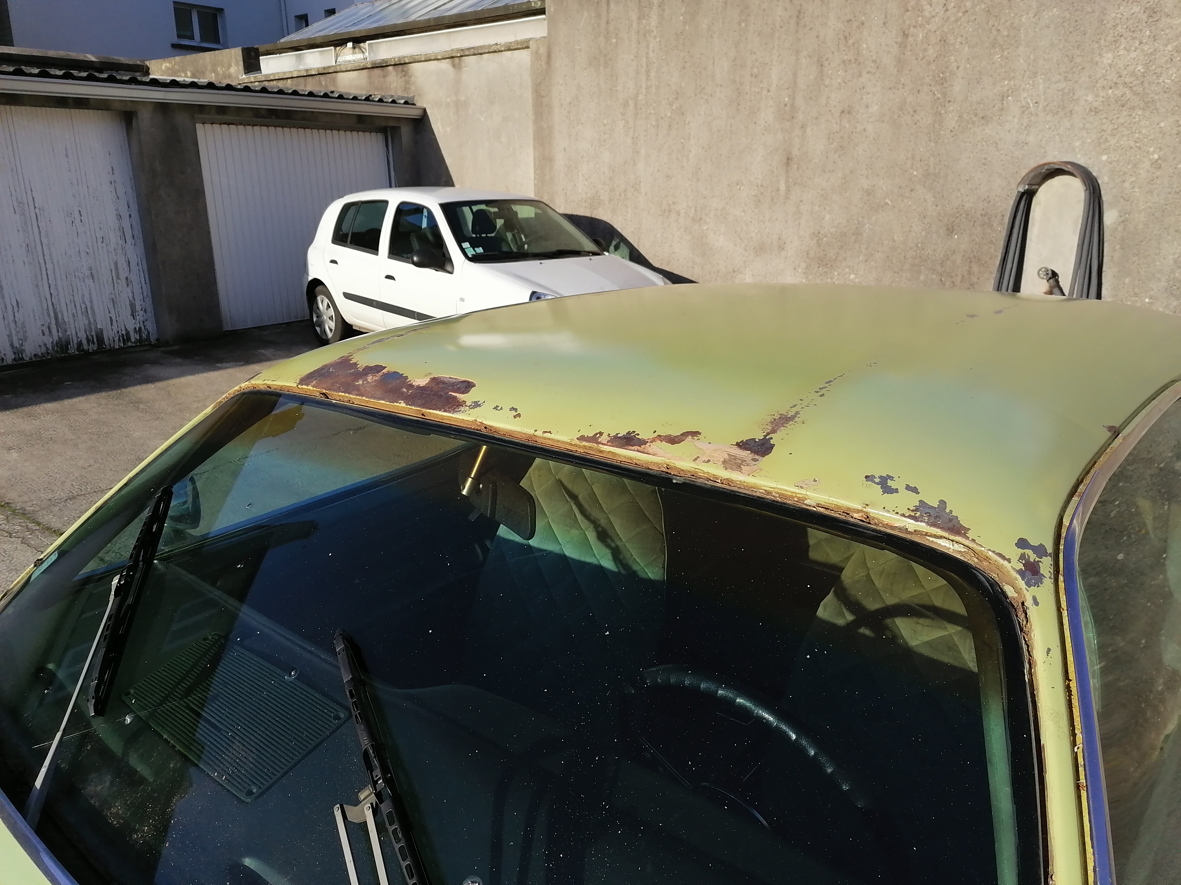

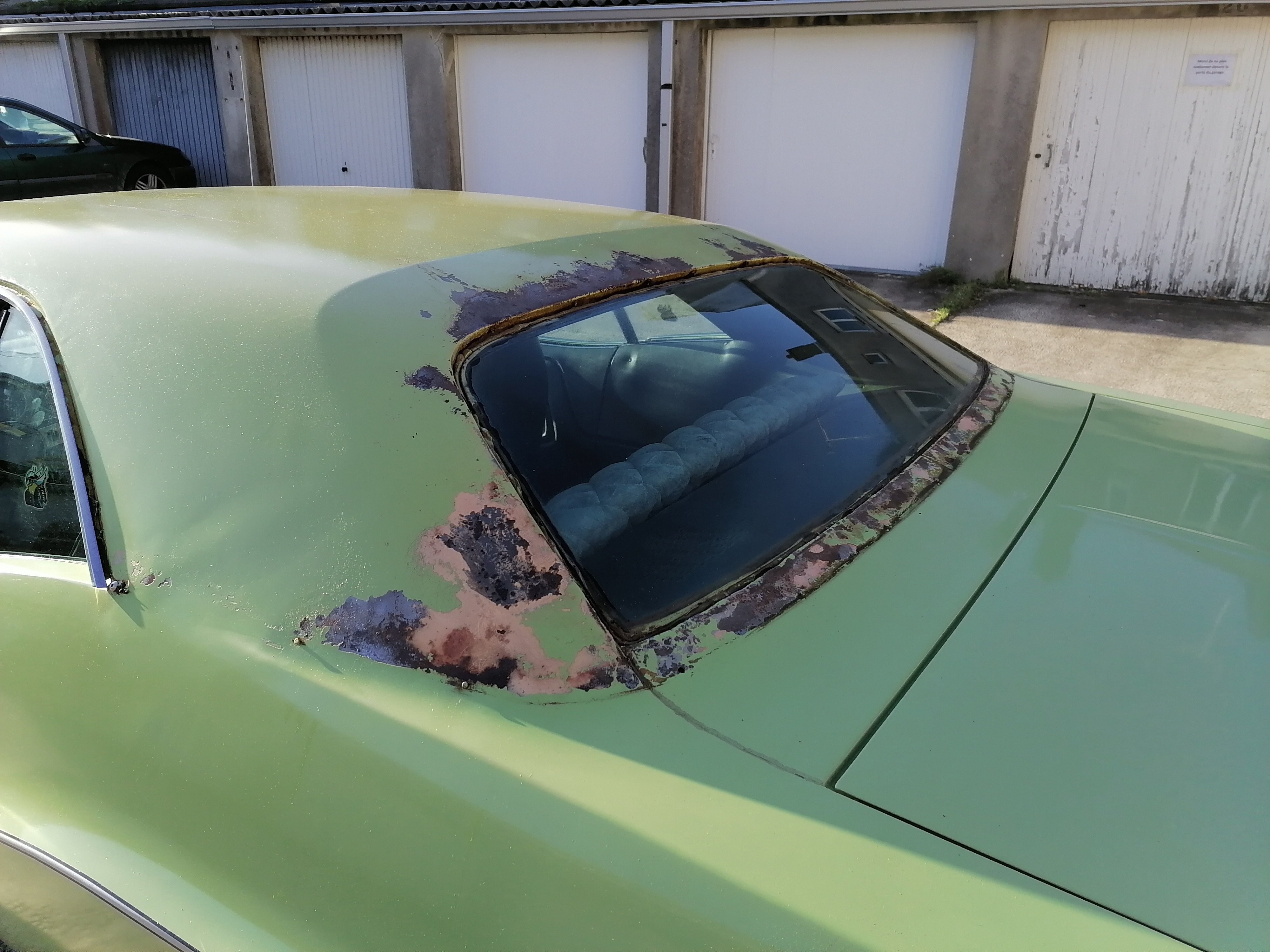

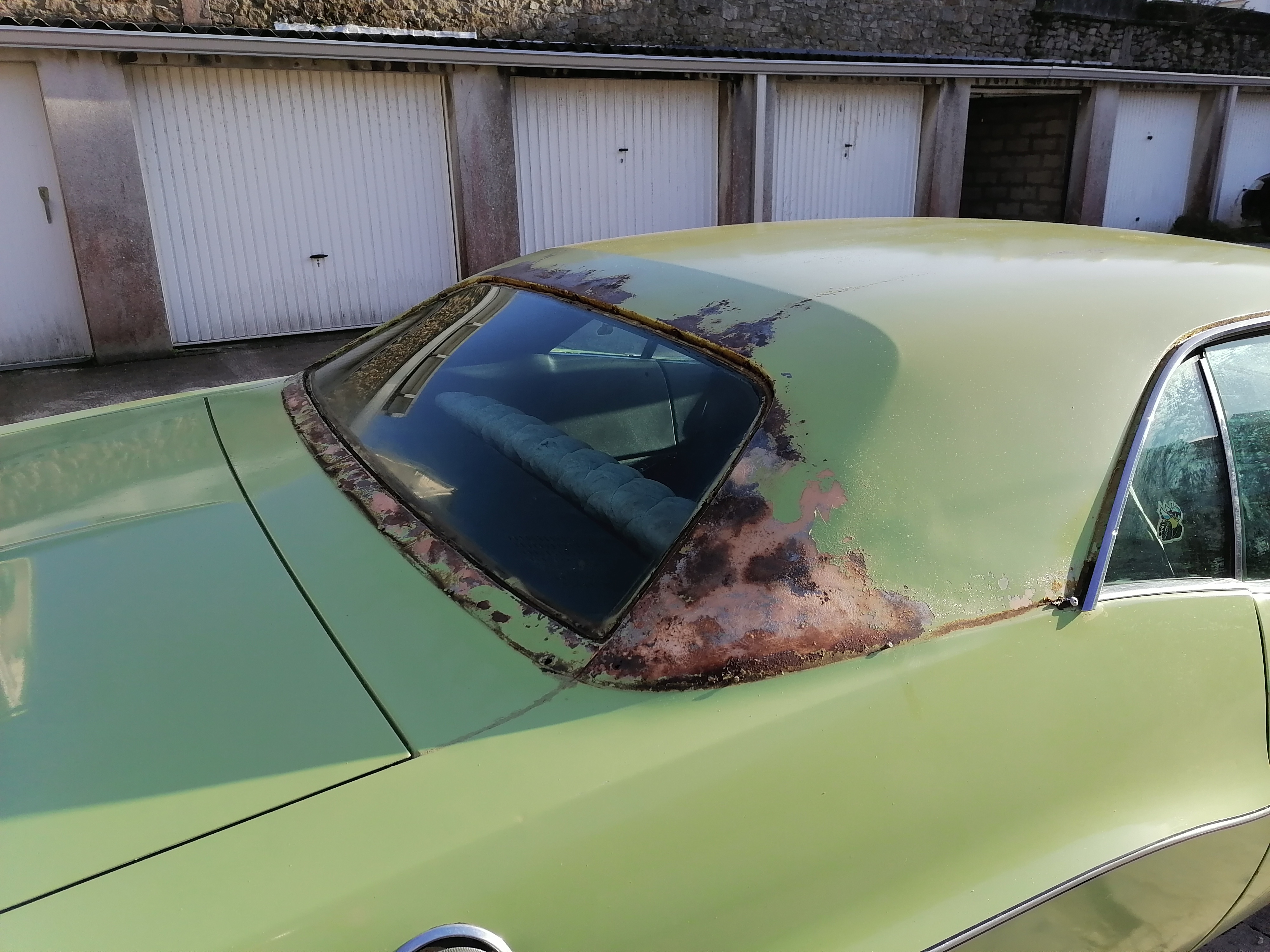

Ça roule ça roule, toujours ce satané problème de carburation mais sinon ça va..

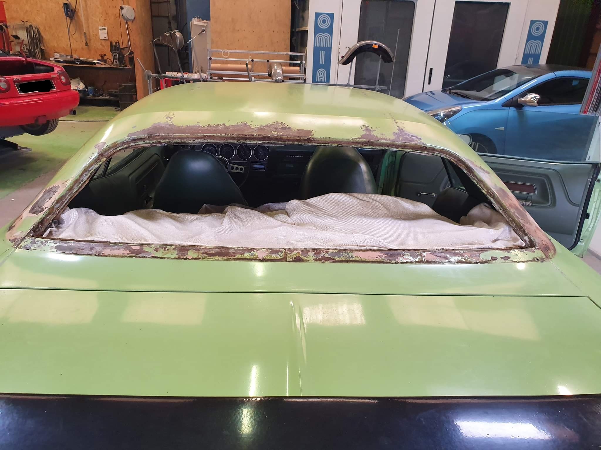

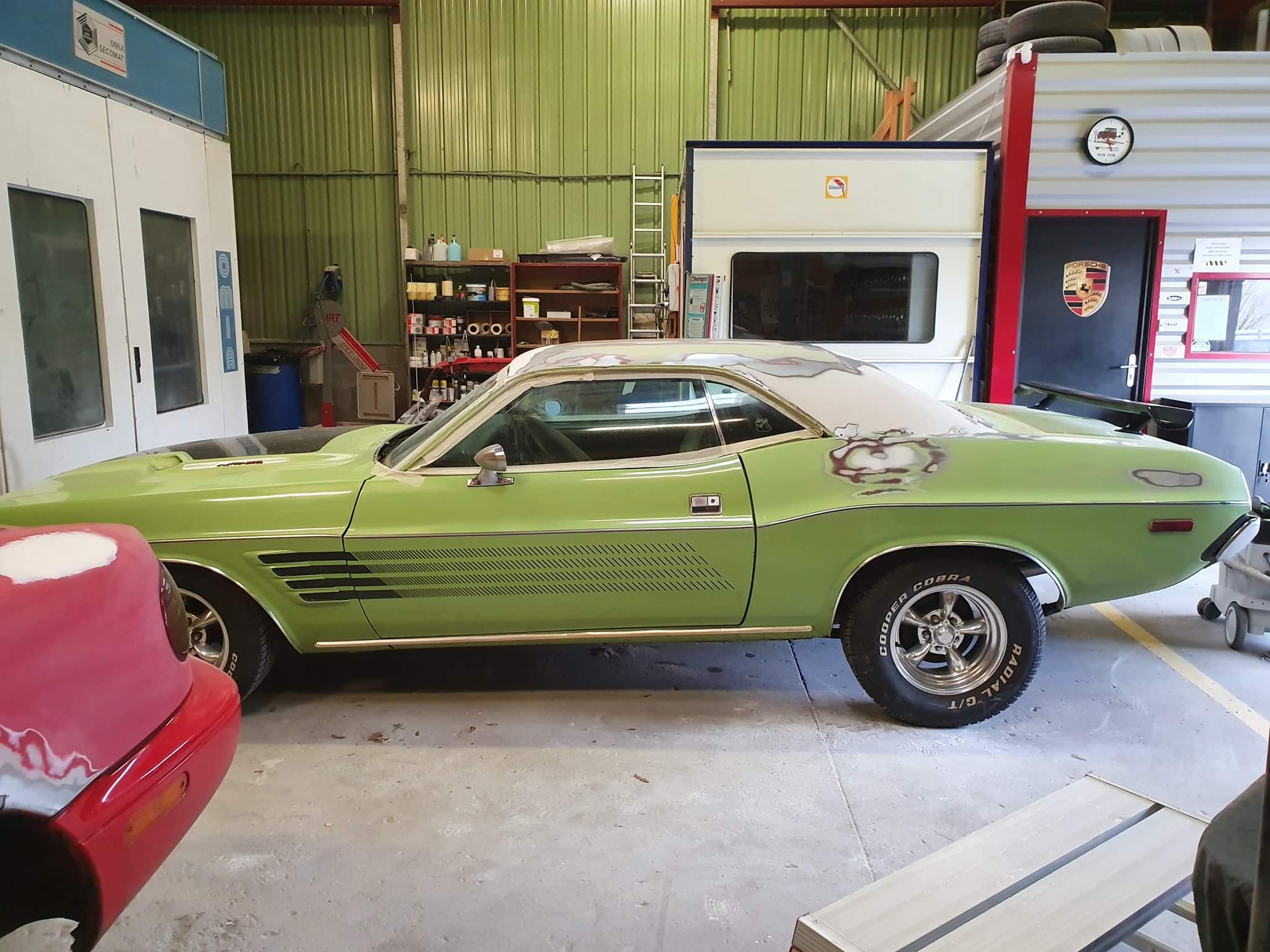

Eh oui.. Moi aussi ça m'a dégouté de devoir le faire enlever, mais chirurgie oblige, il avait été mal posé et la rouille avait commencé à s'installer jusqu'à percer dans les montants arrières du toit...

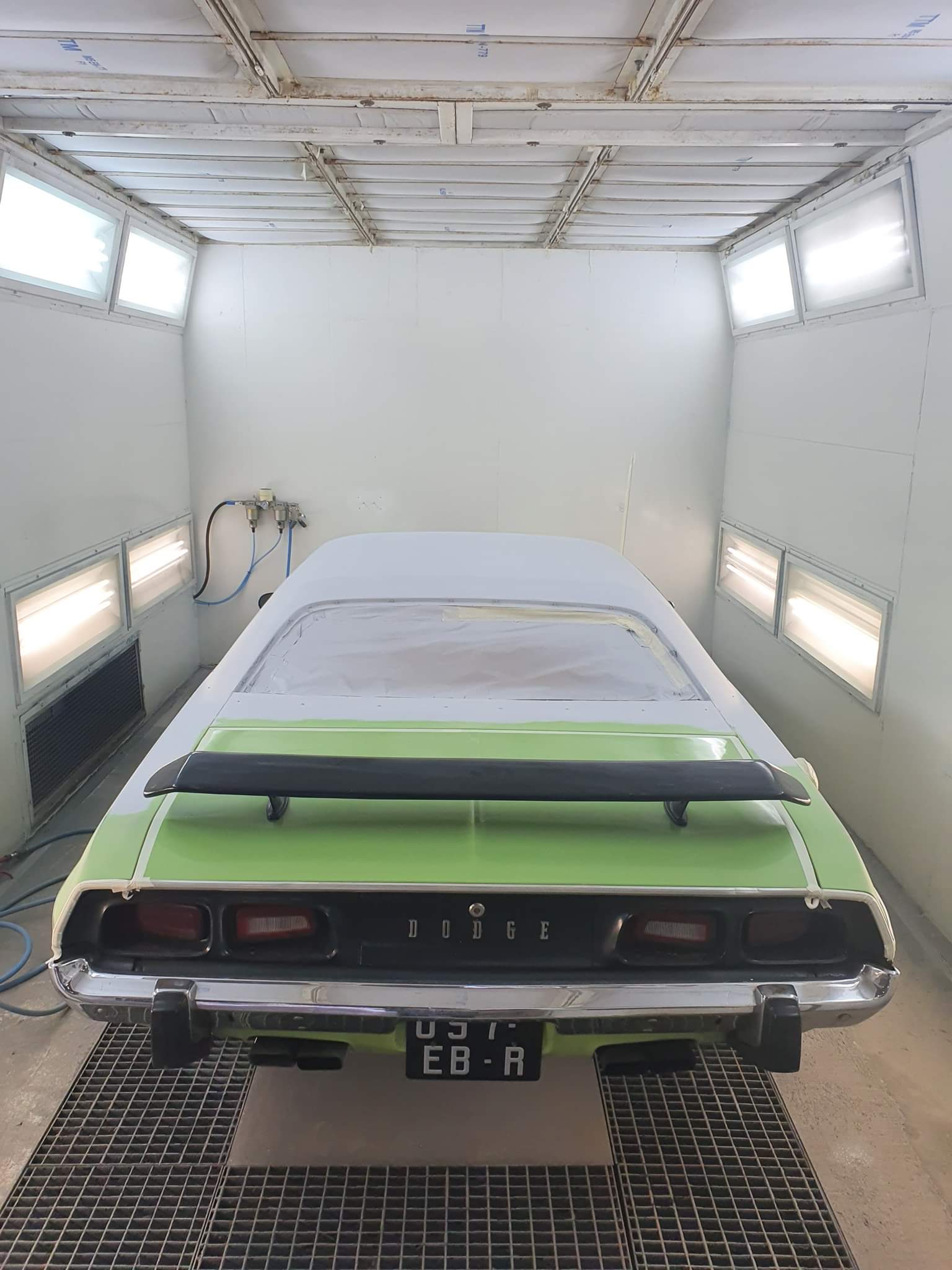

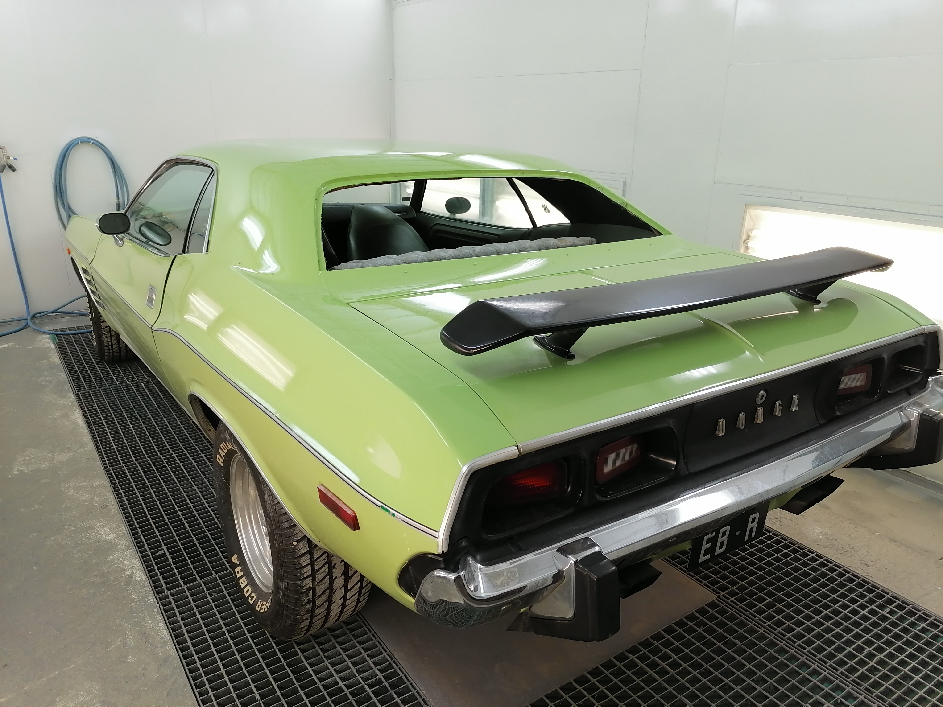

Je mets une ou deux photos du toit tout juste dépouillé puis de la voiture chez le carrossier

Ouais vu comme ça, c’est sur que c’était préférable... :wink:
Après sans, ça « change » un peu la voiture mais le vert lui va bien, ça choc pas !!!! :twisted:
