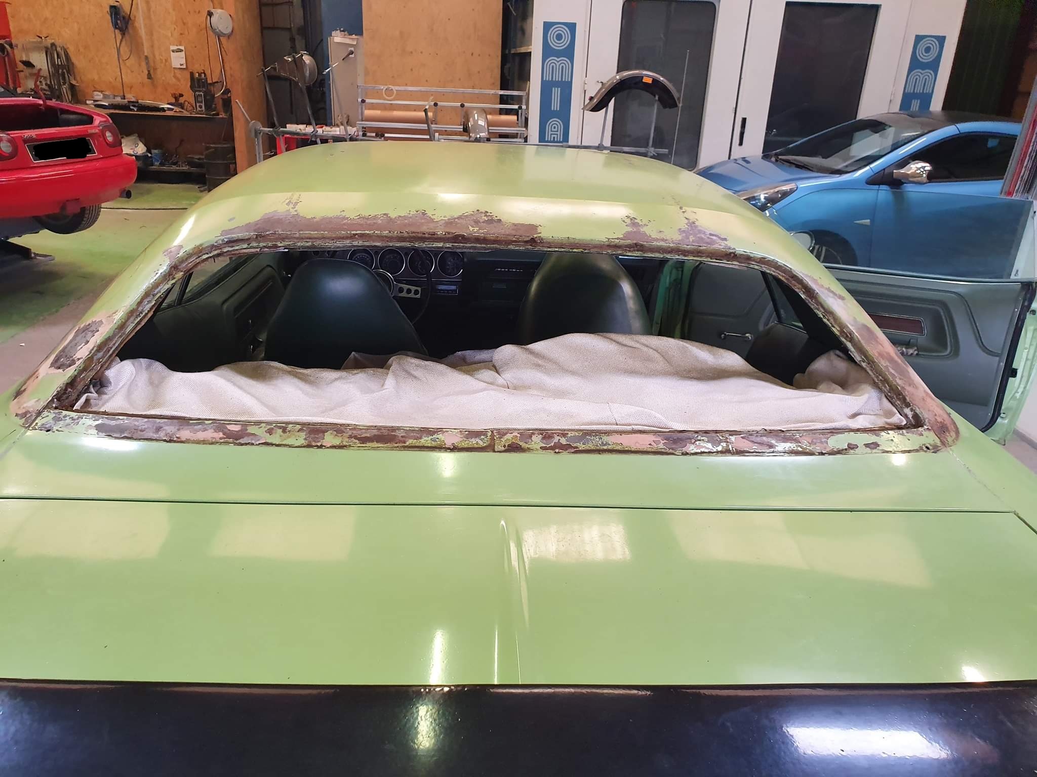

Ça roule ça roule, toujours ce satané problème de carburation mais sinon ça va..
Eh oui.. Moi aussi ça m'a dégouté de devoir le faire enlever, mais chirurgie oblige, il avait été mal posé et la rouille avait commencé à s'installer jusqu'à percer dans les montants arrières du toit...
Je mets une ou deux photos du toit tout juste dépouillé puis de la voiture chez le carrossier

Ouais vu comme ça, c’est sur que c’était préférable... :wink:
Après sans, ça « change » un peu la voiture mais le vert lui va bien, ça choc pas !!!! :twisted:

j'ai jamais été fan des toit vinyl, d'ailleurs aucunes de mes voitures en on eu :naughty:

Moi je kiffais bien le vinyl, en plus il avait ses avantages, je pouvais poser mes clefs ou autre sur le toit sans risquer de rayer la peintoch ^^
J'aimerais bien en remettre un, mais UNIQUEMENT si je trouve un moyen de le rendre étanche à 100%, la réfection du toit m'a coûtée 1200€ et c'est une piqûre de rappel suffisante pour ne pas le faire pourrir à nouveau...
