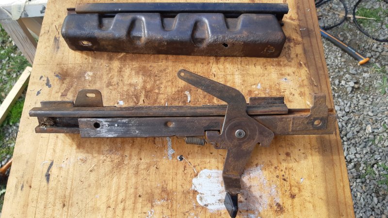

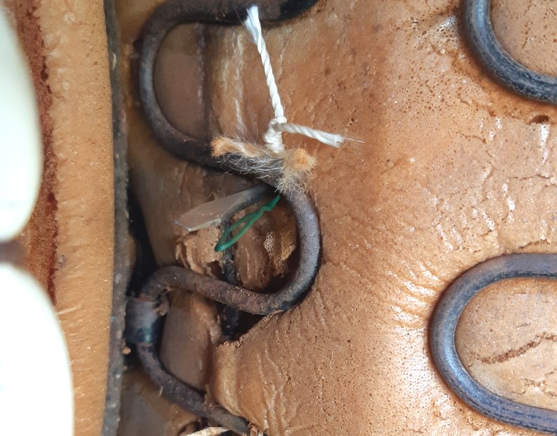

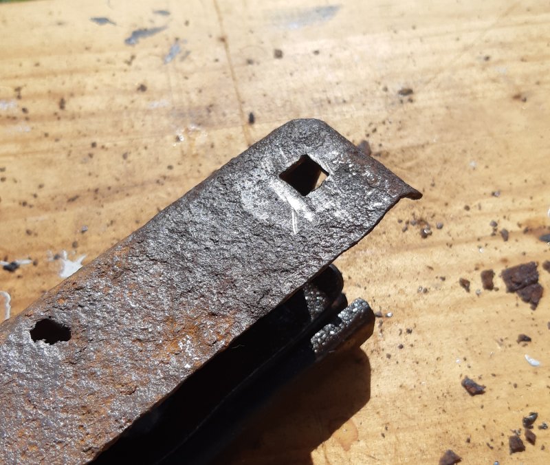

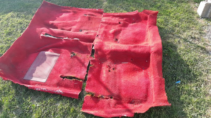

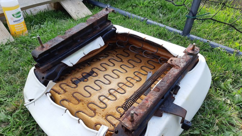

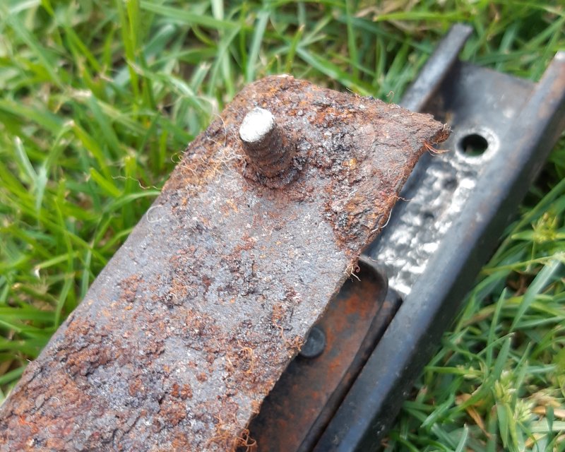

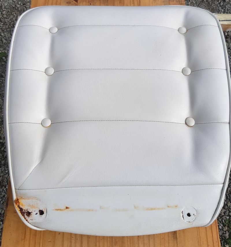

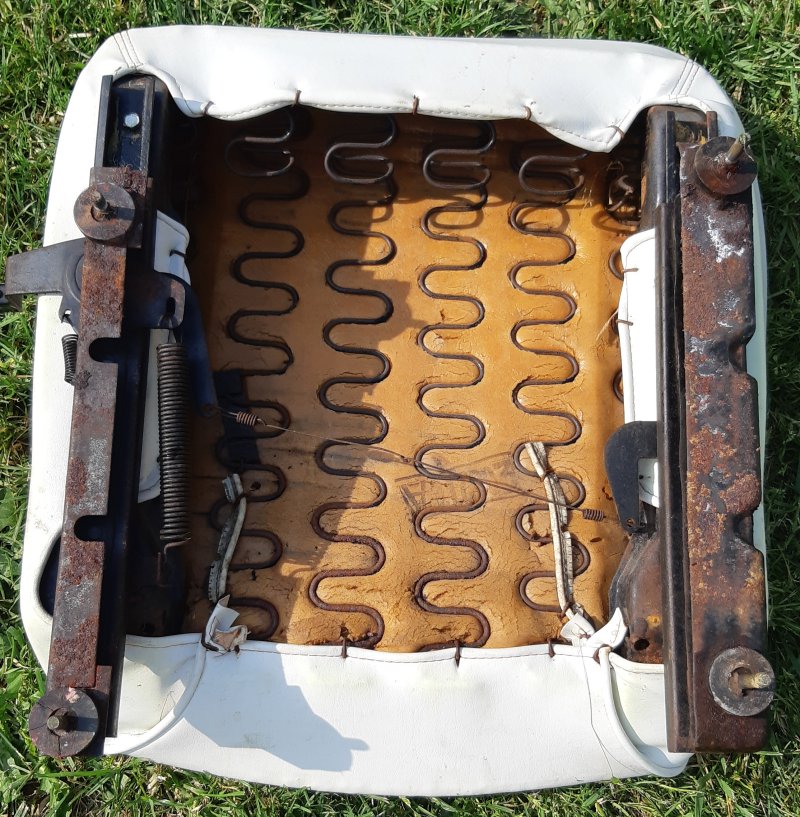

Au démontage, surprise sur les armatures des sièges qui sont bien bouffées par la rouille, il y a dû y avoir pas mal d'infiltrations et ça a stagné pendant un moment pour arriver à ça (je jour où je l'ai ramenée sous la flotte, j'avais de l'eau qui me coulait sur les mains en passant au-dessus du pare-brise ...).
La moquette était également humide en dessous ...
Les assises étant boulonnées par en-dessous, j'ai évidemment un boulon qui s'est suicidé, mais pas trop grave
Olive
Messages : 259
Re: Plymouth Satellite Sebring 1971
Message par Olive »

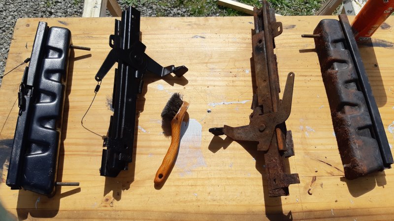

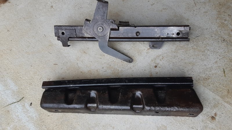

Ensuite opération huile de coude et brossage, j'en ai profité pour faire sauter le reste du boulon qui sera remplacé par un boulon inox avec une embase carrée identique que j'avais en stock
Après brossage, j'ai recouvert le tout de Rustol en bombe, puis peinture
Et à répéter pour l'autre siège

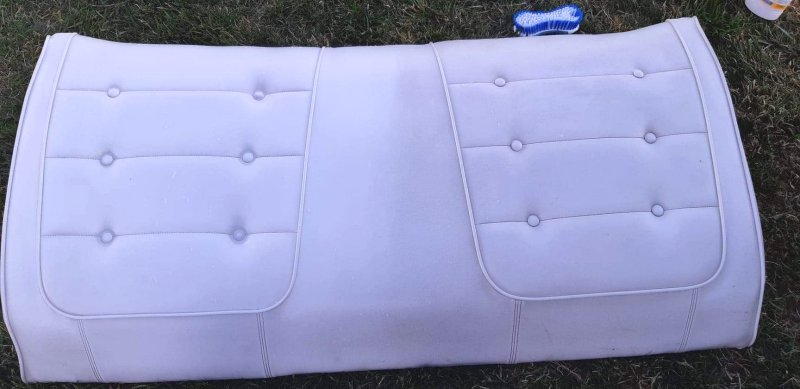

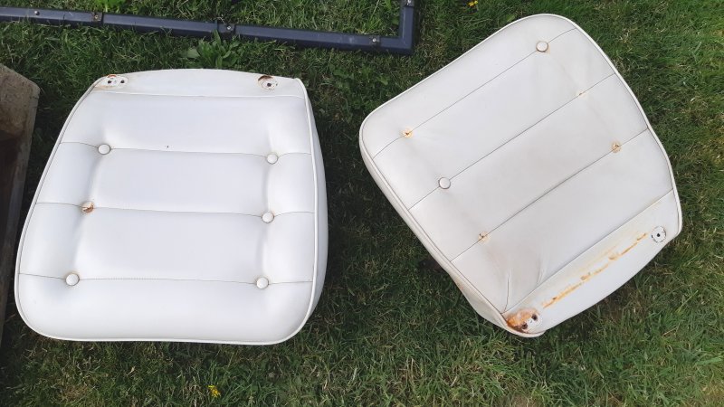

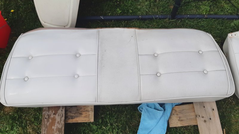

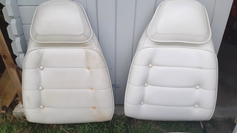

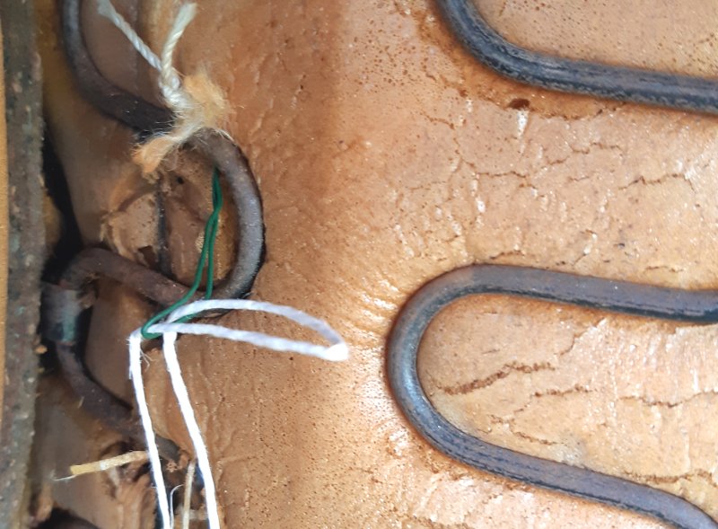

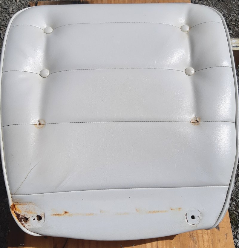

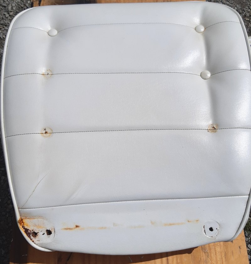

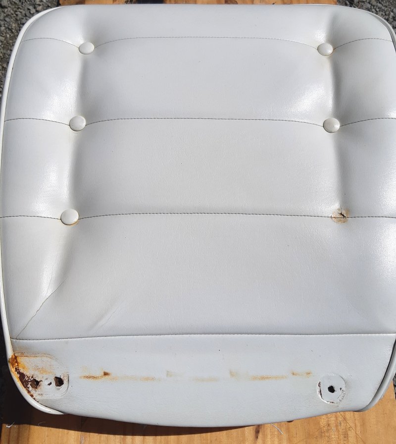

Ensuite, au tour de la sellerie "proprement" dite, qui justement ne paraissait pas si mal et qui était en fait dans un état de crasse impressionnant, les photos parlent d'elles-mêmes ...
Un deuxième tour ne fera pas de mal mais c'est déjà un bon début

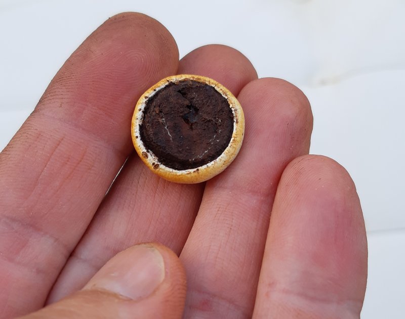

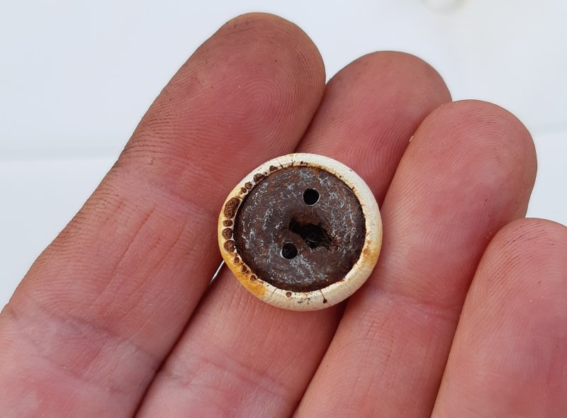

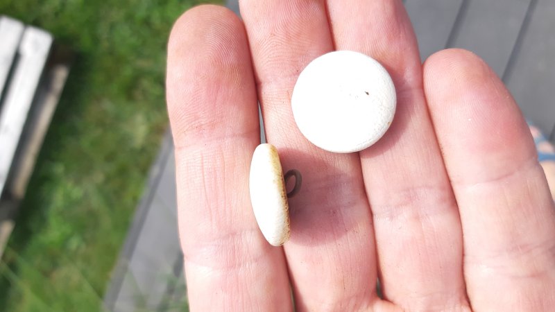

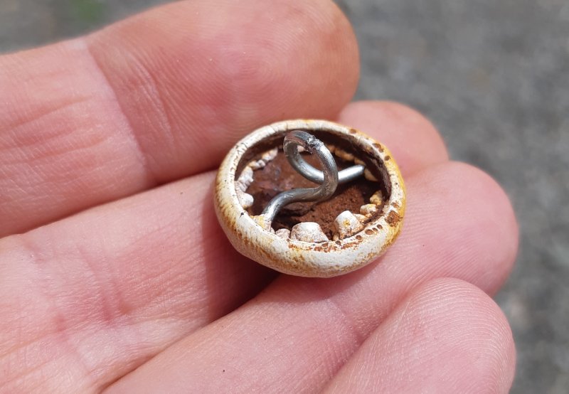

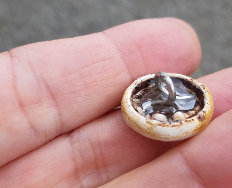

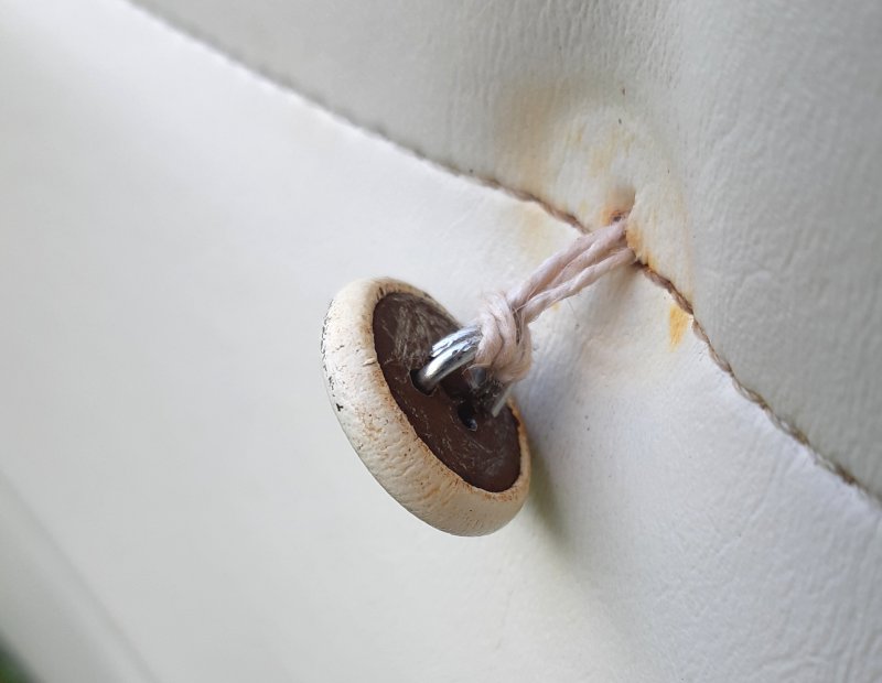

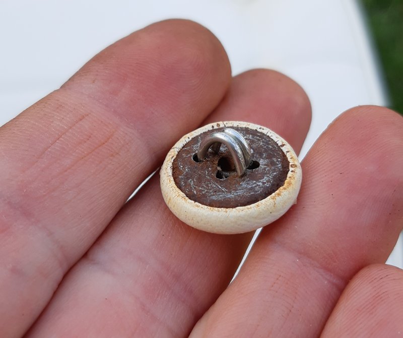

Il manquait pas mal de boutons d'habillage, mais il y en avait 8 sur les 9 manquants dans le rangement de la console.
Malheureusement, ils n'étaient pas tous récupérables en l'état, il a donc fallu bricoler un peu "au cas par cas"

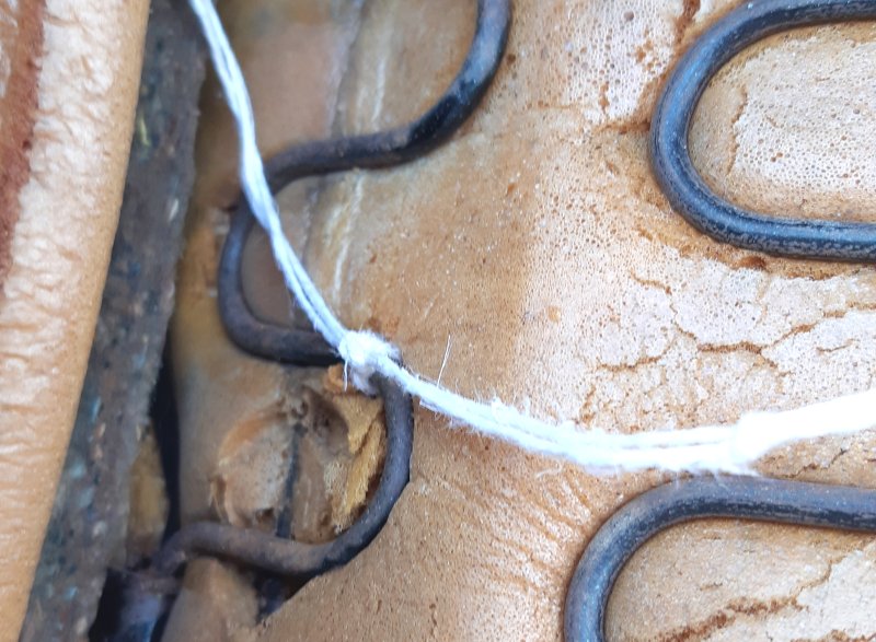

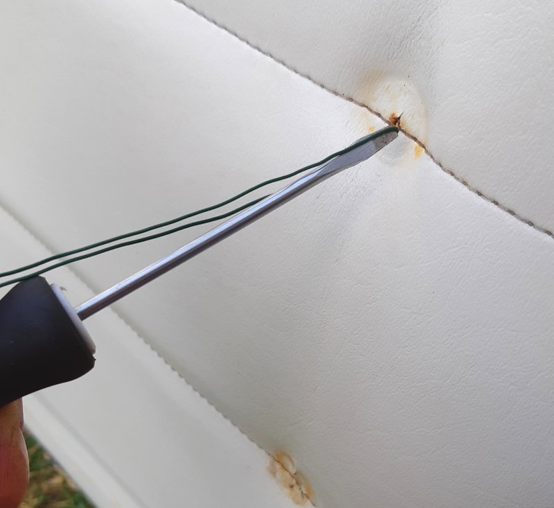

On passe alors à la couture :D
Plus qu'à faire pareil pour les autres et on a une assise (presque) neuve

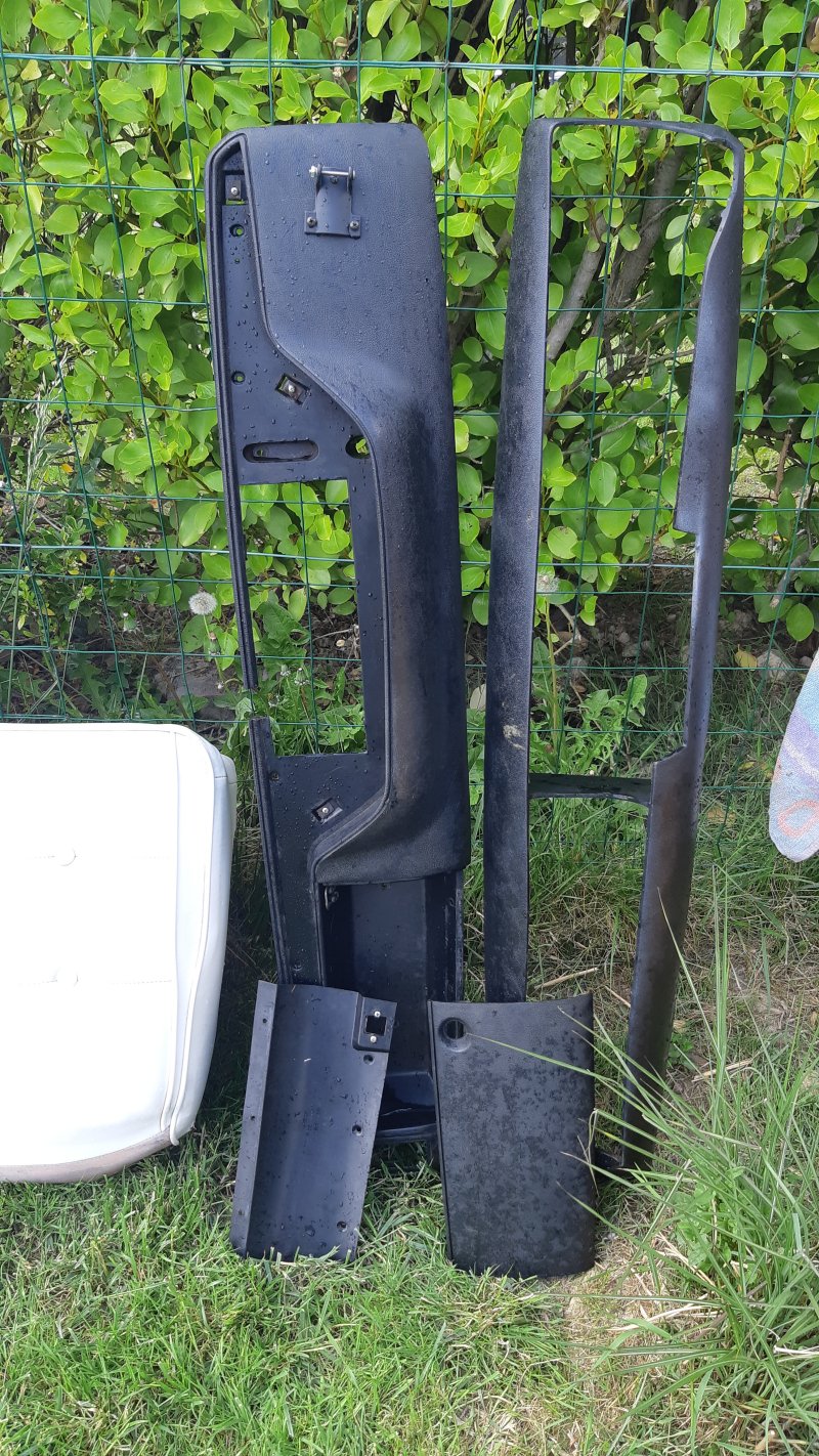

Message par Olive »

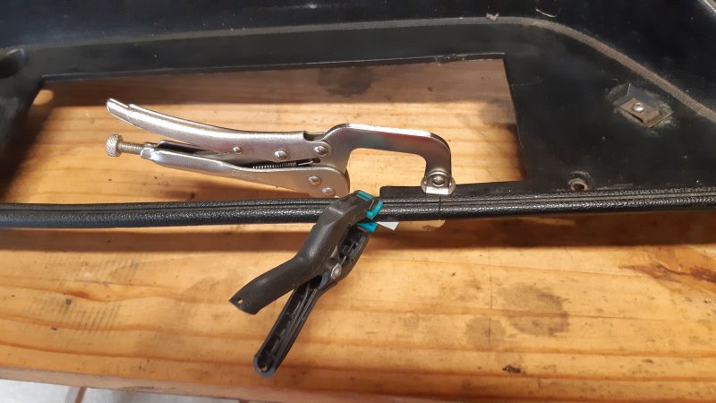

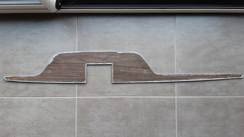

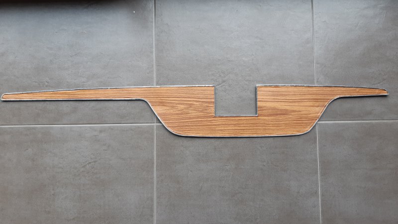

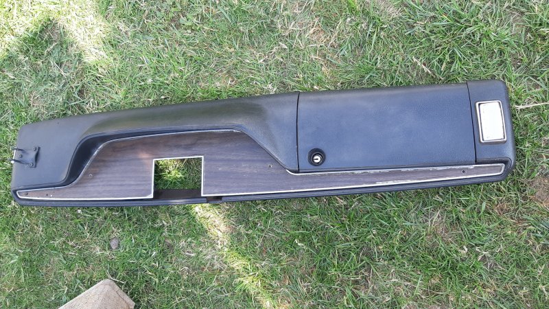

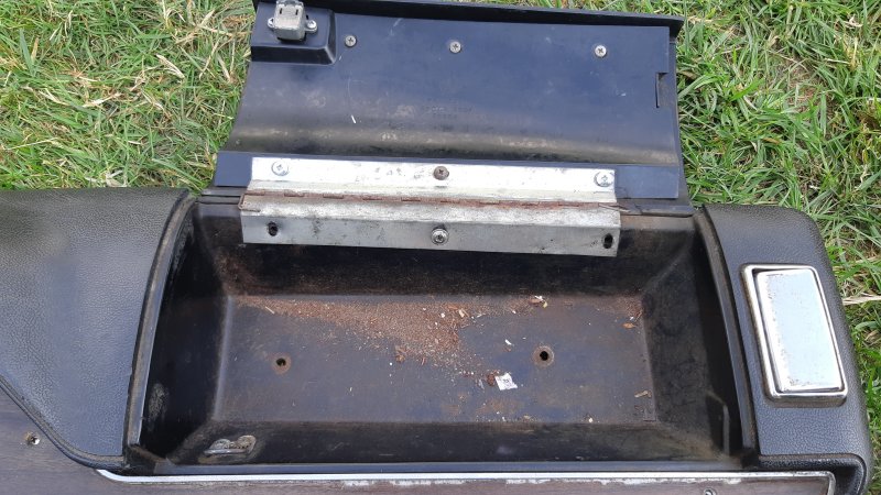

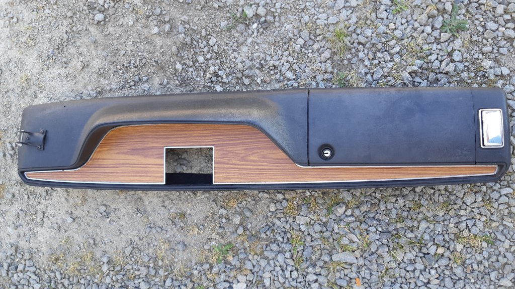

Etape suivante, la console qui a besoin d'un petit rafraîchissement aussi
Recollage d'un bout qui trainait dans le rangement de la console
Et essai de remplacement du faux plaquage bois par une chute de vinyle autocollant qui me restait et qui fera bien l'affaire en attendant
Voilà, c'est tout pour l'instant en attendant le WE !

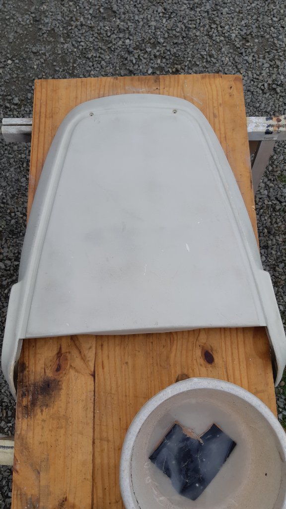

Un peu de nouvelles des travaux:

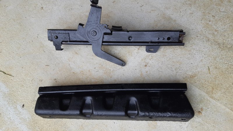

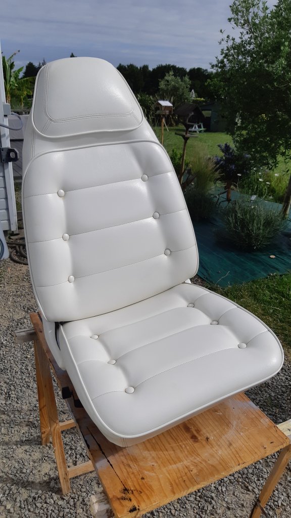

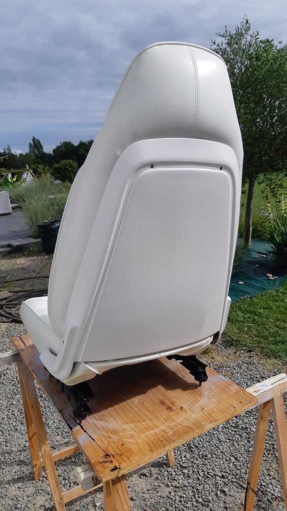

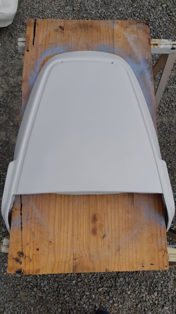

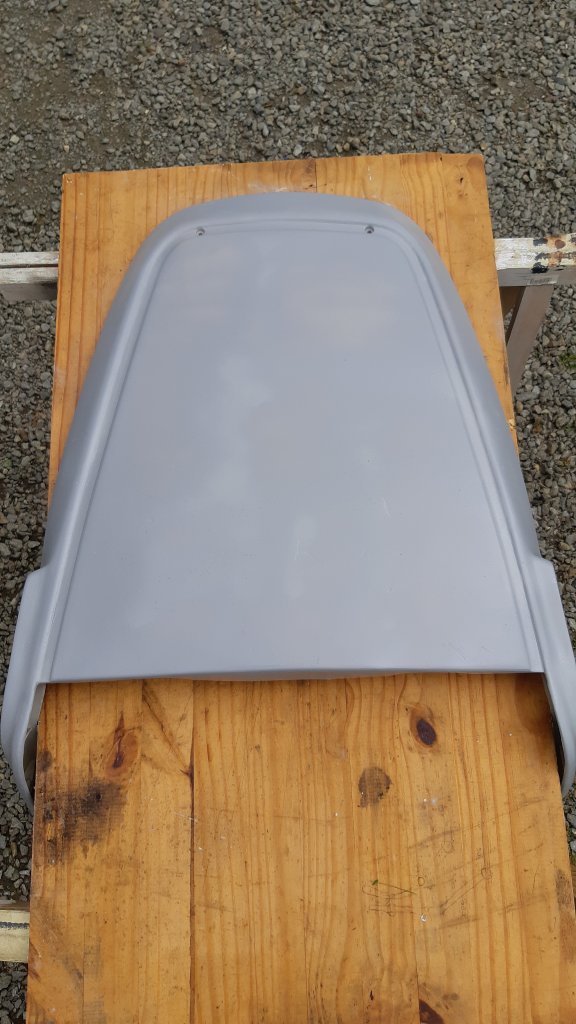

Pour commencer, finition des sièges avant: lavage et ponçage des coques des dossiers et mise en apprêt, puis peinture
Ensuite remontage du siège terminé, ça a quand même meilleure tête qu'au début

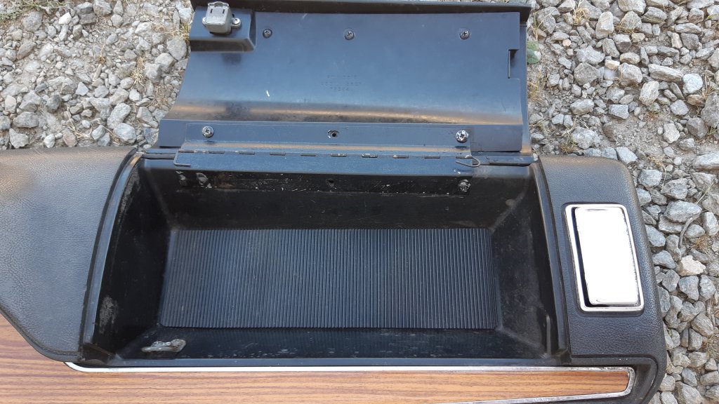

Message par Olive »

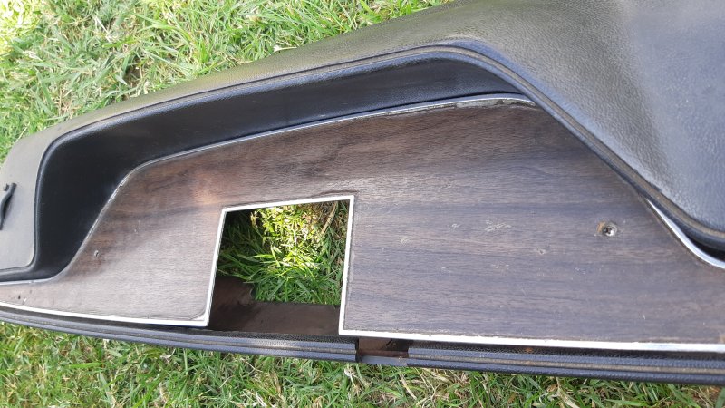

Remontage de la console avec ajustement du couvercle du vide-poches qui était déformé, et désoxydation du cendrier

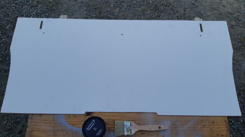

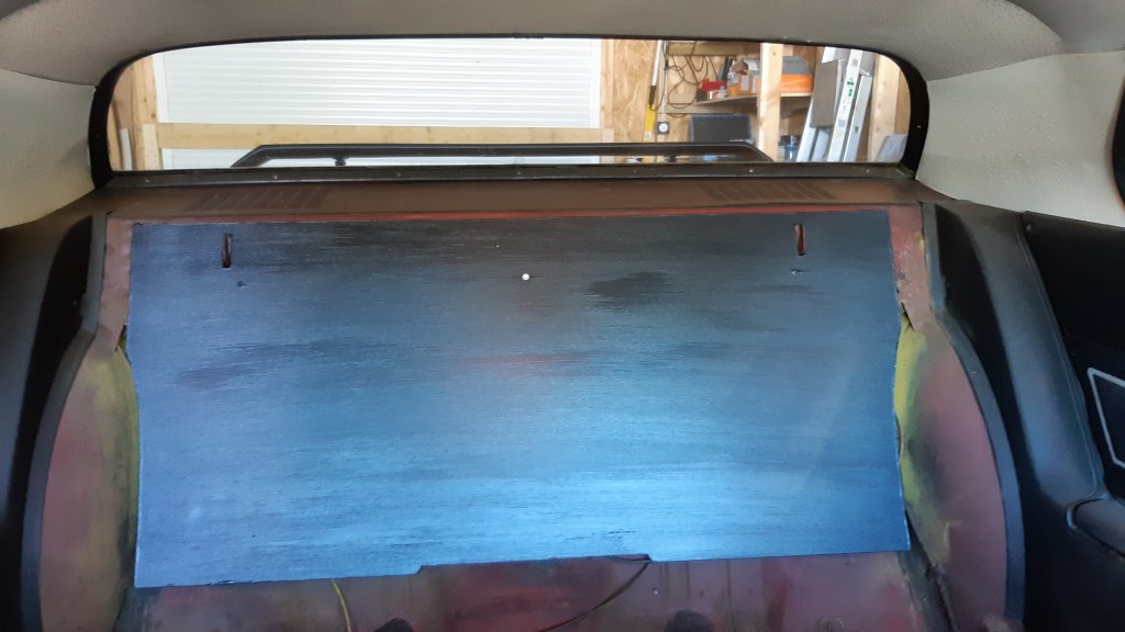

Message par Olive »

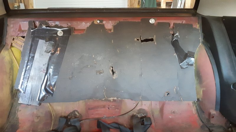

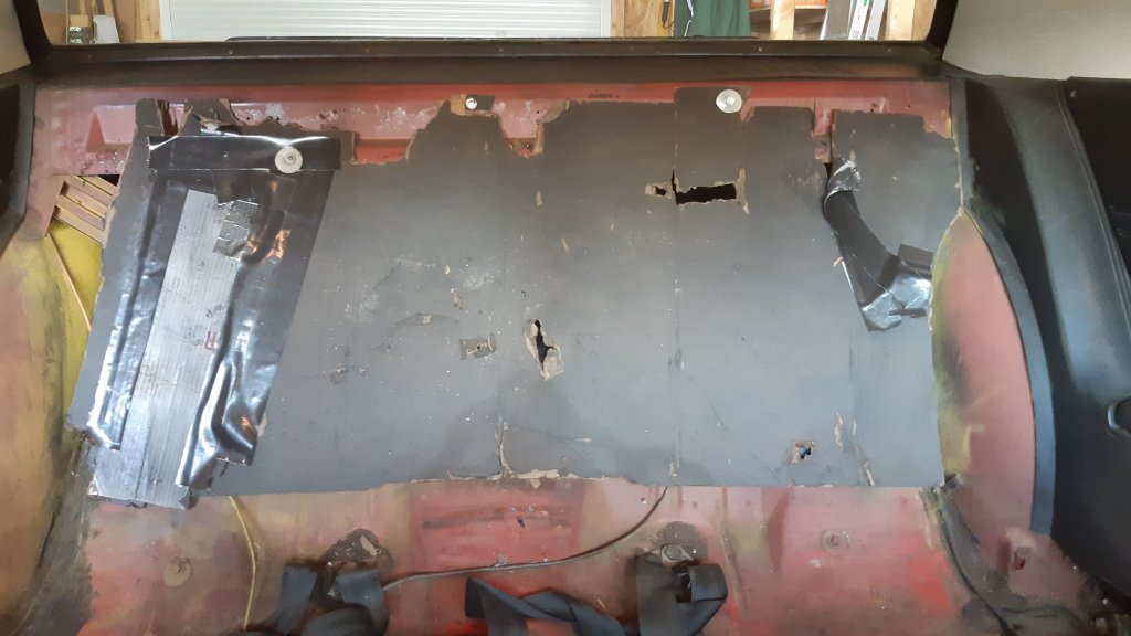

Remplacement de la cloison derrière le dossier arrière, du moins ce qu'il en reste …
