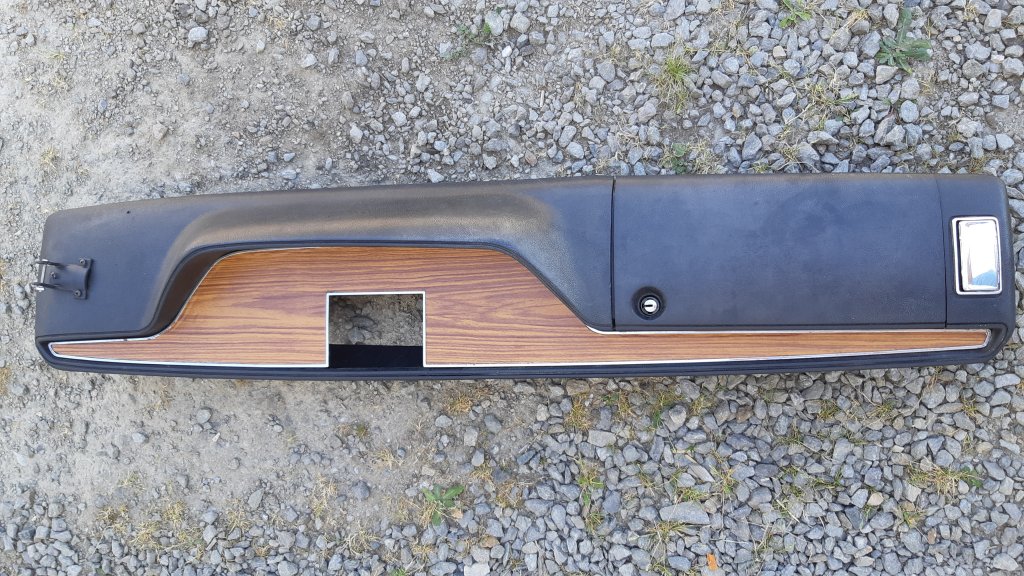

Etape suivante, la console qui a besoin d'un petit rafraîchissement aussi
Recollage d'un bout qui trainait dans le rangement de la console
Et essai de remplacement du faux plaquage bois par une chute de vinyle autocollant qui me restait et qui fera bien l'affaire en attendant

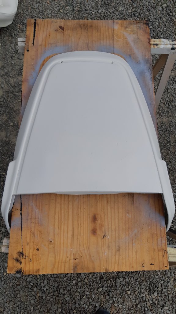

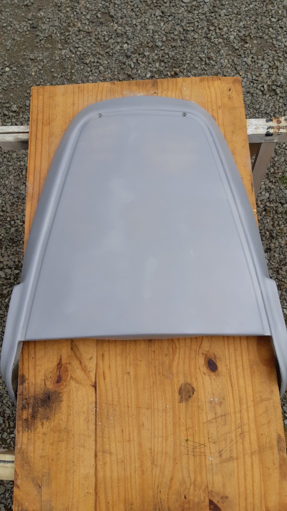

Un peu de nouvelles des travaux:
Pour commencer, finition des sièges avant: lavage et ponçage des coques des dossiers et mise en apprêt, puis peinture
Ensuite remontage du siège terminé, ça a quand même meilleure tête qu'au début

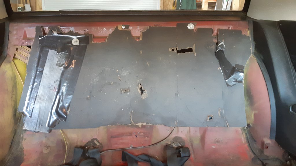

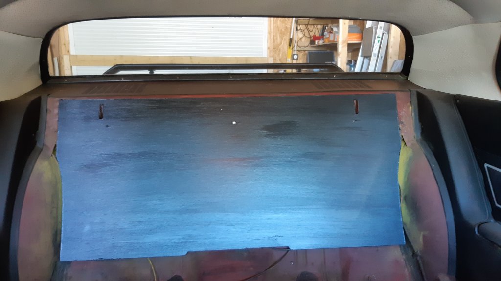

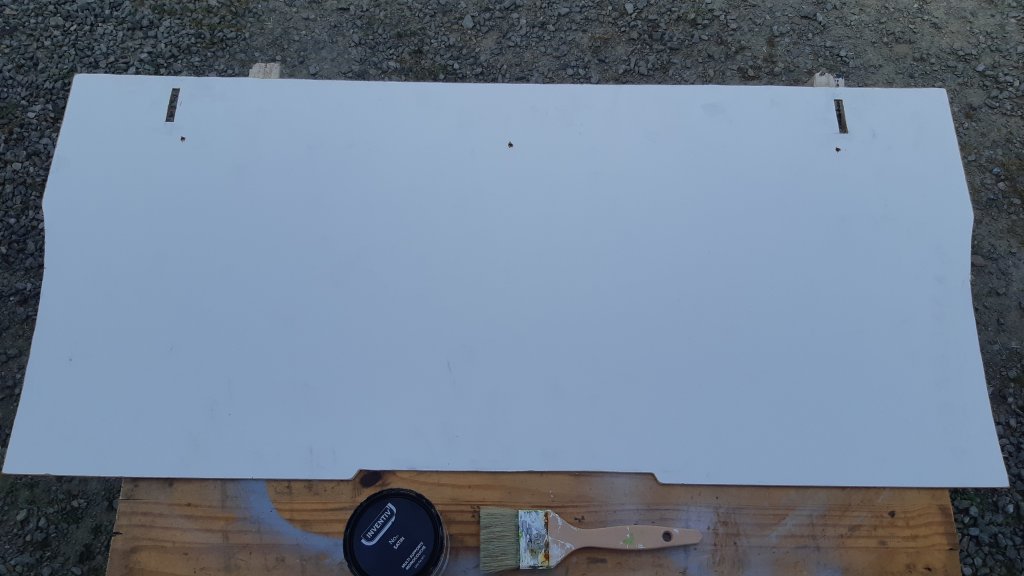

Message par Olive »
Remplacement de la cloison derrière le dossier arrière, du moins ce qu'il en reste …
