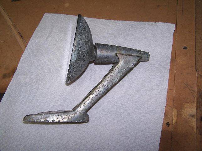

Une suite sur le forum Forward look avec un test de Spectra Chrome http://www.sprayonchrome.com/index2.html sur 2 rétros en zamack. Ces rétros ce sont de grosses m..rdes 9 fois sur 10 le chrome est tellement piqué qu'ion ne voit que les boursuflures !! j'en ai 1 ou 2 par là j'vais peut être pas les jeter ....

Question préparation (voir photo) :I paid $214.00 for six pieces and I did the prep work myself. The two mirrors, two pieces of hood ornament and two small connectors for the eyebrow molding.
[img]http://mopar-owners-club.com/images/fbfiles/images0/preped.jpg[/img]I first sandblasted the parts and then used a 3M deburring wheel on them. After that I filled all the pits and rough area with evercoat bondo. I then used self etching primer on the first coat ( on the metal) after that I used several coats of catalyzed primer sanding to 600 grit between coats. On the last coat I sanded to 12O0 grit. They want as slick and smooth as possible, but nothing over 1200 grit.

je pense que tout est dans la préparation et l'apret ! car j'ai reçu la doc et un dvd de spectrachrome a aucun moment il montre la preparation mais les pieces sont toujours parfaitement lisse et de la meme couleur c'est ce qui doit faire la difference !!:)

chez stardust , la preparation est tres importante , jusqu'a l'appliquation du noir brillant , car chaque defaut que tu verras dans le noir , ressortira dans le chrome comme sous une loupe : voici la burago que j'ai fait hier soir , la photo ne rend pas bien , mais j'ai mis qu'un voile de chrome , et le resultat se rapproche du metal-gun de chez tamiya ( peinture maquette)
