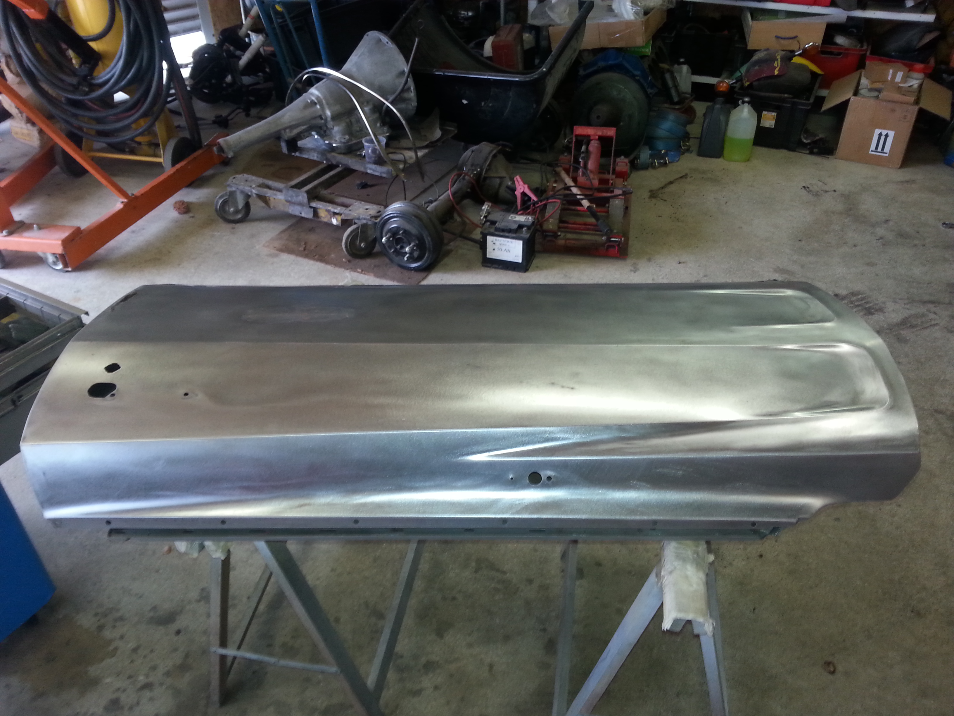

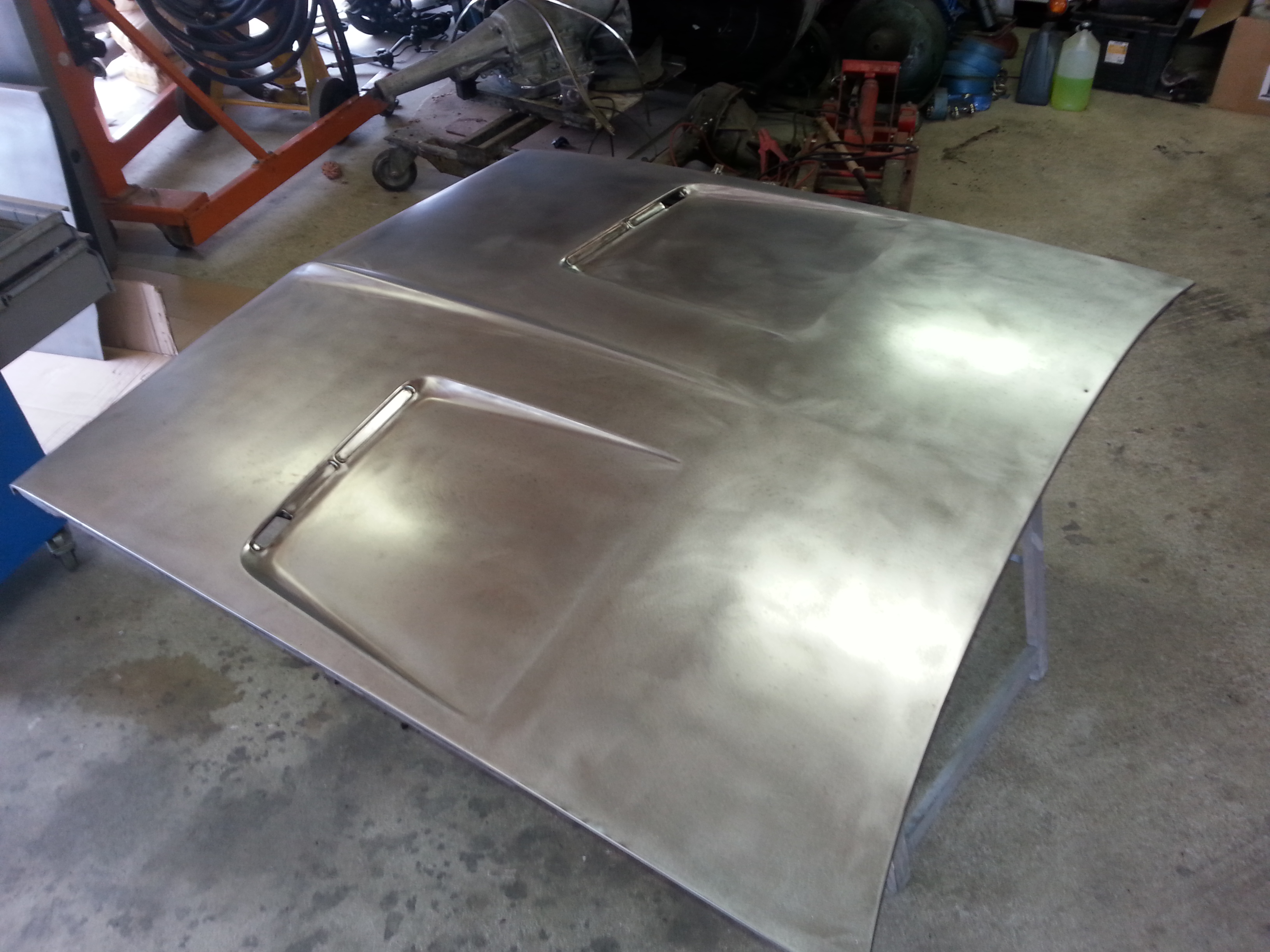

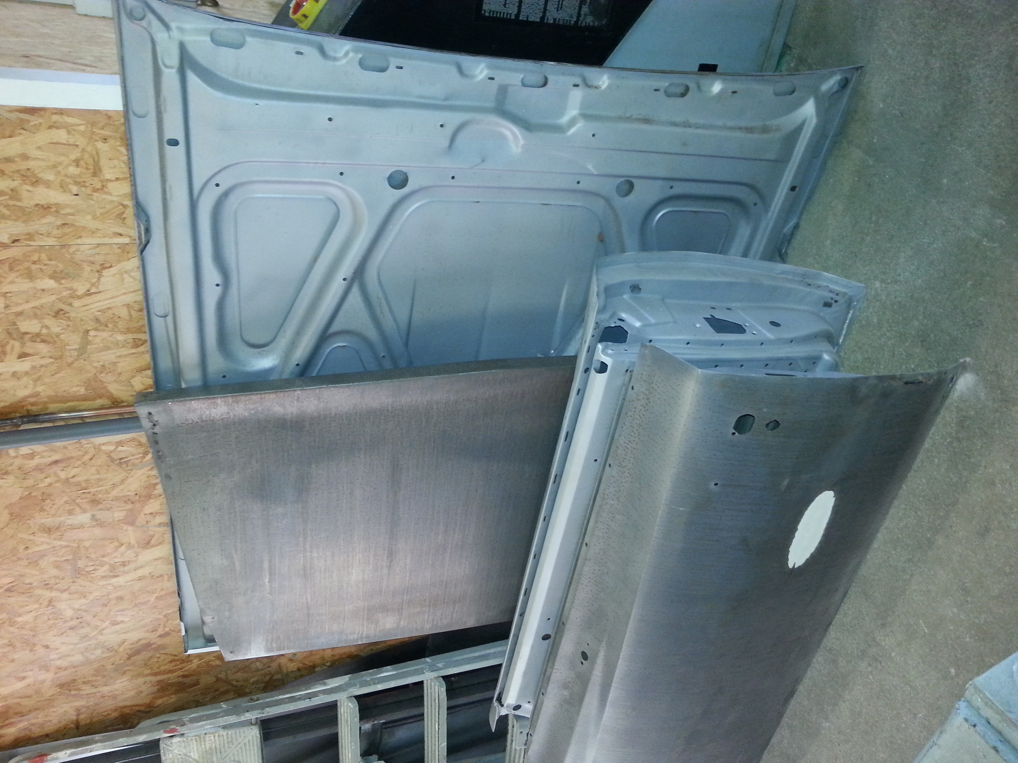

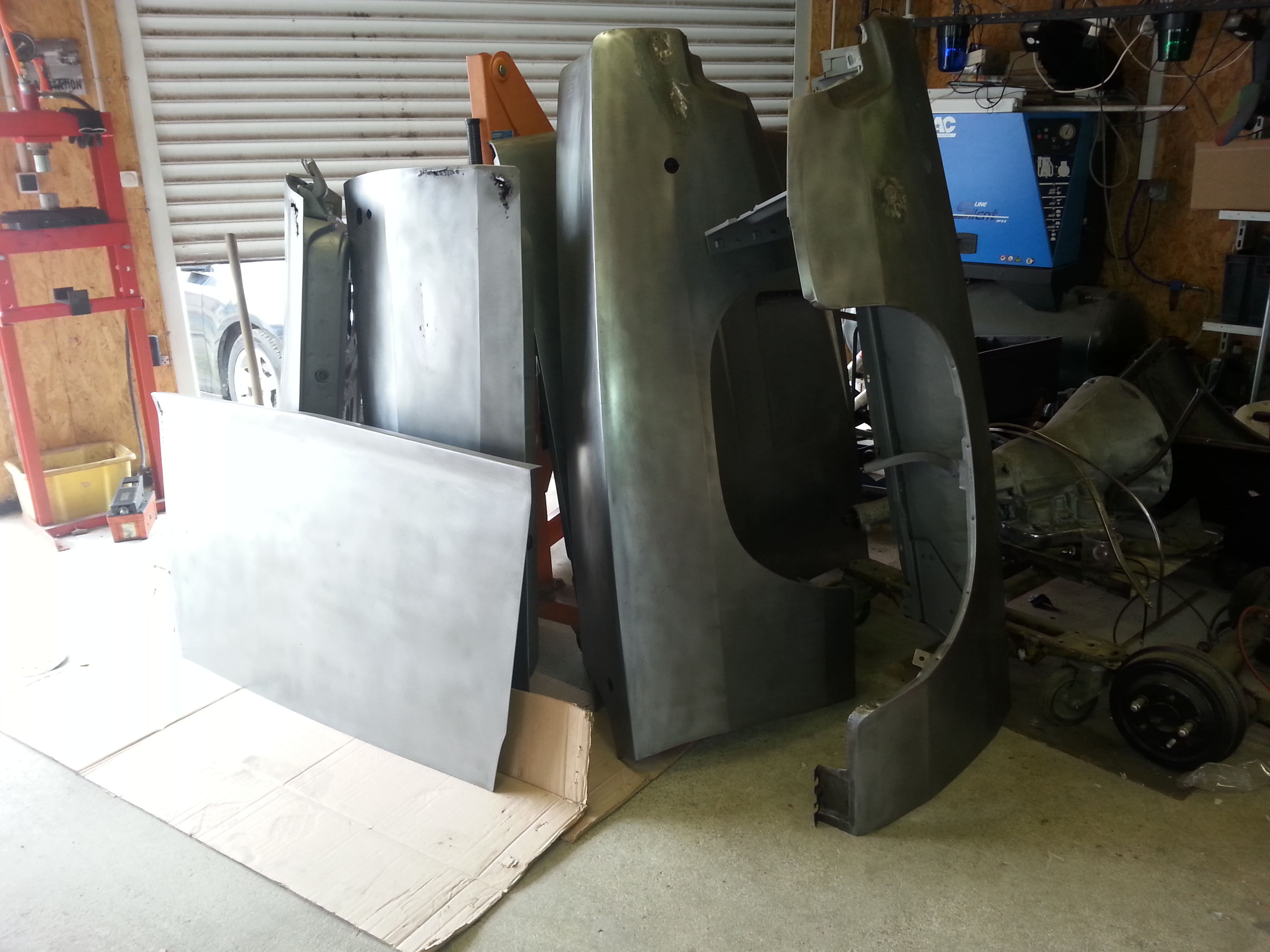

Reprise des hostilités.
Décapage chimique des amovibles avec microbillage des intérieurs

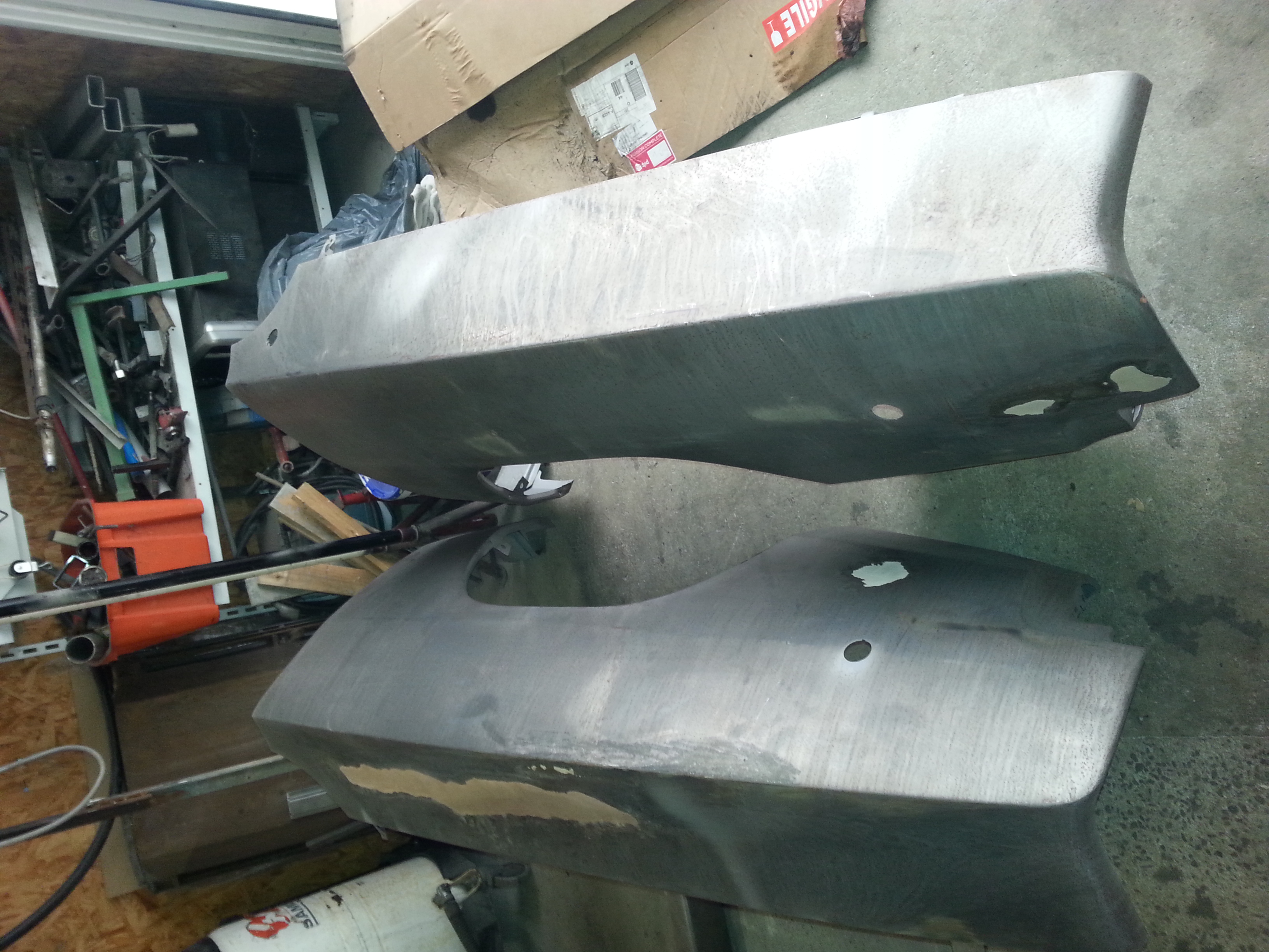

Message par bricabroc69 »

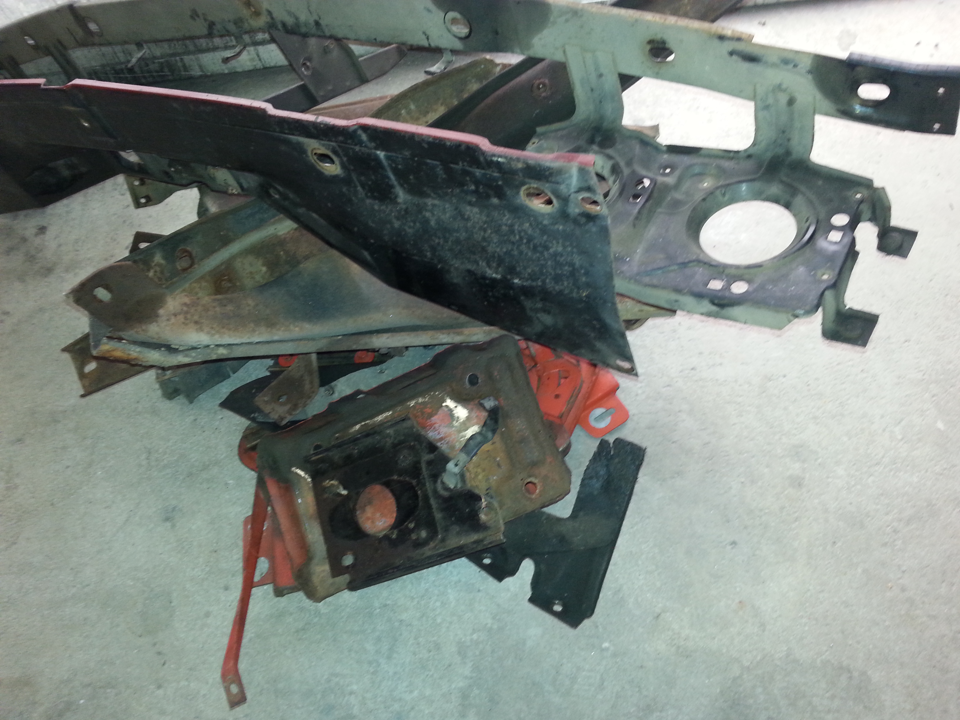

Ponçage et application d'un phosphatant

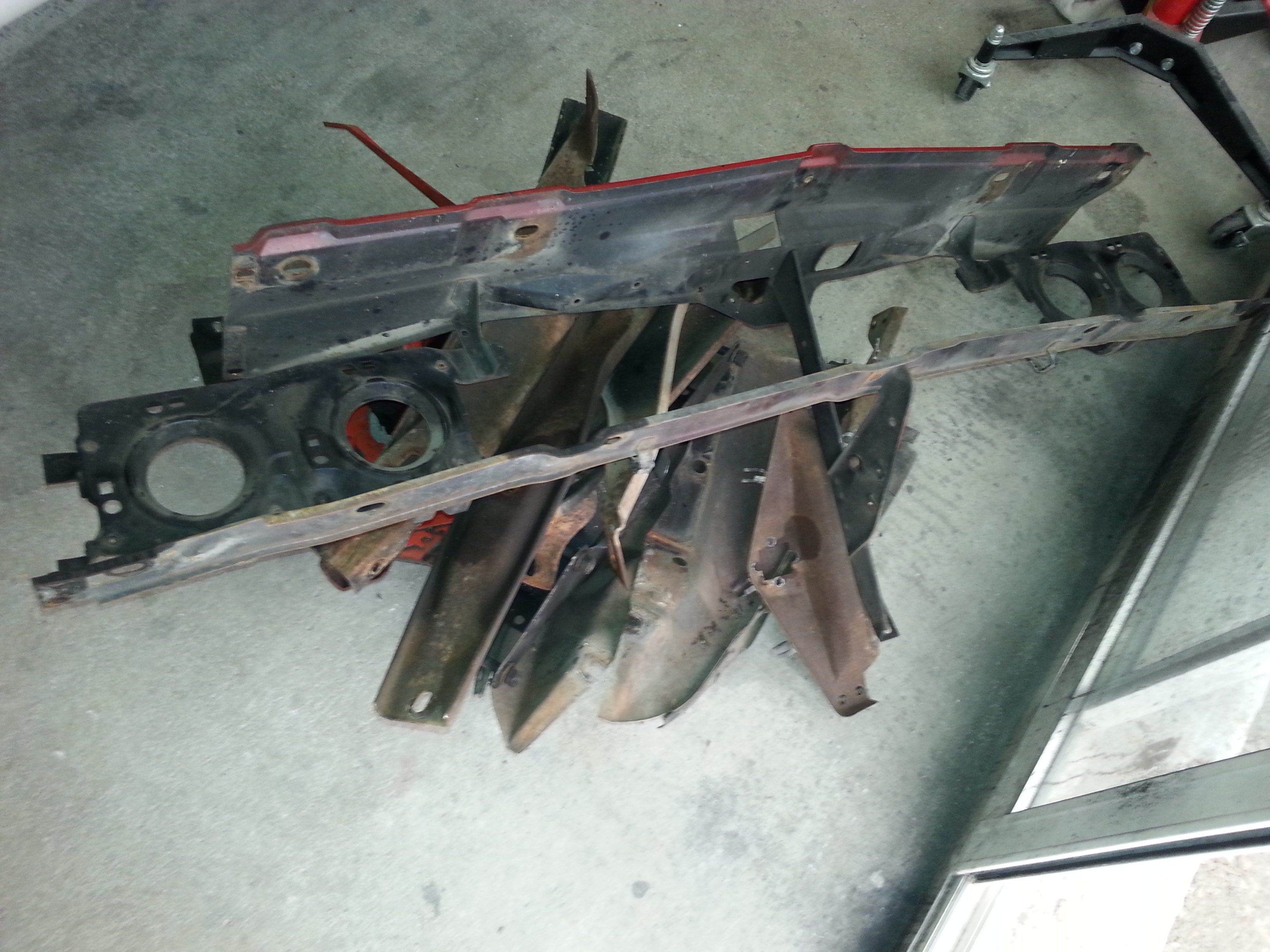

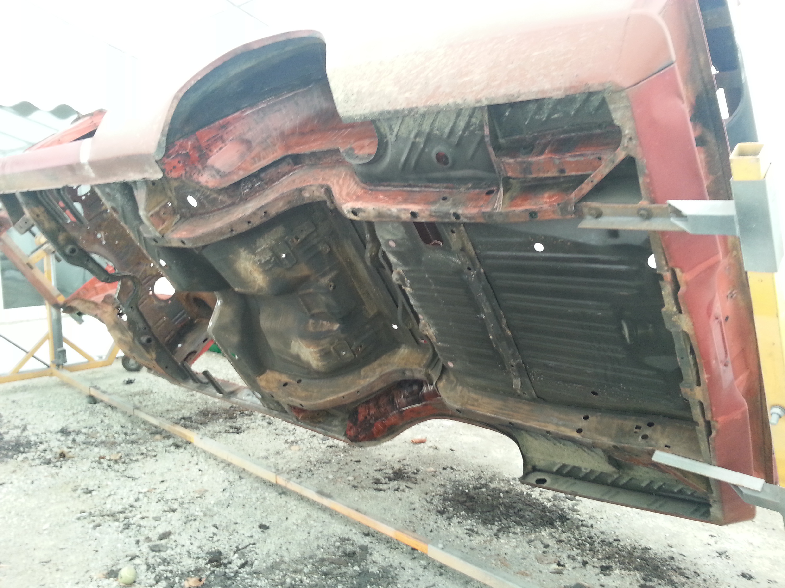

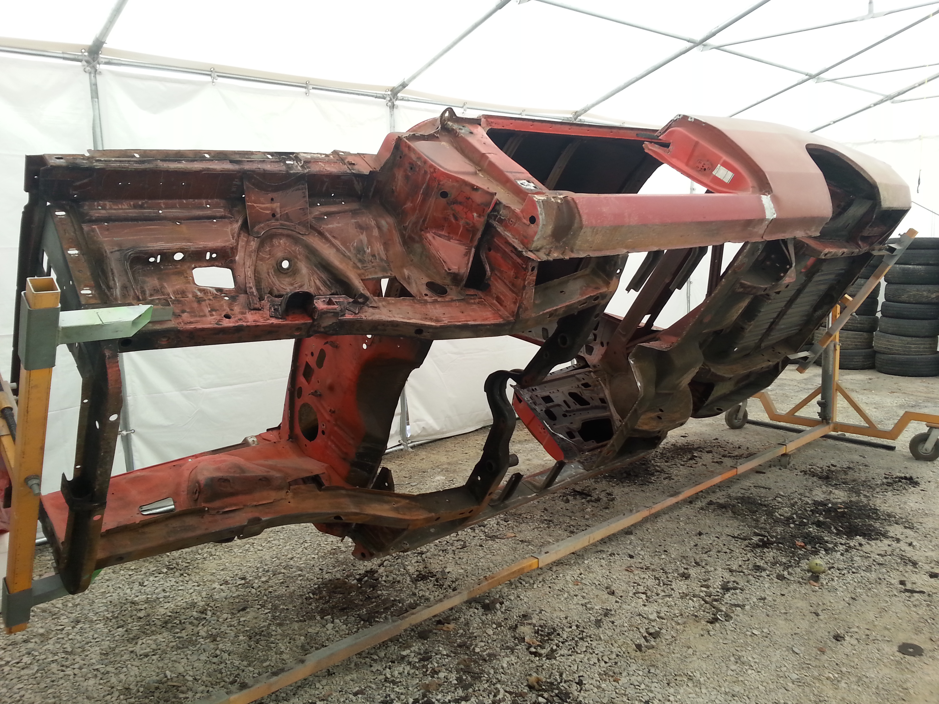

J'ai aussi fini de gratter les anti-gravillon et joints de sertis sur la caisse en prévision du sablage cette semaine (j'espère)

J'ai préparer plein de pièces à sabler en même temps.
Va y avoir de la peinture à faire ce week-end...

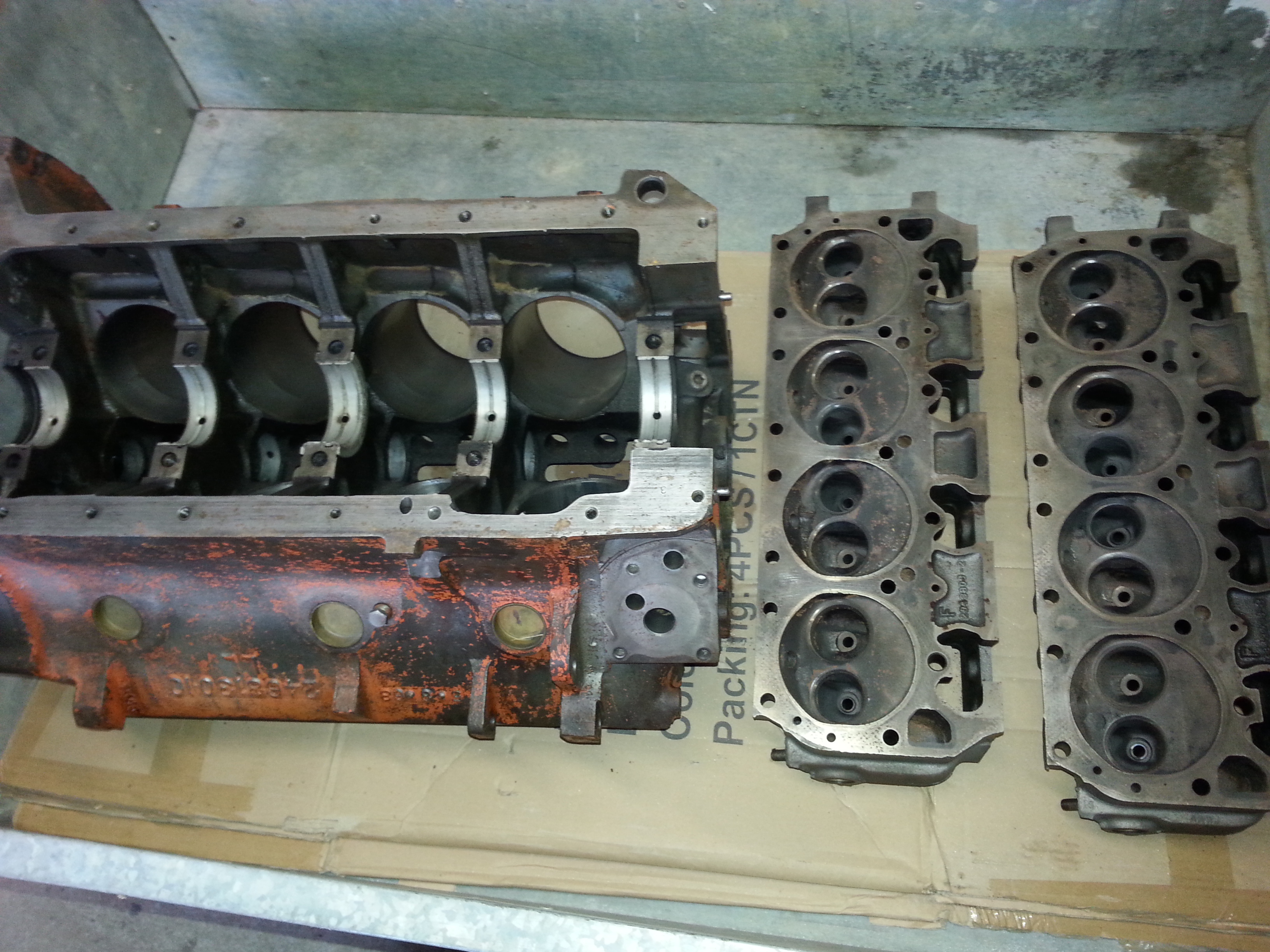

parallèlement à ça, le moteur est prêt à être confié au rectifieur pour déglaçage des cylindres, surfaçage plans de joints, rectif villo, débouchage canalisations d'huile....
Desmo
Messages : 361
Re: charger 68 383HP
Message par Desmo »
Super boulot! :clap:
Le décapage a été radical! C'est beau comme ca aussi
Scaryced
Messages : 474
Localisation : Ardennes 08
Message par Scaryced »
Tu a sacrément bien décaper les éléments de carrosserie :clap:
Beau boulot et bonne continuation :mrgreen:
