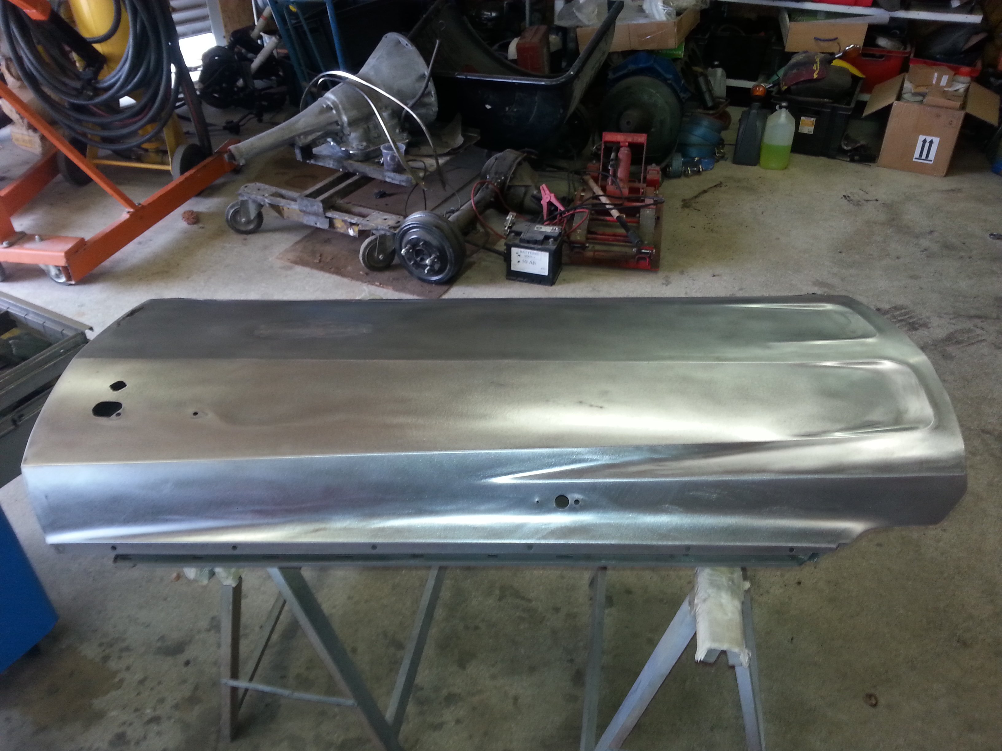

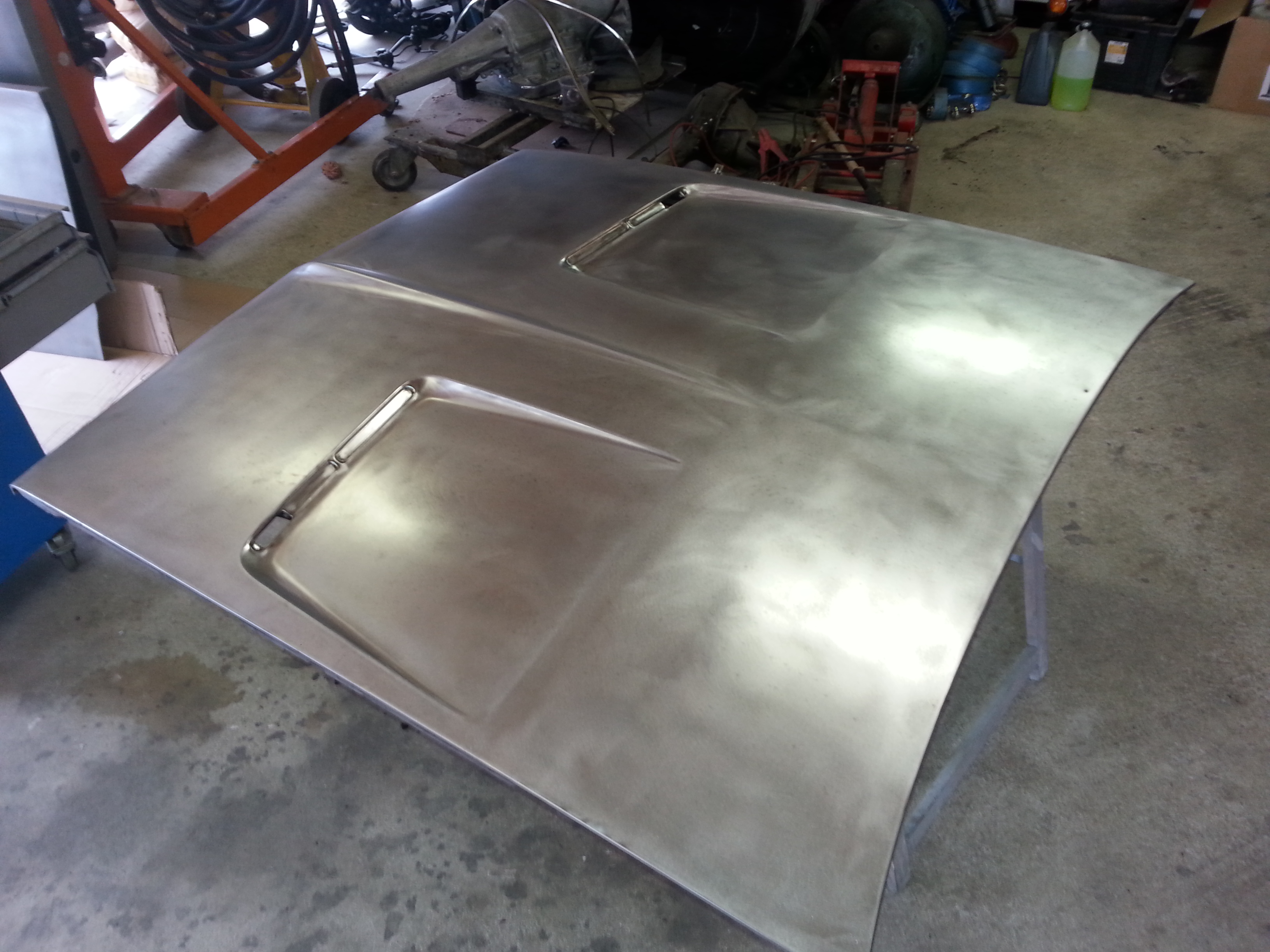

Reprise des hostilités.
Décapage chimique des amovibles avec microbillage des intérieurs
20170804_134827.jpg [ 2.05 Mio | Vu 1058 fois ]
20170804_134817.jpg [ 2.07 Mio | Vu 1058 fois ]

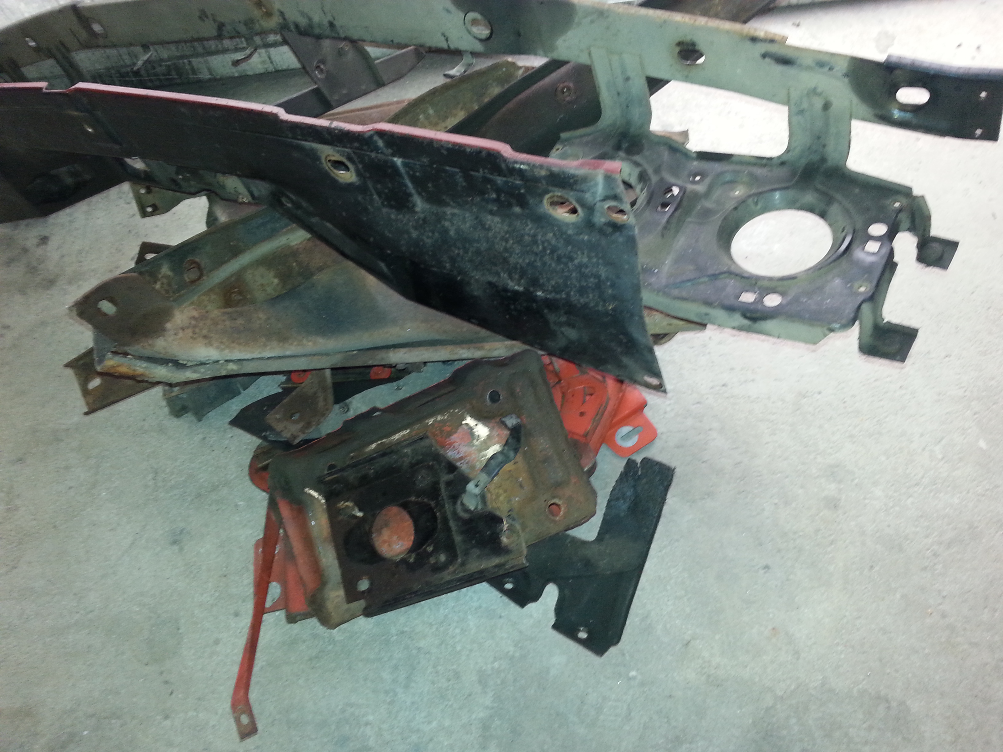

MessagePosté: Mar Sep 05, 2017 10:58 am
Ponçage et application d'un phosphatant
20170804_180941.jpg [ 1.59 Mio | Vu 1058 fois ]
20170804_170412.jpg [ 1.63 Mio | Vu 1058 fois ]
20170804_141806.jpg [ 1.88 Mio | Vu 1058 fois ]

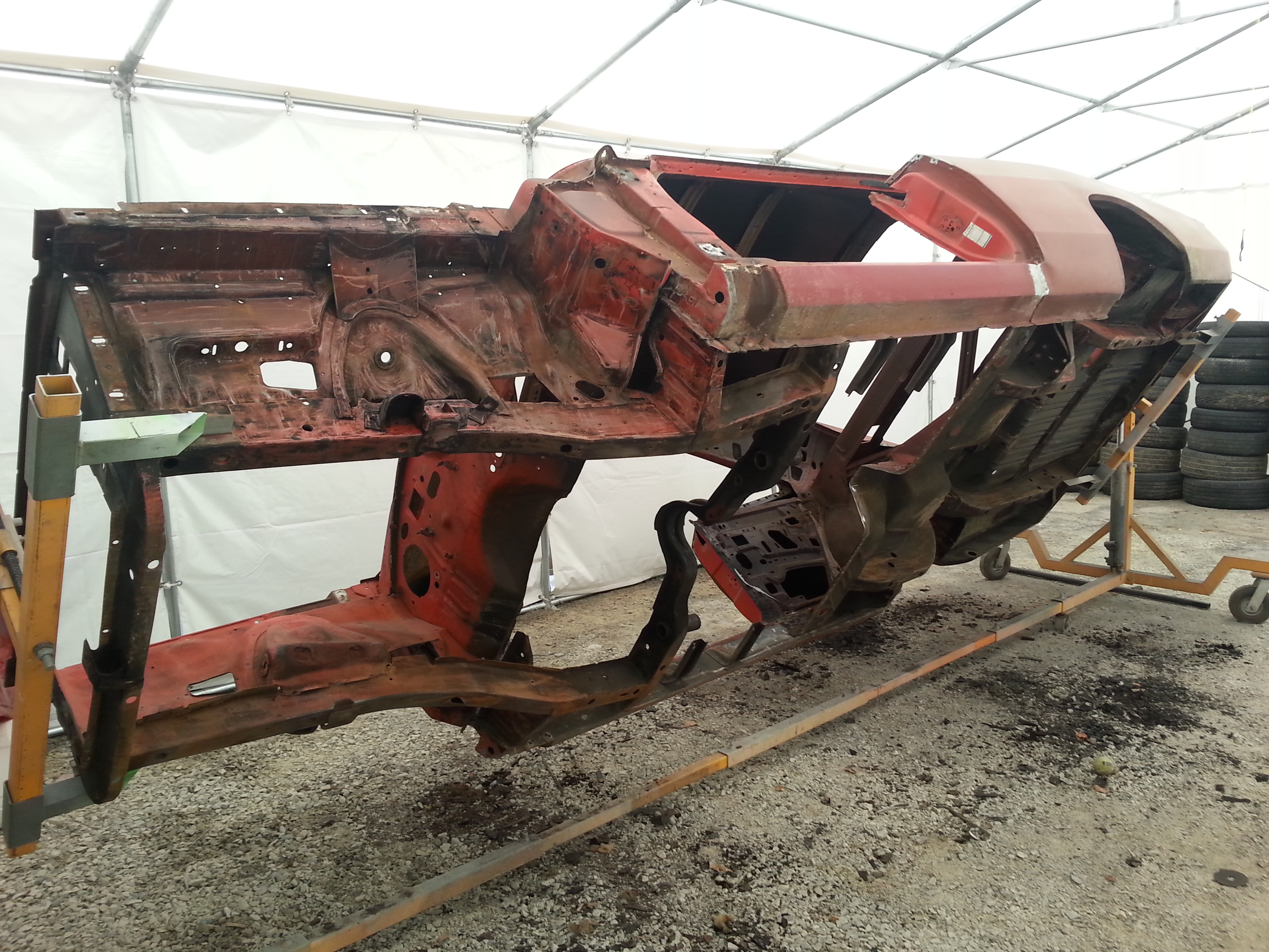

MessagePosté: Mar Sep 05, 2017 11:01 am

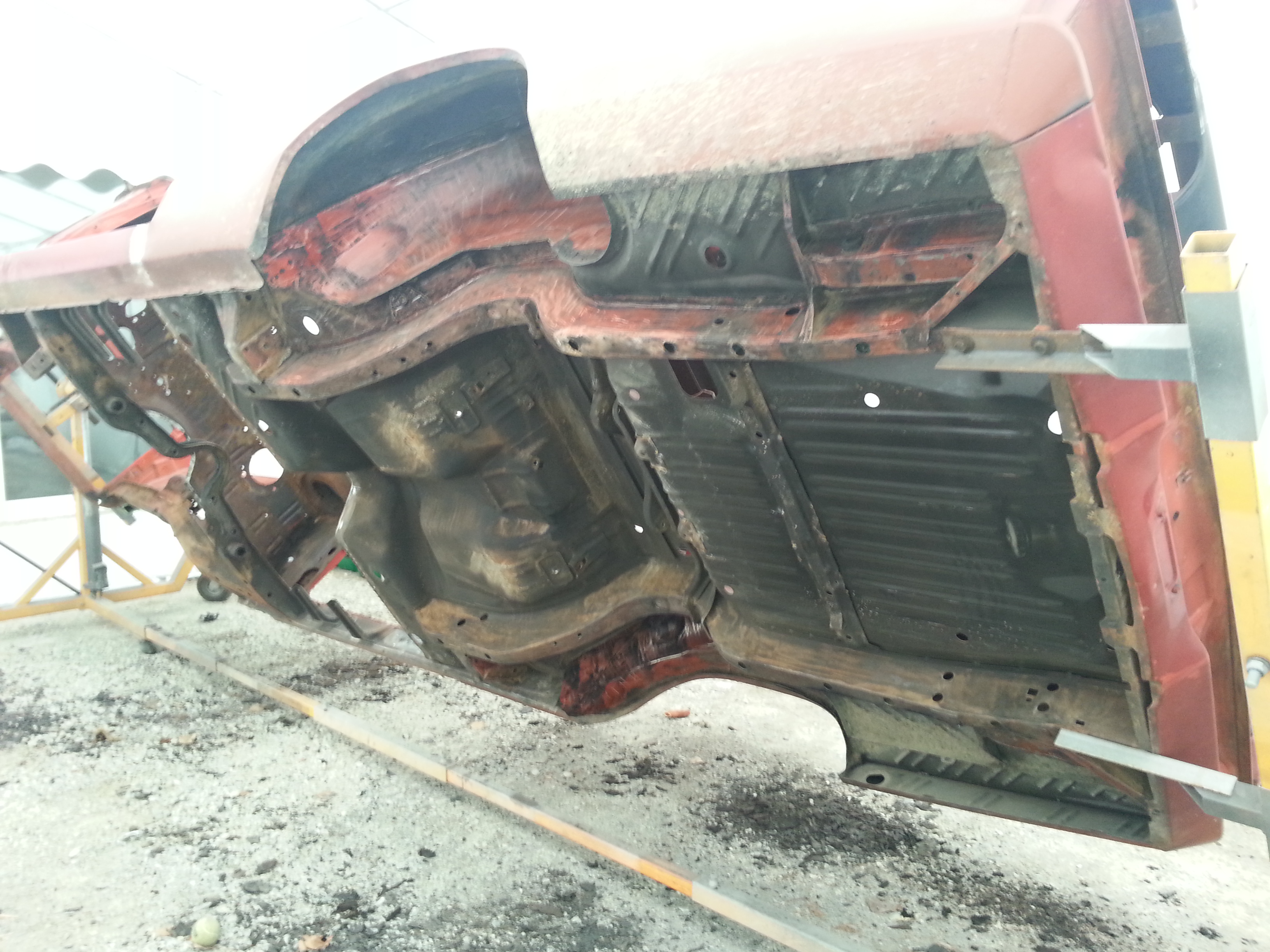

J'ai aussi fini de gratter les anti-gravillon et joints de sertis sur la caisse en prévision du sablage cette semaine (j'espère)
20170905_113333.jpg [ 1.93 Mio | Vu 1058 fois ]
20170905_113322.jpg [ 2.35 Mio | Vu 1058 fois ]

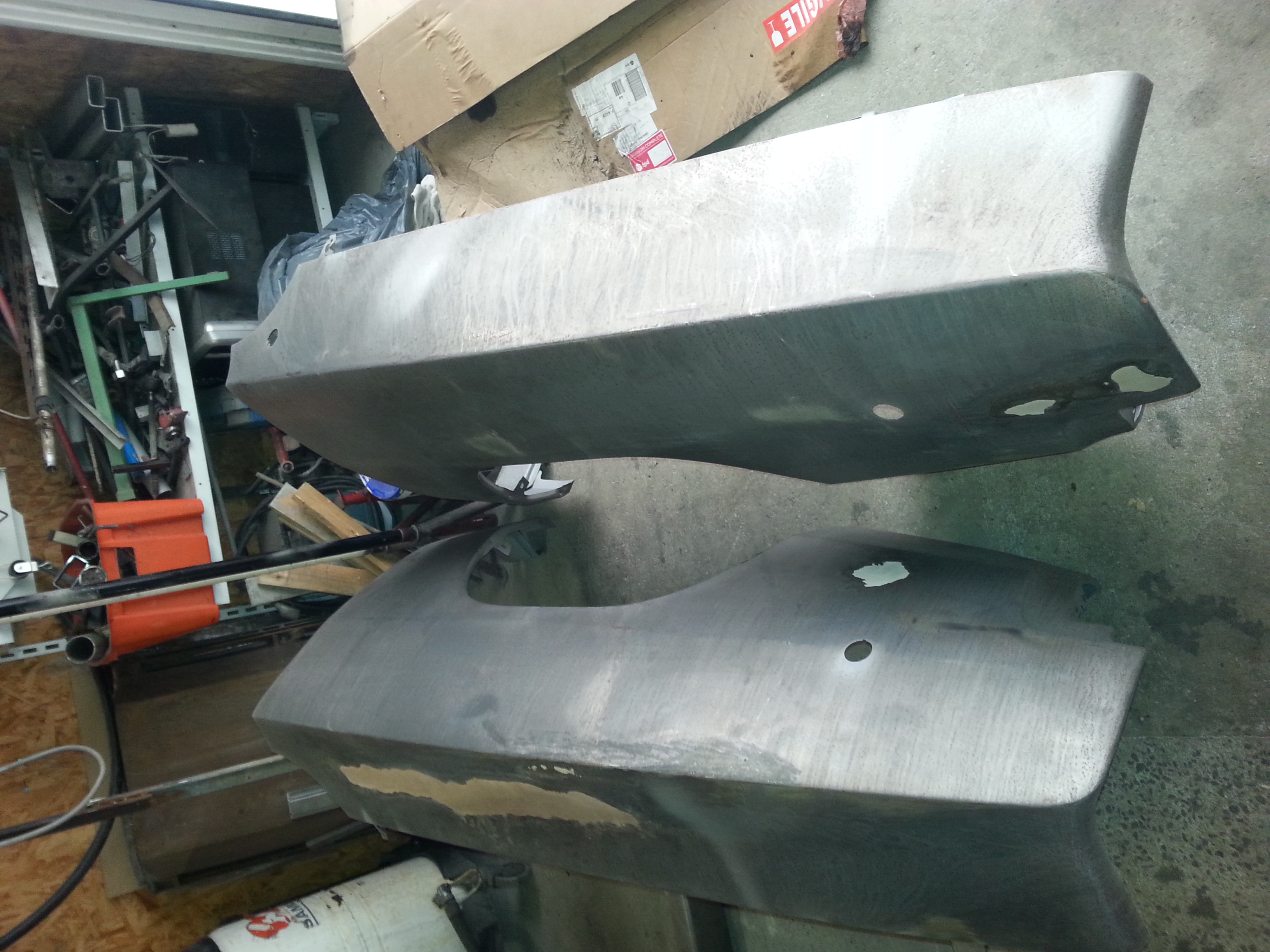

MessagePosté: Mar Sep 05, 2017 11:06 am
J'ai préparer plein de pièces à sabler en même temps.
Va y avoir de la peinture à faire ce week-end...
20170905_120130.jpg [ 1.94 Mio | Vu 1058 fois ]
20170905_120123.jpg [ 1.94 Mio | Vu 1058 fois ]

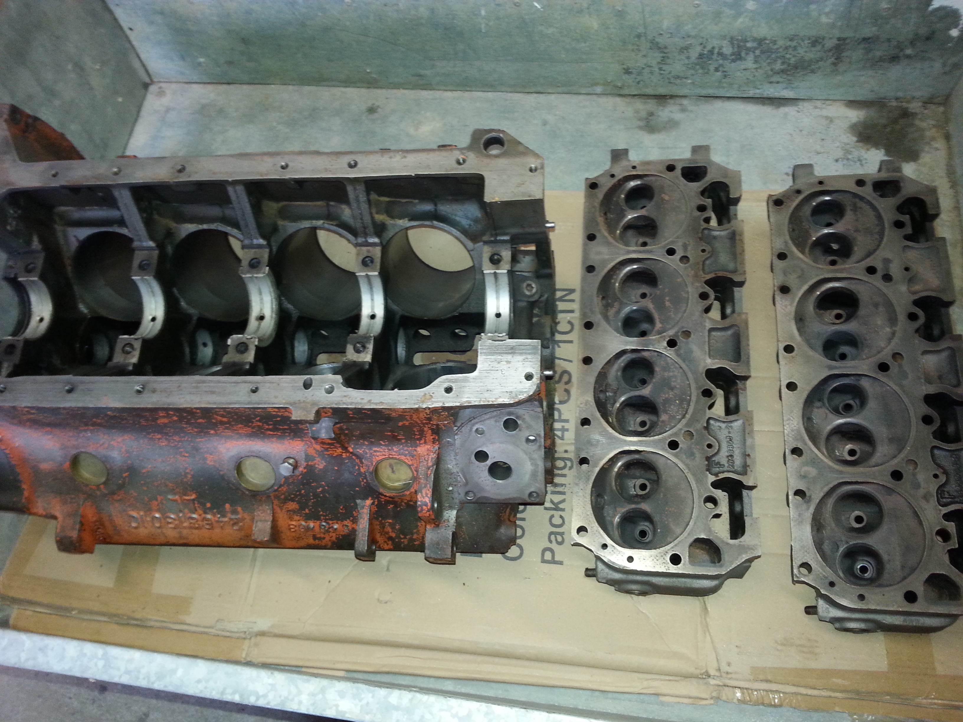

MessagePosté: Mar Sep 05, 2017 11:08 am
parallèlement à ça, le moteur est prêt à être confié au rectifieur pour déglaçage des cylindres, surfaçage plans de joints, rectif villo, débouchage canalisations d'huile....
20170905_120227.jpg [ 2.26 Mio | Vu 1057 fois ]
MessagePosté: Mar Sep 05, 2017 11:47 am
Messages: 368
Super boulot! :clap:
Le décapage a été radical! C'est beau comme ca aussi
MessagePosté: Mar Sep 05, 2017 12:15 pm
Messages: 507
Localisation: Ardennes 08
Tu a sacrément bien décaper les éléments de carrosserie :clap:
Beau boulot et bonne continuation :mrgreen:
MessagePosté: Mar Sep 05, 2017 12:34 pm
merci les copains! :wink:
MessagePosté: Mar Sep 05, 2017 3:07 pm
Good Job !!!! :clap:
Impressionnant. :shock:
