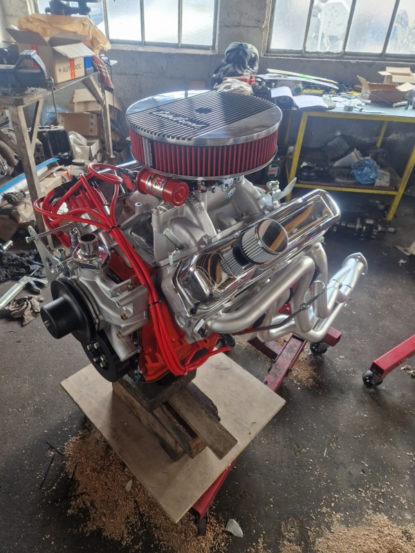

Aujourd'hui petite photo de bon matin qui rends encore plus impatient pour récupérer la voiture du carrossier:
Moteur 383
Moteur 383
Le moteur est assemblée et quasiment prêt a démarrer pour la première fois :D
Un axe neuf sur le rampe de culbuteurs a cassé donc faut en racheter un et on attends toujours l'alternateur. Mais sinon il sera bientôt prêt a faire feu !

Culasses alu ? Si oui avec la pompe à eau et l'admission ça fait une sacrée cure d'amaigrissement !
Quelles sont les caractéristiques (tailles des soupapes, ratio des culbuteurs, référence d'arbre à cames, allumeur...?)
Et la courbe d'allumage a été/sera adaptée au moteur ?
Petit conseil sur les éléments en alu, un vernis 2k haute température pour que ça ne devienne pas tout blanc en s'oxydant dans le temps.
Tu as prévu un montage à blanc dans la caisse avant peinture ? Avec les collecteurs long tubes ce n'est pas une mauvaise idée, il y a souvent besoin de donner quelques coups de marteau ou de meule pour que ça rentre.
(Un 383 est un poil moins large qu'un 440, mais c'est déjà un bébé encombrant 😅)

vettefab a écrit : 19 mai 2026, 23:48 Culasses alu ? Si oui avec la pompe à eau et l'admission ça fait une sacrée cure d'amaigrissement !
Culasse alu en effet 8)
Pour les specs:
Culasse:
Admission:
Debit: 290 CFM
Souppapes: 2.14"
Volumes: 212 CC
Échappement:
Débit: 220 CFM
Souppapes: 72 CC
Volumes: 1.81"
Arbre à cames : Comp Cam Xtreme Energy Hi-Lift .564
Culbuteurs: Ratio 1.5
Allumeur: MSD Pro Billet, on regardera la courbe d'allumage apres l'avoir fais tourner et sûrement apres avoir rouler un peu avec, donc pas toute suite.
Pas bête, faut que je pense a le faire avant de le mettre dedans. Apres je suis pas encore convaincu par les couvres culasses, peut etre que je remettrai des plus sobres.
Et donc pour echappement, on y va au talent et on va espérer qu'il faut pas tous reprendre pour mettre les collecteurs TTi. :roll:
