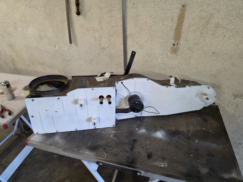

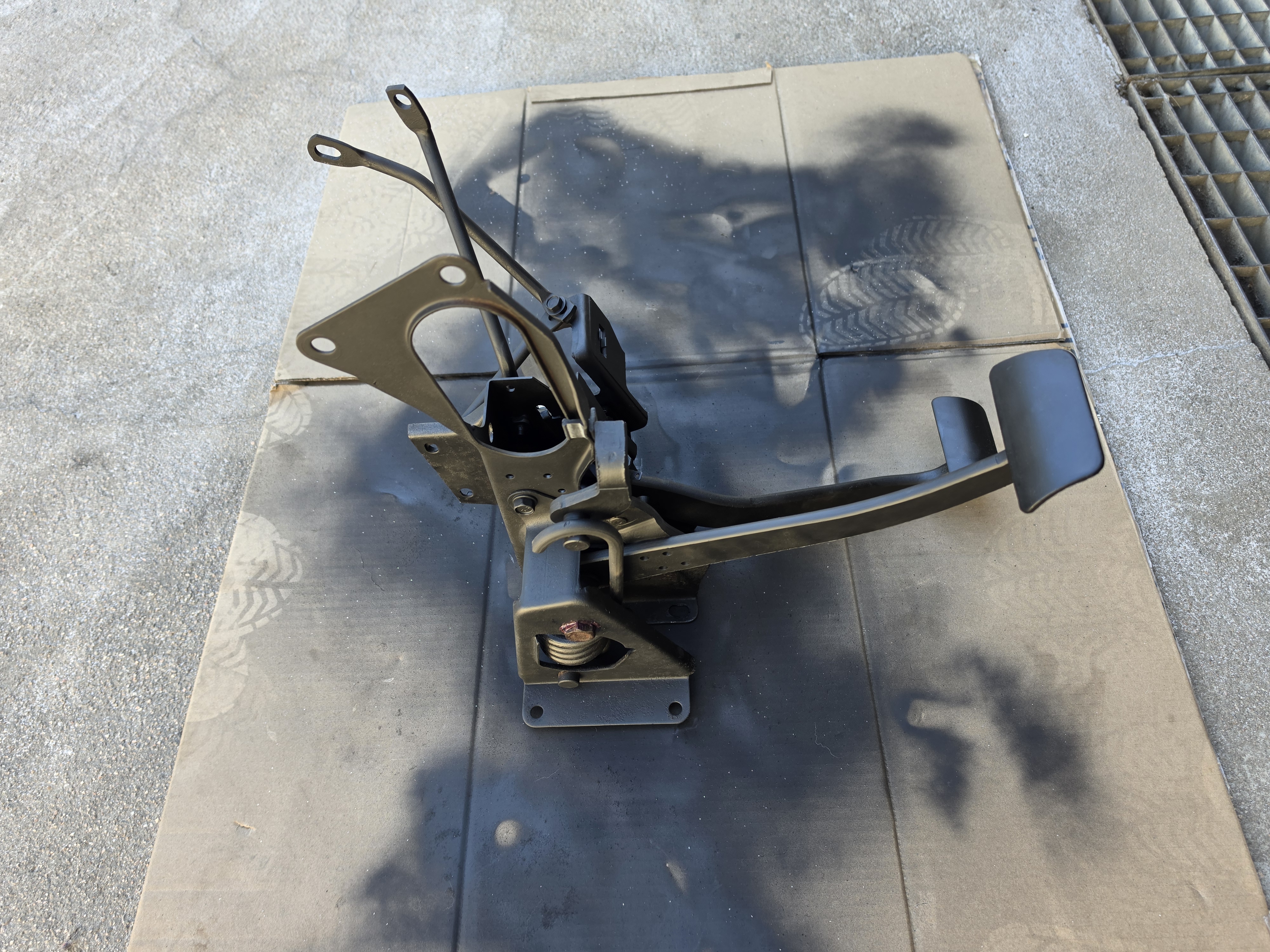

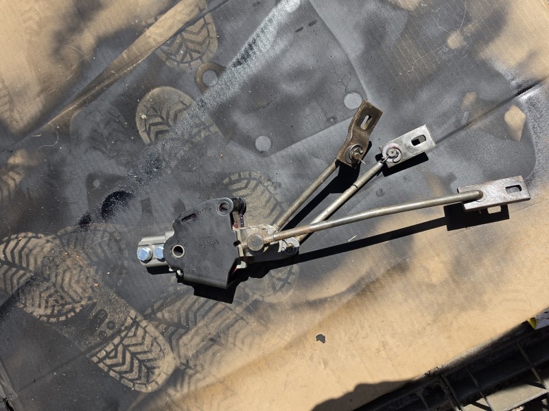

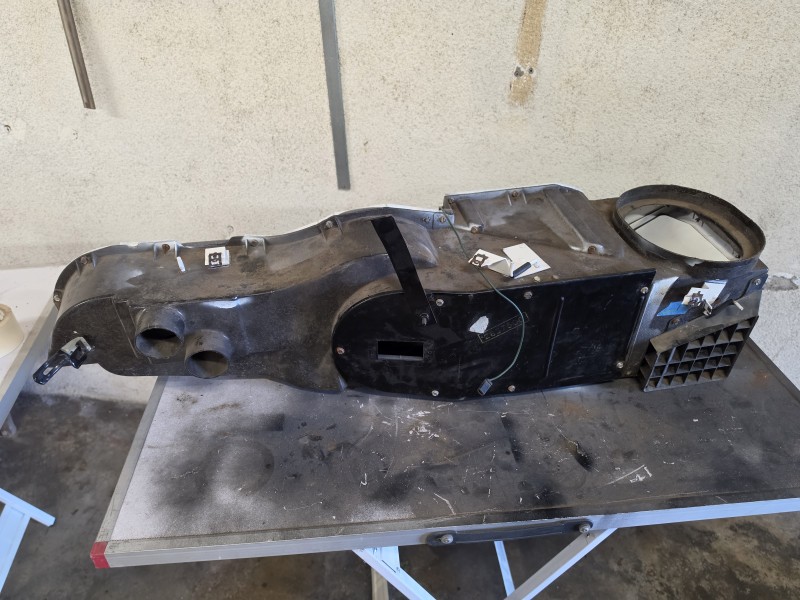

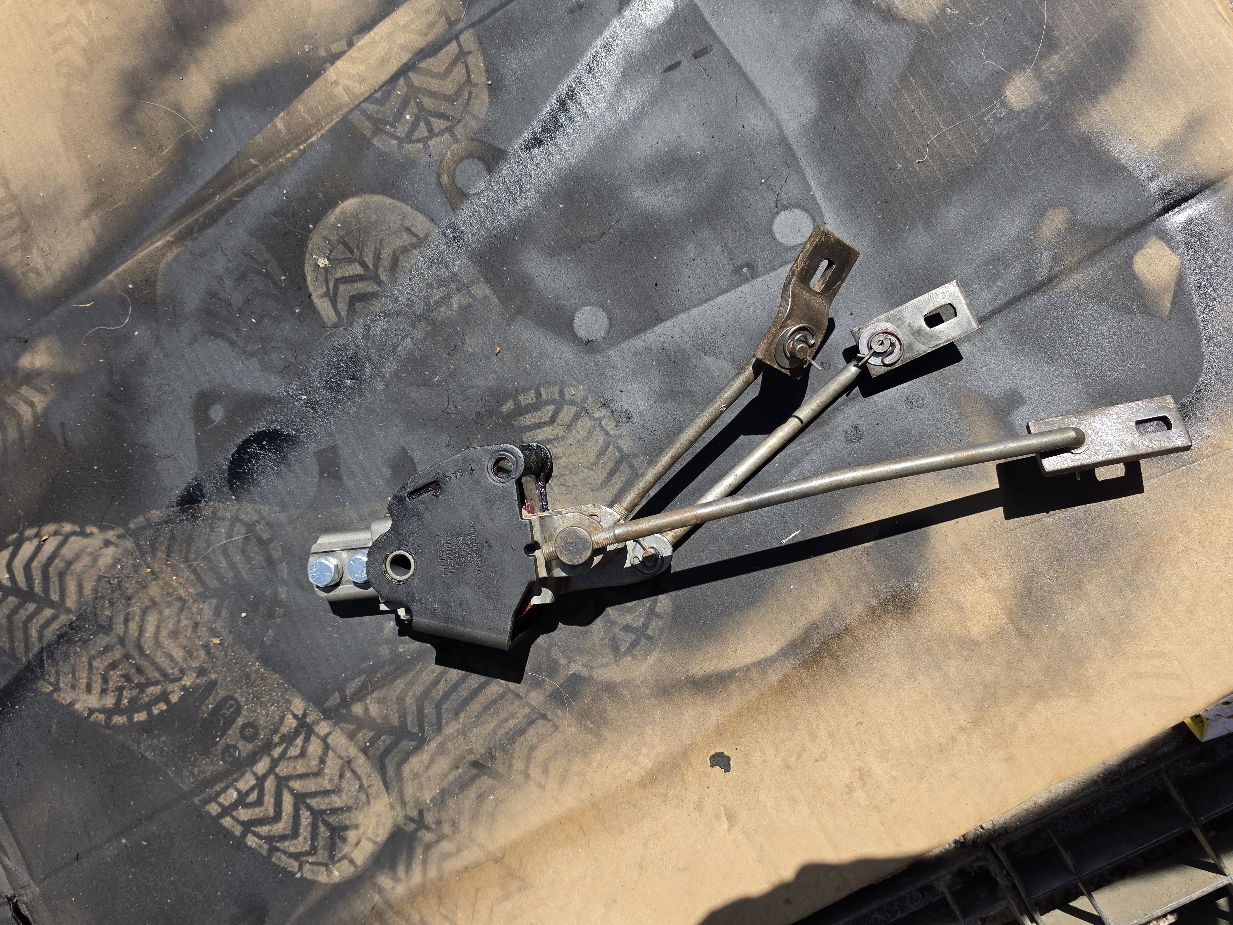

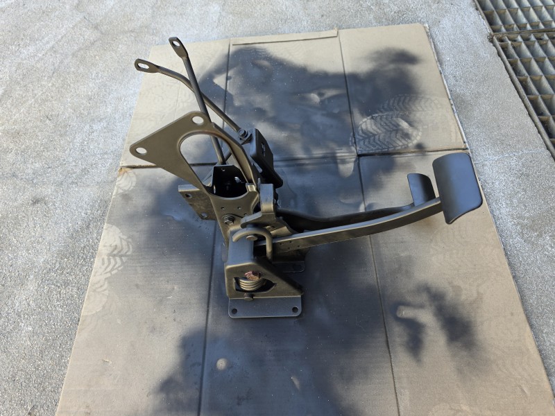

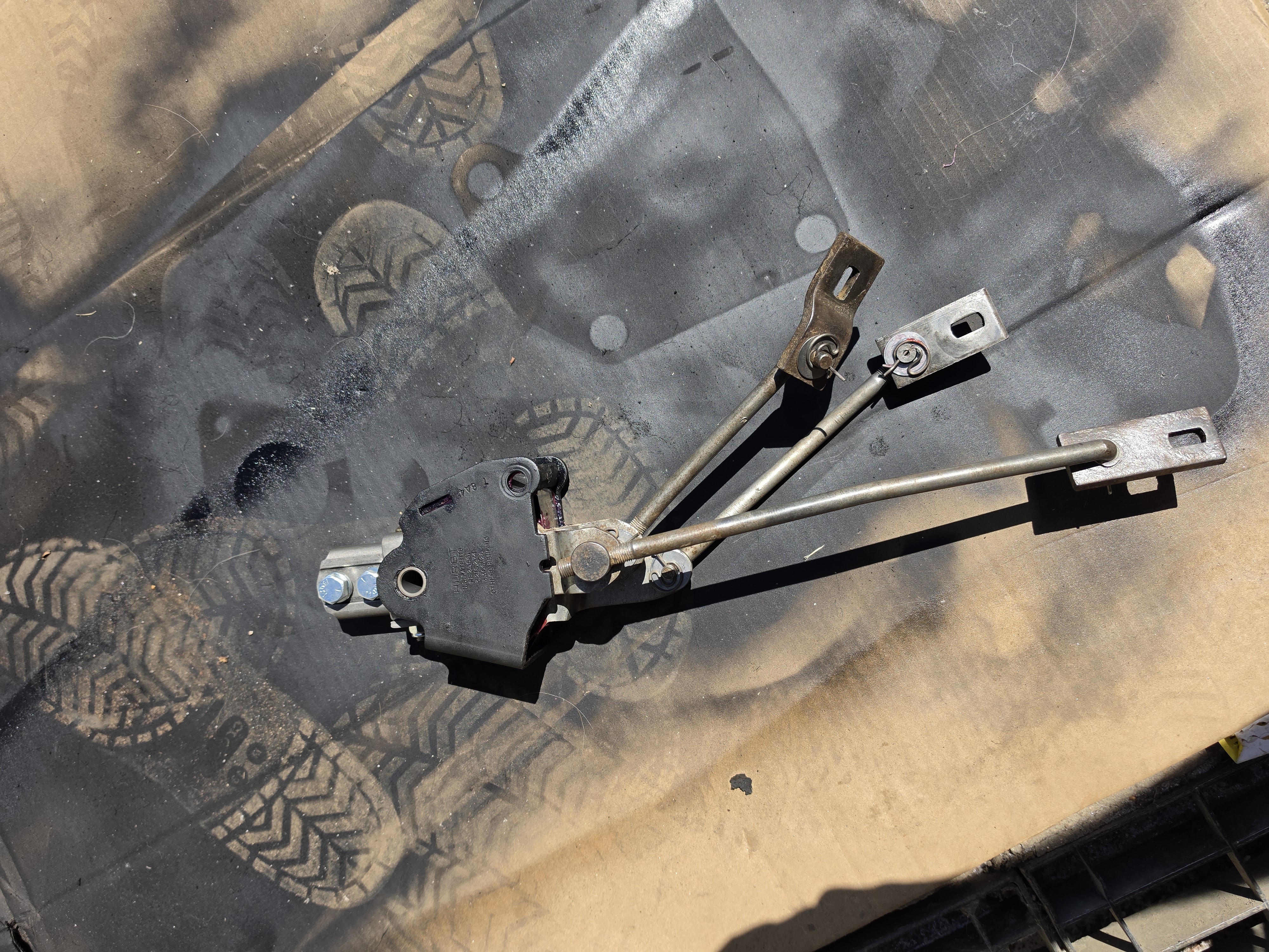

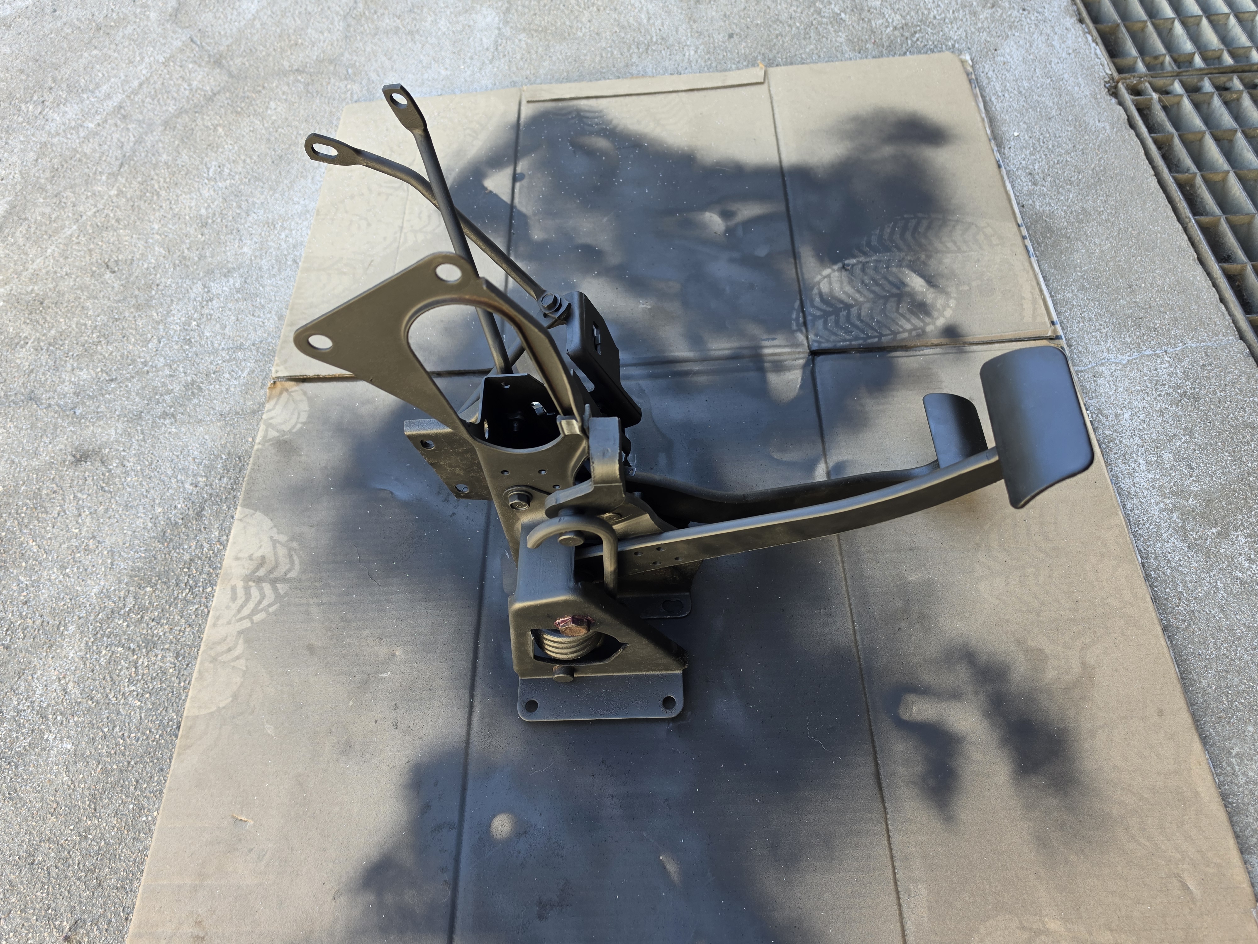

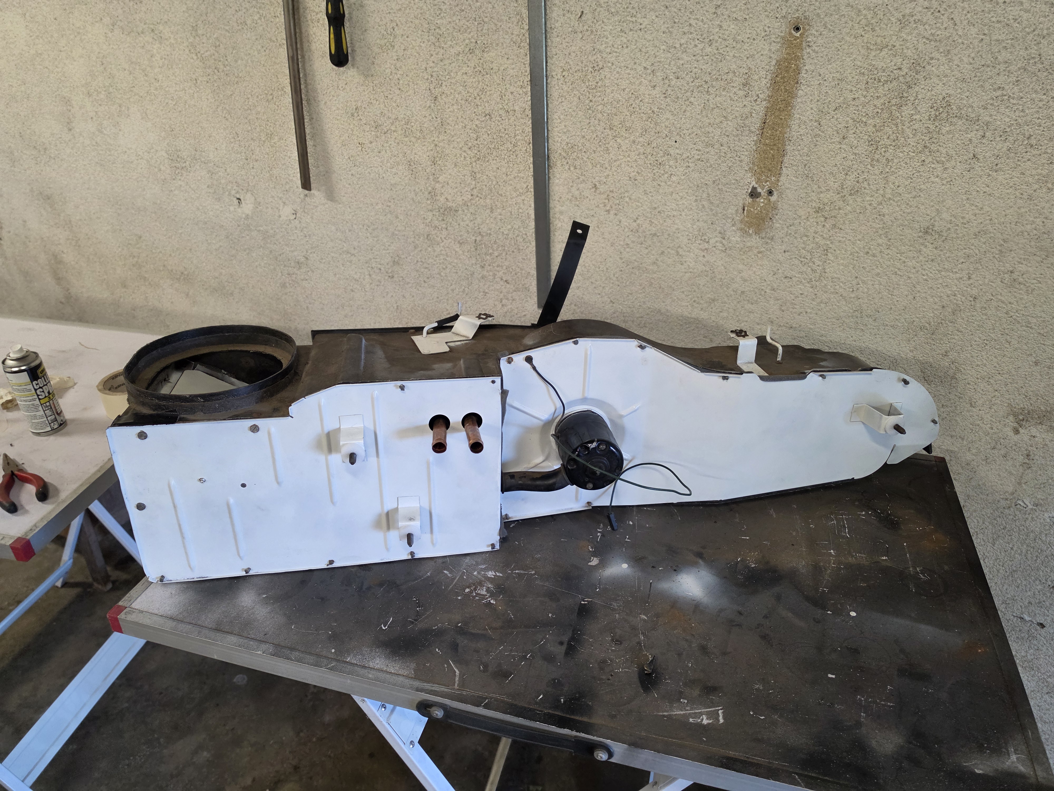

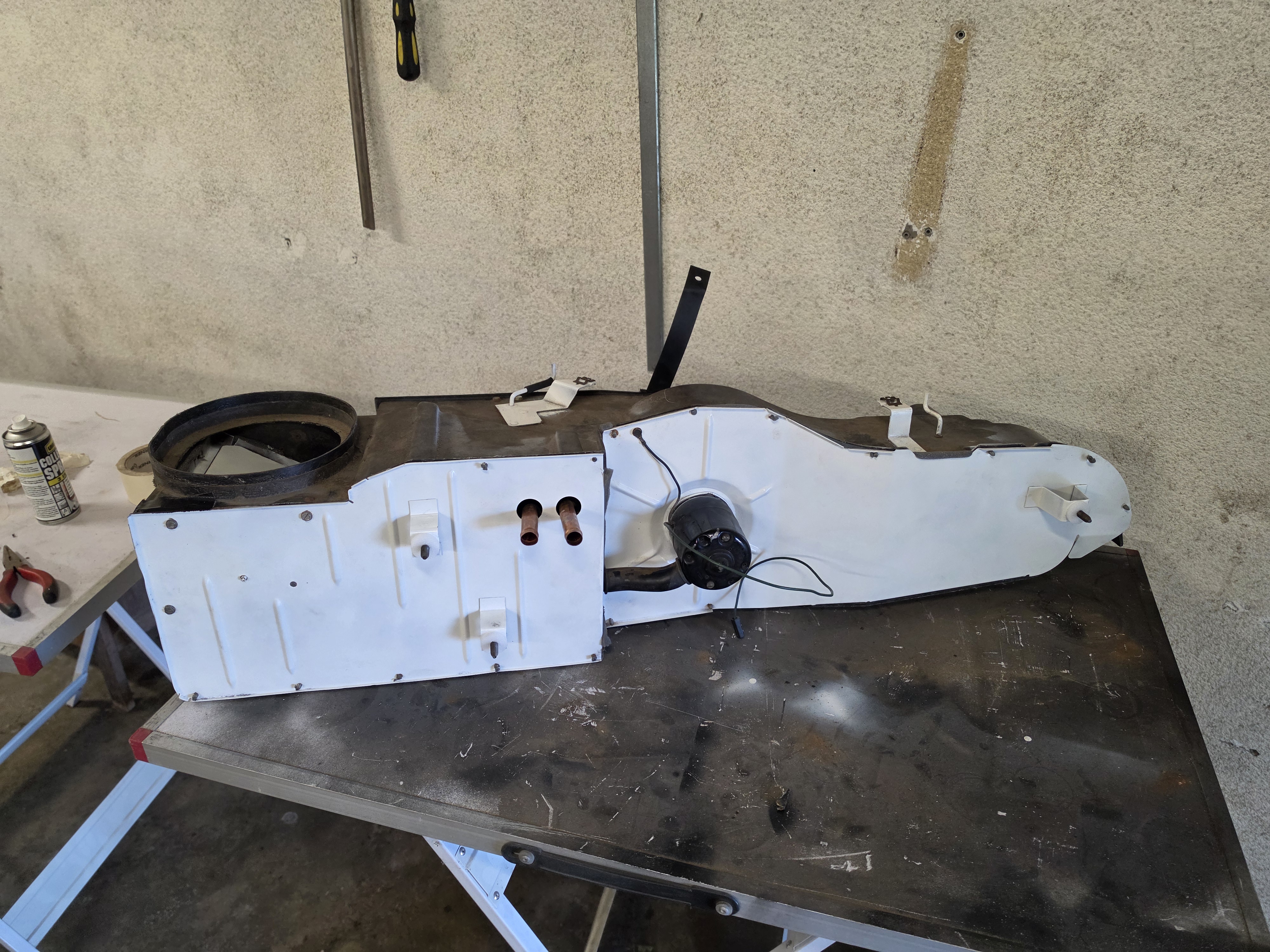

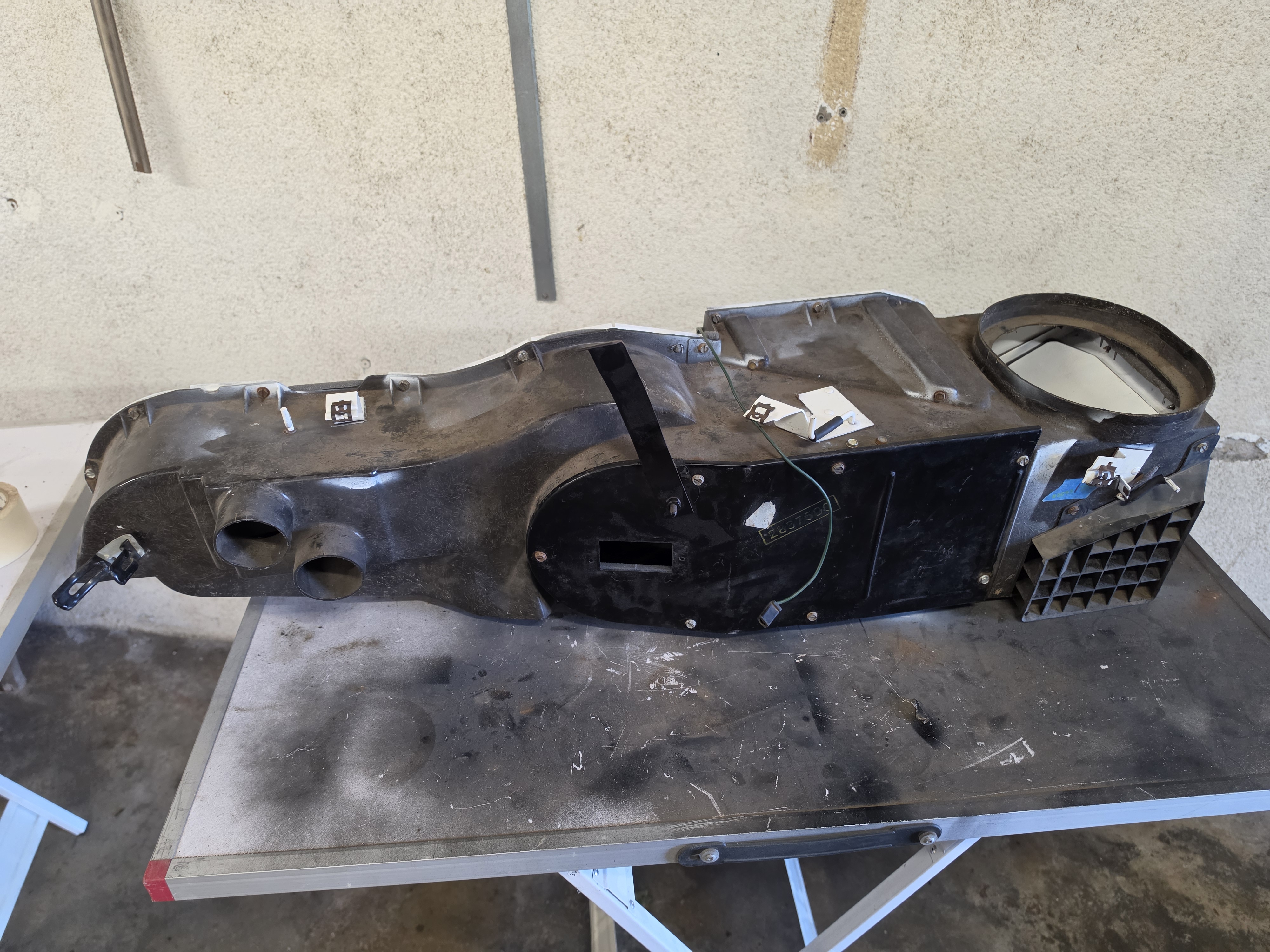

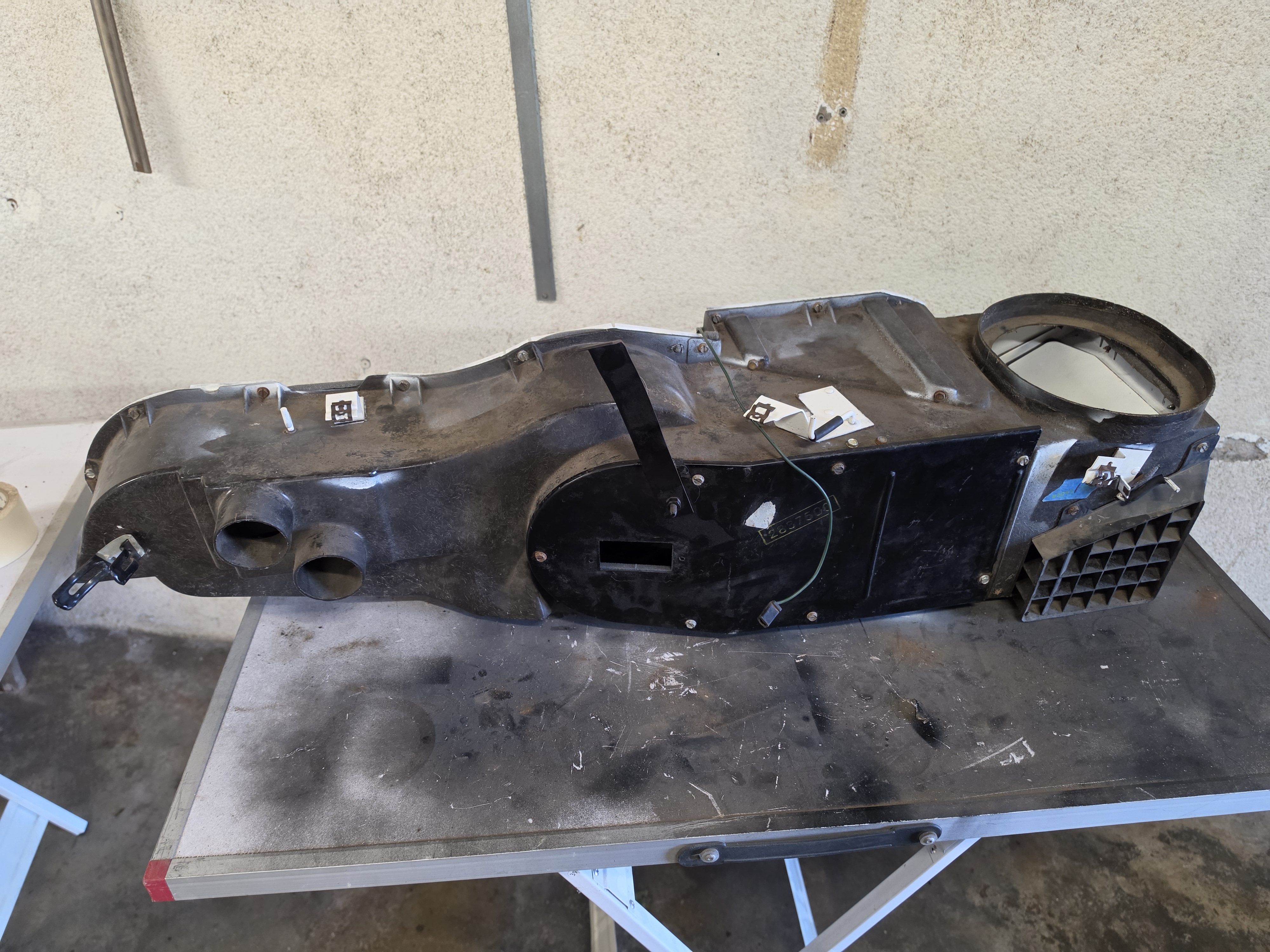

On continue les petites bricoles pour avancer sur le projet.
Boîtier de chauffage acheter d'occasion remonte avec joints neuf et radia neuf: On en profite aussi pour nettoyer un peu les autres pièces et un coup de bombe pour faire du propre, on oublie pas de mettre des roulements neufs quand même: Et un sélecteur remonter avec pieces neuves et pouvoir monter un levier avec des boulons (silent bloc d'origine pour le levier, bonjour le jeu...) Les feux arrières ont aussi été remise en état avec leur chrome.
Reste encore quelque petites pièces a faire et le plus gros:
Tableau de bord, boîte et Pont AR.
J'ai déjà un diff neuf en torsen pour le pont AR et des arbres neufs donc c'est déjà ça !
La suite, quand les pièces arrivent
