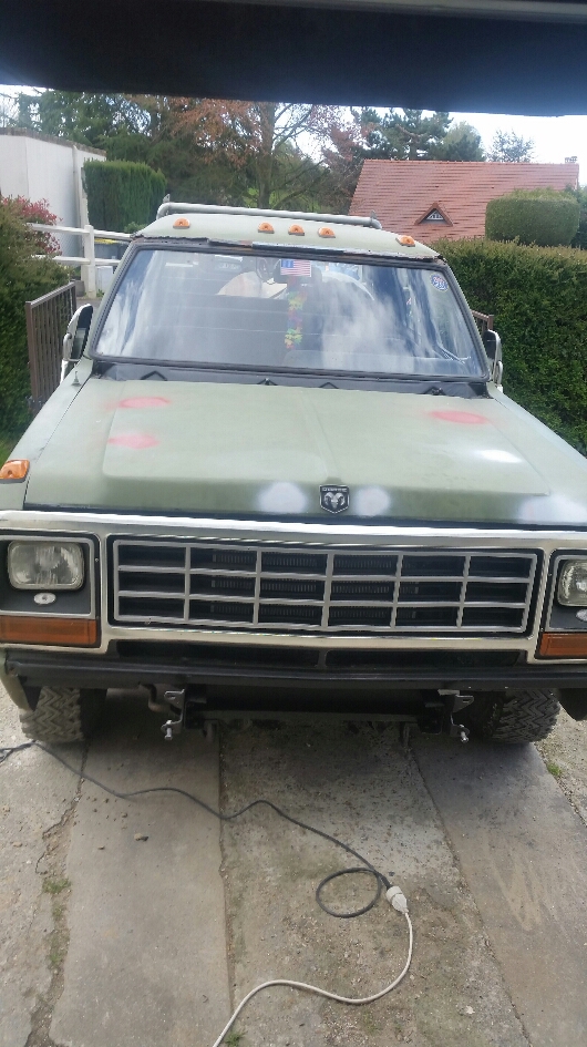

Bon un peu de taff aujourd'hui en attendant le joint de fixation de carbu commande sur rockauto
Capot terminé je suis bien content reste plus qu'à poncer à blanc un coup de mastique de finition par dessus l'étain et ça sera impec

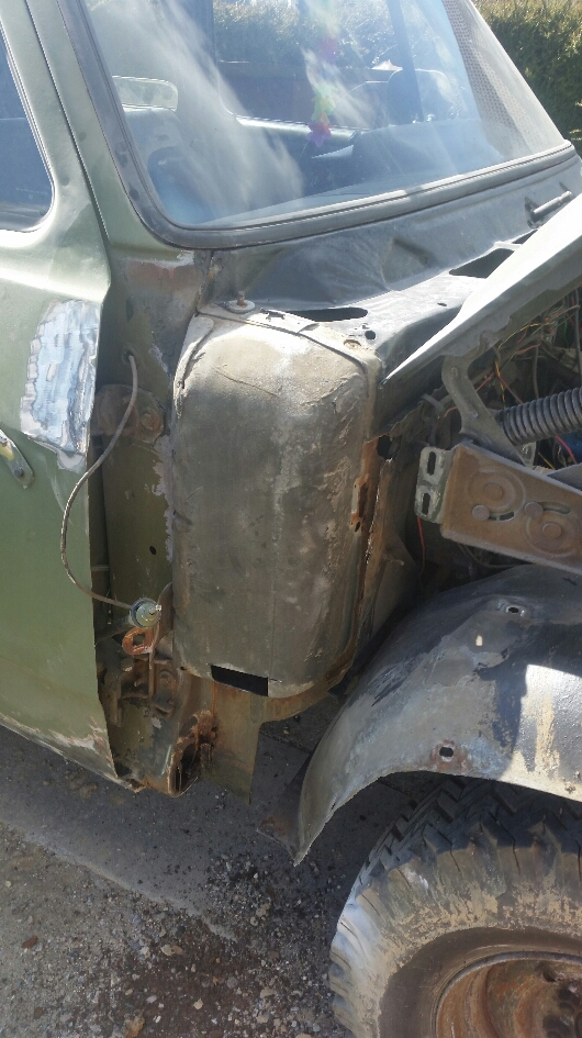

Démontage d'une aile un peu de suprises mais ça va

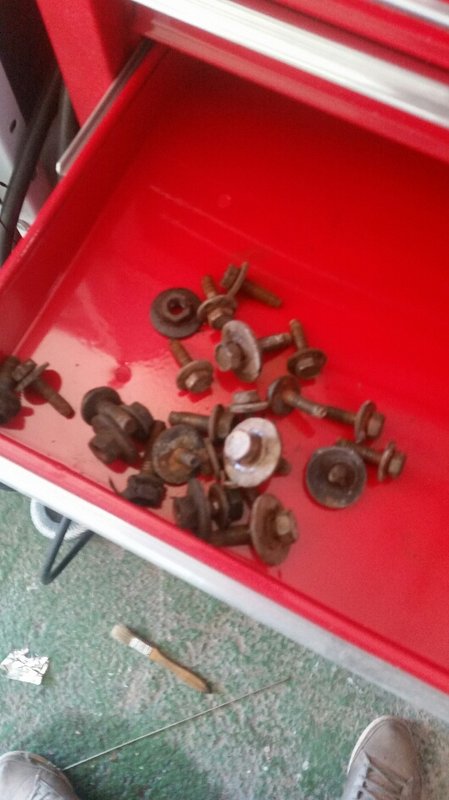

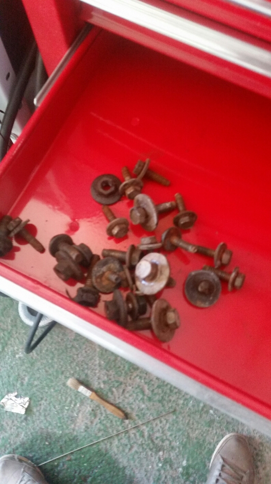

Elle risquait pas de partir
Pas moins de 23 vis ! !!!

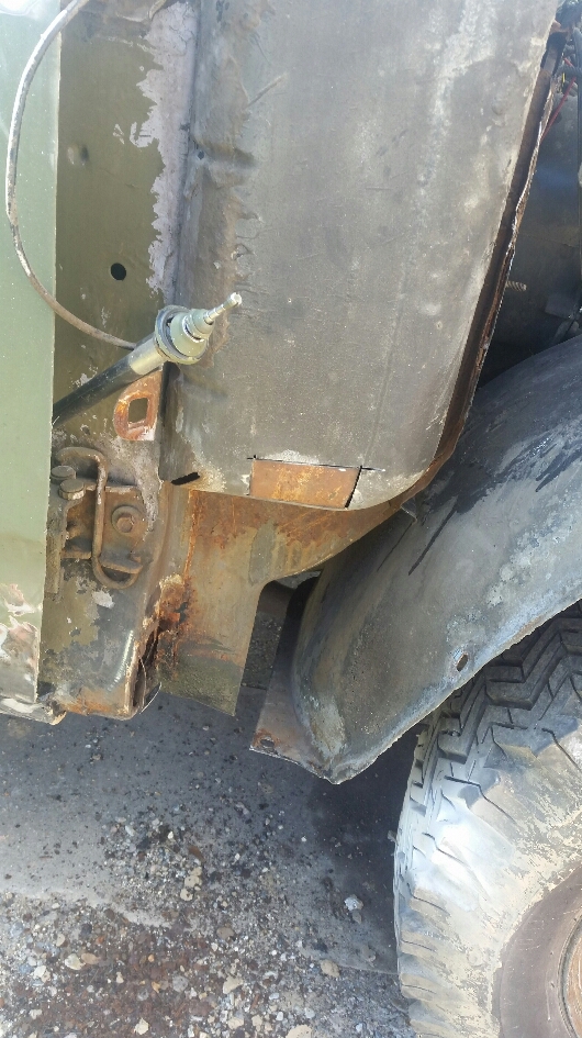

J'ai commencé à faire des patch mais malheureusement je suis tombé en panne de tungstene :(

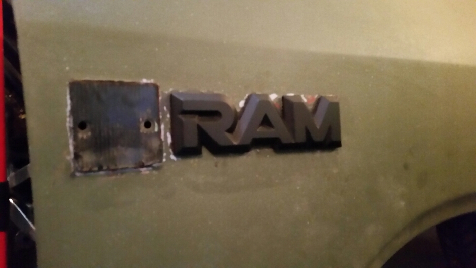

Du coup je me suis fait un petit plaisir :D
