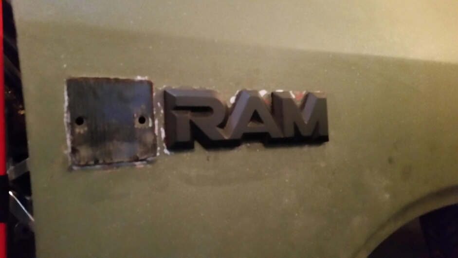

MessagePosté: Jeu Avr 28, 2016 8:35 pm
Messages: 508
Localisation: le havre
Bon un peu de taff aujourd'hui en attendant le joint de fixation de carbu commande sur rockauto
Capot terminé je suis bien content reste plus qu'à poncer à blanc un coup de mastique de finition par dessus l'étain et ça sera impec

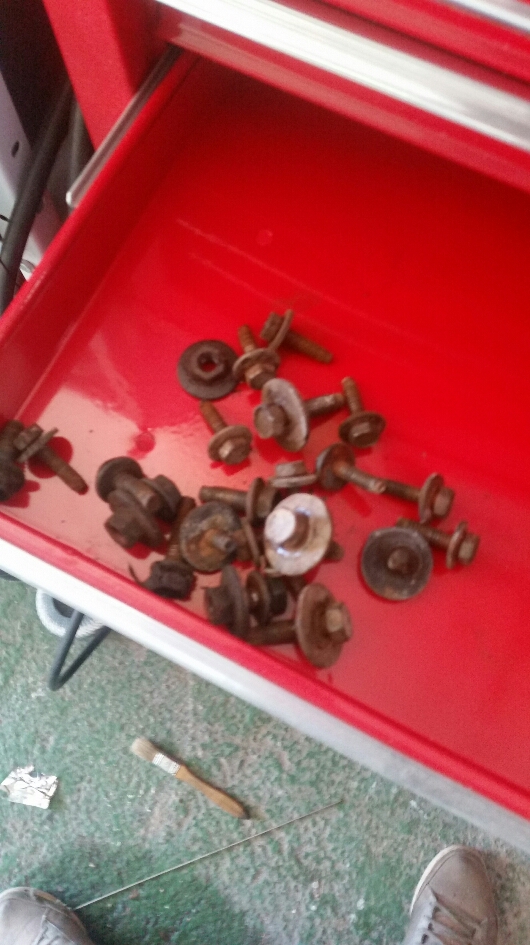

MessagePosté: Jeu Avr 28, 2016 8:38 pm
Messages: 508
Elle risquait pas de partir
Pas moins de 23 vis ! !!!
