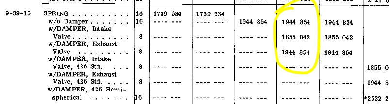

Pour ces ressorts j'ai un doute, en fait j'ai commandé les 16 ressorts sur rockauto (pour eux c'est la même ref en ech ou adm) mais au moment de les croiser avec les anciens je me rends compte que ceux d'origine sont différents entre les échappements et admission . Je vais creuser un peu pour être sûr de bien remonter les bonnes pièces.
phil64
Messages : 2437
Localisation : Pau - 64
Contact :
Re: Plymouth Sportfury 65'
Message par phil64 »

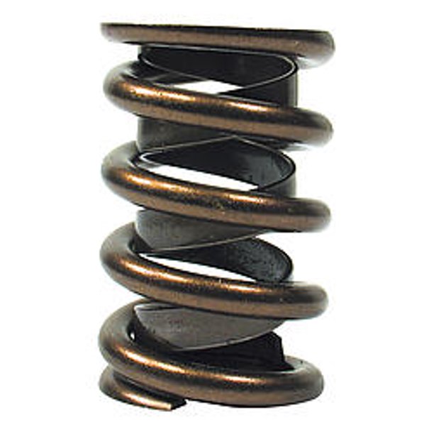

D'après le Parts Manual il y a 2 modèles de ressort. Soit 16 identiques si c'est w/o damper soit 8 et 8 si avec damper. Par contre je ne sais pas trop ce qu'est ce damper ? Surtout je vois pas ce qu'on appelle couramment le damper vient faire là dedans ...
Bon je m'édite après avoir méditer ... En fait le "damper" est un enroulement plat à l'intérieur du ressort, à priori pour éviter des résonances.
Spring Dampers are used by spring Mfgr's for 2 main reasons. Firstly; depending on Cam Lobe profile dampers are used to control Harmonic Vibration and Secondly; they are used as a filler when the outer spring is somewhat larger then the inner spring in order to achieve desired Spring Pressures and Rates.
