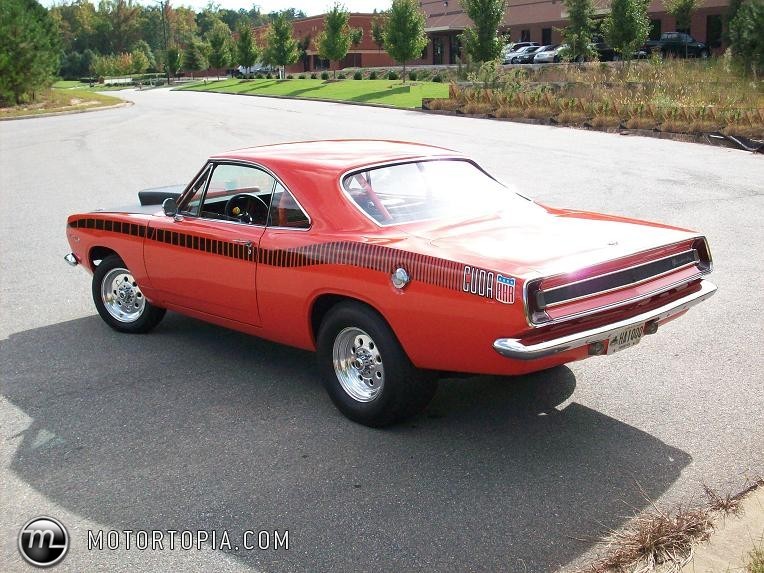

COUDA a écrit :Celle-ci sans hésiter:https://www.youtube.com/watch?v=XKkdobLP2O0
Le probleme de cette stripe, c'est que les gens prennent celle de la AAR et la collent sur une autre carrosserie... du coup ça ne suit pas la ligne! et elle est trop courte!
Je l'ai redessinée en suivant la forme et les dimension de la voiture (en prenant les côtes)

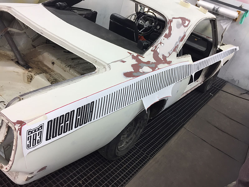

Le projet avance (pas souvent là... un 2ème BB en route!)
Pour la stripe, je suis parti sur celle là, j'ai dessiné les deux cotés (avec l'angle qui s'impose)
J'ai pris mes côtes, ce que je ne voulais pas c'est prendre une stripe de 70 et la coller sur une 67, ça tombe mal, la forme de la caisse est tellement differente

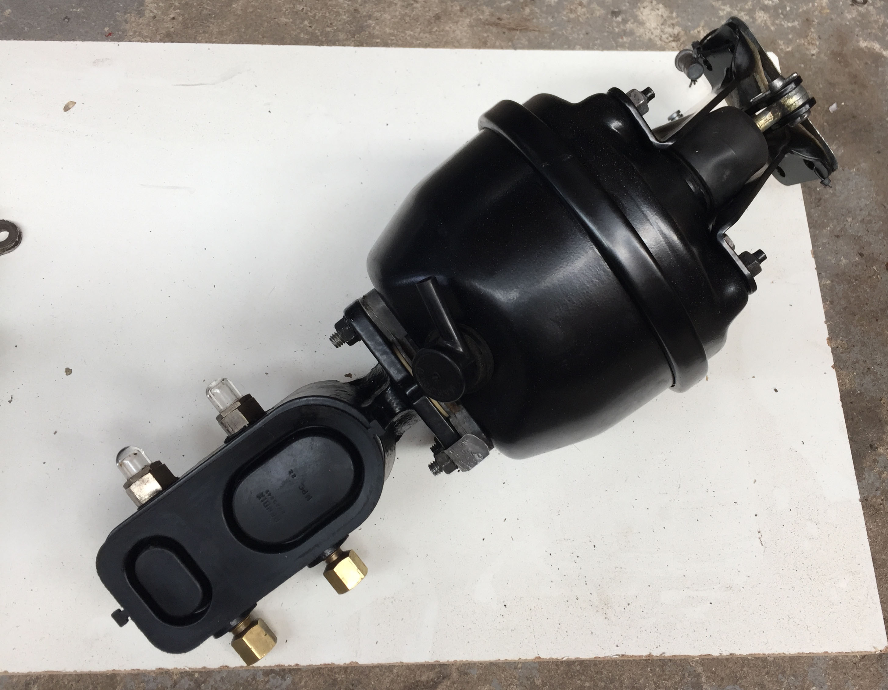

Message par RAF512 »
Ensuite, j'ai pris tous les morceaux de métal que j'ai du démonter, qui n'était pas de la carrosserie (53 pièces) et je les ai fait passer a l'apprêt époxy puis au thermolaquage noir satiné
Bac a batterie, support de mécanisme d'ouverture du capot, charnière de porte, assistance de freinage, "ressort de coffre", les jantes alu, pleins de barre d'acier diverses, etc...

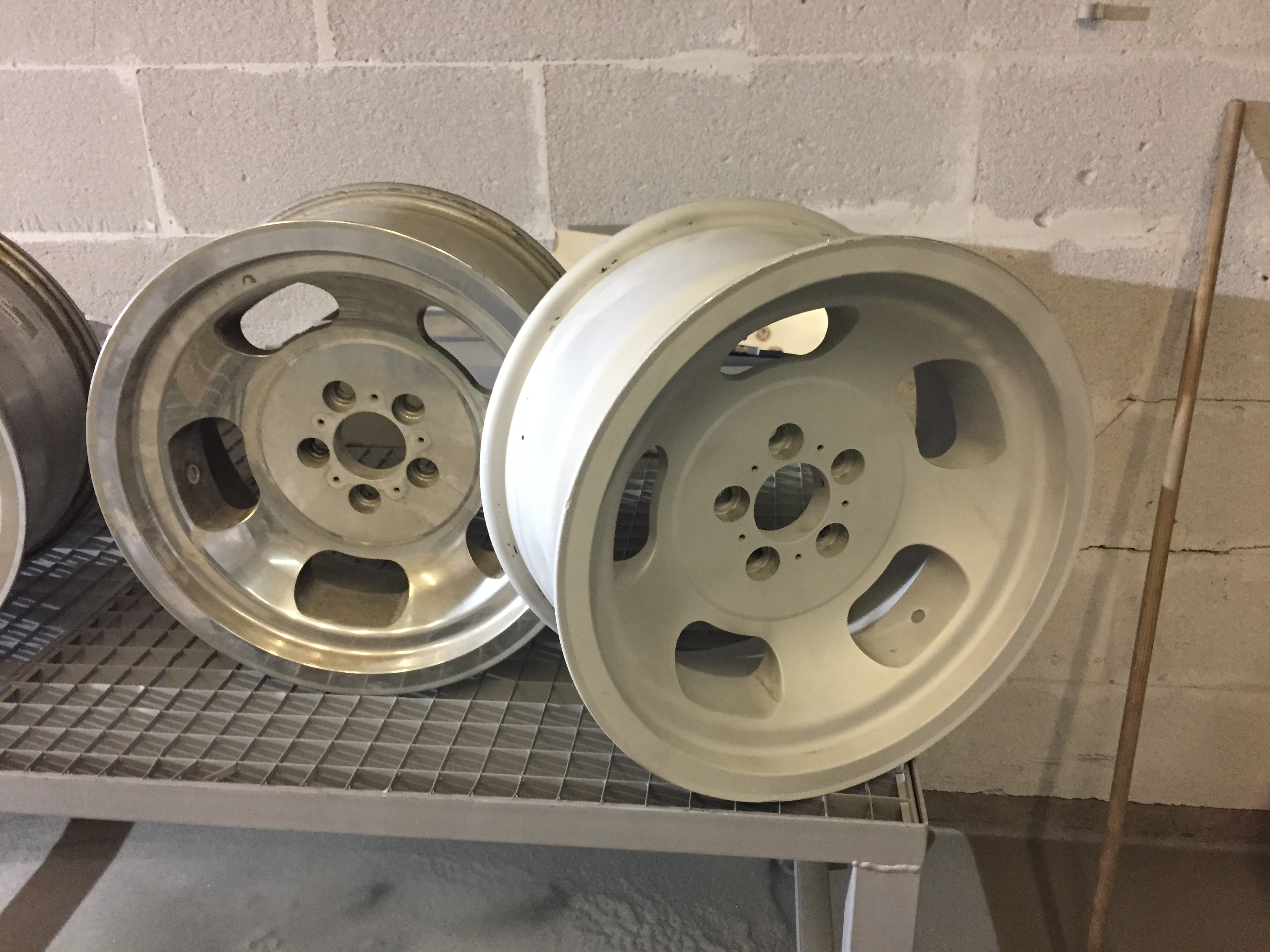

Les jantes alu, de qualité moyenne avait un verni de merde qui en 2 ans se décollait du centre.
Avec l'aerogommage et le thermosablage ça change tout!

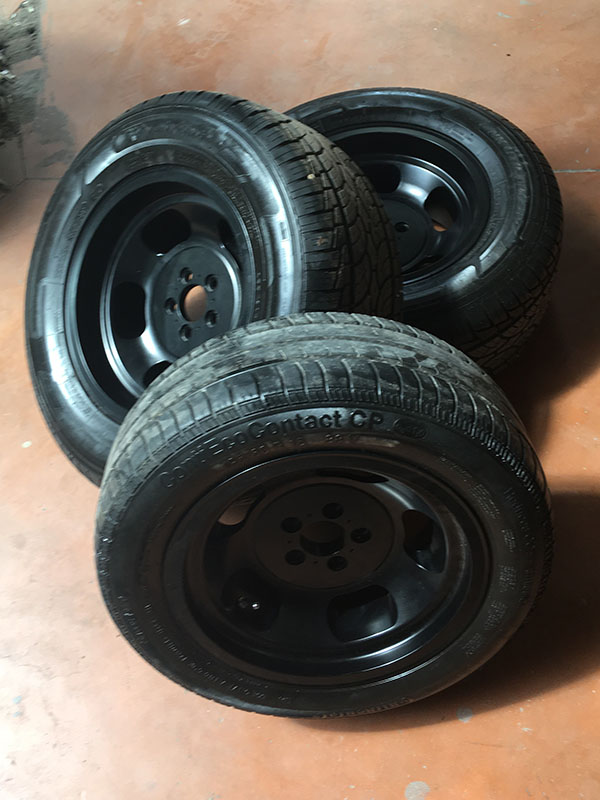

Re: Barracuda 67
Résultat au remontage sur les pneus

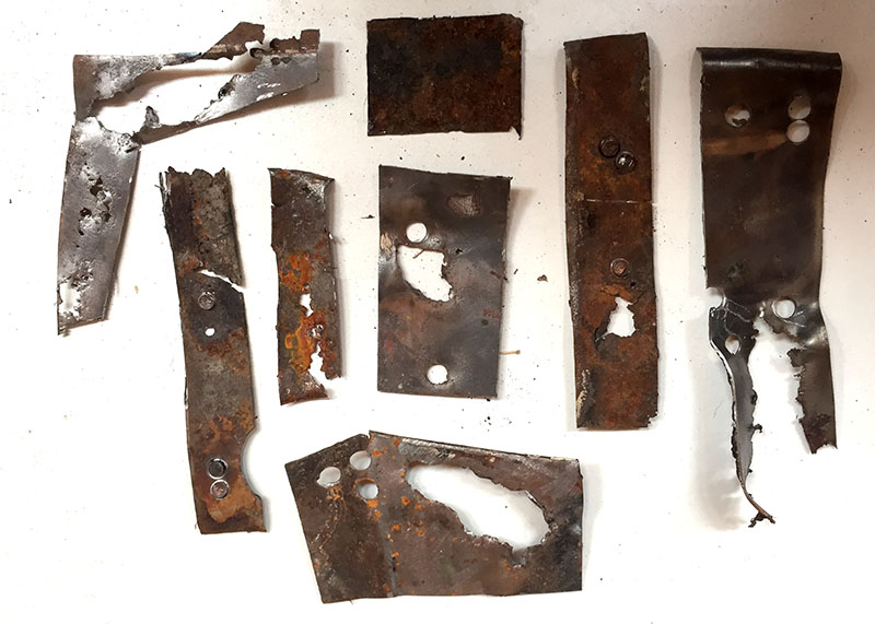

Voici tous les morceaux de rouille de la carrosserie
- Jonction des joues d'aile et de la coque
- Bas de passage de roue (AV et AR)
- Jonction de caisse sous bas de caisse
Tous les morceaux ont été remplacé par de la tôle automobile neuve
