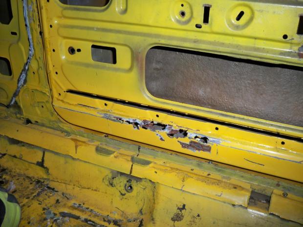

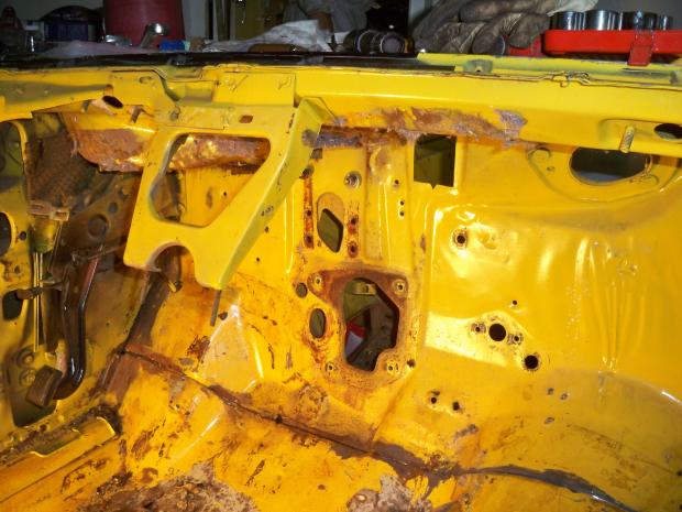

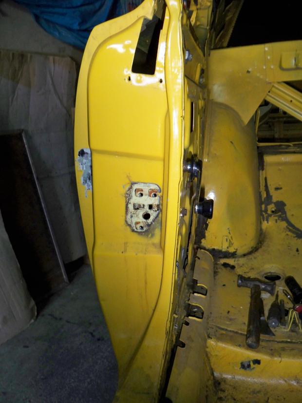

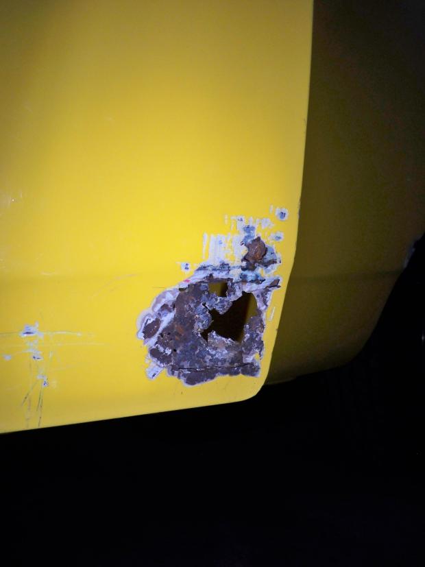

Tous les trous que vous allez voir sur la carrosserie étaient rebouchés au mastic!!
- Pièces jointes

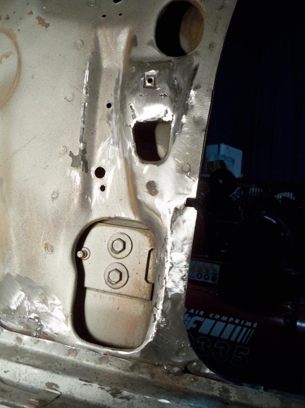

- porte conducteur une vraie misère!
- 100_4700.jpg (48.41 Kio) Consulté 3335 fois
- 100_4712.jpg (45.59 Kio) Consulté 3335 fois

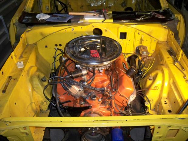

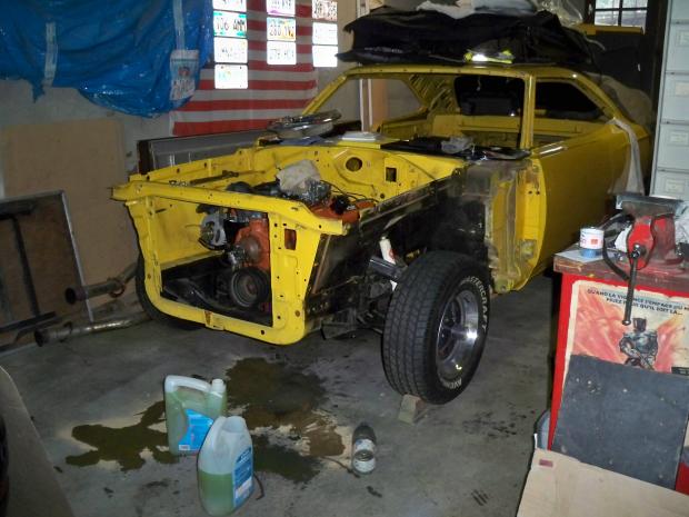

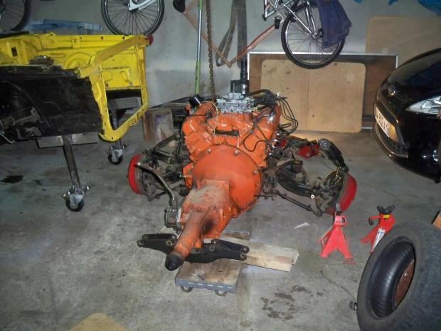

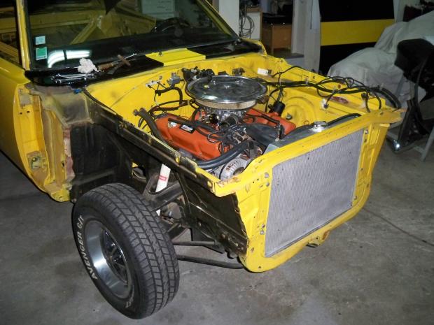

- Face avant démontée plus que le moteur à sortir
- 100_4717.jpg (50.5 Kio) Consulté 3335 fois

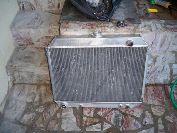

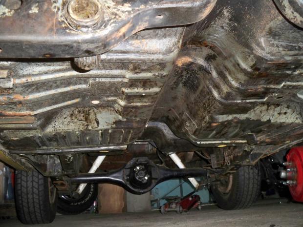

- Vidange du liquide de refroidissement
- 100_4781.jpg (47.5 Kio) Consulté 3335 fois
- 100_4796.jpg (57.69 Kio) Consulté 3335 fois

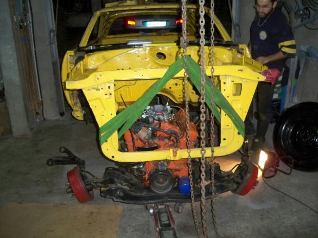

- Le palan a vraiment été utile!
- 100_4849.jpg (47.17 Kio) Consulté 3335 fois
- Le voilà dehors. La séparation fut triste ^^
- 100_4859.jpg (47 Kio) Consulté 3335 fois

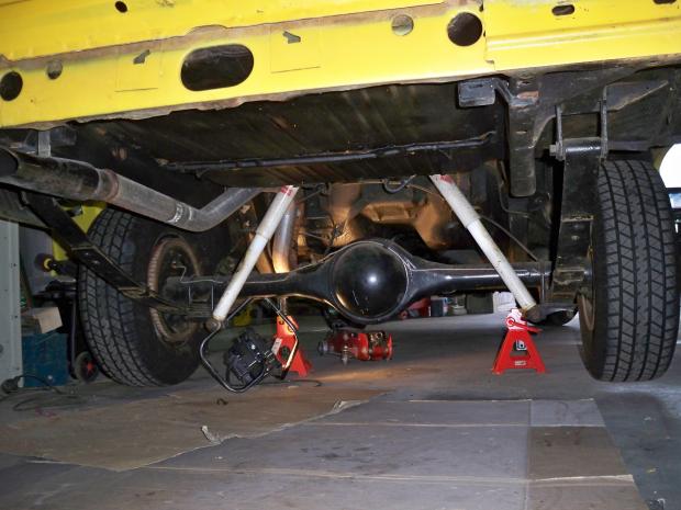

- Plus qu'à installer un pédalier lol
- 100_4865.jpg (51.66 Kio) Consulté 3335 fois
- Après avoir joué de la spatule et une bonne huile de coude, les dessous sont enfin propre et près pour le microbillage!
- 100_4879.jpg (56.34 Kio) Consulté 3335 fois

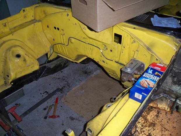

- Intérieur vidé
- 100_4903.jpg (52.96 Kio) Consulté 3335 fois
- 100_4819.jpg (39.94 Kio) Consulté 3335 fois

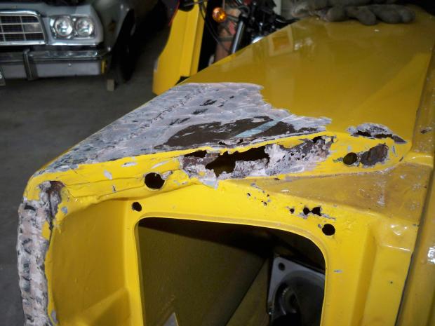

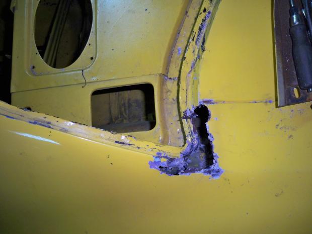

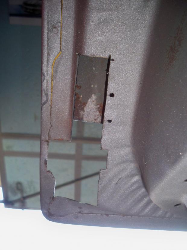

- Bonjour toi! joli trou rebouché au mastic encore une fois --'
- 100_4815.jpg (28.95 Kio) Consulté 3335 fois

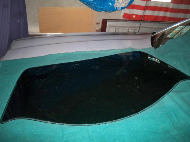

- Partie critique démontage de la lunette arrière
- 100_4807.jpg (30.16 Kio) Consulté 3335 fois

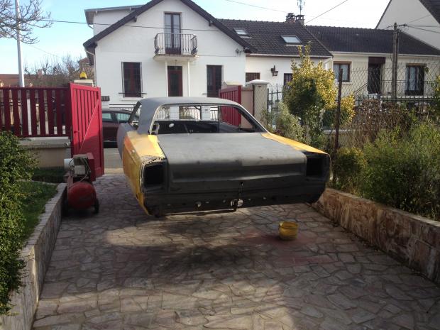

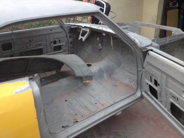

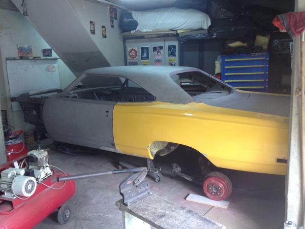

La voiture revient à la maison une semaine après son départ pour le microbillage
- Pièces jointes
- Elle vole!! ^^
- IMG_5644.jpg (54.11 Kio) Consulté 3334 fois
- IMG_5643.jpg (37.11 Kio) Consulté 3334 fois
- De retour du microbillage
- IMG_3752.jpg (35.47 Kio) Consulté 3334 fois

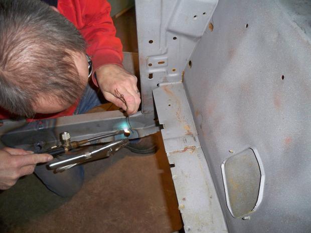

Re: Présentation

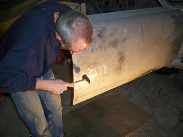

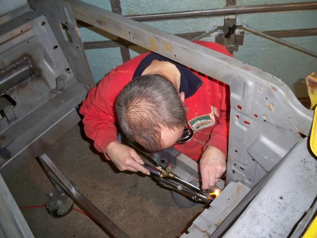

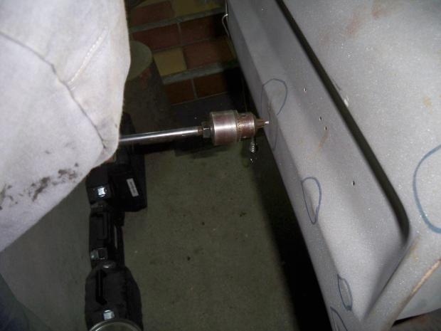

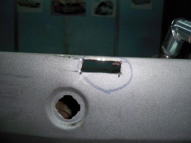

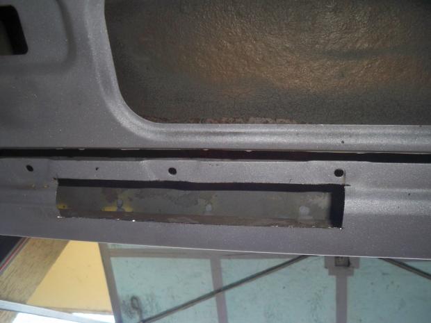

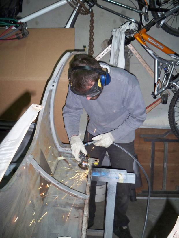

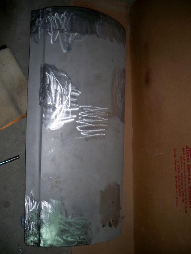

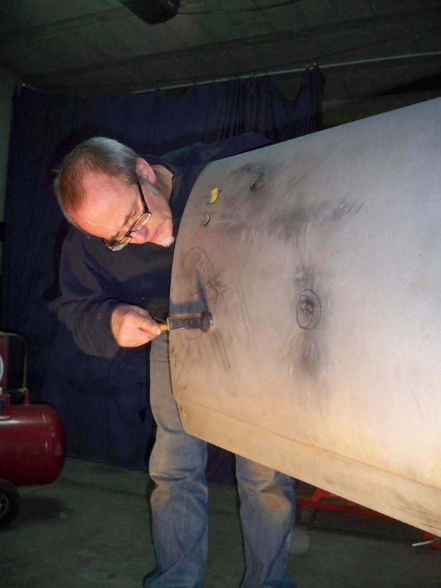

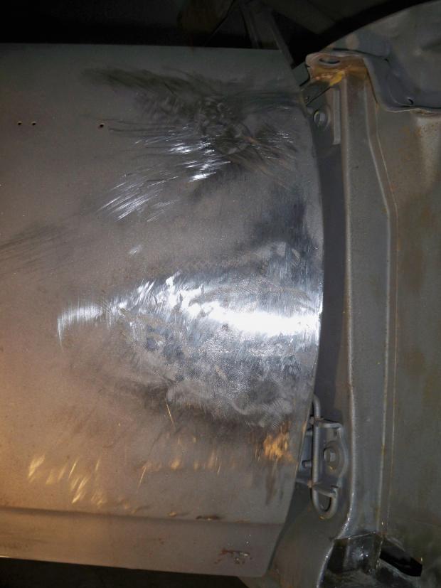

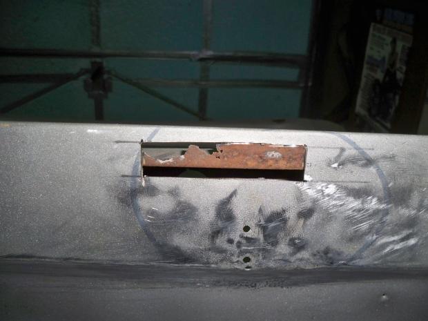

Début du travail de carrosserie
Et là on en a ch***!!
- Pièces jointes
- 100_5056.jpg (28.94 Kio) Consulté 3332 fois
- Marteau à inertie improvisé avec un mandrin et une tige avec masselotte.
- 100_5063.jpg (27.63 Kio) Consulté 3332 fois

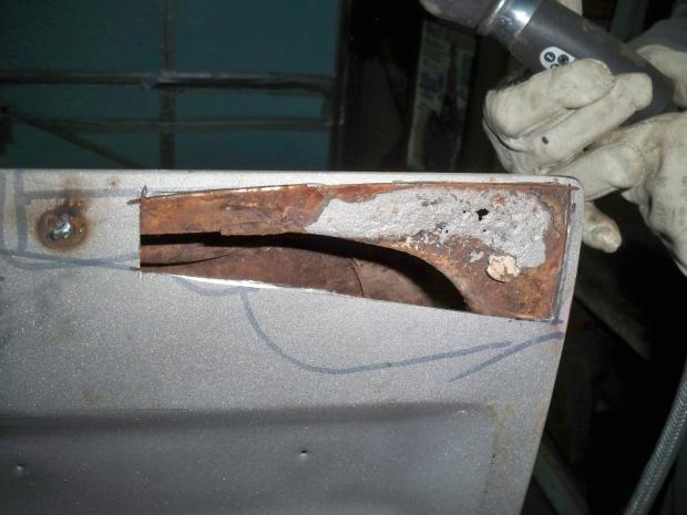

- Début de la découpe
- 100_5074.jpg (28.4 Kio) Consulté 3332 fois
- 100_5076.jpg (33.03 Kio) Consulté 3332 fois
- 100_5077.jpg (36.49 Kio) Consulté 3332 fois
- 100_5078.jpg (34.54 Kio) Consulté 3332 fois

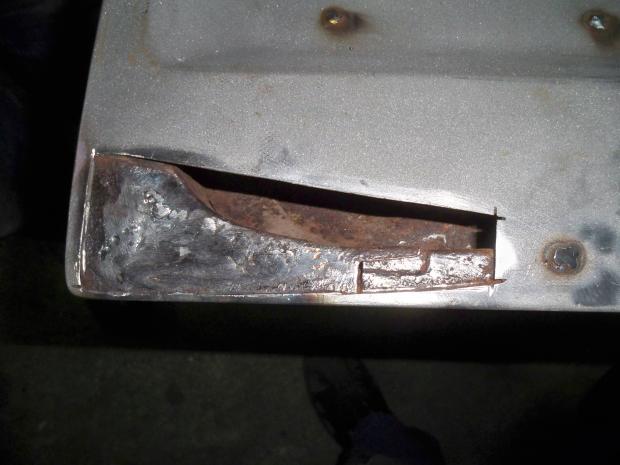

- Réparation sur le coffre
- 100_5081.jpg (33.5 Kio) Consulté 3332 fois

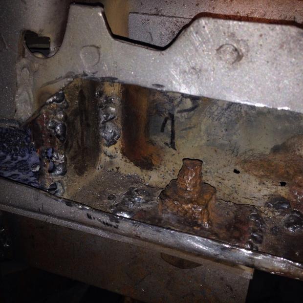

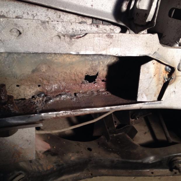

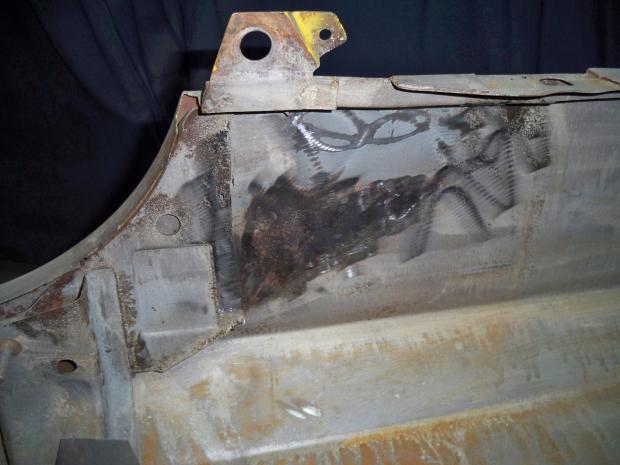

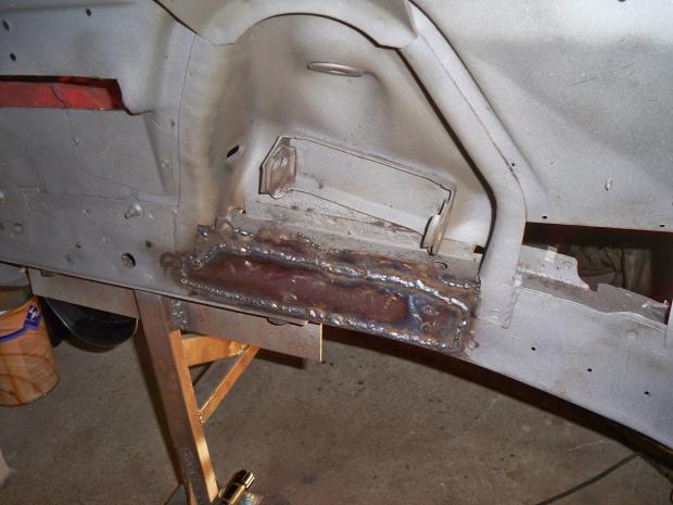

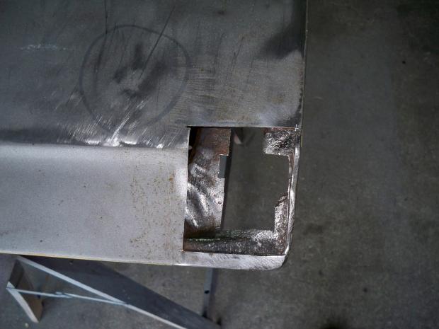

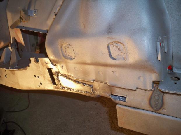

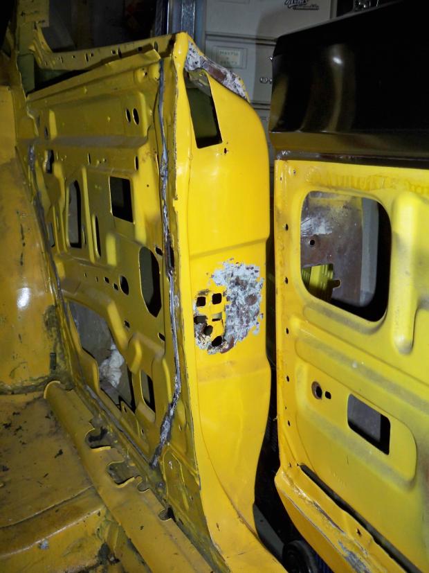

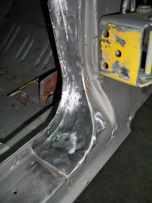

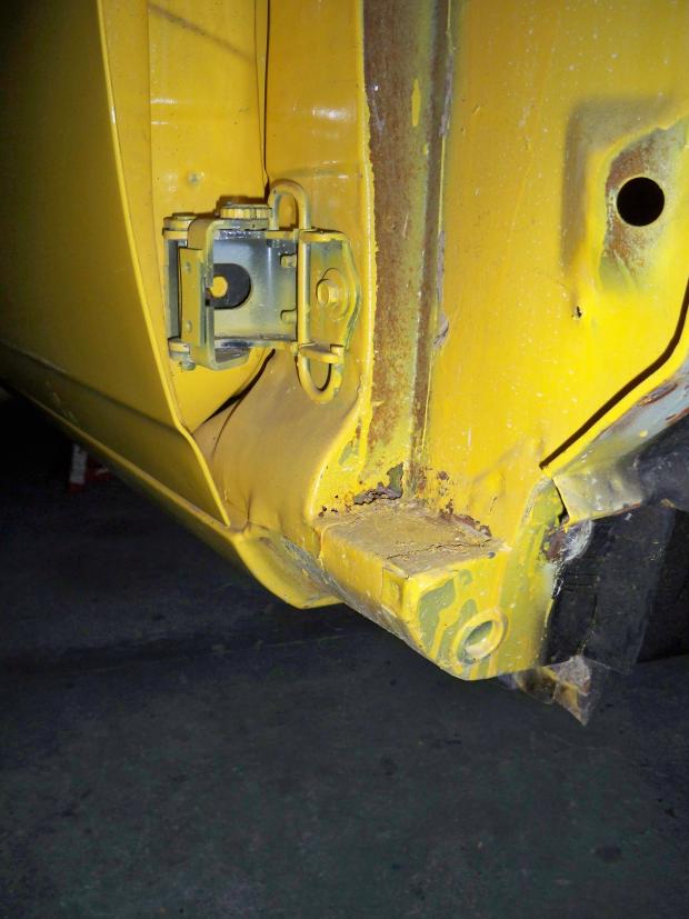

Autres travaux
- Pièces jointes

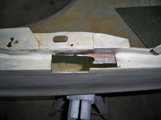

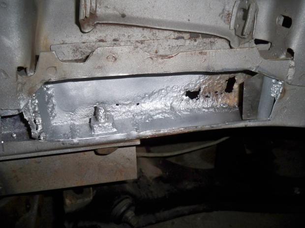

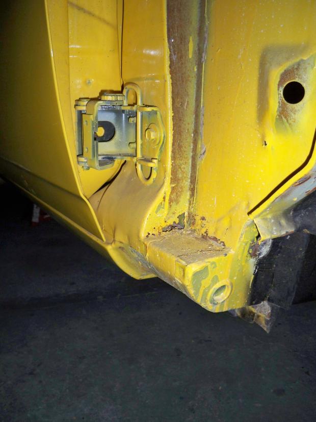

- Petits soucis au niveau du longeron conducteur
- IMG_5401.jpg (55.16 Kio) Consulté 3331 fois
- IMG_5402.jpg (58.11 Kio) Consulté 3331 fois
- 100_5015.jpg (39.27 Kio) Consulté 3331 fois
- 100_5016.jpg (38.54 Kio) Consulté 3331 fois
- 100_5017.jpg (34.33 Kio) Consulté 3331 fois
- 100_5054.jpg (37.12 Kio) Consulté 3331 fois
- 100_5055.jpg (44.85 Kio) Consulté 3331 fois

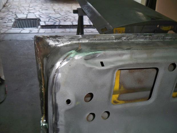

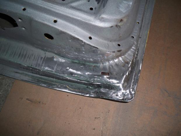

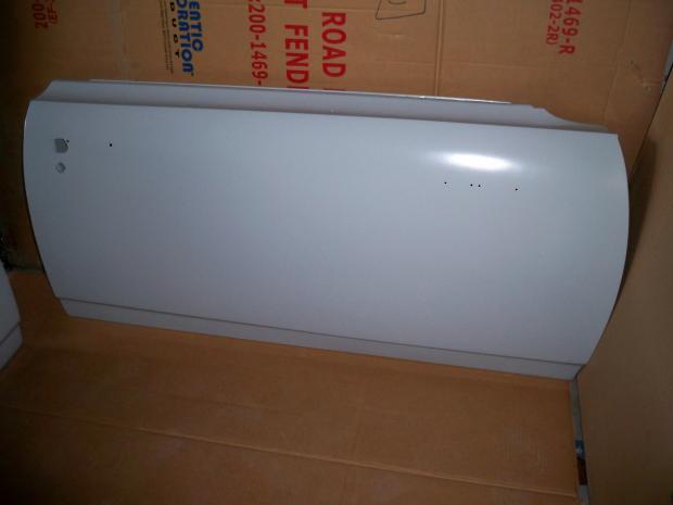

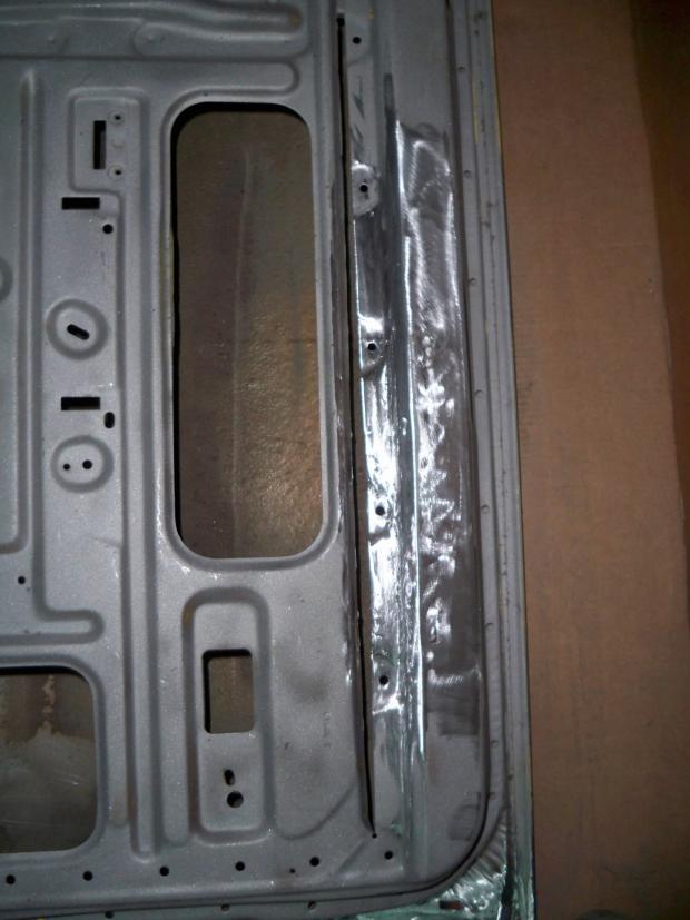

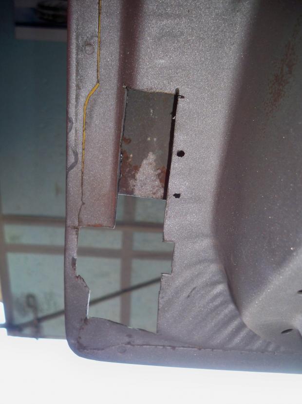

Réparation porte conducteur
beepbeep69
- Mopar interested
- Messages : 94
- Inscription : 29 avr. 2014, 18:14
Re: Présentation

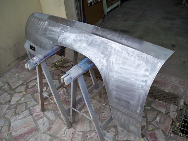

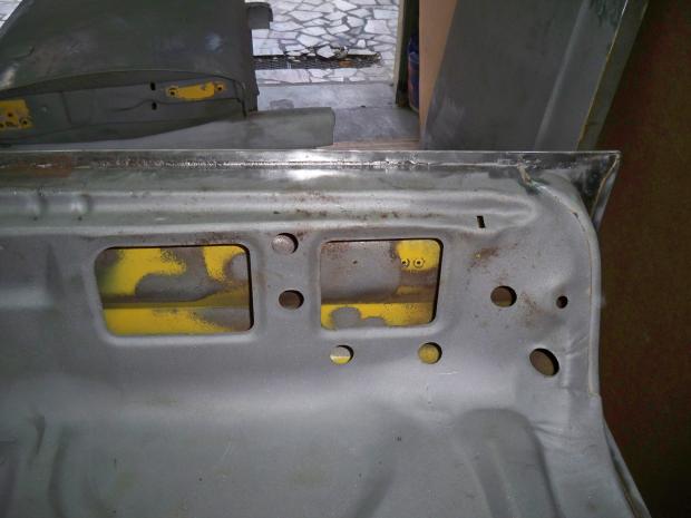

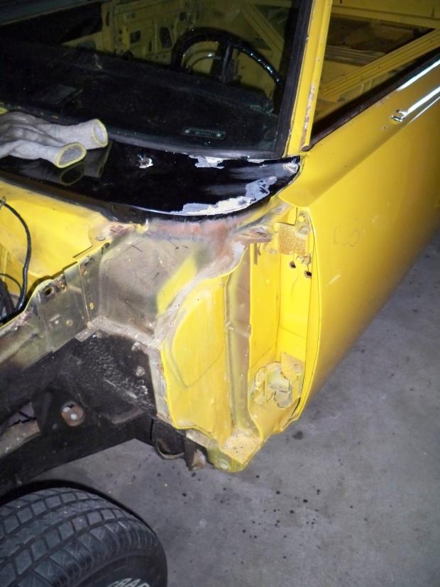

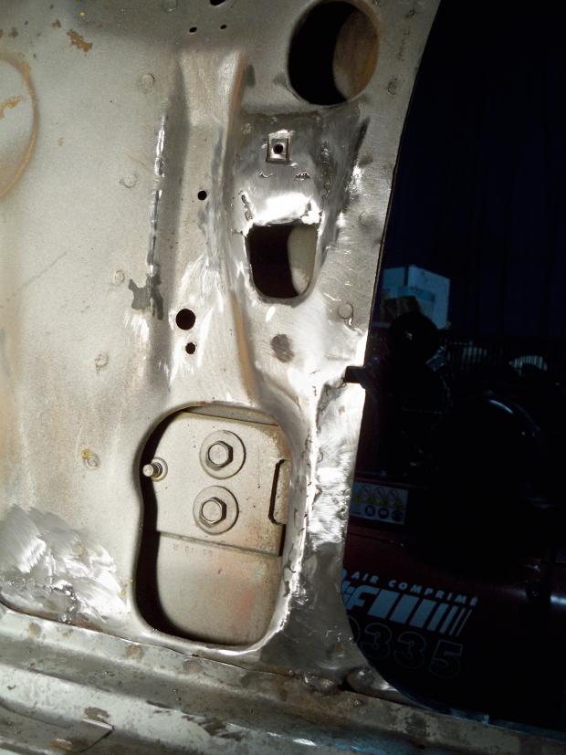

Réparation de l'aile avant conducteur + petit oubli photo du coffre une fois finit coté intérieur

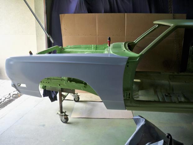

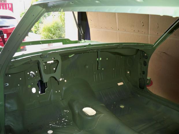

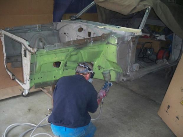

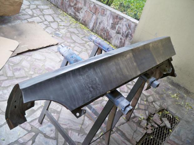

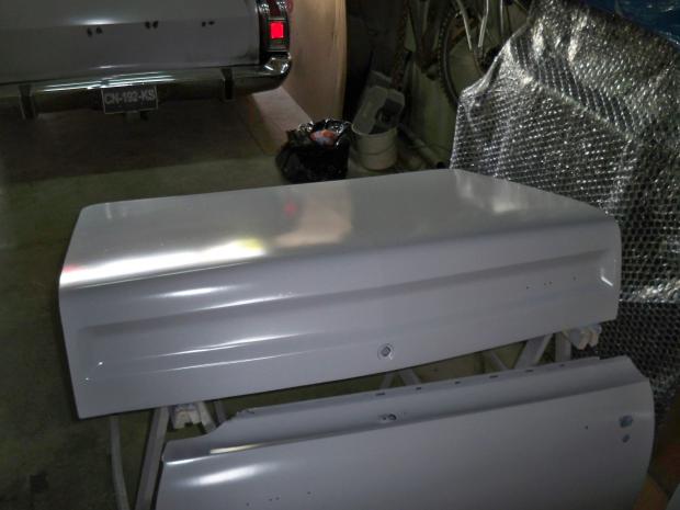

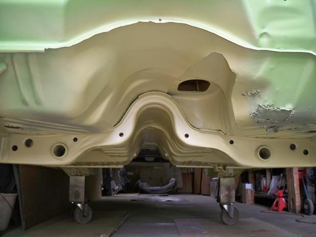

Re: Présentation

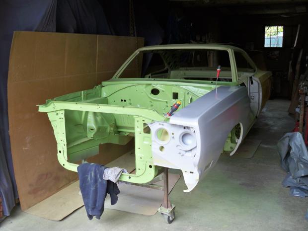

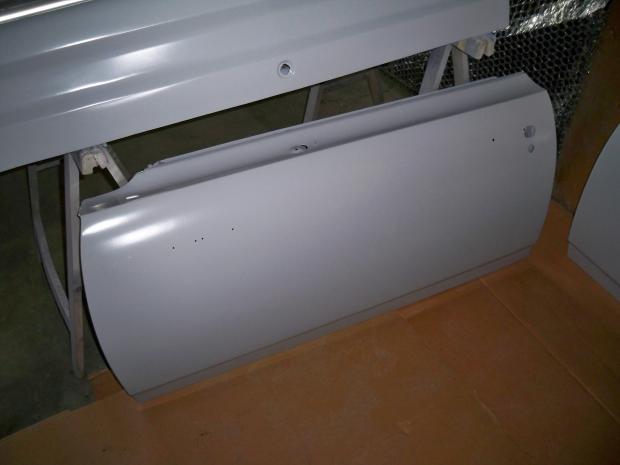

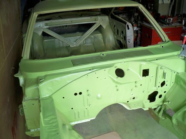

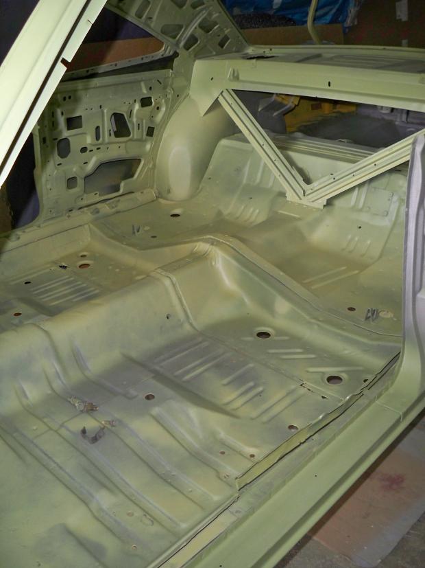

Mise en epoxy de carcasse et des éléments. Ne faite pas attention aux couleurs on a fait avec les restes lol!
- Pièces jointes
- 100_5151.jpg (18.12 Kio) Consulté 3330 fois
- 100_5153.jpg (22 Kio) Consulté 3330 fois
- 100_5154.jpg (31.66 Kio) Consulté 3330 fois
- 100_5179.jpg (32.34 Kio) Consulté 3330 fois
- 100_5180.jpg (34.49 Kio) Consulté 3330 fois
- 100_5181.jpg (30.58 Kio) Consulté 3330 fois
- 100_5183.jpg (32.49 Kio) Consulté 3330 fois
- 100_5184.jpg (38.12 Kio) Consulté 3330 fois
- 100_5186.jpg (29.7 Kio) Consulté 3330 fois
- bricabroc69
- Mopar addict confirmé
- Messages : 1601
- Inscription : 24 oct. 2013, 18:42
- Localisation : "death" Vallet 44
Re: Présentation
et bin,
y a eu du boulot de fait!
ton plancher avait pas l'air trop vilain...
en tout cas, chapeau!
Re: Présentation
encore une qui a été choucroutée c'est désolant
joli travail encore une qui va renaître

beepbeep69
- Mopar interested
- Messages : 94
Re: Présentation
Du coup pour la petite histoire, après avoir fait tout ça, on a eu une vision un peu plus globale du chantier qui nous attendait. L'aile passager était complètement morte pas le choix que d'en acheter une neuve. On ne voyait vraiment pas comment faire pour la réparer.
Au niveau de l'arrière, alors comment vous dire ^^
alors, les ailes arrière et le plancher de coffre avaient été changés aux usa par l'ancien proprio, le seul problème mais petit ne vous inquiétez pas ^^ c'est que le plancher était pire que celui d'origine je pense! il était ni fait ni à faire! les soudures se défaisaient au marteau burin, il y avait quelques points à droite à gauche enfin bref. ah oui! ils avaient ressoudé le nouveau plancher sur un bout de l'ancien au niveau de l'attache de la roue de secours!
Bref, les ailes arrière maintenant, c'est la même bataille, ils ont changer les panneaux pas toute l'aile jusqu'à la jonction avec le pavillon, mais encore une fois ils ont fait ça bien! Ils ont découpé les ailes d'origine à l'arrache et ils ont soudé les nouvelles sur les anciennes! --' donc la voiture était à peu près deux centimètres plus large plus le mastic! Le par choc arrière était rentré en force, il touchait des deux cotés! Et quand on fermait la porte passager l'alignement ne suivait pas, l'aile arrière sortait d'un cm! Comment vous dire que c'était plus que moche!!!!
Du coup, on a acheté deux ailes arrières entière, un plancher de coffre une aile avant passager, et les tôles entre les ailes... ça commence à nous revenir cher en pièce carrosserie tout ça...
Tout ça chez AMD

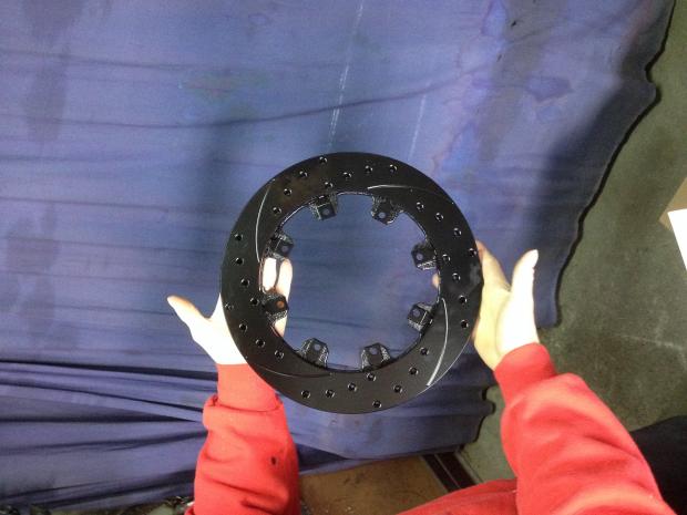

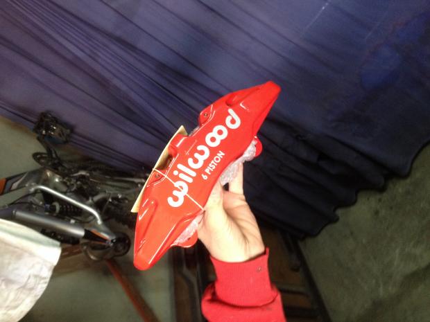

Ensuite comme ce sera la dernière voiture que l'on fait en tout cas pour mon père, on a voulu se faire plaisir! Du coup au programme des pièces, il y a pas mal de nouveauté. Avec K-member triangles sup et inf sway bar de chez QA1, passages en combinés filetés pour l'avant avec supressions des torsion bar. On garde le boitier de direction manuel mais en quick ratio. On change les biellettes de direction on les passe en PST. Toutes les rotules et silent block seront neufs.
Ensuite au niveau des freins, là petit excès je vous l'accorde, on troque les tambours contre des wilwood 6 pistons.
Ensuite, en home made, au programme renfort chassis avant et arrière + subframe connectors.
Juste en renfort ce qu'on a acheté chez uscartool ce sont les renforts qui se placent en dessosu des joues d'ailes.
Pour l'arrière on va essayer d'adapter la sway bar de devant à l'arrière. On a fait des pates de fixation pour le pont et aussi sur les longerons. Niveau modif chassis je crois que c'est à peu près tout.
Il ne reste plus qu'à tordre la sway bar pour qu'elle aille comme il faut pour l'arrière.
Voili voilou je crois que c'est tout. Si j'oublie des choses je mettrai tout ça à jour.

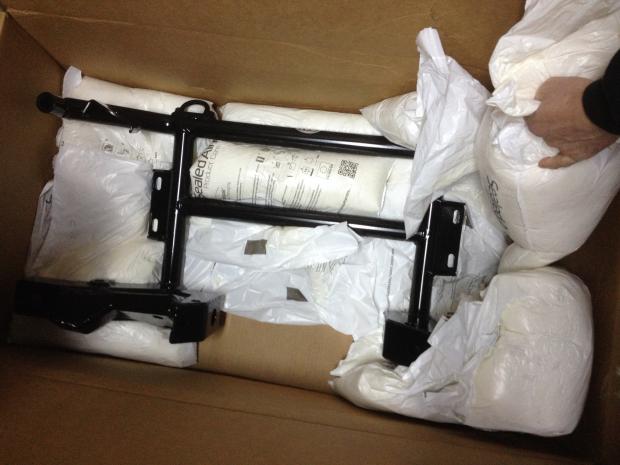

C'est noël ^^
