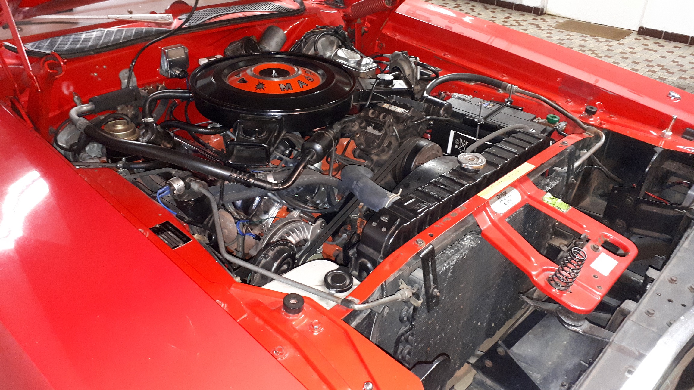

Dernier arrivé, le bocal de lave-glaces.

Voilà une baie moteur comme je les aime: propre, détaillée et conforme à l'origine autant que possible.
On se croirait en train d'examiner la voiture dans le hall du concessionnaire en 1971!
Allez! Histoire de pourrir ton post, une ch'tite photo de la mienne (je parle de ma baie moteur! :D :D :D )
Il y a beaucoup de trucs avec la clim, le speed control, les assistances de direction et de freins.
