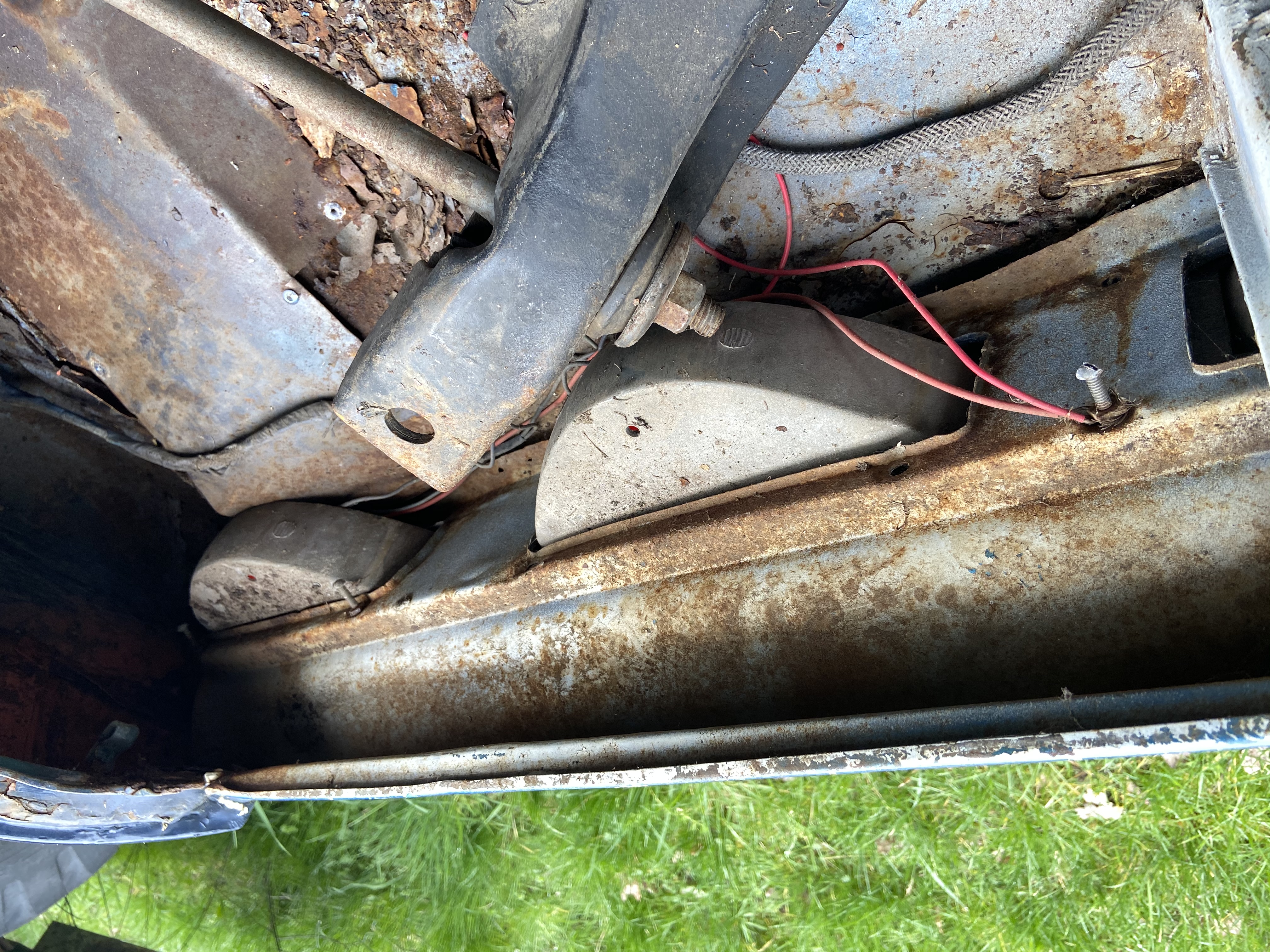

Confirmation pour la RT , lame arr droit elle en a une de plus qu'a gauche.

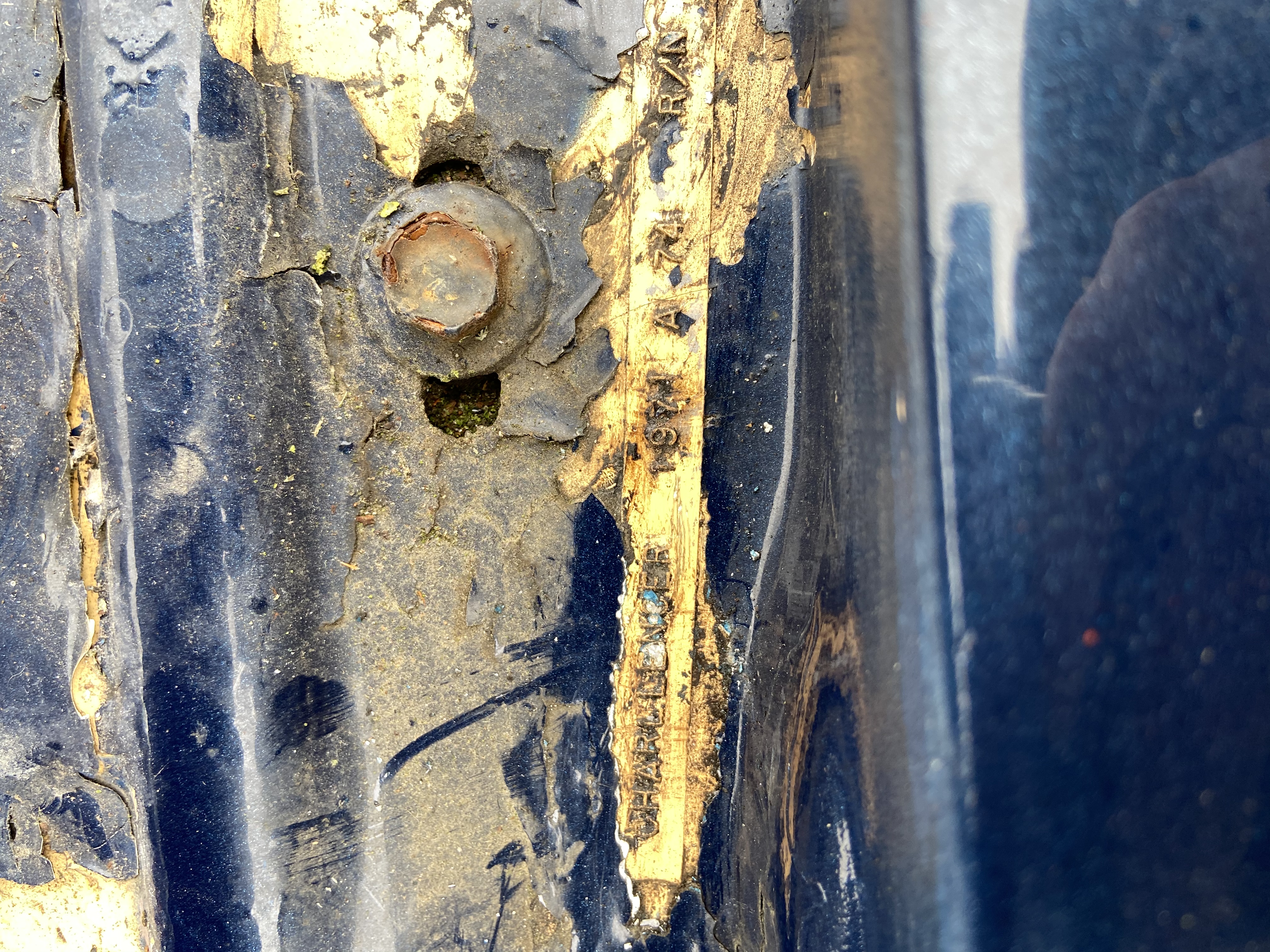

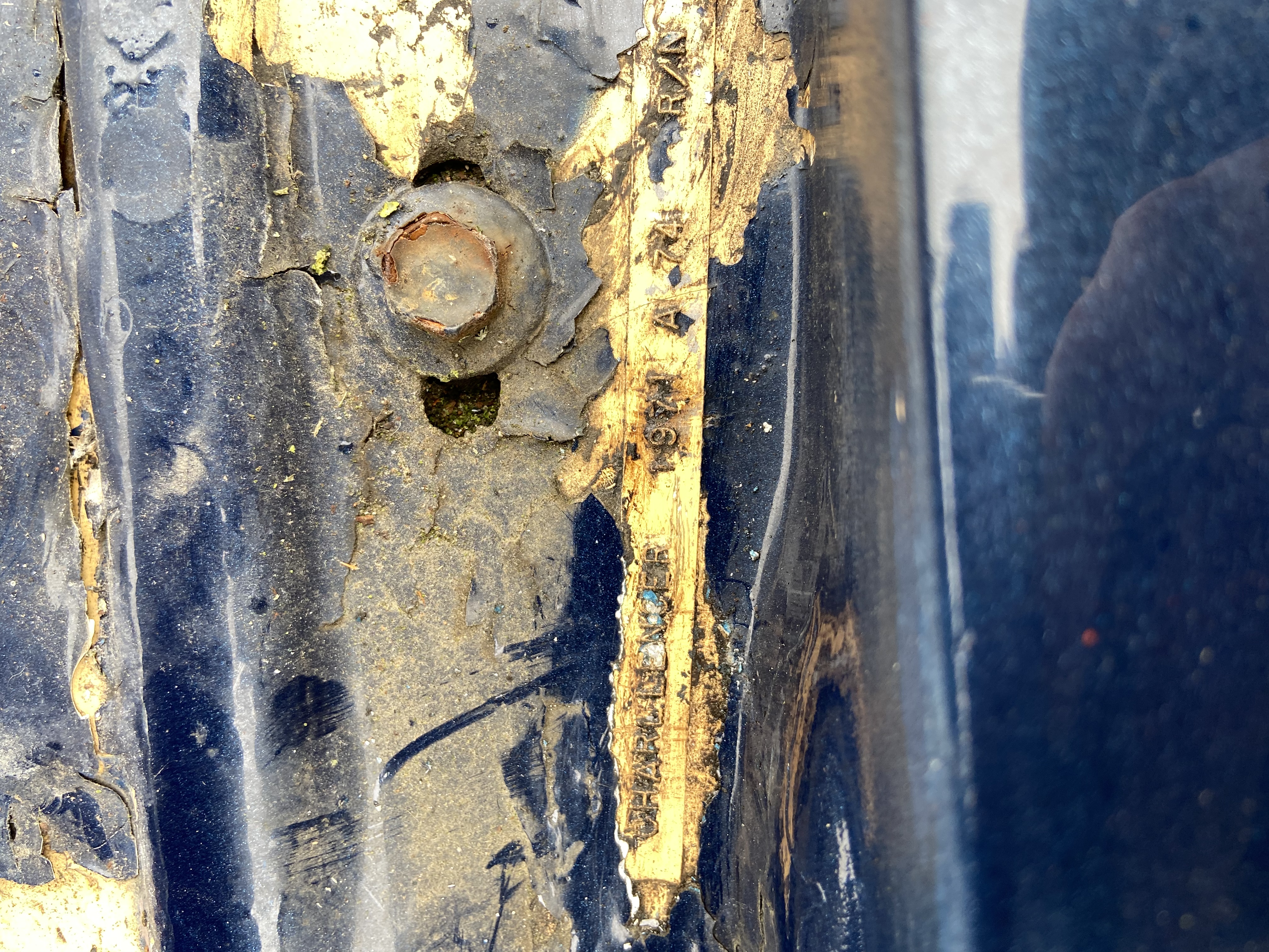

Sur cette photo on peux lire charllenger 71- 74( avec un R en trop lol ) , y a cette étiquette sur les 2 ailes avant
Je joint aussi le support de feu arr de cette 72

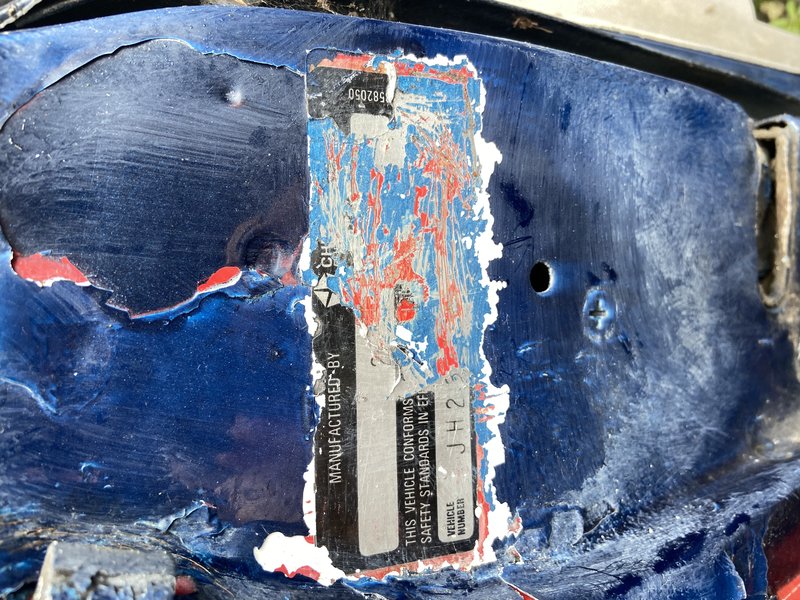

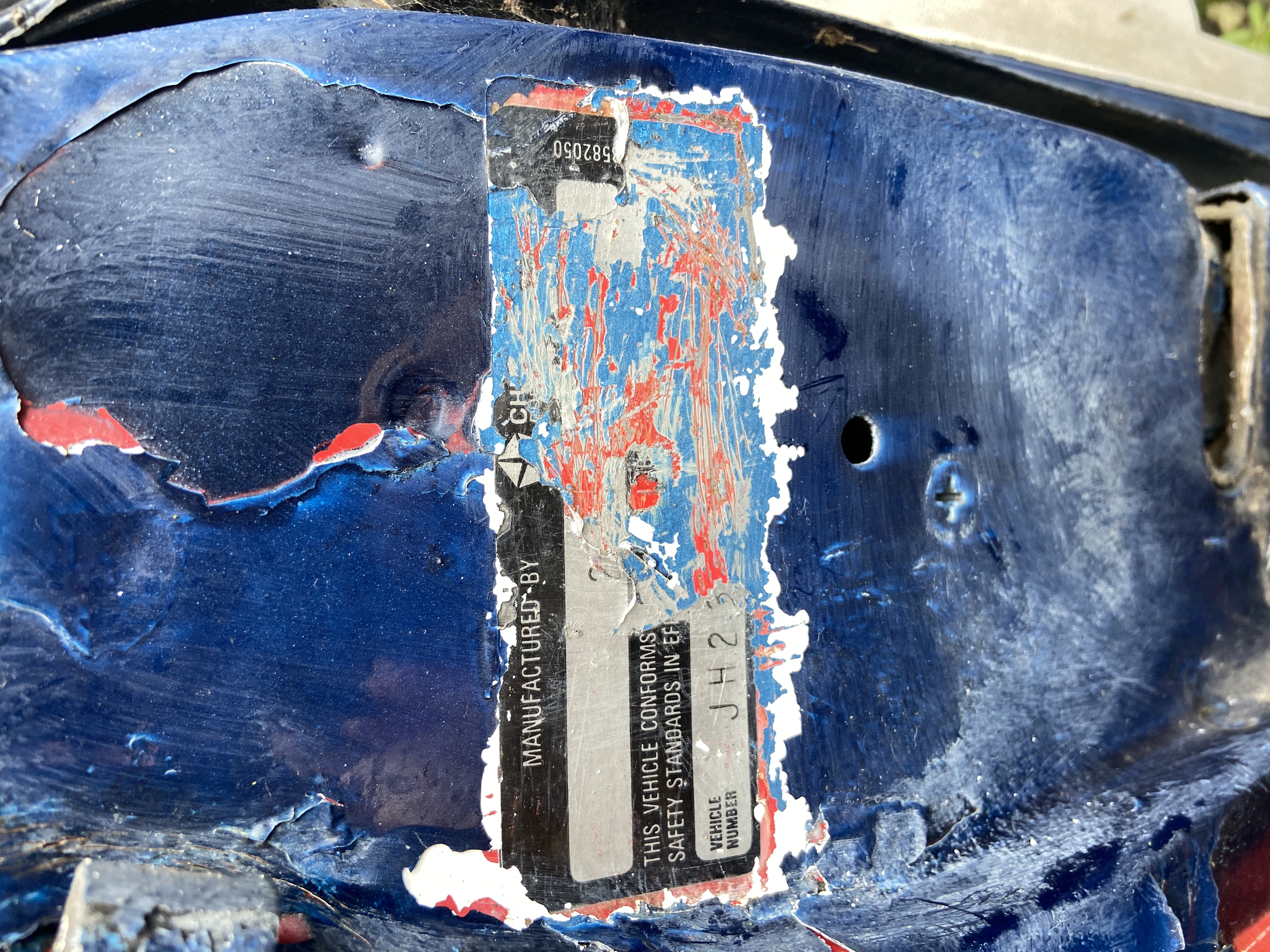

J'ajoute le reste d'étiquette porte

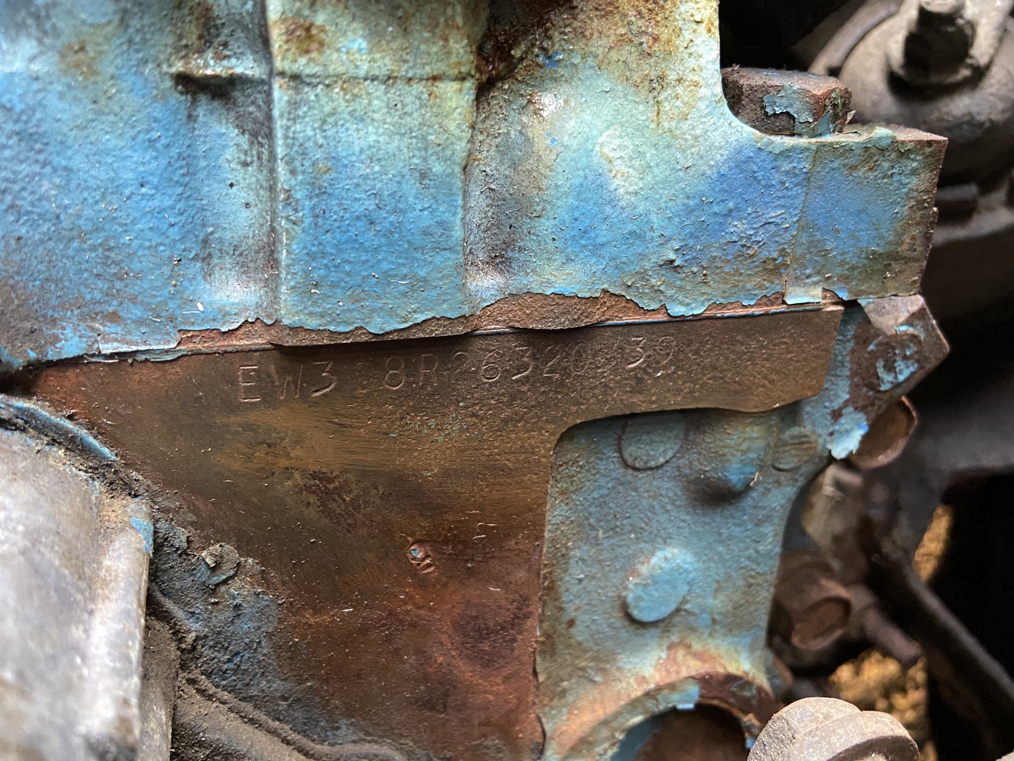

Numéro moteur:

Re: Challenger R/T 70 et challenger 72.
Effectivement... ils ont pas fait semblant sur le sticker ^^
Pour voir le VIN de la voiture sur le moteur, il faut aller voir coté passager, il y a un méplat en bordure du carter ou les 8 derniers numéros du VIN son gravés.
Après je crois que t auras fait le tour des identifications

Pour la cylindrée, c est derrière les collecteurs:
Plus d'info ici:
https://www.forabodiesonly.com/mopar/am ... -block.35/
Si jamais il s'agit d'un 360 et que les Vin correspondent à ceux de la coque alors c'est une 74 Code moteur L (360). A suivre....
Plus d'info ici:

318ci par contre le vin impossible a voir sans la lever donc ça devra attendre un peu

Pour la 72' d'après les numéro le 318ci est de 69' donc si c'est celui d'origine c'est peu être bien une chally de 1970 rapiécé avec une 72'
Le décodage si utile : EW318R26320339
E: Destinée à un model de 1969
W: Windsor (usine de fab)
318: cylindrée
R: Fuel Regular
2623: 11 octobre 1969
0339: numéro/nombre du moteur produit dans la journée
