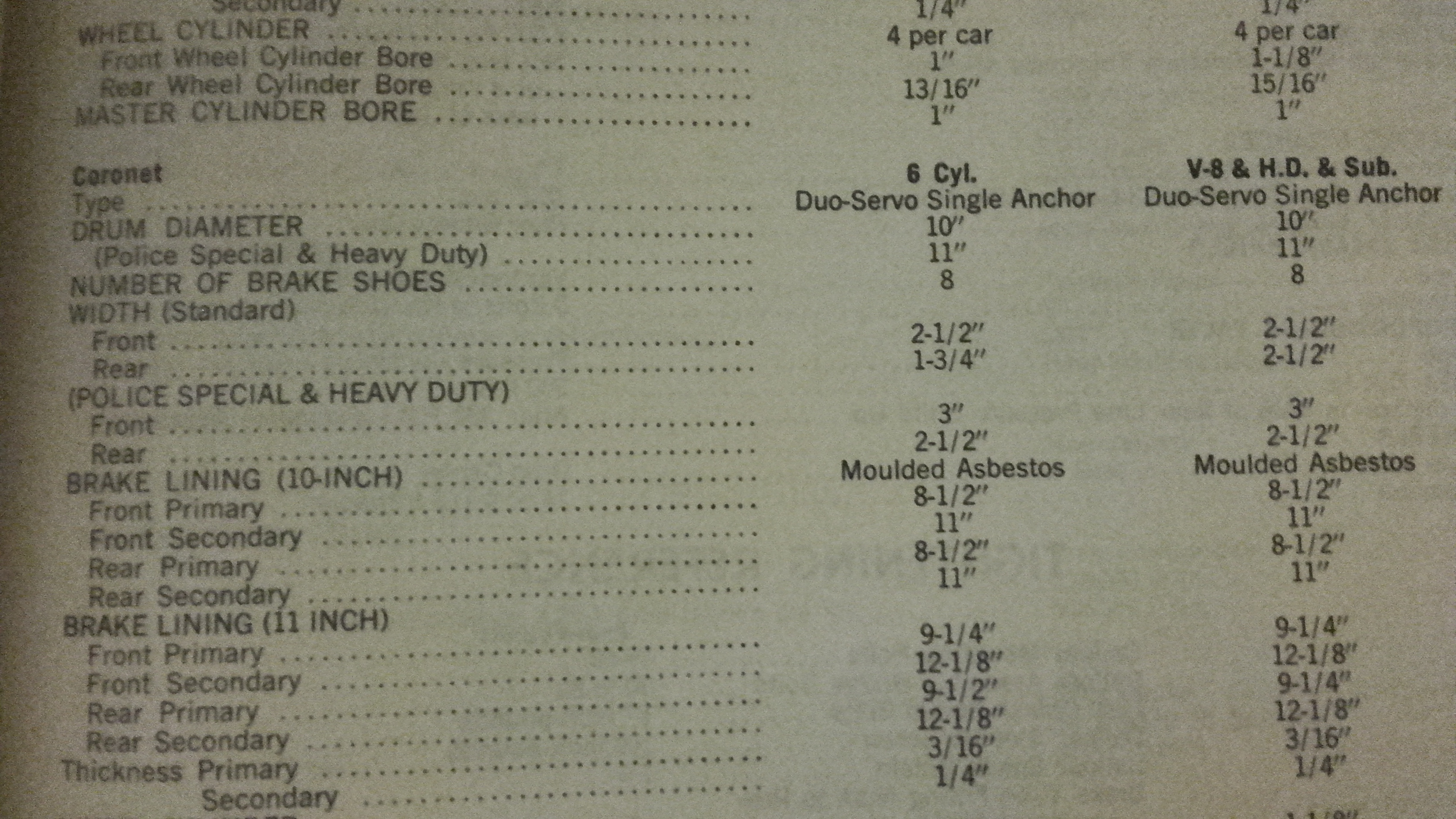

Re: Freins Tambour
Sly l angevin a écrit :Diametre tambours Dart et Coro 68'
