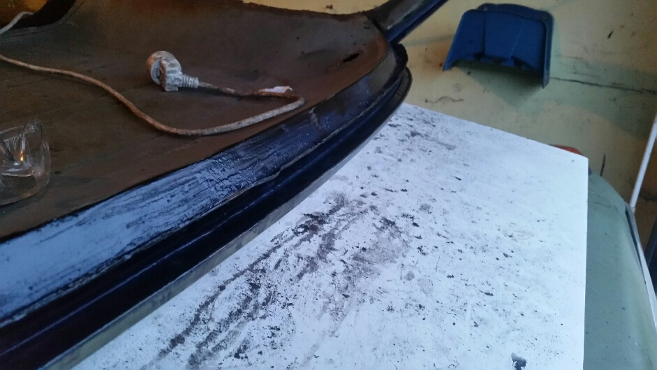

Taff du soir
Enlever le cordon du joint de mer** /brossage / un coup de destructeur de rouille / un coup de frameto en attendant et une fois les patch ressoudes je ferai l etamage dans le fond de la gorge et un coup de mastique par dessus et peinture comme ça là ça sera étanche :D

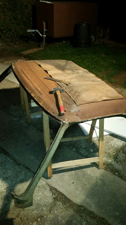

Yes C'est bon j'ai commencé le depointage en fin de compte mon forêt à centrer est de 6 en bout
Et c'était pas assez du coup j'ai mis un coup de forêt 8 et la gouttière se depointe :dance:
par contre pour le toit il va me falloir une lame sur laquelle je puisse taper pour le décoller du toit intérieur
Re: dodge ram d250 crew cab ex us navy
L'essentiel c'est de recuperer un max de bout en bon etat sains et de les greffer sur ton toit à la place de ceux qui sont malades. Si tu peux prends ton temps prepare bien tes morceaux ce sera genial tu auras une baie de pare brise et un toit remis à neuf. n'oublie pas de bien traiter contre la rouille. :whistle:

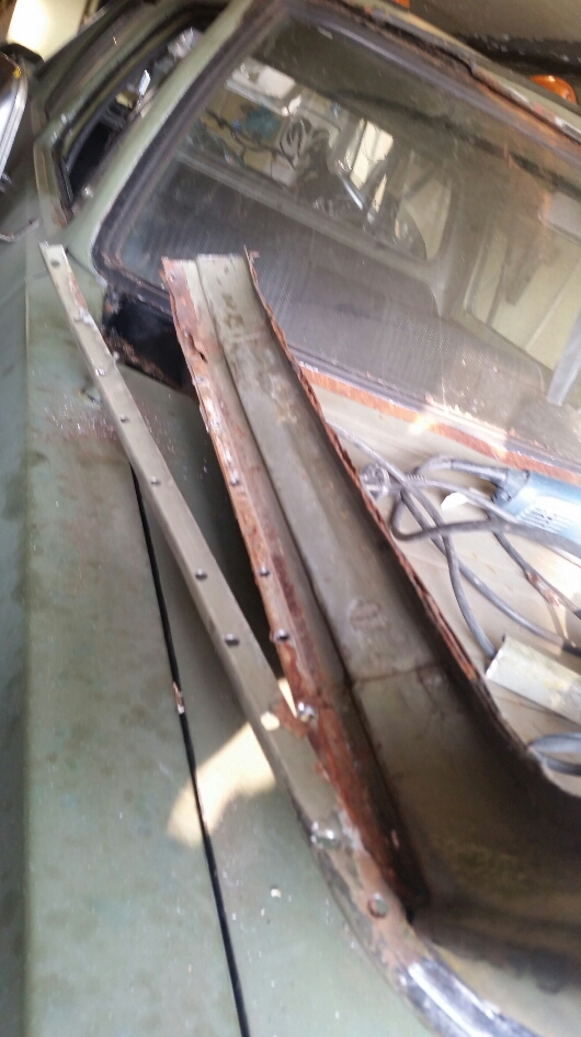

Hey hey :dance: :dance: :D
well done maintenant traitement anti rouille???

Yes
Un brossage
Destructeur de rouille
Et un primaire au zinc de chez restom (j'ai regardé hier il est compatible avec la soudure voir mieux car au contact de la soudure il fait une galvanisation à chaud)
Par contre j'ai changé de plan je vais uniquement depointer la baie supérieur de pare brise et la repointer sur mon toit intérieur qui est en meilleur état et ça évitera la soudure à l'intérieur :D
