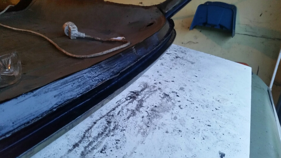

Taff du soir
Enlever le cordon du joint de mer** /brossage / un coup de destructeur de rouille / un coup de frameto en attendant et une fois les patch ressoudes je ferai l etamage dans le fond de la gorge et un coup de mastique par dessus et peinture comme ça là ça sera étanche :D

MessagePosté: Mer Mar 09, 2016 8:51 pm
pour le depointage faut les forets appropriés, ça se fait facilement... il ya une espece de carton compressés fait" soi disant" pour insonoriser entre les 2 tôles du toit qui accumule la condensation. vire la la rouille st un cancer qui reviendra si il subsiste des restes... c'est pour ça qu'il aurait mieux virer le toit... mais bon n'hesite pas à traiter... :dance: :dance:
