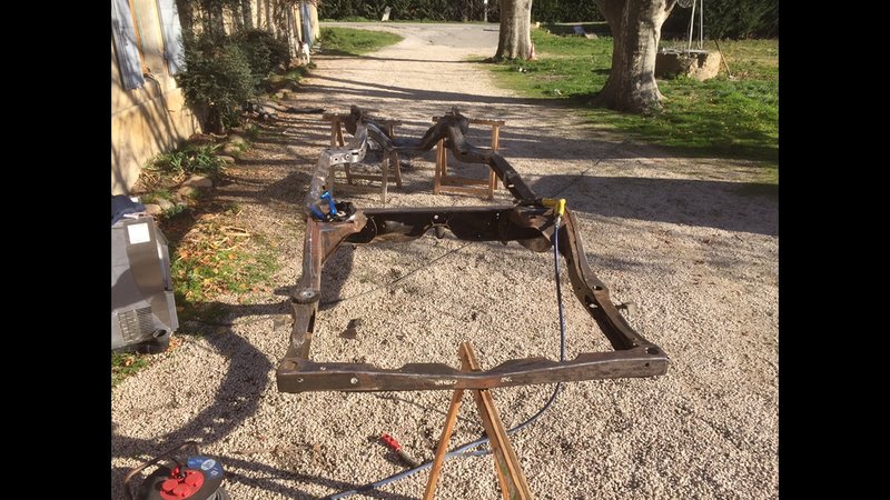

salut a tous

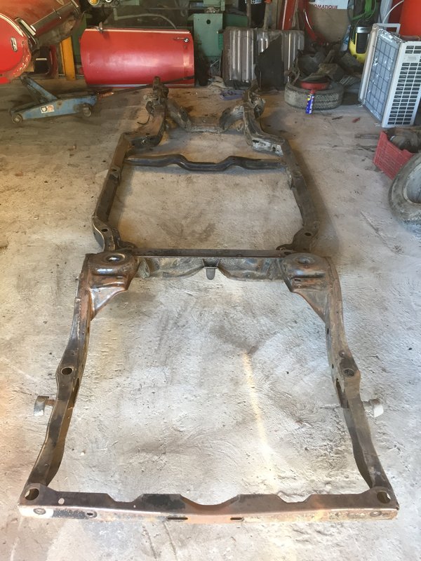

petite avancé du project le châssis est complètement nu sablage prévu la semaine prochaine
je vais partir sur une peinture au phosphate de zinc apparemment un bon compromis entre la peinture et la peinture cuite au four
remplacement des rotules, tout les joints de la barre, stab rotule de direction et de tout les Silentblocs
je réfléchi sur les amortisseurs j'aillerais y poser des amortisseurs réglable en auteur avez vous une adresse ?
je voudrais remplacer les gros caoutchouc noir qui sont entre la caisse et le châssis mais je ne trouve pas je ne connais pas le nom en anglais avez vous une idée ?
a+ cedric

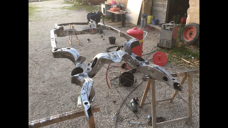

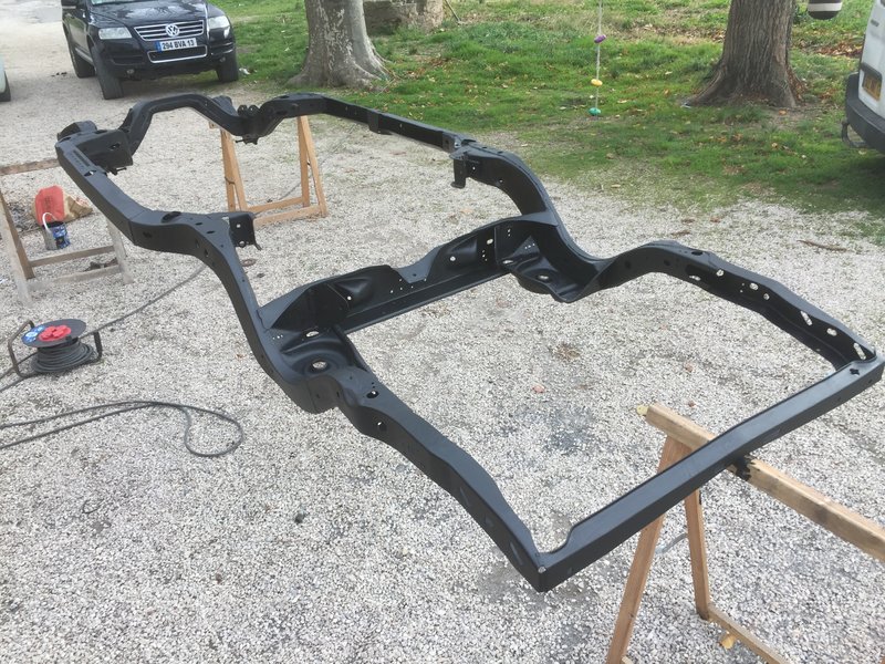

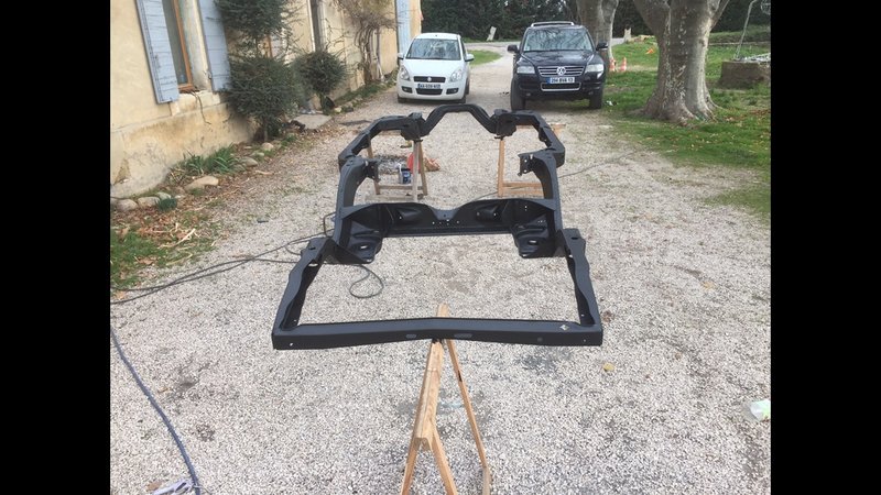

salut l'équipe petite avancé cette semaine
decapage intergral du châssis et mise en peinture deux couche anti rouille noir mat
décapage sableuse disqueuese avec disque flap et brosse rotative 3 jours de boulot mais le résulta est impeccable
aujourd'hui décapage du pont

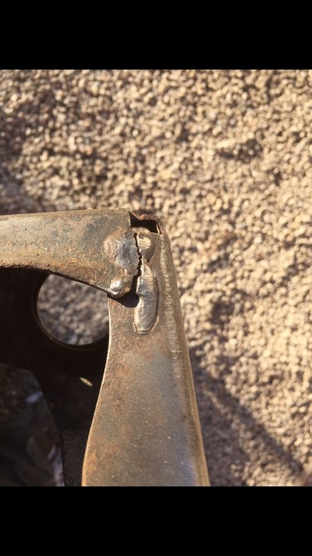

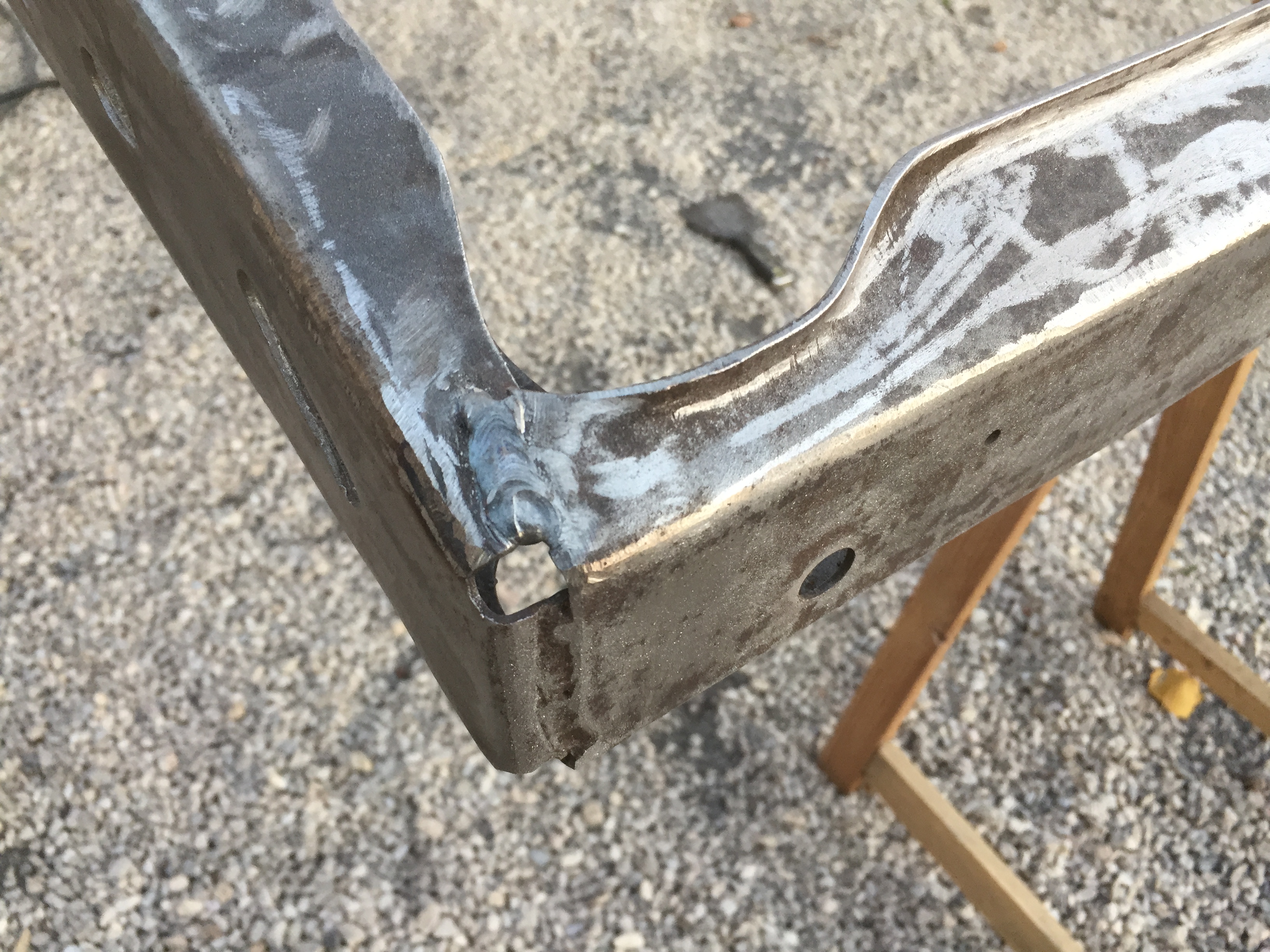

reprise d'une petite soudure sur le bout du châssis qui avait pété
Re: oldsmobile cutlass 69
Beau boulot!! Elle nous fait chier cette rouille!!!
Apres tu y balance du corps creux à l'interieur?
oui mon c'est ce que mon carrossier m'a dit de faire je vais le plus loin possible avec la peinture et après ce produitgreco a écrit :Beau boulot!! Elle nous fait chier cette rouille!!!
