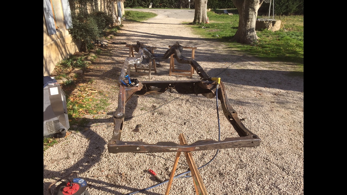

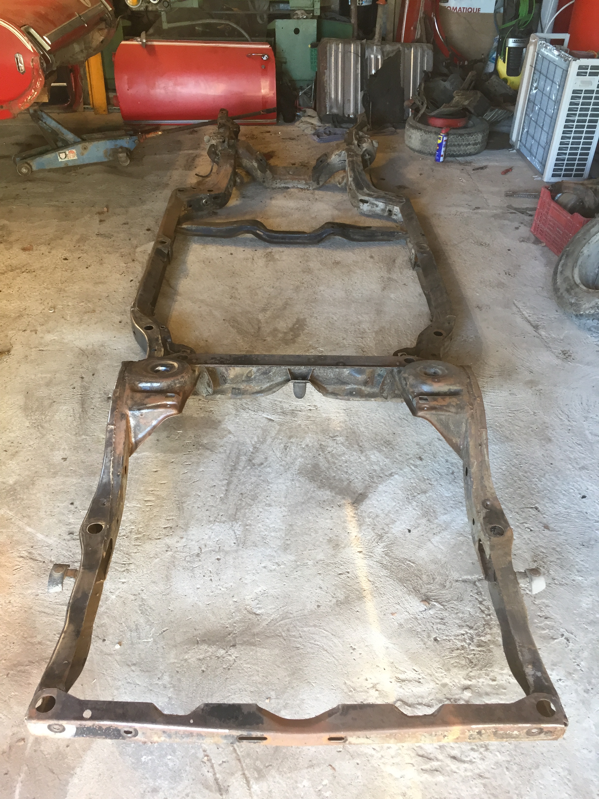

salut a tous
petite avancé du project le châssis est complètement nu sablage prévu la semaine prochaine
je vais partir sur une peinture au phosphate de zinc apparemment un bon compromis entre la peinture et la peinture cuite au four
remplacement des rotules, tout les joints de la barre, stab rotule de direction et de tout les Silentblocs
je réfléchi sur les amortisseurs j'aillerais y poser des amortisseurs réglable en auteur avez vous une adresse ?
je voudrais remplacer les gros caoutchouc noir qui sont entre la caisse et le châssis mais je ne trouve pas je ne connais pas le nom en anglais avez vous une idée ?
a+ cedric

 Sujet du message: Re: oldsmobile cutlass 69
MessagePosté: Ven Nov 04, 2016 1:26 pm
Cette entreprise refait des silent block solide de caisse.
http://www.abcperformance.net/index.html
Tu y trouvera quelque kit qui te permettront de metamorphosé ton chassis ou simplement améliorer un petit peu ta tenue de roue.
Sinon PST suspension doit avoir tout les silentblock pour refaire ta caisse ;)

MessagePosté: Ven Déc 30, 2016 2:35 pm
Messages: 518

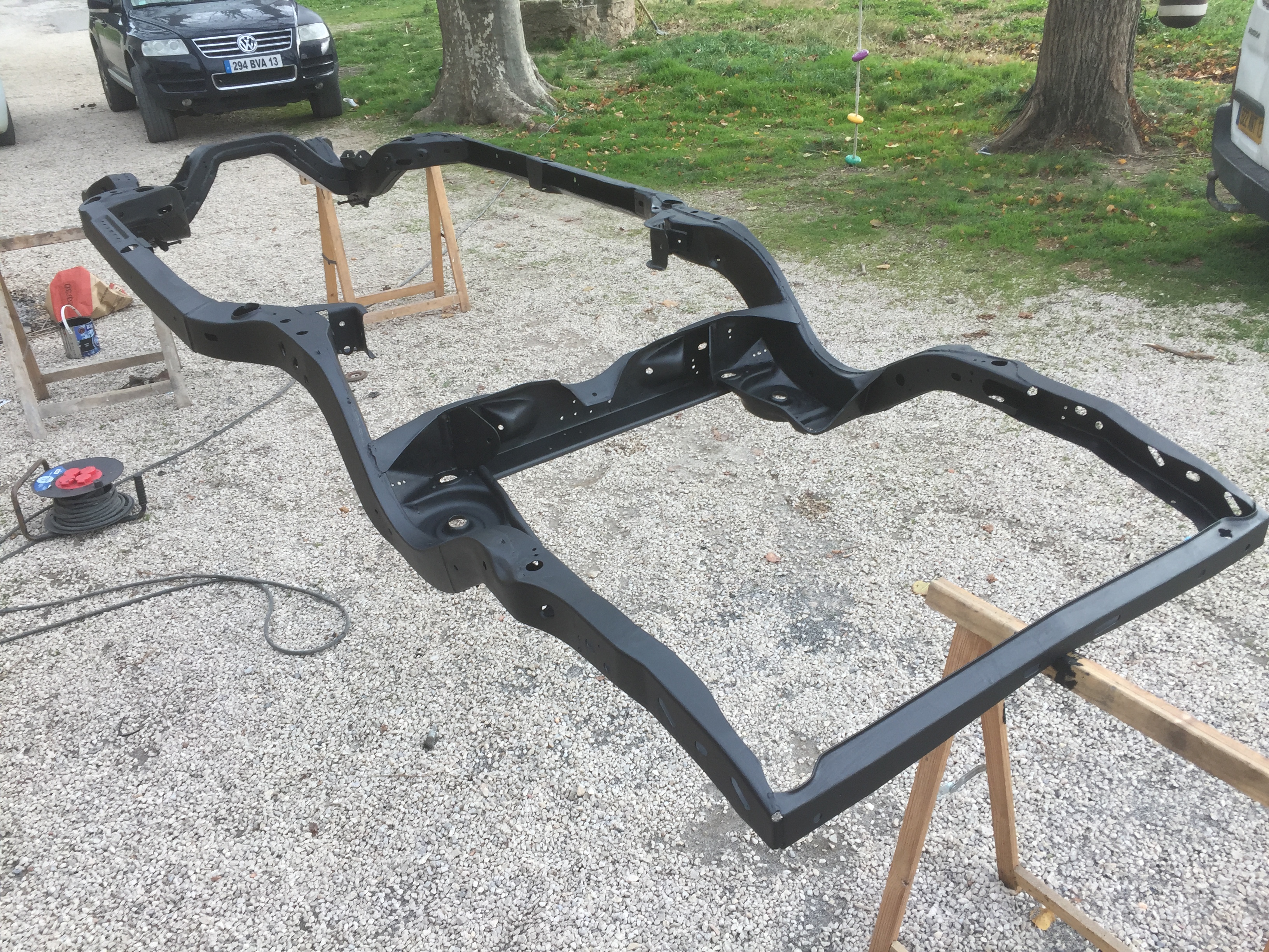

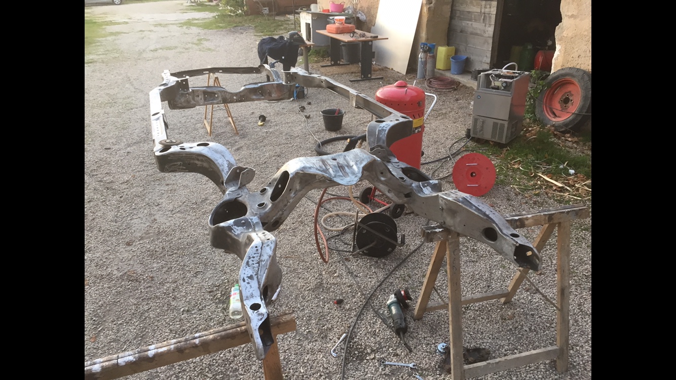

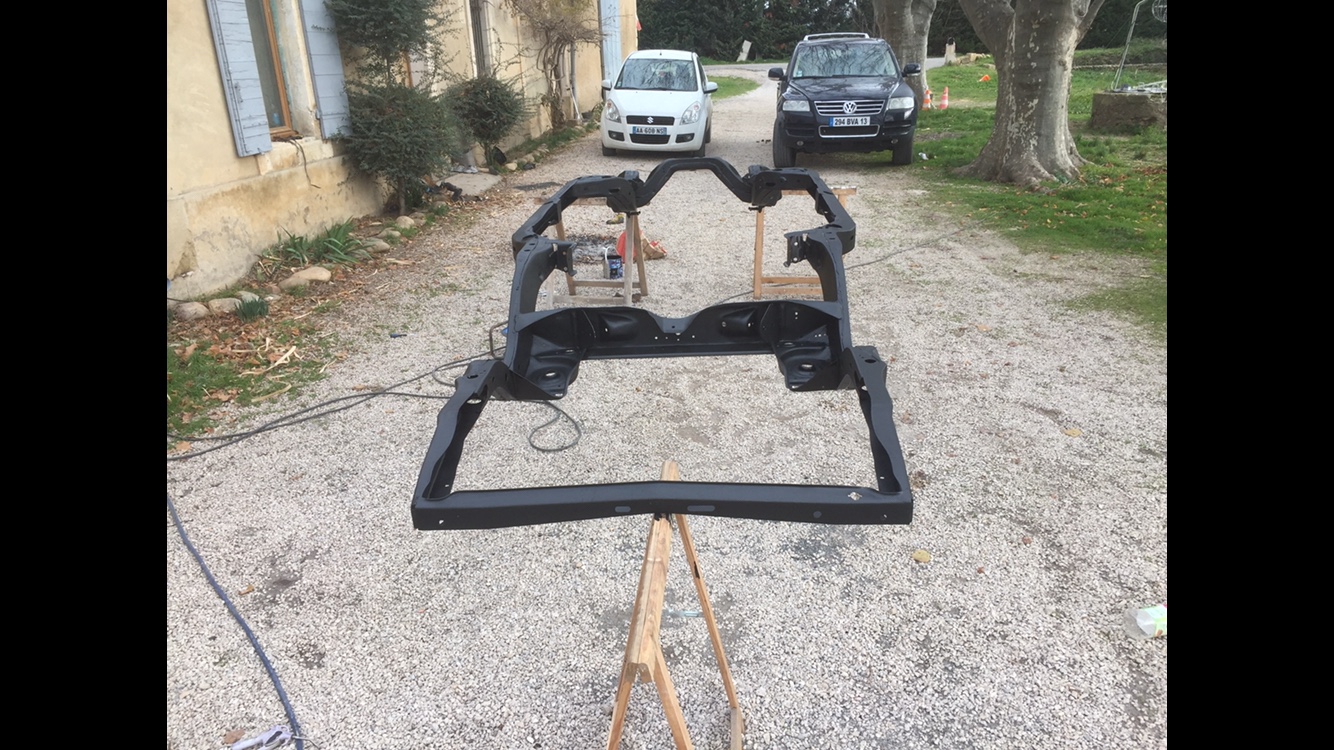

salut l'équipe petite avancé cette semaine
decapage intergral du châssis et mise en peinture deux couche anti rouille noir mat
décapage sableuse disqueuese avec disque flap et brosse rotative 3 jours de boulot mais le résulta est impeccable
aujourd'hui décapage du pont
IMG_5679.jpg [ 493.92 Kio | Vu 3188 fois ]
IMG_5680.jpg [ 397.73 Kio | Vu 3188 fois ]
IMG_5681.jpg [ 443.73 Kio | Vu 3188 fois ]

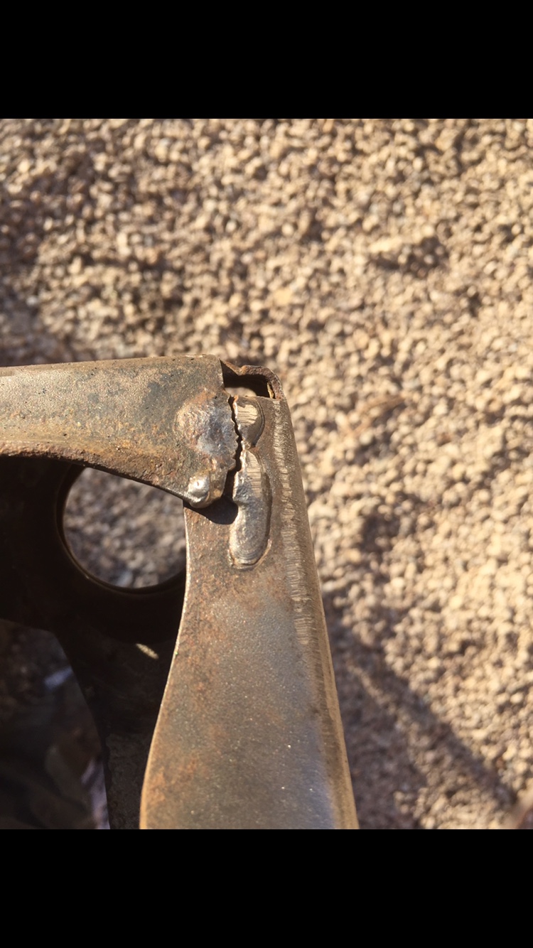

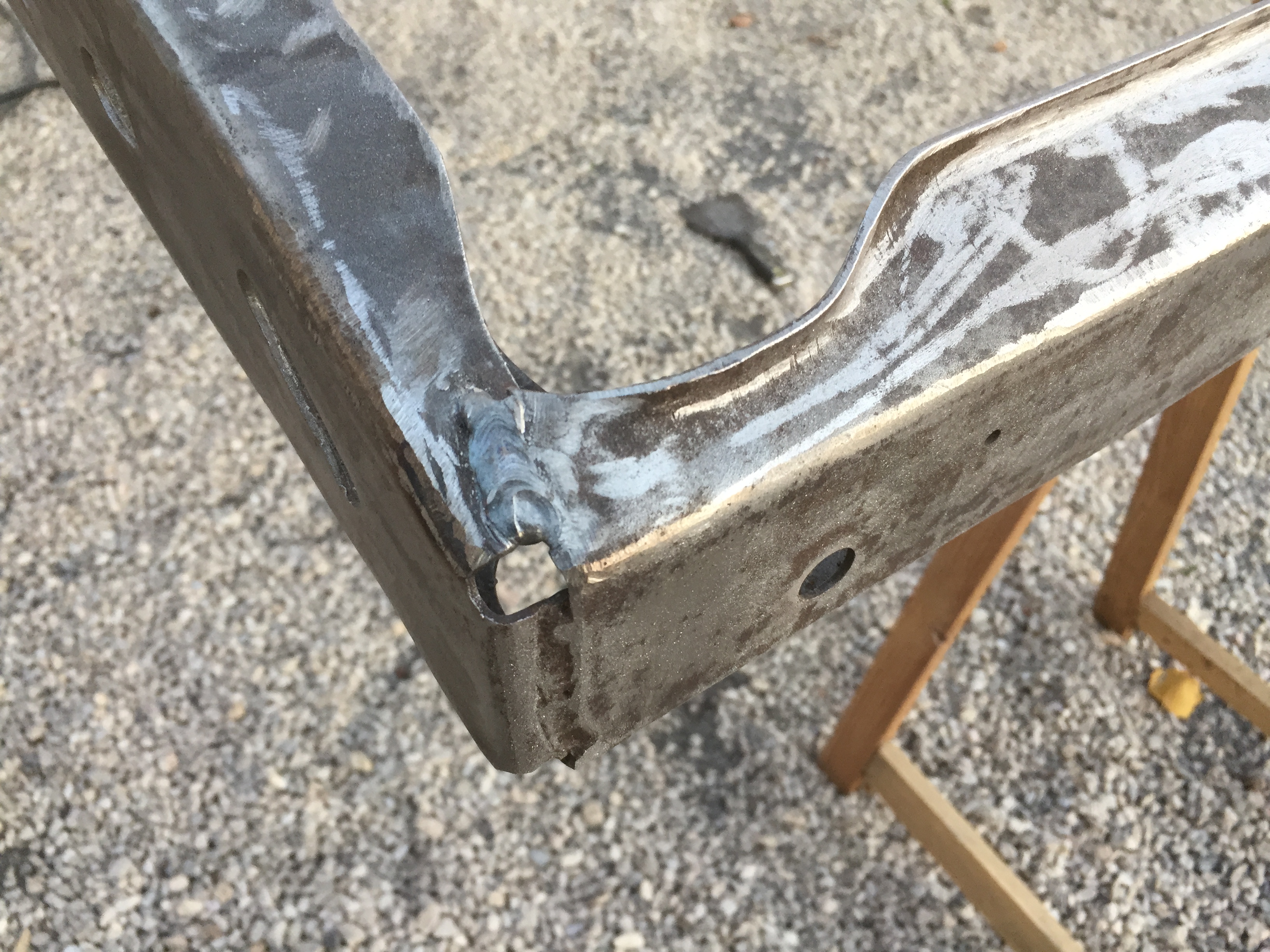

reprise d'une petite soudure sur le bout du châssis qui avait pété :roll:
IMG_5658.JPG [ 2.51 Mio | Vu 3187 fois ]
IMG_5662.jpg [ 274.22 Kio | Vu 3187 fois ]
MessagePosté: Ven Déc 30, 2016 3:00 pm
Messages: 518
voila
