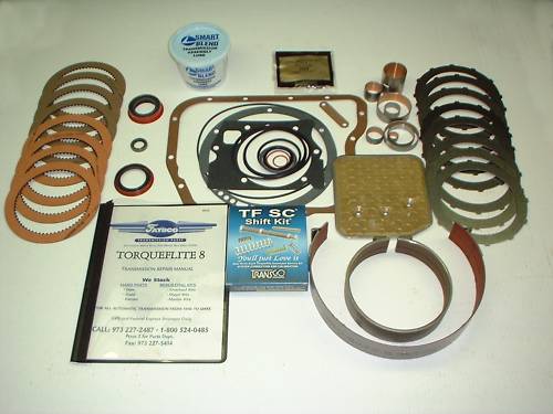

Et dernier point, j'ai les bouquins adéquates mais j'hésite sur le kit à acheter:
ou
D'avance merci

MessagePosté: Ven Aoû 20, 2010 5:28 pm
Les photos des kits sont pas très explicites en tout cas il me semble que sur la première photo c'est pas pour du Torqueflite.
MessagePosté: Ven Aoû 20, 2010 6:27 pm
Messages: 3107
Ce sont des kits de réfection ou des kits pour modifier ta boite.

Chal340 écrit:
Ce sont des kits de réfection. Voici les liens Ebay, ça vous parlera sans doute plus

[img]http://mopar-owners-club.com/images/fbfiles/images0/_BpGur8Q_mk___KGrHqYOKi4Eub_TrSnzBLp_DBGcVQ___12.jpg[/img]

Je ne connais pas, moi j'avais acheté celui-ci. Complet avec tout pour refaire la boite et des pièces pour la modifier. C'est à dire le valve body de façon à ce que les rapports passent plus "viril" et non plus comme un full size, sans le petit glissement.
Sinon j'avais hésité avec ceux-là :
Cope racing et
A&A transmissions
Ne pas oublier le sprag
