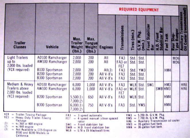

Ce tableau ci dessous qui est dans le facicule "trailering" indique qu'il te faut des pneus standards pour tracter tout type de remorques. Pour ces pneus, pas de probleme, la brochure de base confirme de quelle taille il s'agit.
La voici: http://www.mopar-owners-club.com/index. ... &Itemid=54
Regarde les tableaux a la fin tu as meme les pneus pour les CB300.
Par contre, le tableau ci dessous spécifie aussi que pour les remorques au delas de 2000 livres il te faut l'option YC3 qui s'appelle "heavy duty trailer package". Sais-tu si tu l'as?
Si tu ne sais pas j'ai un autre tableau qui nous le dira.
