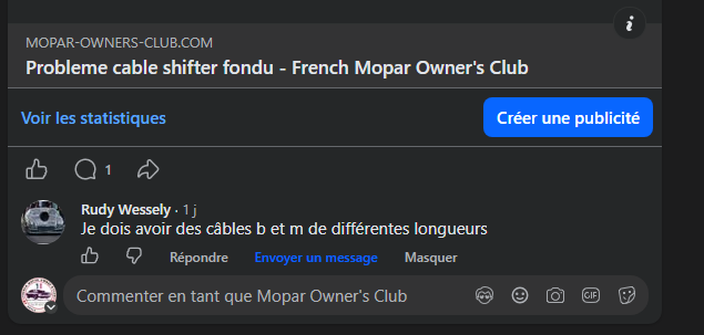

je sais pas si ça peux t'aider, mais une réponse a ton problème ici:

Merci cooper84 de me faire suivre les infos, apparemment de Facebook,
mais je n'ai pas de compte personnel.
pour mon câble j'ai réussi à trouver réponse à ma question, on peut remplacer un câble Hurst par un b$m sauf que cote shifter l' œillet et un peu plus grand. Commande déjà passée chez Summit. Merci quand même à Rudy Weesely.
