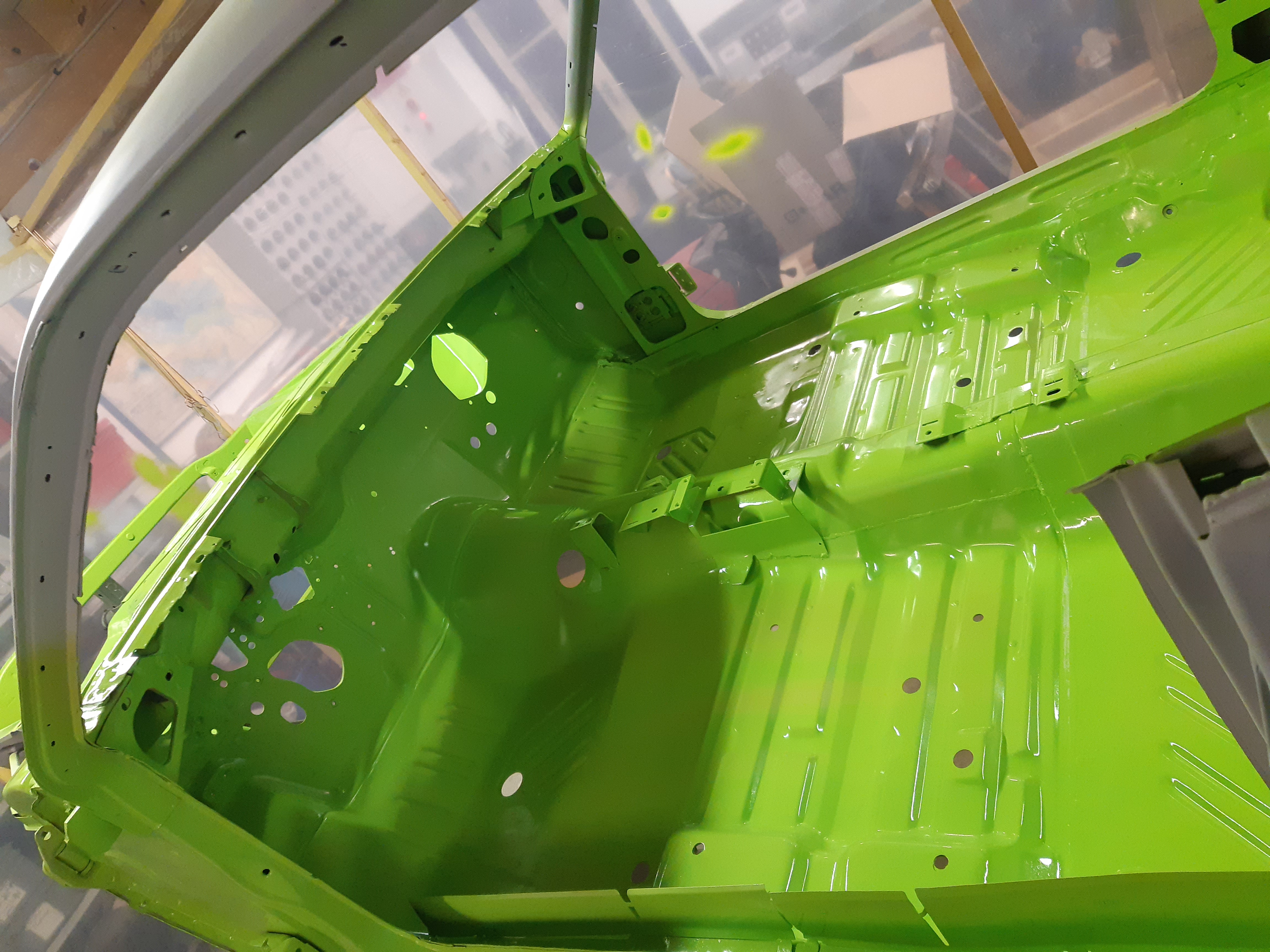

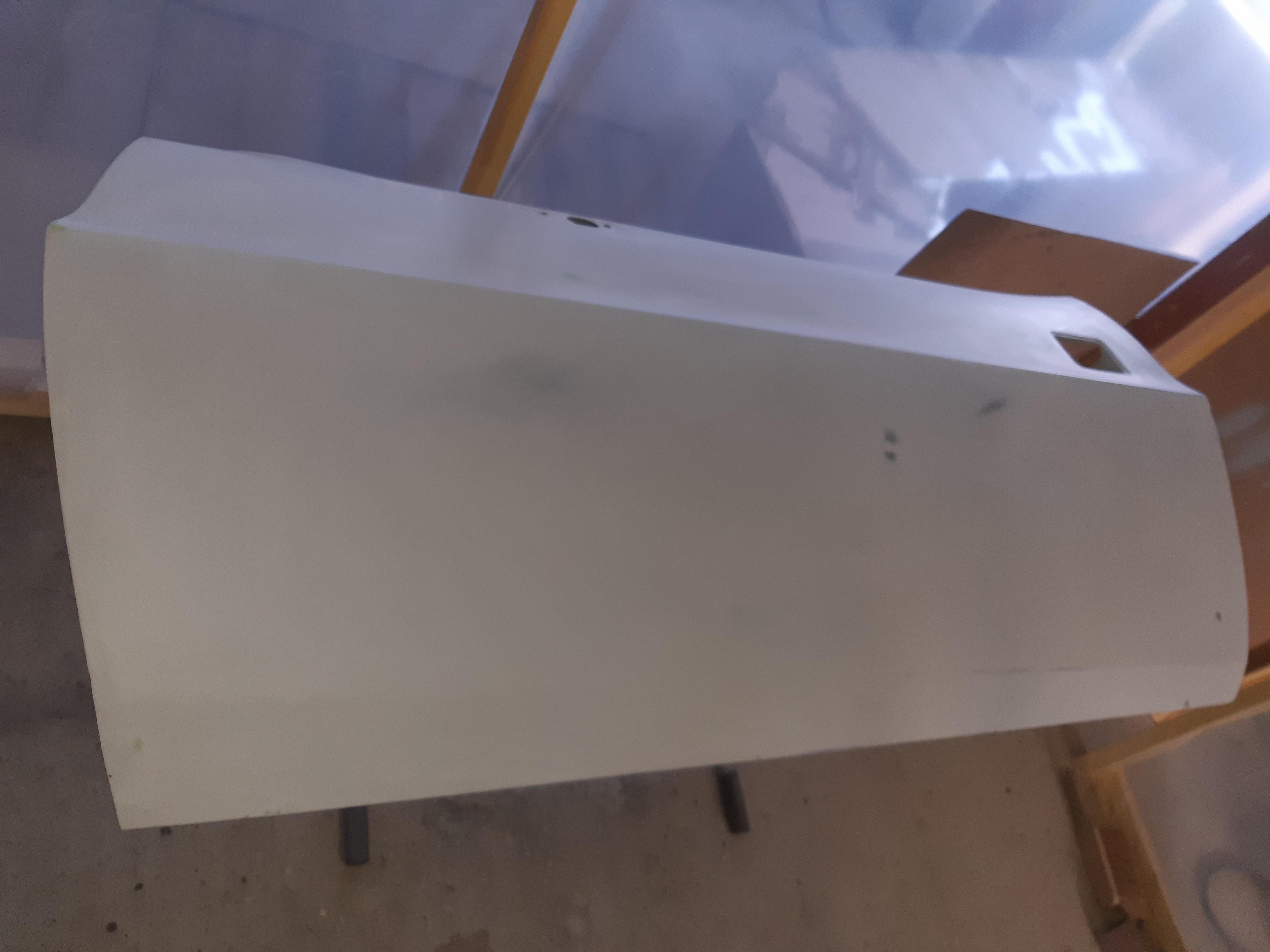

Donc, préparation sommaire de l’ancienne porte...
20241020_101837.jpg [ 3.53 Mio | Vu 2122 fois ]

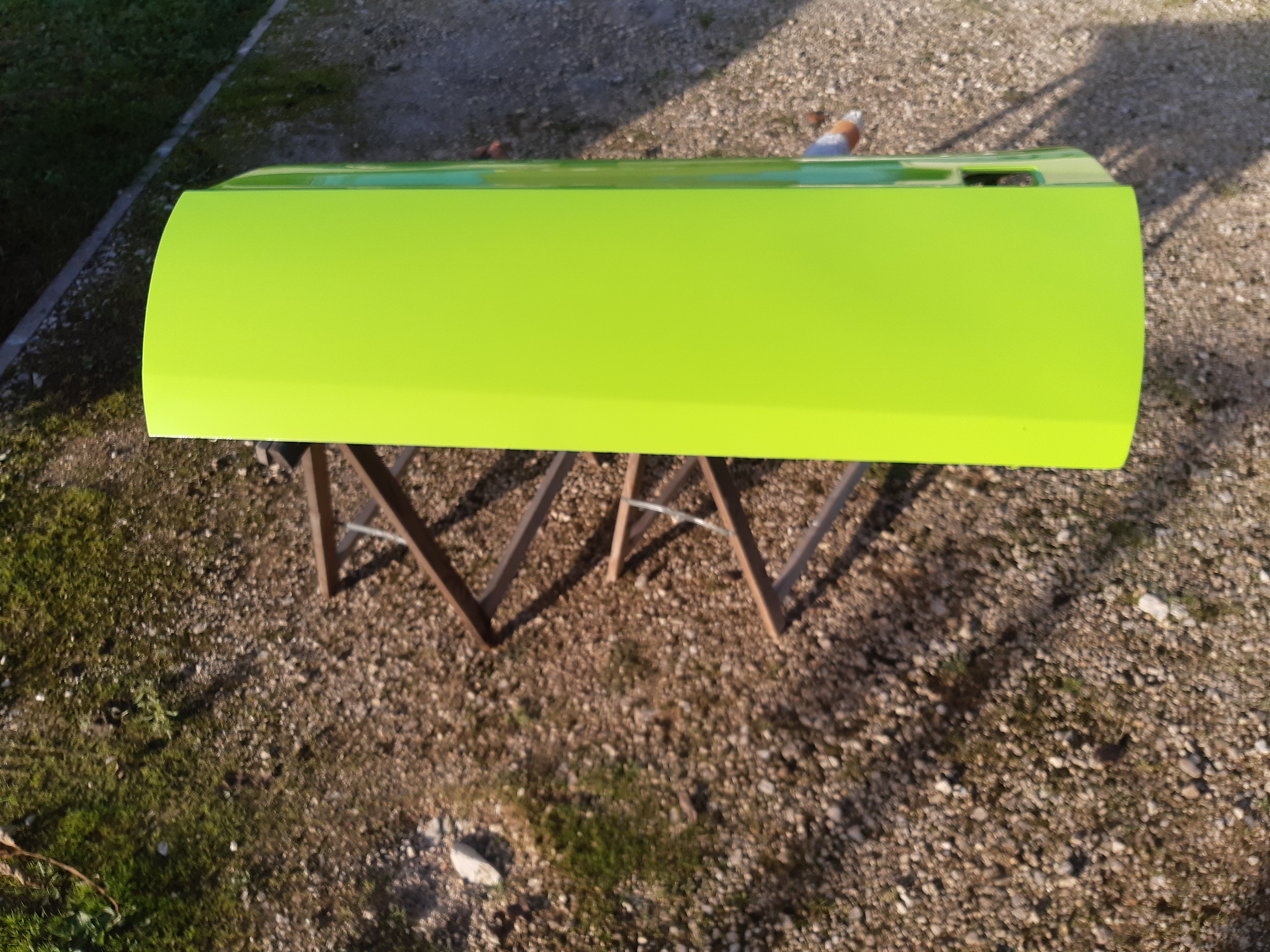

...et application du J5 !
20241020_173057.jpg [ 5.16 Mio | Vu 2122 fois ]
20241020_173026.jpg [ 4.59 Mio | Vu 2122 fois ]
wouaou ! ça claque ! :D ...et encore plus en plein soleil !
c'est vraiment ce que j'attendais ! :mrgreen:

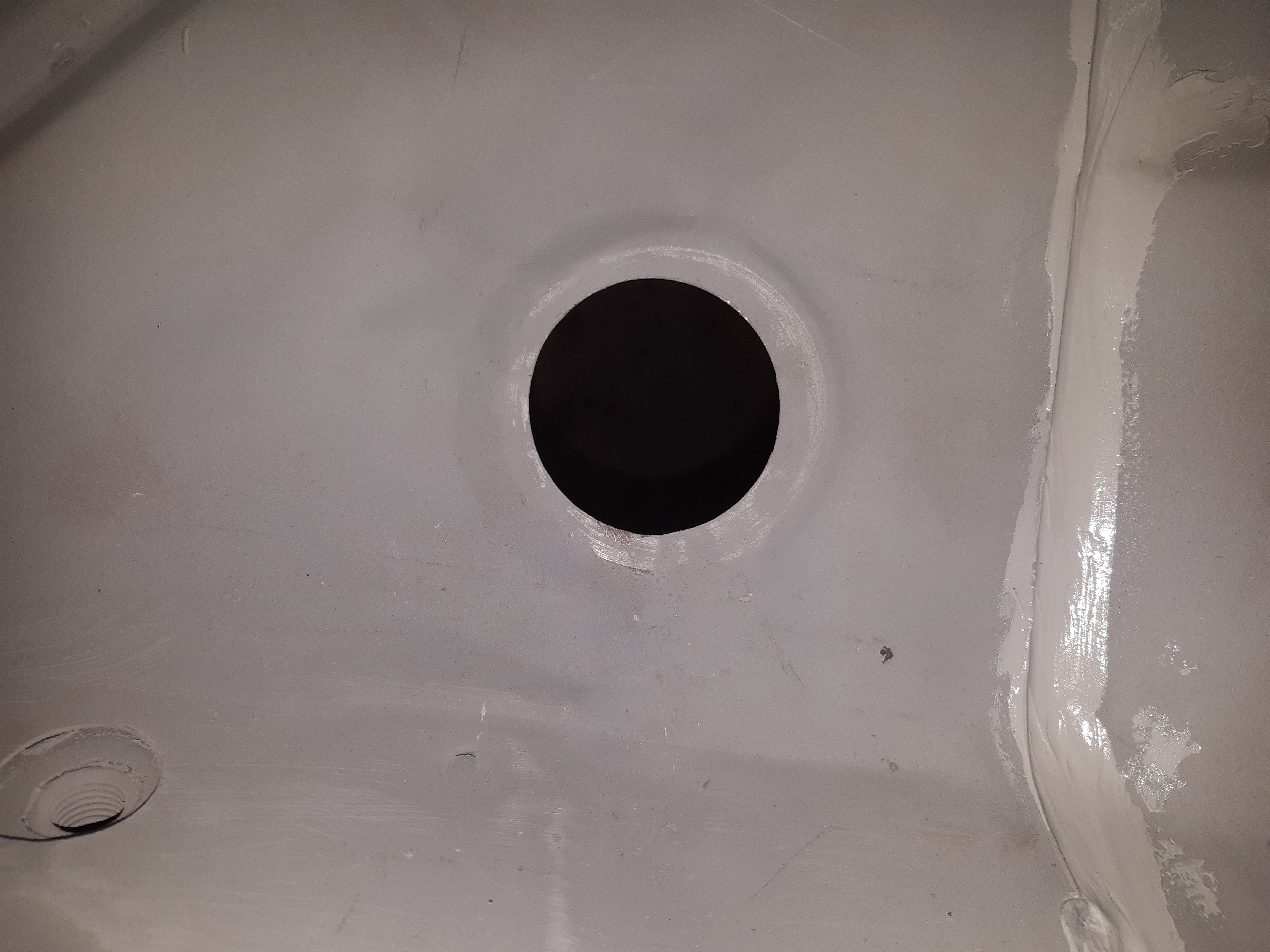

Vu que j'ai une heure de plus ce matin :D , fabrication d'un petit outil pour conformer les trous de bouchon dans le plancher ...
20241027_091736.jpg [ 4.01 Mio | Vu 2035 fois ]
20241027_091746.jpg [ 3.71 Mio | Vu 2035 fois ]
20241027_091756.jpg [ 4.14 Mio | Vu 2035 fois ]

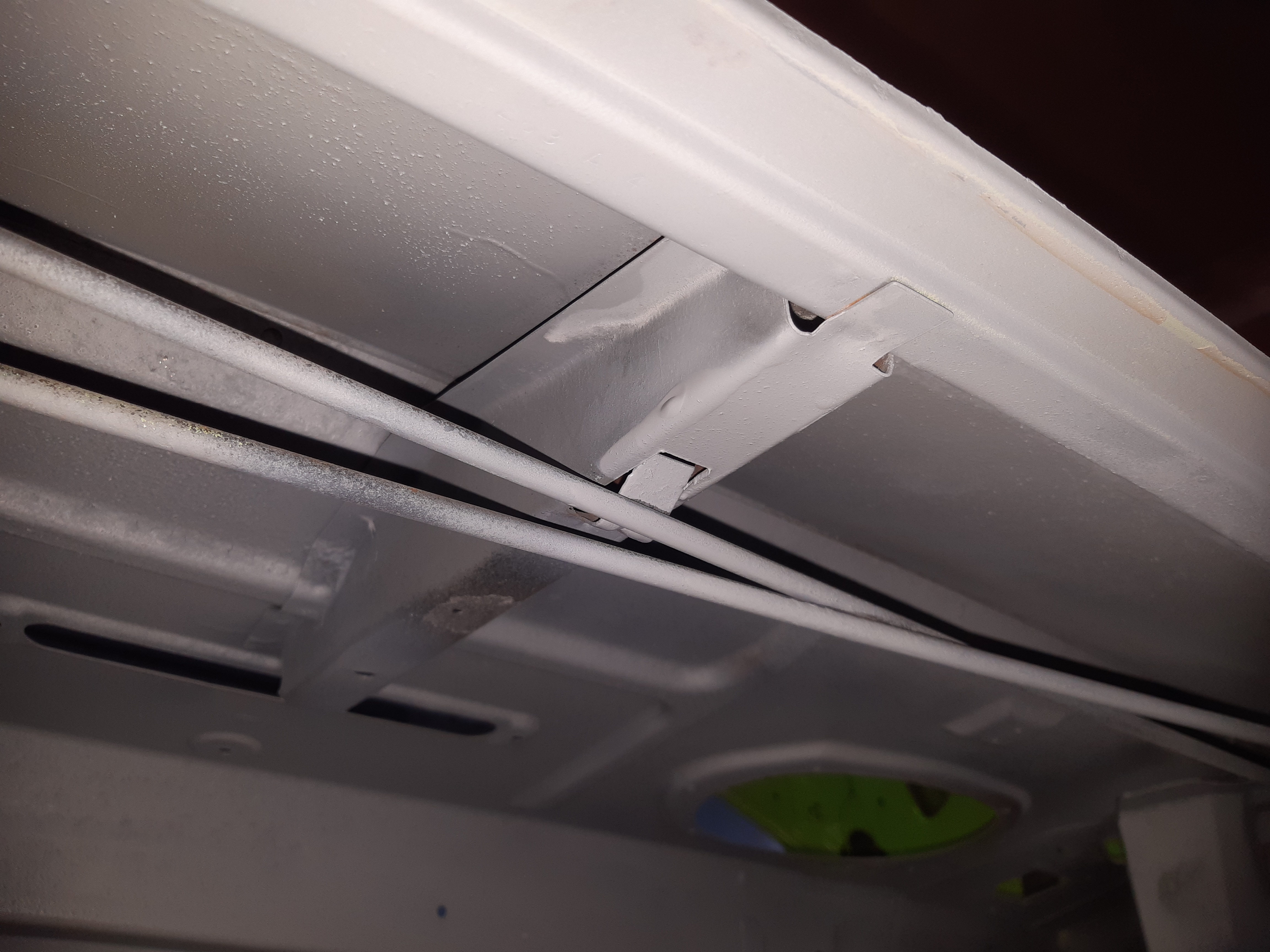

puis j'ai un doute sur le passage des barres ressort du coffre, je les verrais mieux derrière la "bride" triangulaire , juste une impression , mais bon ... si quelqu'un a une photo ou la reponse ...

Pour la bride, je sais pas, mais il te manque un (ou deux) "silent-blocks" enfilés sur les tiges.
C'est en fait deux tubes en caoutchouc pour empêcher les tiges-ressorts de faire du bruit en tapant sous la plage arrière.
Sur ma Demon, j'en ai qu'un, sur une des tiges où elles se croisent.
Sur les e-bodies, je sais pas s'il y'en a. Peut être que c'est la bride qui les tient en place.

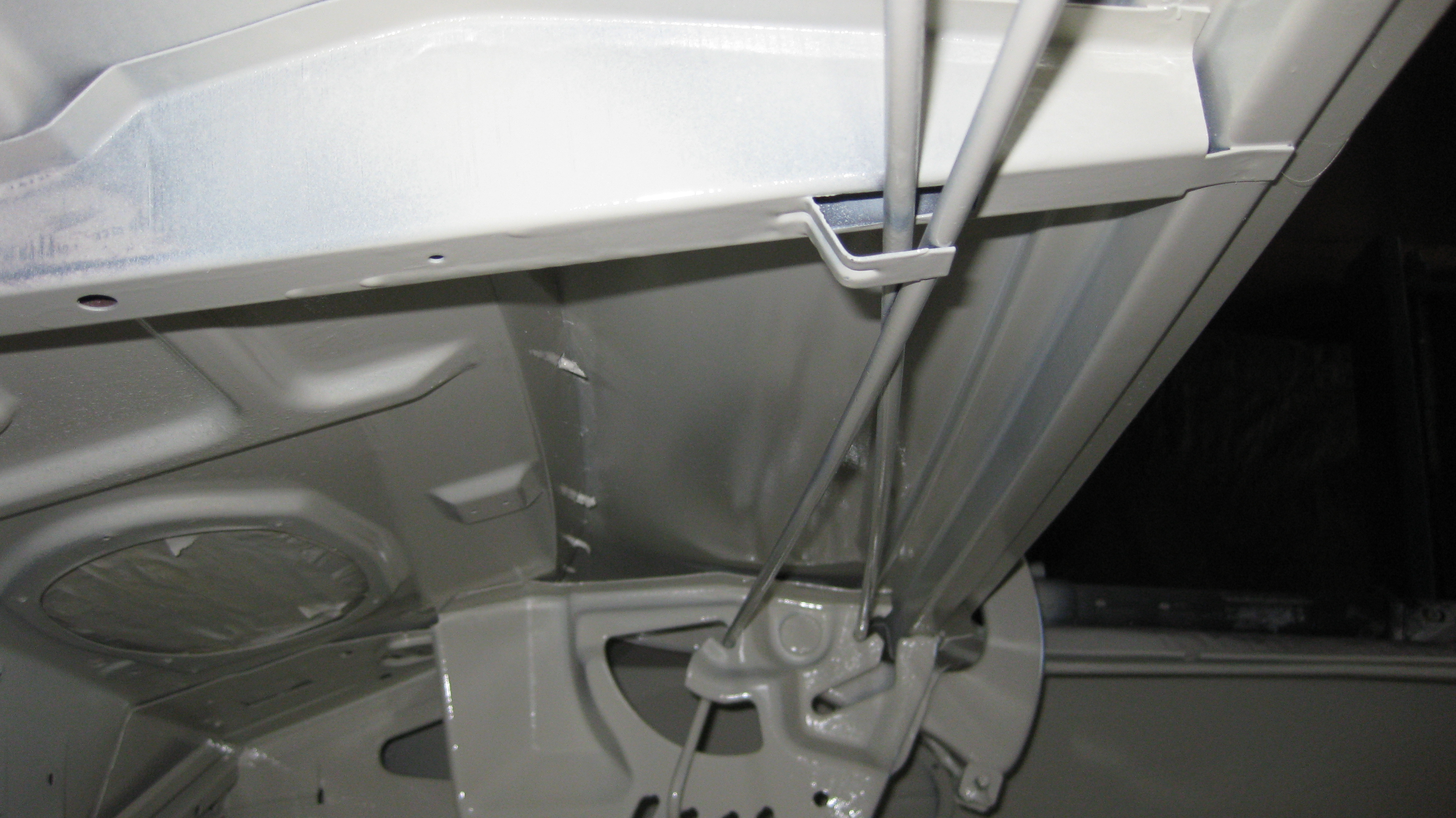

Voici une photo de ma 70, si ça peut aider
IMG_1447.jpg [ 2.77 Mio | Vu 1940 fois ]

ouiii :handgestures-thumbupleft: impeccable !
Merci à vous !

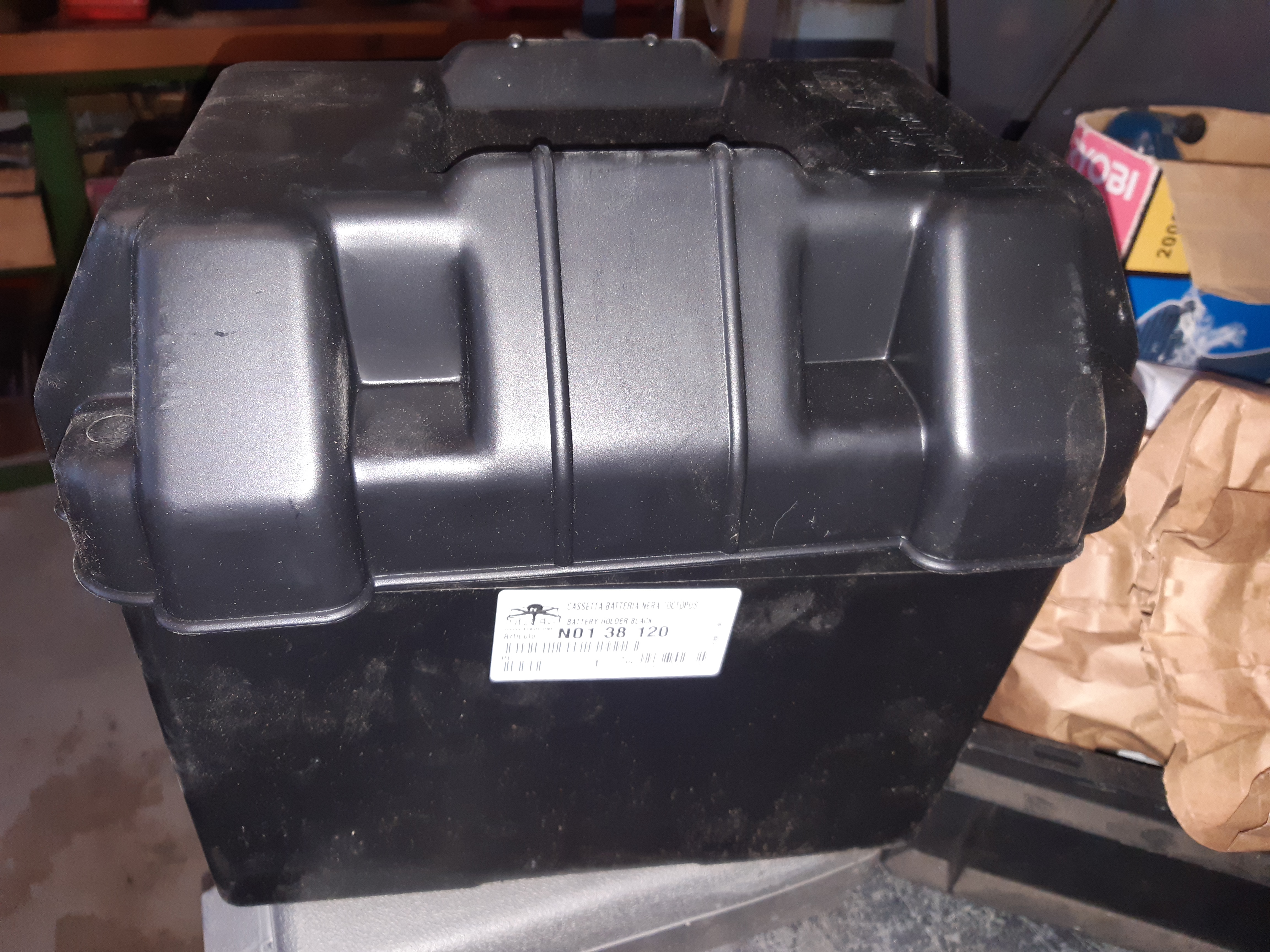

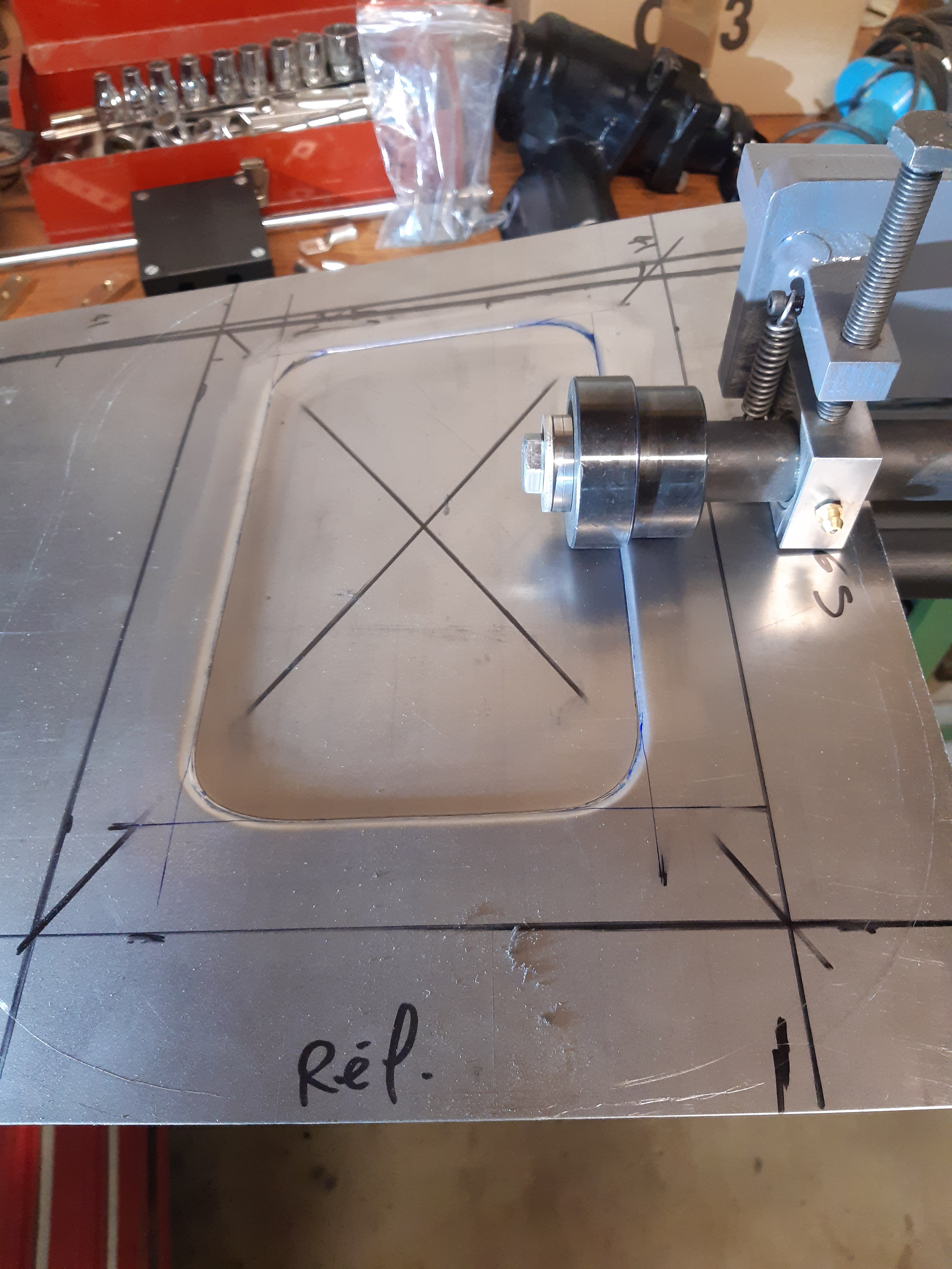

Bon ,vu que je suis bloqué par les températures pour continuer la peinture , bascule sur étude/réalisation pour le passage de la batterie dans le coffre , histoire de rééquilibrer la voiture :think:
Achat d'un bac a batterie à 12 balles chez un vendeur d'article de rallye
20241119_093435.jpg [ 4.56 Mio | Vu 1872 fois ]

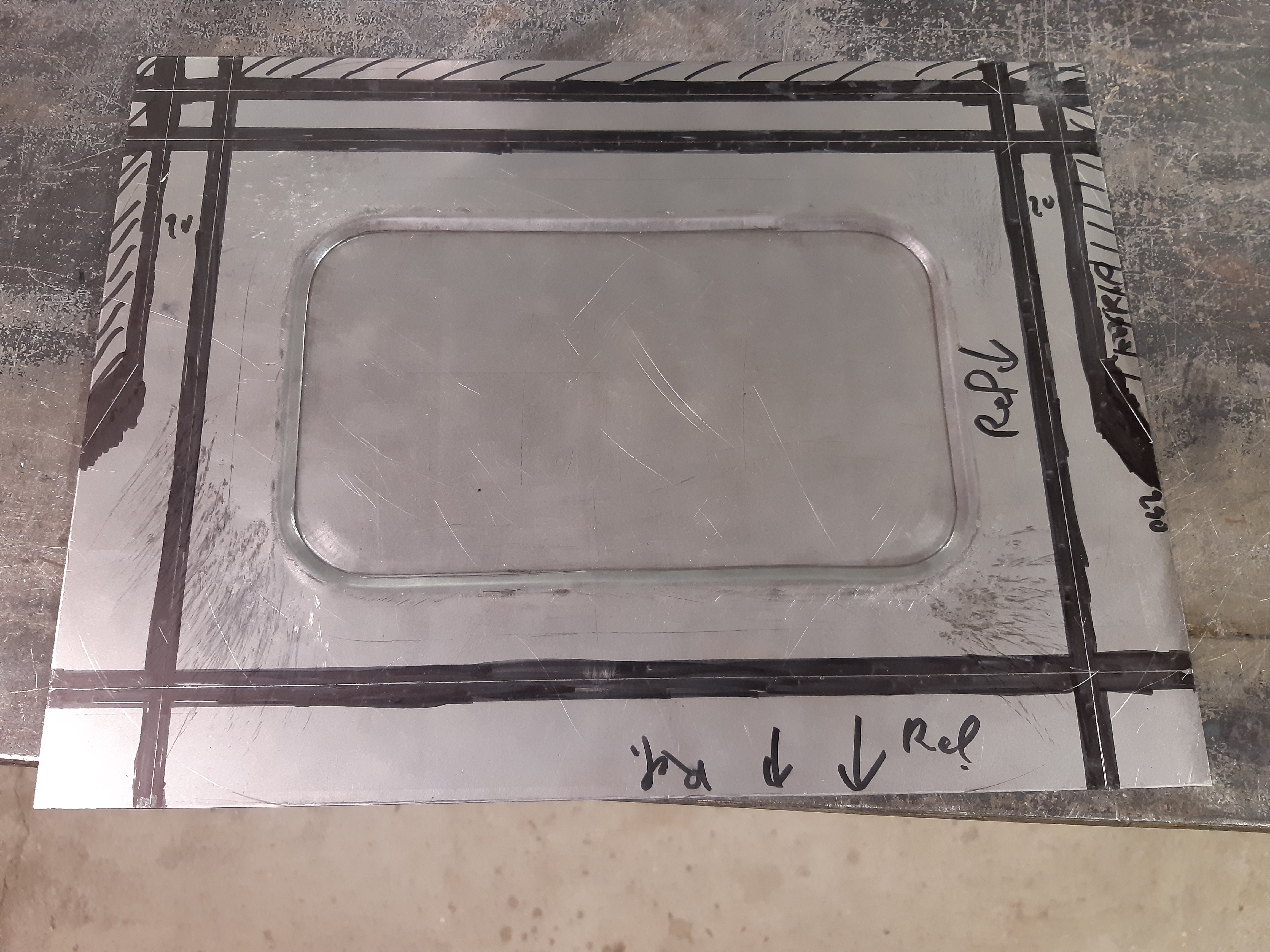

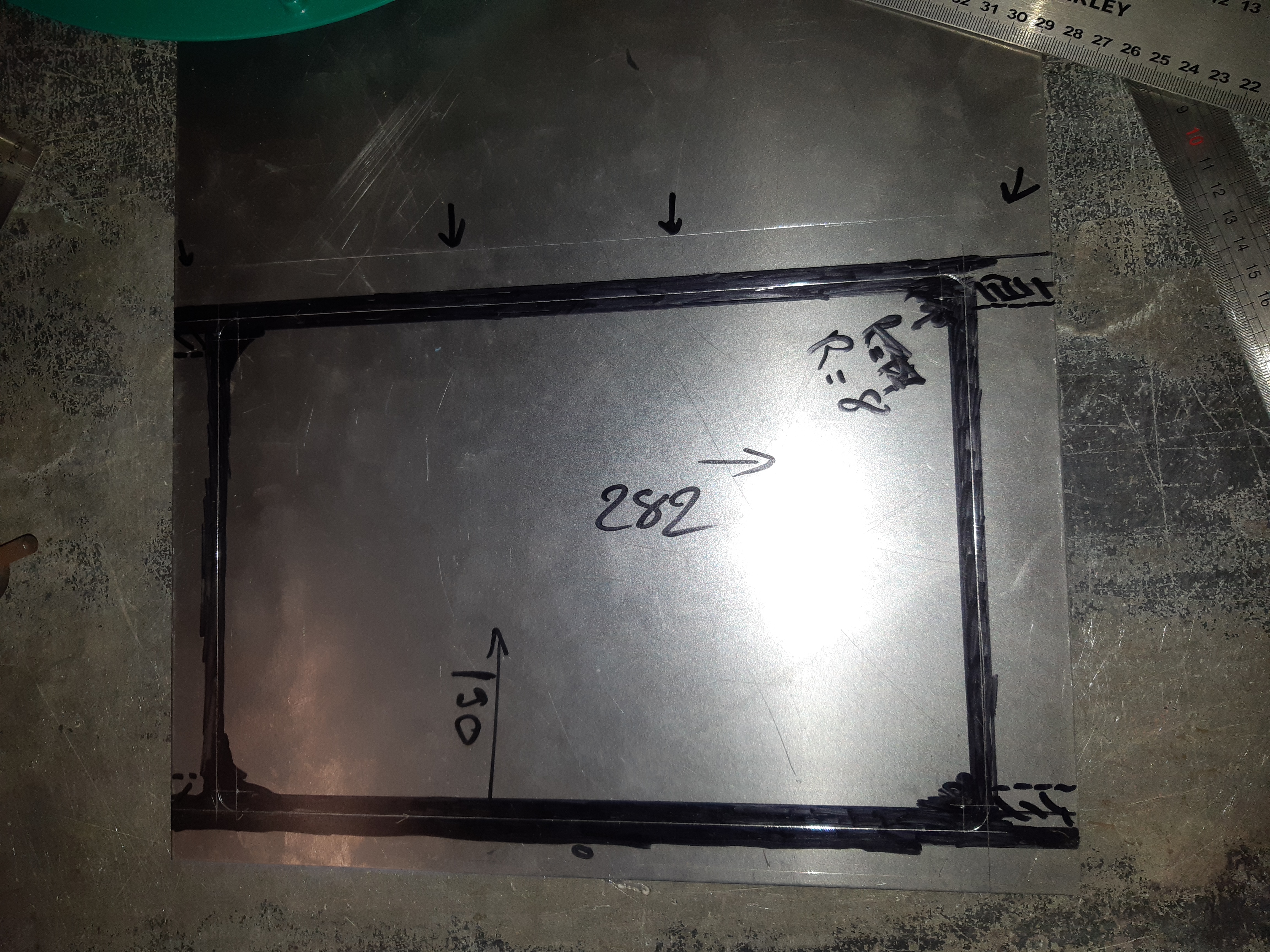

et c'est parti pour traçage: découpe de la tôle ...
20241119_093419.jpg [ 5.72 Mio | Vu 1872 fois ]

donc , réalisation d'une empreinte afin de donner un peu de nerf à la tôle
20241122_082543.jpg [ 3.96 Mio | Vu 1844 fois ]

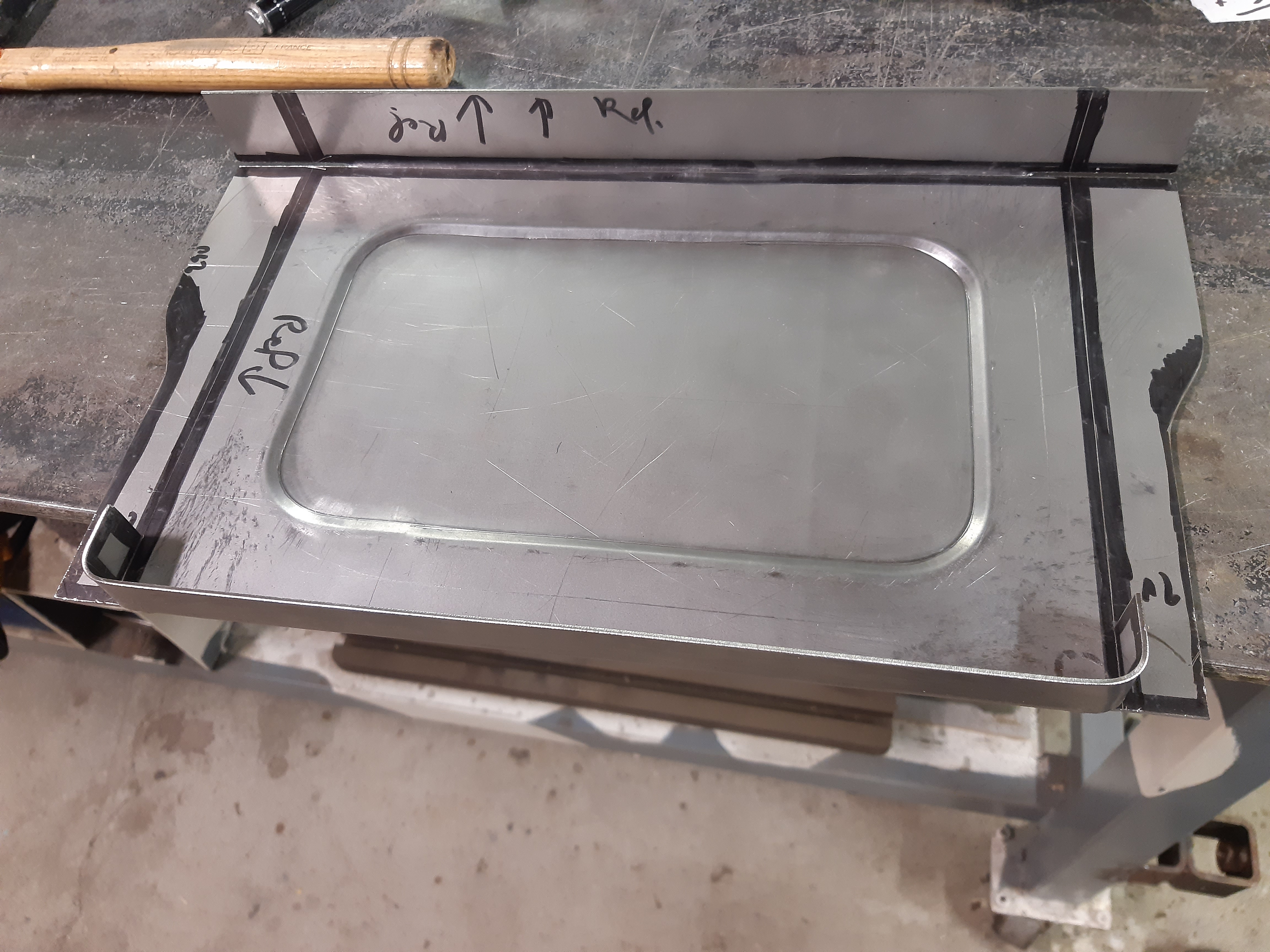

puis traçage et réalisation des rebords
20241123_174036.jpg [ 3.59 Mio | Vu 1844 fois ]
20241125_180429.jpg [ 3.61 Mio | Vu 1844 fois ]
