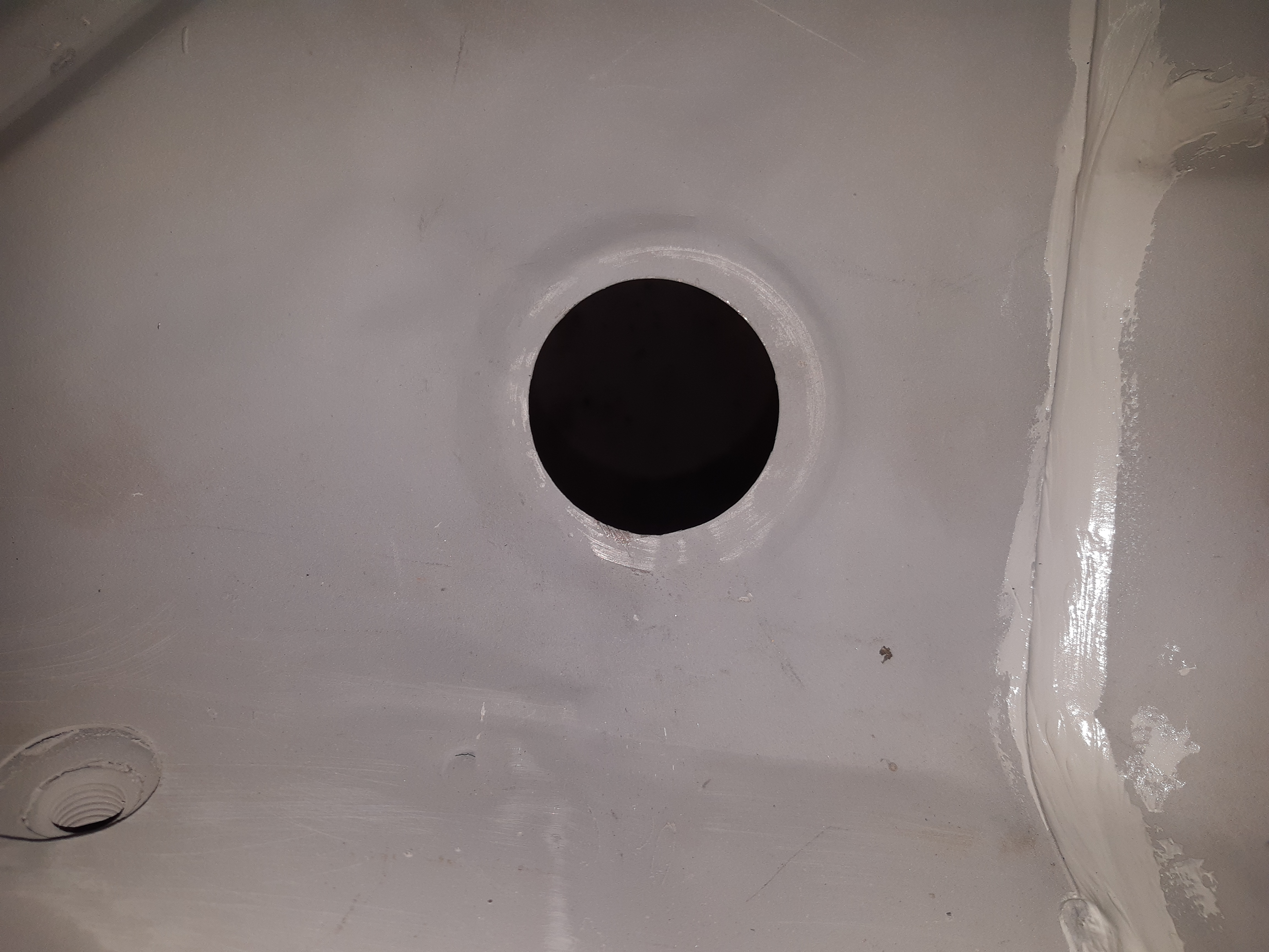

Vu que j'ai une heure de plus ce matin :D , fabrication d'un petit outil pour conformer les trous de bouchon dans le plancher ...
20241027_091736.jpg [ 4.01 Mio | Vu 2040 fois ]
20241027_091746.jpg [ 3.71 Mio | Vu 2040 fois ]
20241027_091756.jpg [ 4.14 Mio | Vu 2040 fois ]
