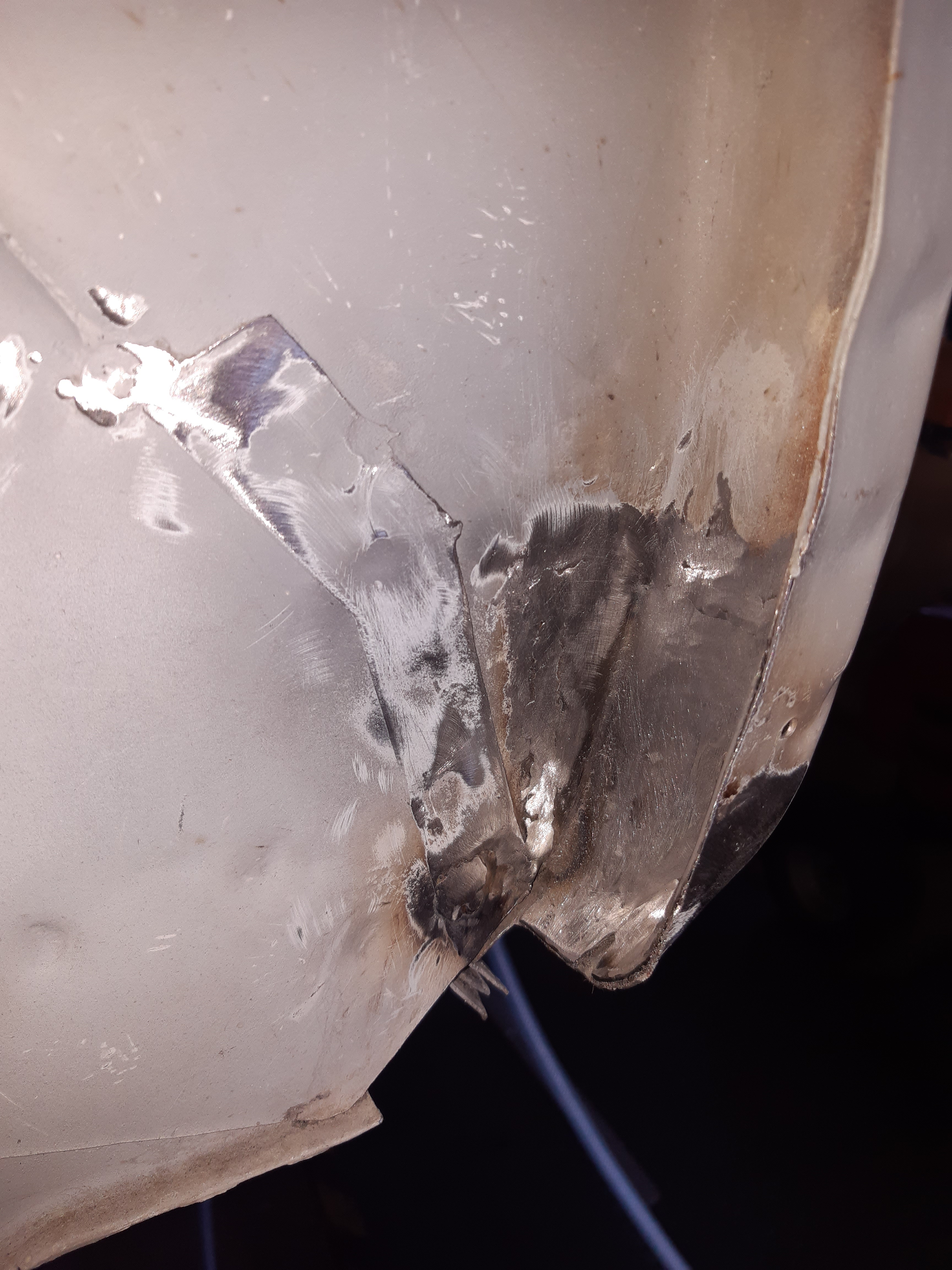

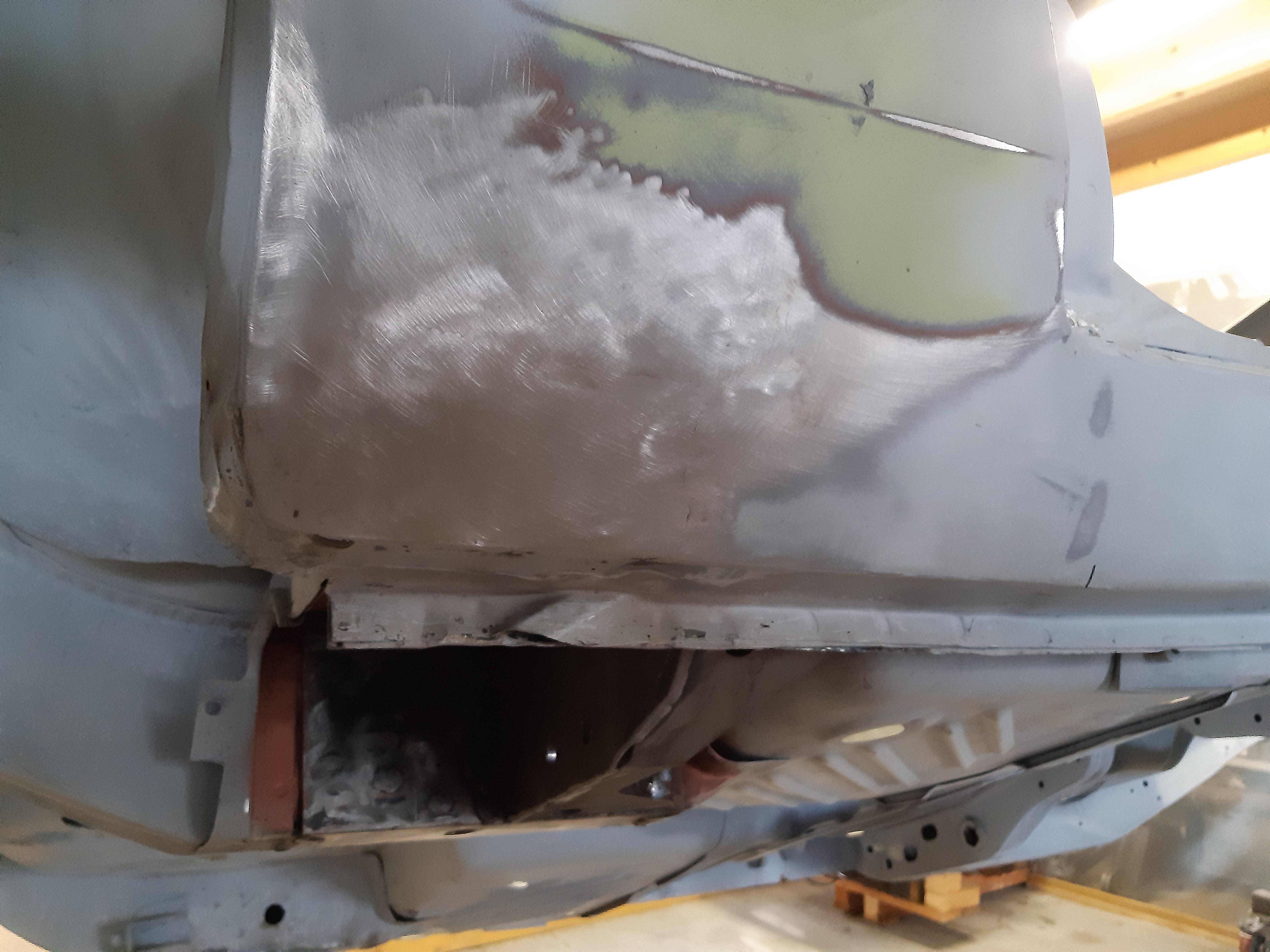

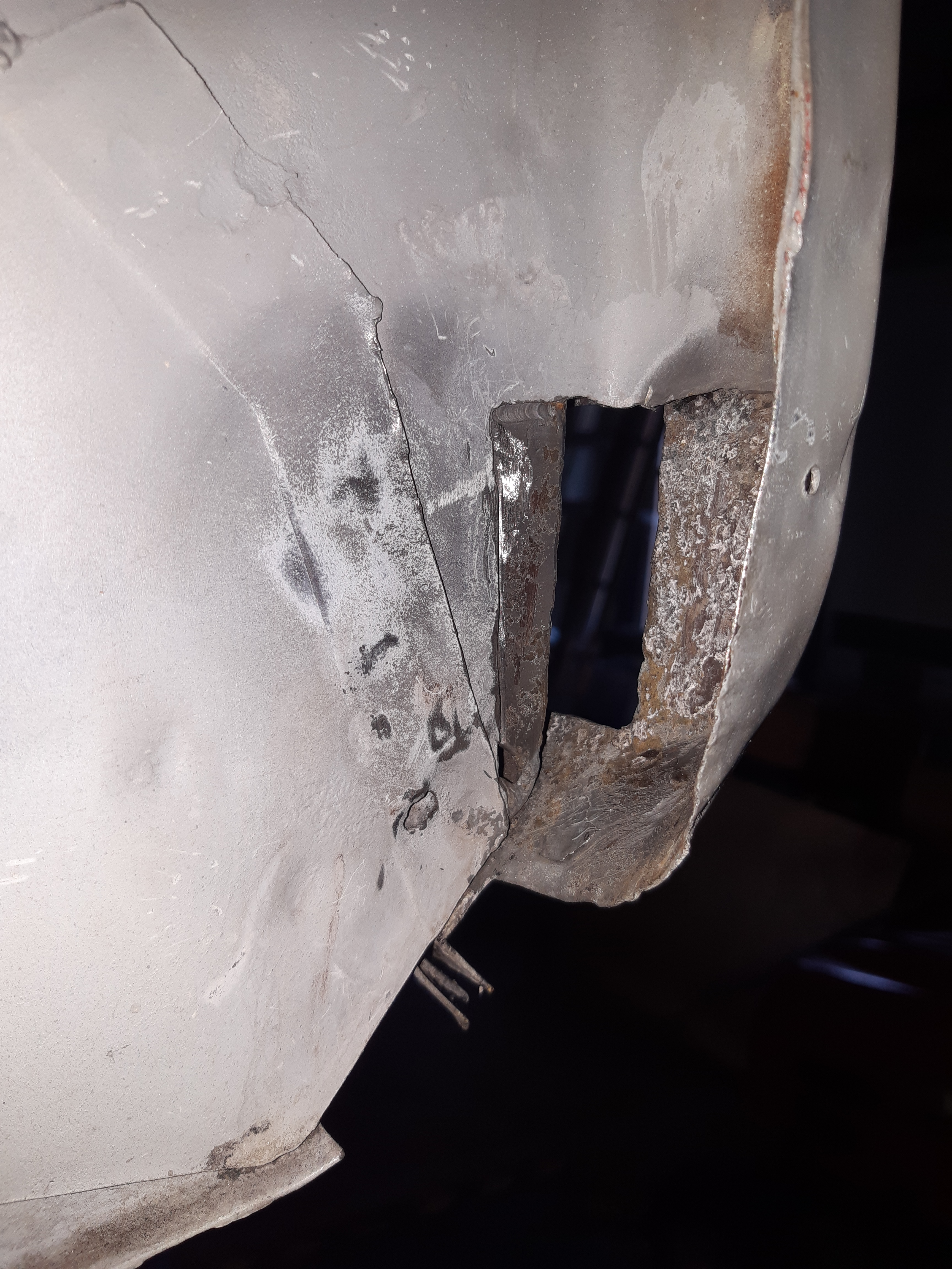

La suite ... changement d'une autre partie pourrie à l'arrière du passage de roue droit
20240820_170021.jpg [ 4.02 Mio | Vu 2314 fois ]
20240831_192921.jpg [ 4.23 Mio | Vu 2314 fois ]
et réalisation d'un patch sur le bas de caisse et sur l'avant du passage de roue ....
20240831_102511.jpg [ 4.74 Mio | Vu 2314 fois ]
20240831_121345.jpg [ 3.87 Mio | Vu 2314 fois ]
20240831_192848.jpg [ 4.39 Mio | Vu 2314 fois ]

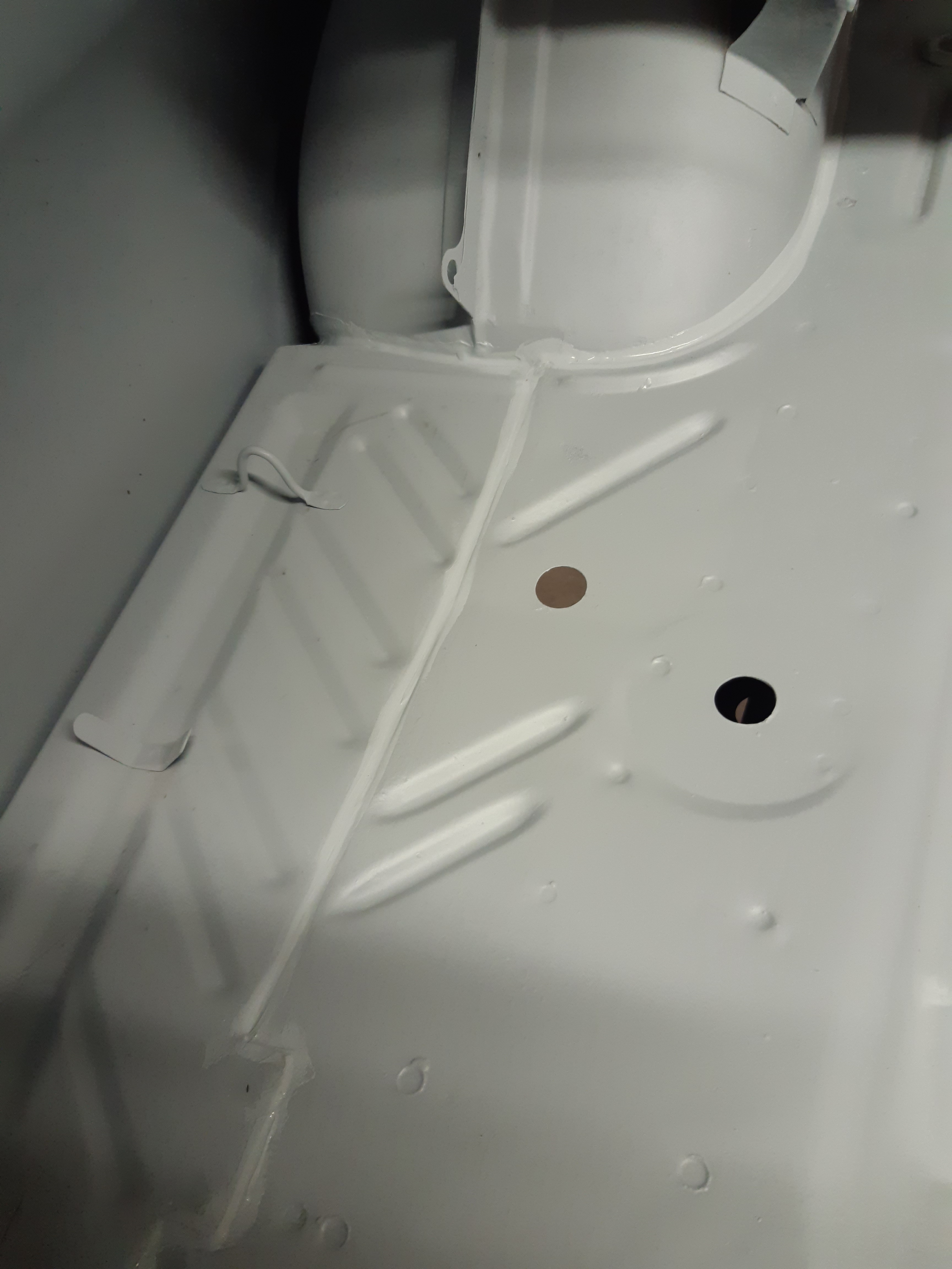

puis soudure et finition du patch du bas de caisse
20240922_094221.jpg [ 4.14 Mio | Vu 2306 fois ]

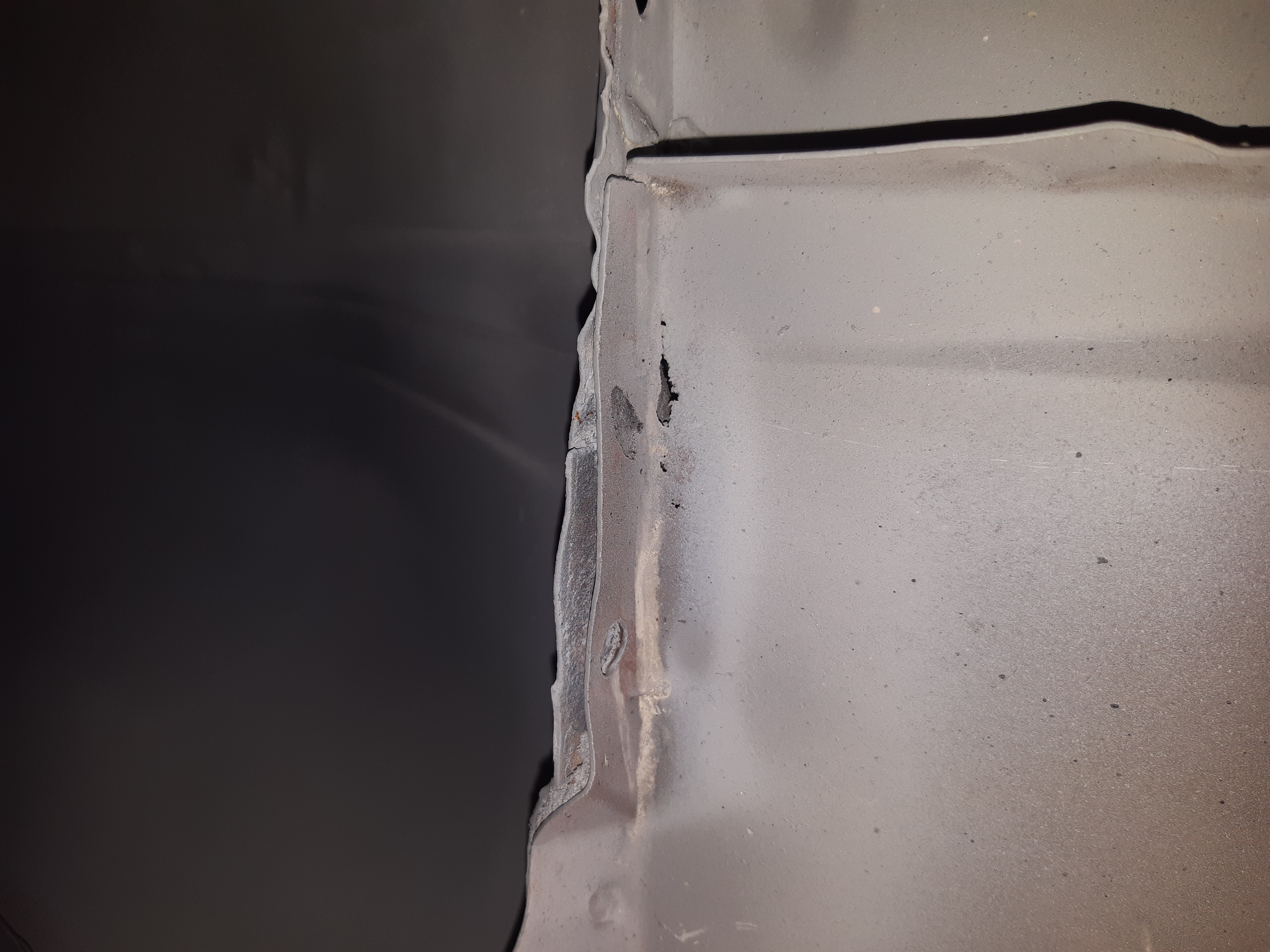

Et celui du passage de roue
20240922_094258.jpg [ 3.87 Mio | Vu 2306 fois ]

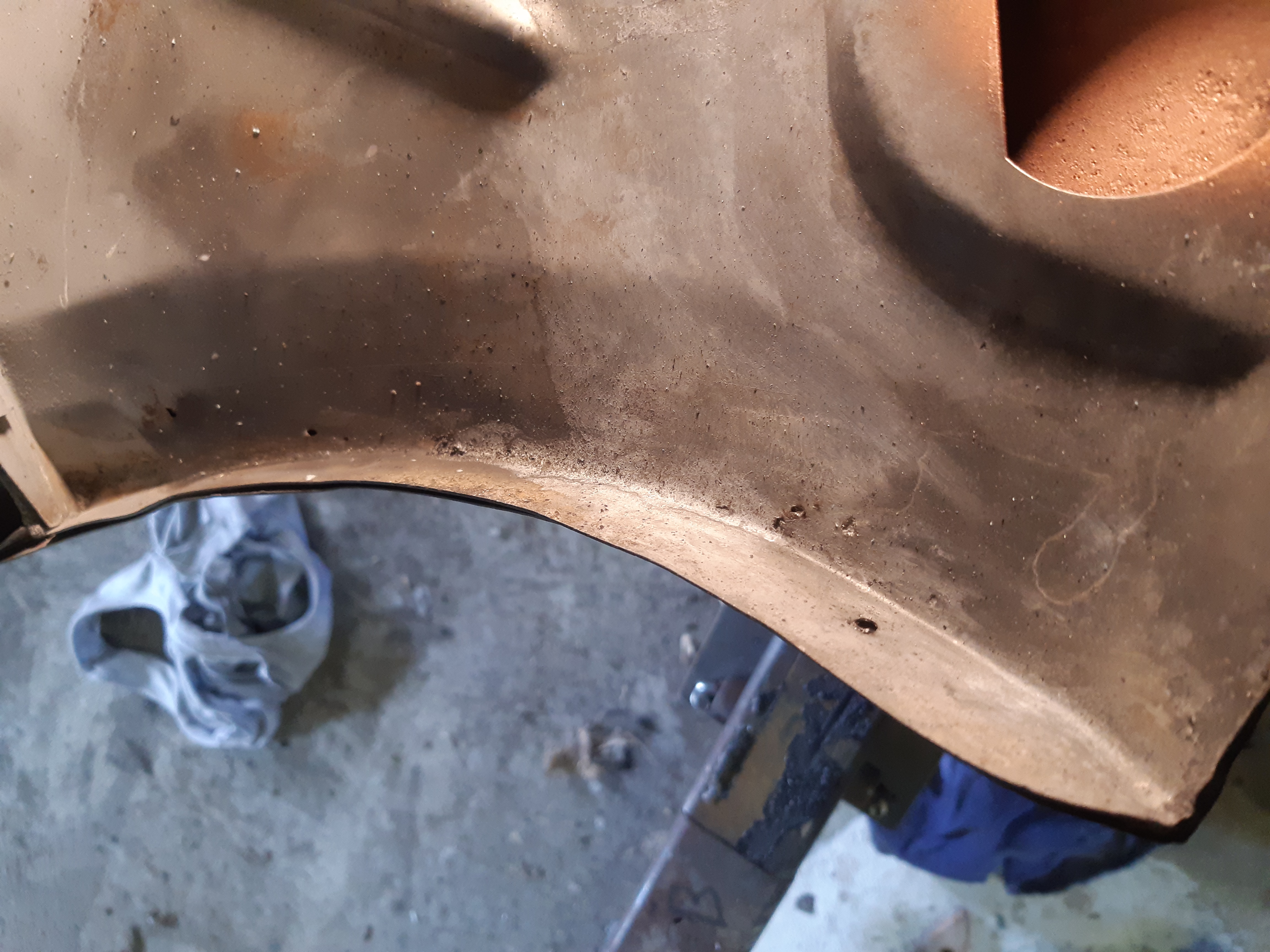

Encore un trou à boucher
20240820_170319.jpg [ 4.47 Mio | Vu 2306 fois ]
20240826_165152.jpg [ 4.98 Mio | Vu 2306 fois ]

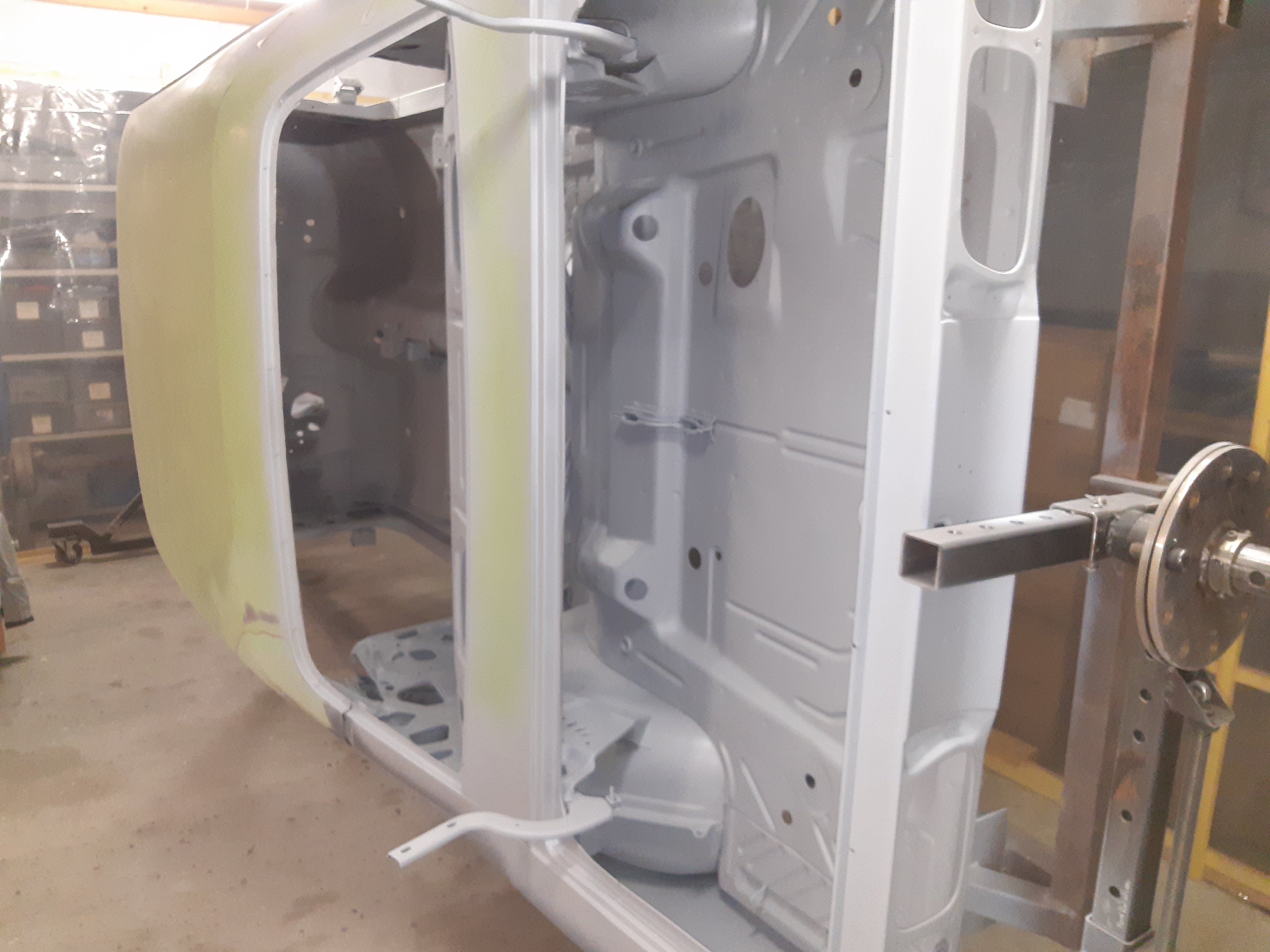

et voilà pour les dessous ...

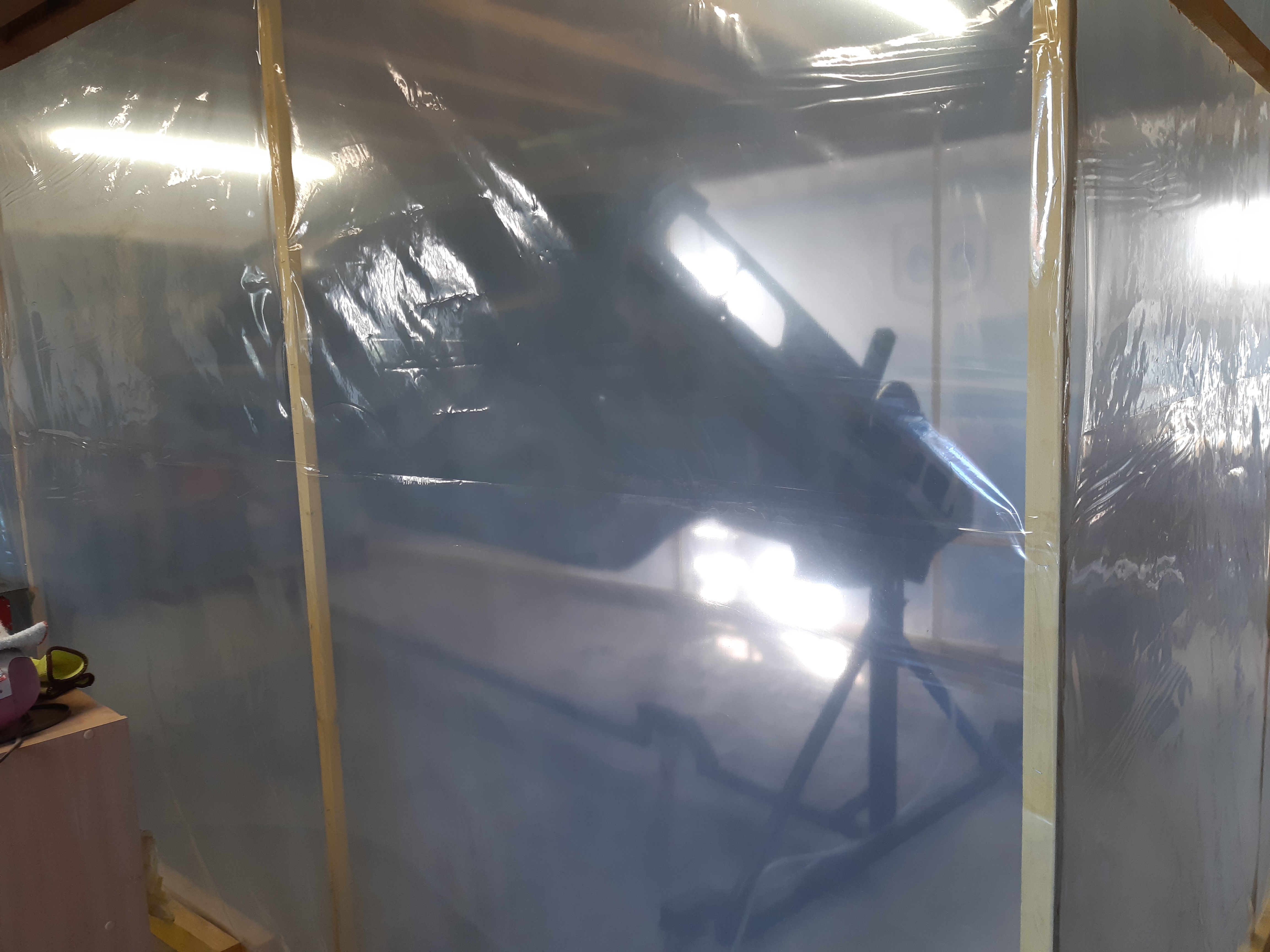

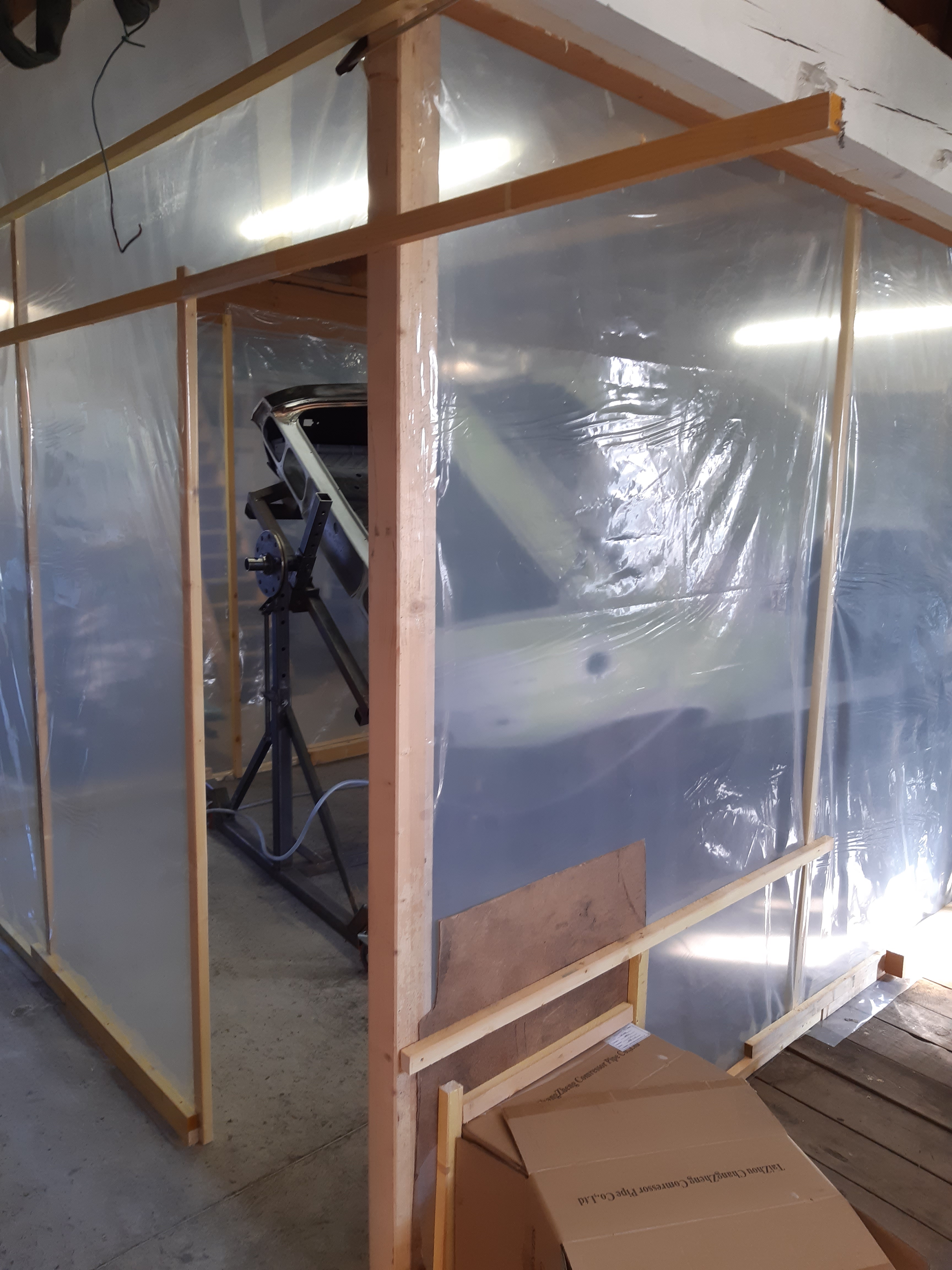

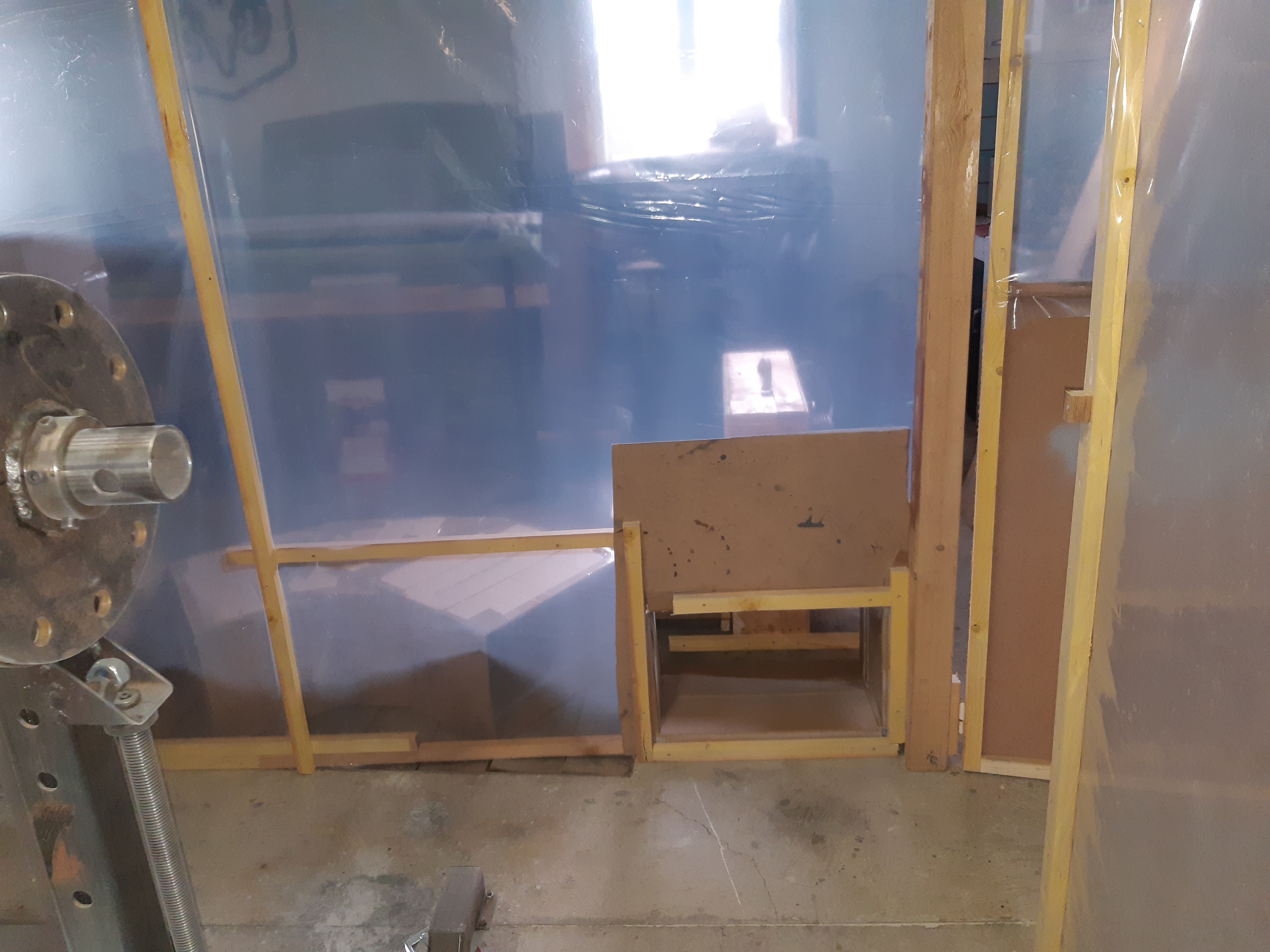

Voilà , maintenant que j'ai fini les dessous , montage de la " cabine de peinture " .
Contruction artisanale à base de liteaux et de film polyane ...
20240915_172904.jpg [ 3.52 Mio | Vu 2032 fois ]
20240915_172848.jpg [ 3.74 Mio | Vu 2032 fois ]
20240928_182425.jpg [ 3.88 Mio | Vu 2032 fois ]

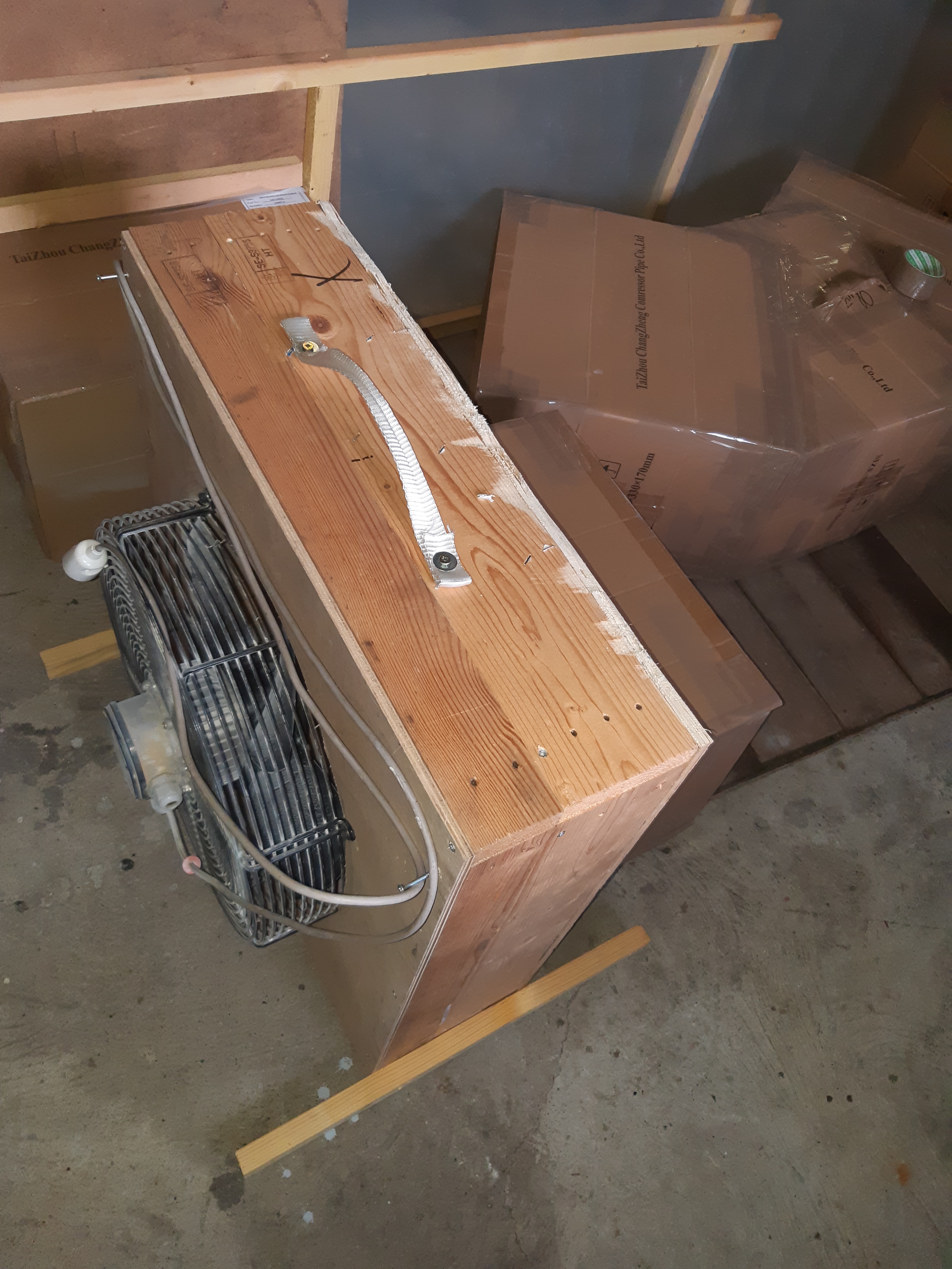

Pour l'aspiration : un ventilateur pris sur une vielle pompe à chaleur..Et pour la gaine d'aspiration .... des cartons...

Messages: 590
Ingénieux et aucune raison que ça ne marche pas aussi bien qu'une cabine à 30.000 euros :wink:

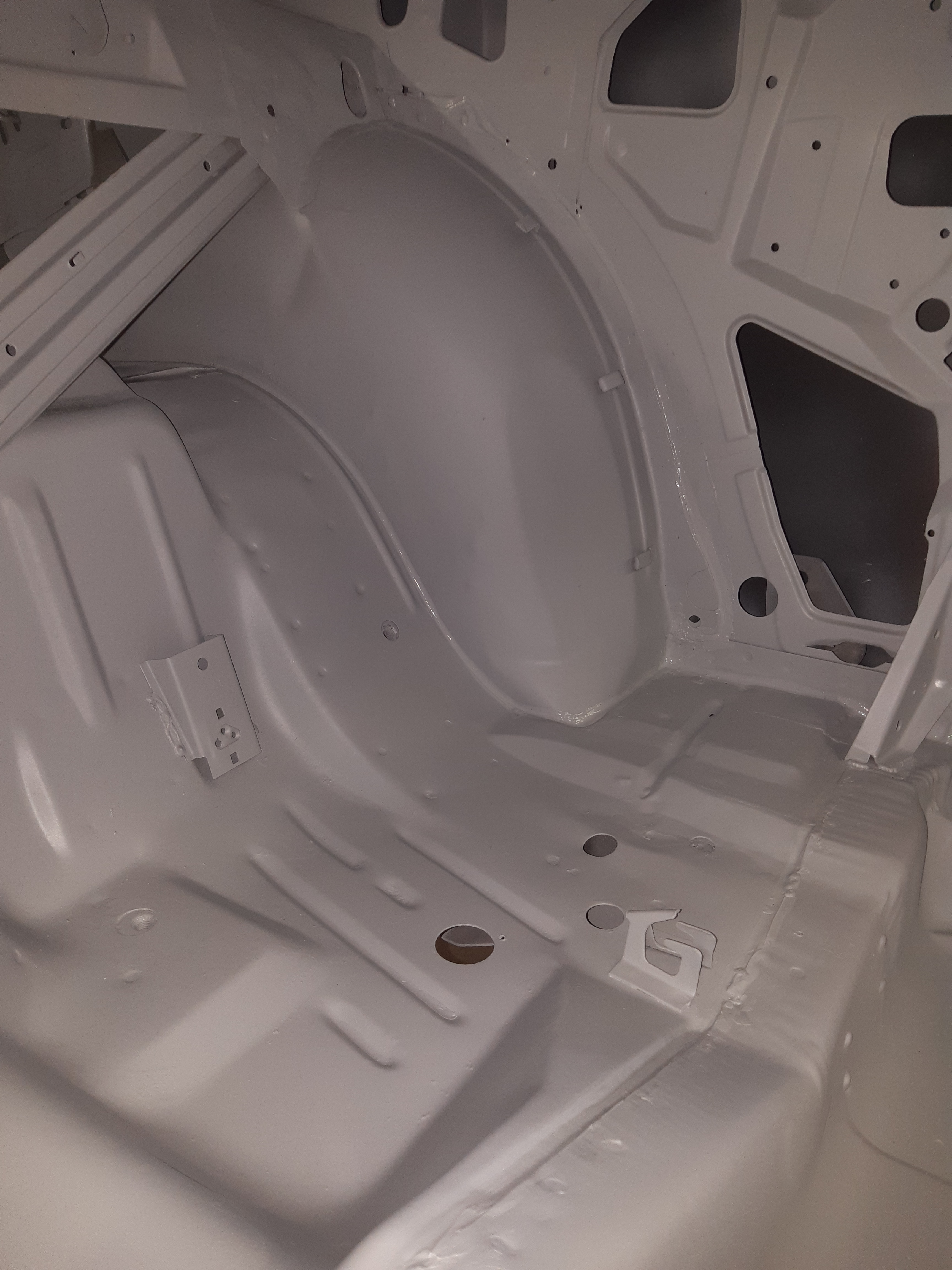

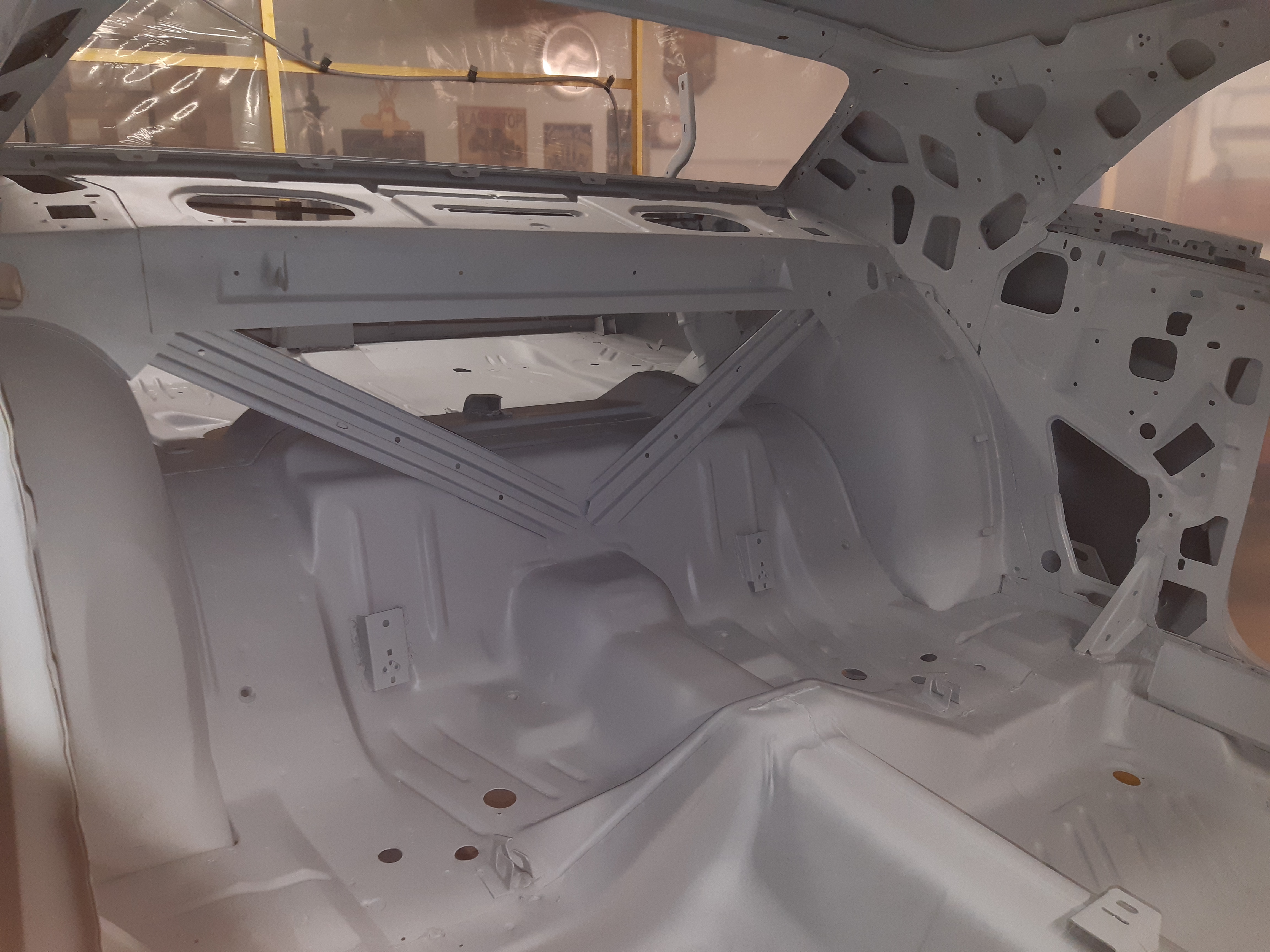

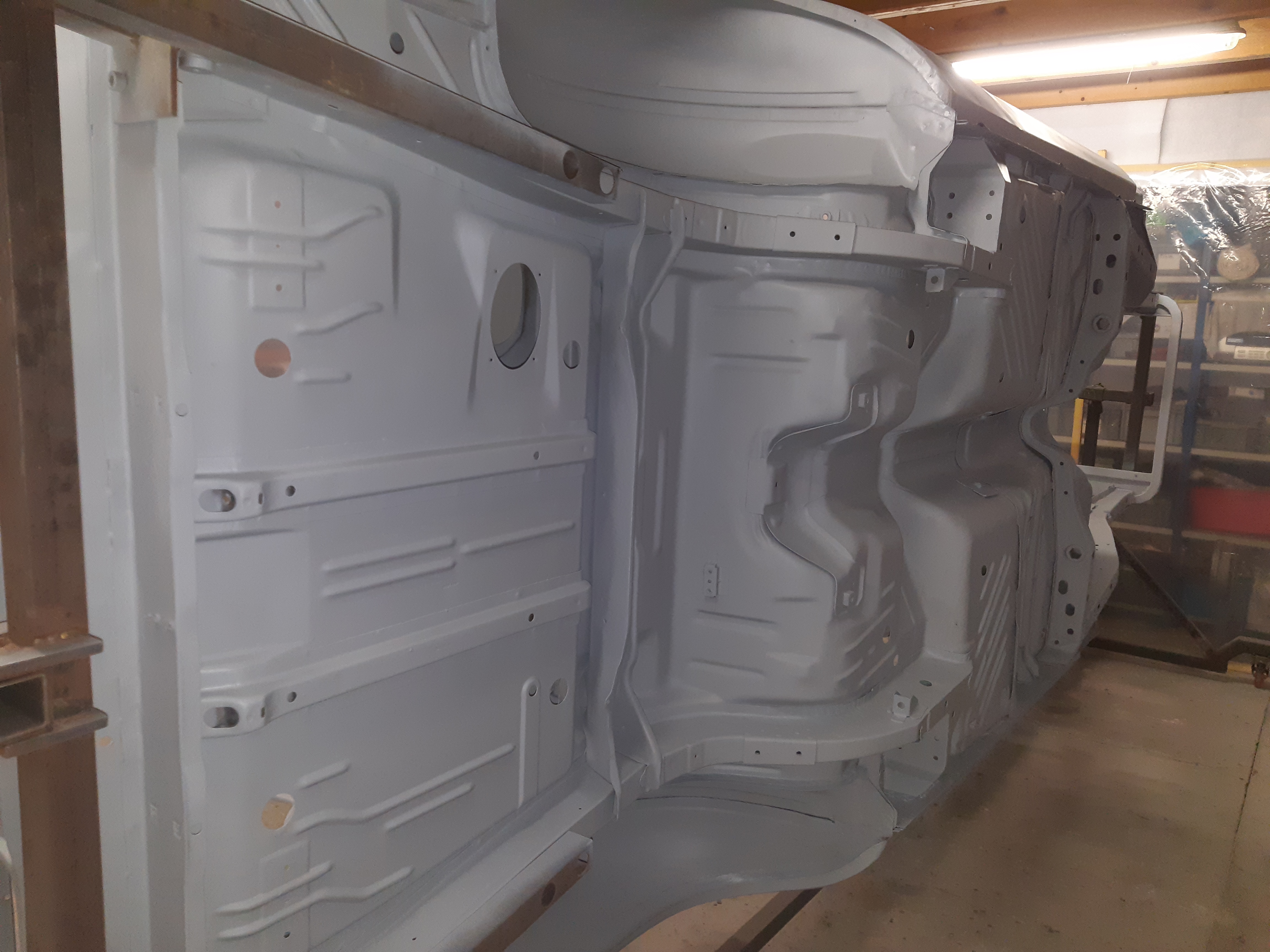

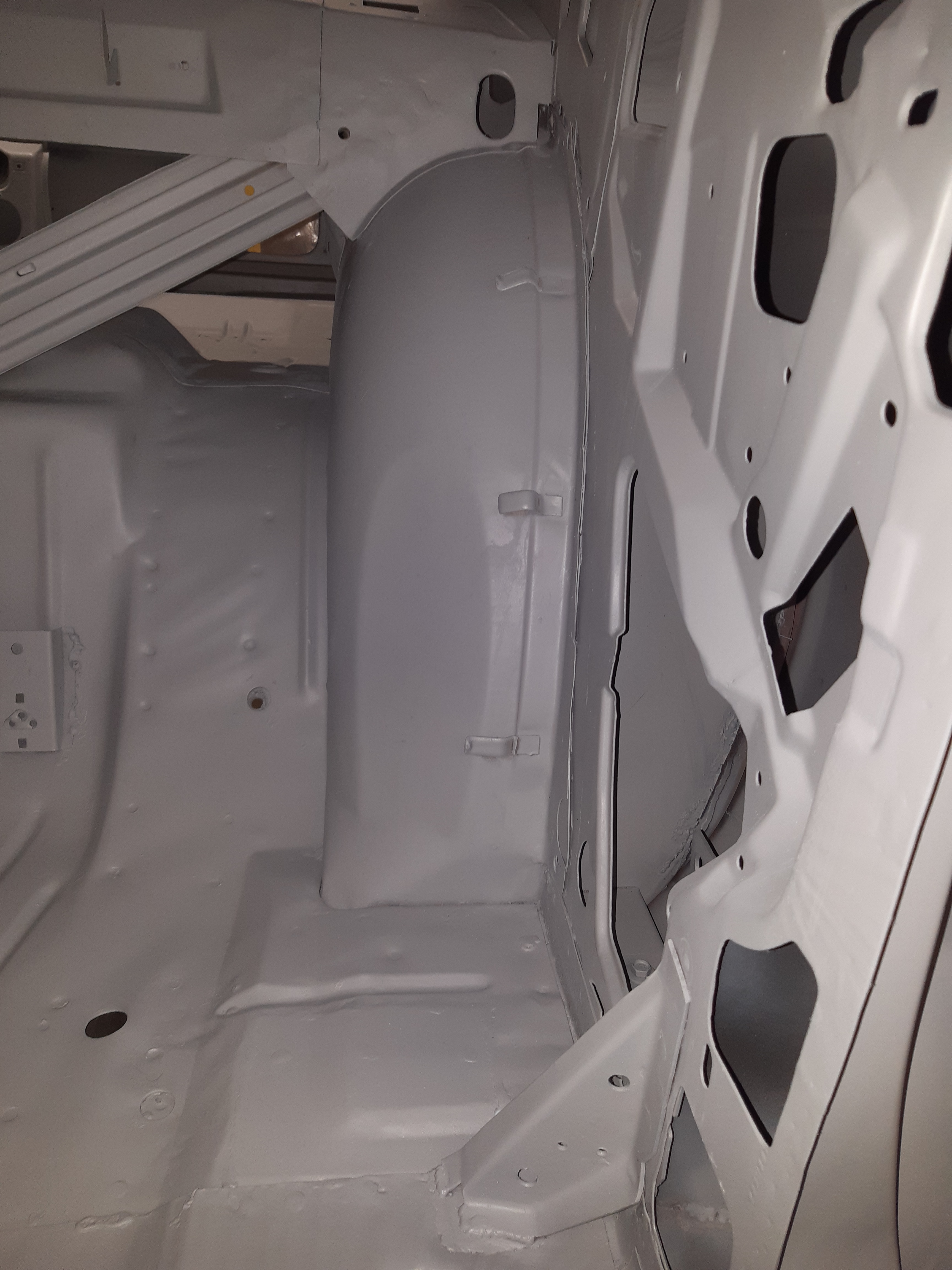

Donc , inauguration de la cabine avec la mise en apprêt antirouille de la coque.
20240927_194206.jpg [ 4.05 Mio | Vu 1992 fois ]
20240927_194233.jpg [ 4.38 Mio | Vu 1992 fois ]
20240927_194134.jpg [ 3.83 Mio | Vu 1992 fois ]
20240927_194107.jpg [ 3.69 Mio | Vu 1992 fois ]
je suis plutôt satisfait de celle-ci , je n'ai pas pourri le reste de l'atelier, il n'y a pas trop de poussières sur la caisse , je n'ai pas bossé dans un brouillard londonnien et je ne suis pas mort asphyxié ... ce qui est déjà bien ! :D
