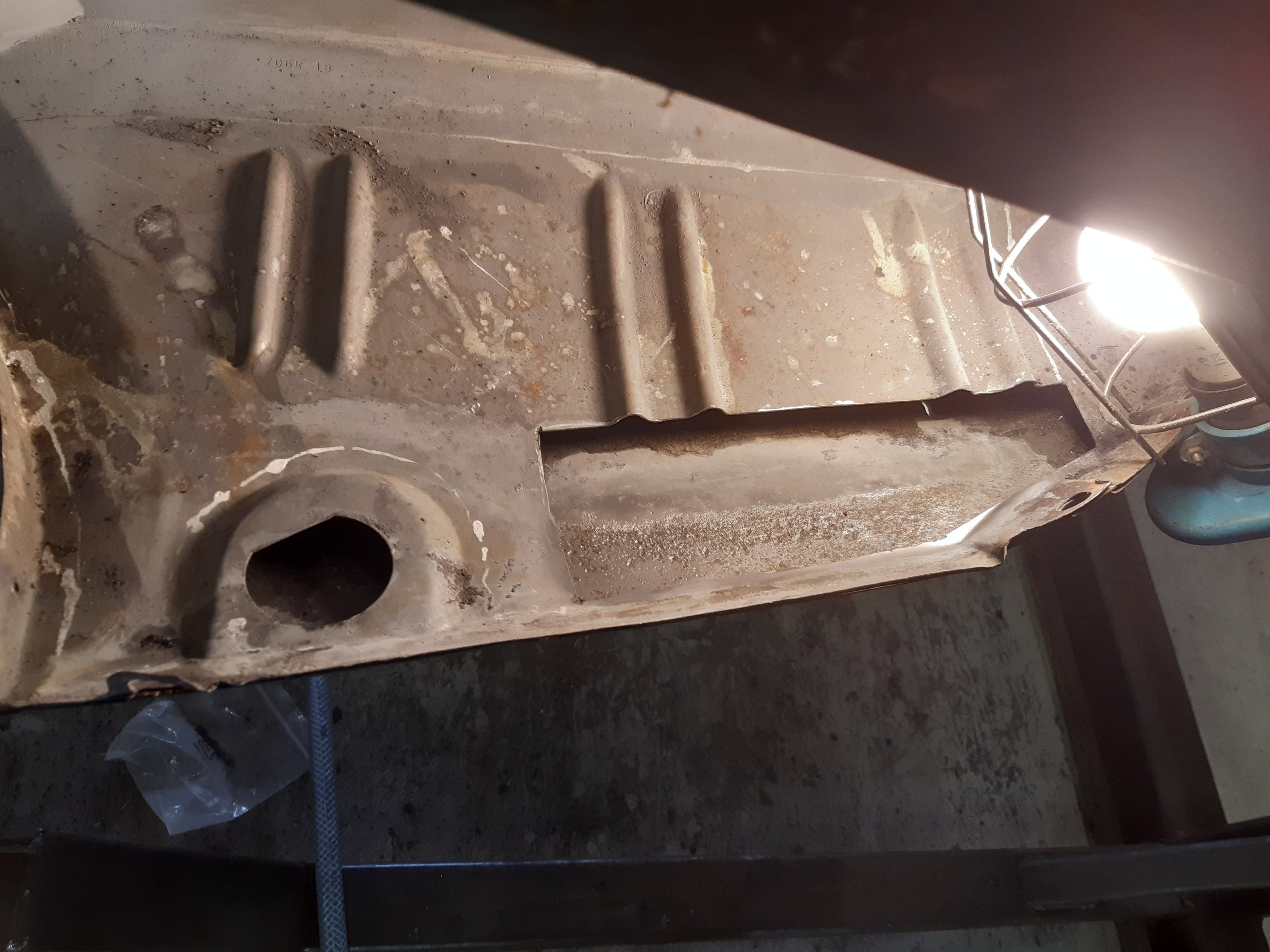

Bonjour à tous ! de retour pour une mise à jour du sujet , histoire de le faire vivre ....
il y a eu quelques avancées depuis la derniere fois.

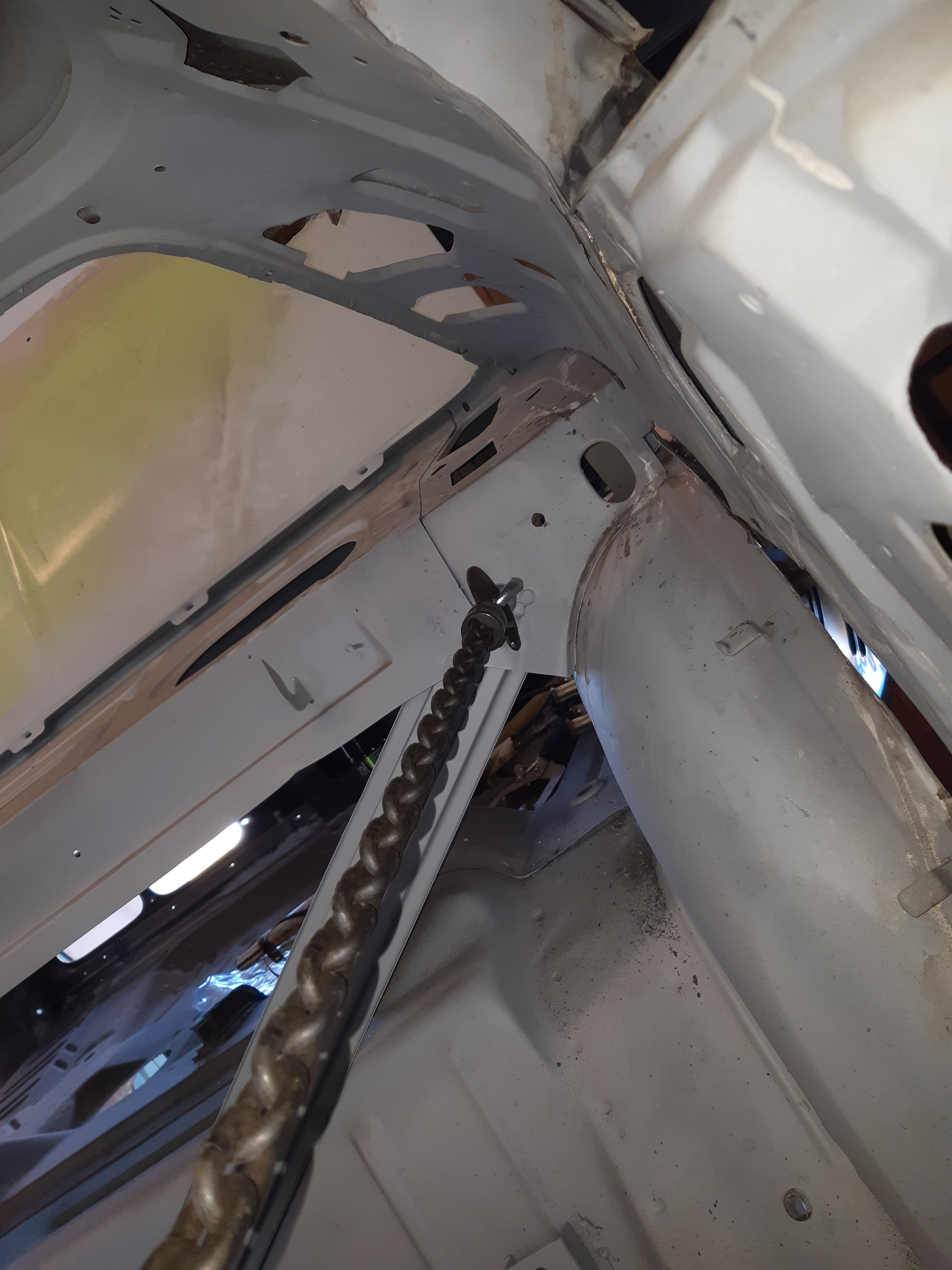

Redressage de la "traverse arrière" (si quelqu'un a le vrai nom , je prends ! :D )
20230219_155454.jpg [ 3.64 Mio | Vu 11518 fois ]
20230219_155433.jpg [ 4.07 Mio | Vu 11518 fois ]
Mise en place d'un anneau et traction au palan ...
20230220_151422.jpg [ 4.21 Mio | Vu 11518 fois ]
20230220_151458.jpg [ 4.5 Mio | Vu 11518 fois ]
puis reprise des points de soudures ... c'est plutôt archaïque ...mais ca marche :D
20230223_164838.jpg [ 3.35 Mio | Vu 11518 fois ]
puis mise en place et soudure de l'intérieur de l'aile arrière
20230305_164440.jpg [ 3.48 Mio | Vu 11518 fois ]
20230305_164505.jpg [ 3.72 Mio | Vu 11518 fois ]
A suivre ...

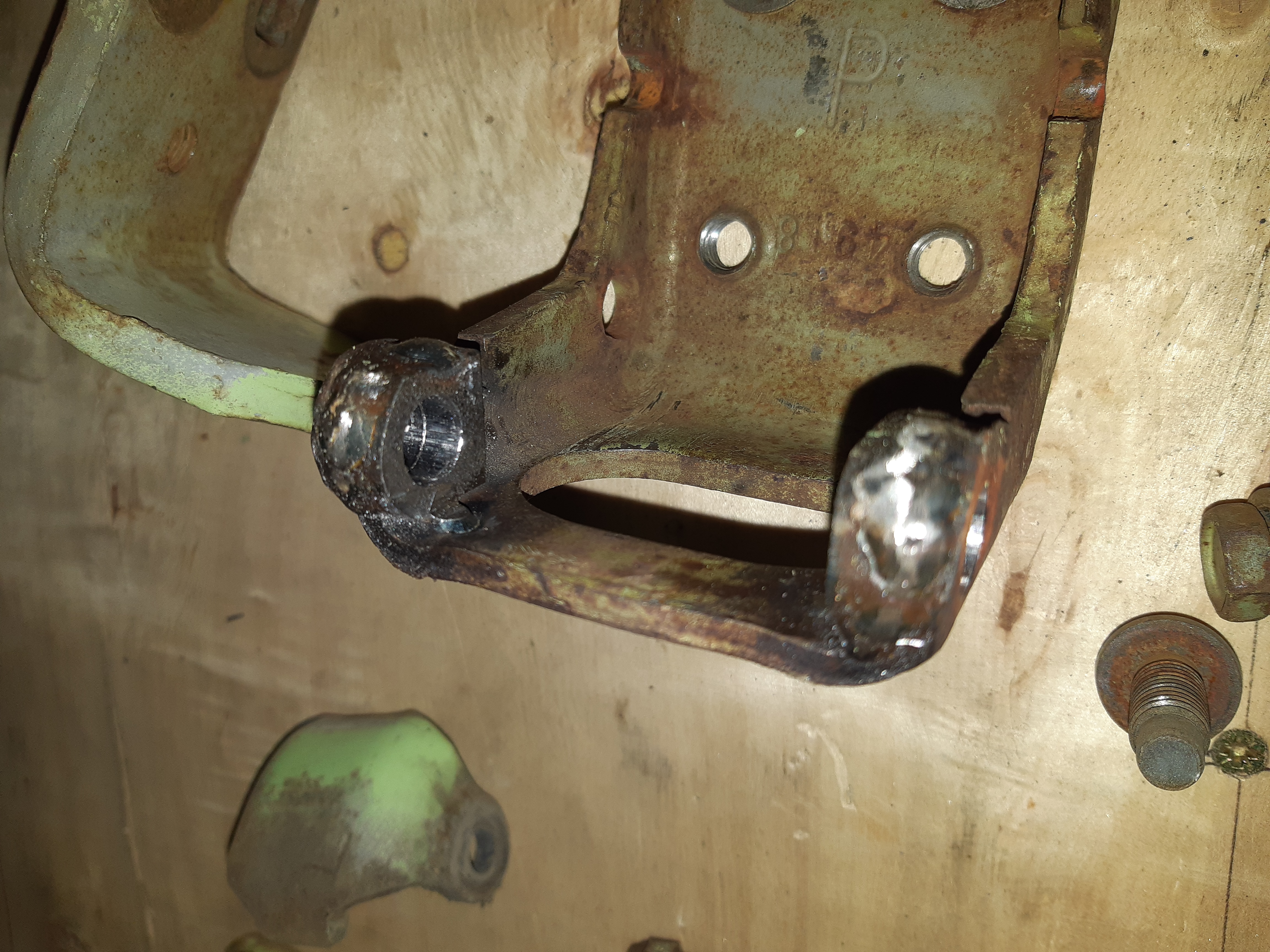

Entre temps , remise en état des charnières de la porte passager .
20231214_171835.jpg [ 4.67 Mio | Vu 11508 fois ]
20231217_163654.jpg [ 5.49 Mio | Vu 11508 fois ]
Fabrication de nouvelles bagues
20231223_105326.jpg [ 5.23 Mio | Vu 11508 fois ]
et voilà .
20231223_113501.jpg [ 3.9 Mio | Vu 11508 fois ]

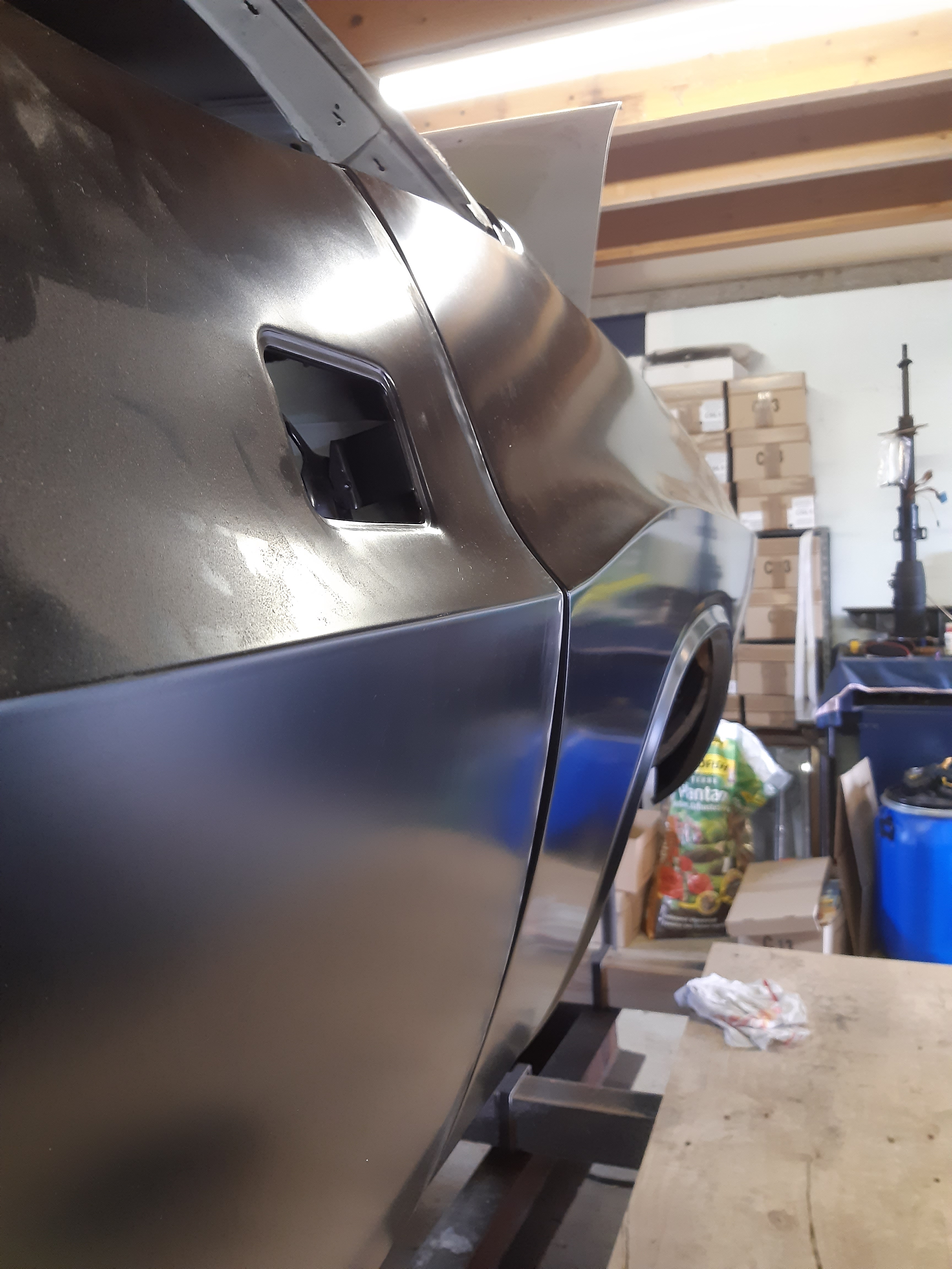

Après des heures d'ajustement , j'approche du but :)
20240125_171946.jpg [ 4.15 Mio | Vu 11508 fois ]
20240201_083630.jpg [ 4.75 Mio | Vu 11508 fois ]
20240201_105122.jpg [ 3.43 Mio | Vu 11508 fois ]
20240201_105214.jpg [ 4.79 Mio | Vu 11508 fois ]
Puis je me lance ! soudure du passage de roue
20240223_091501.jpg [ 4.73 Mio | Vu 11508 fois ]
20240224_113947.jpg [ 4.65 Mio | Vu 11508 fois ]
20240224_175357.jpg [ 4.36 Mio | Vu 11508 fois ]
20240303_174902.jpg [ 4.71 Mio | Vu 11508 fois ]

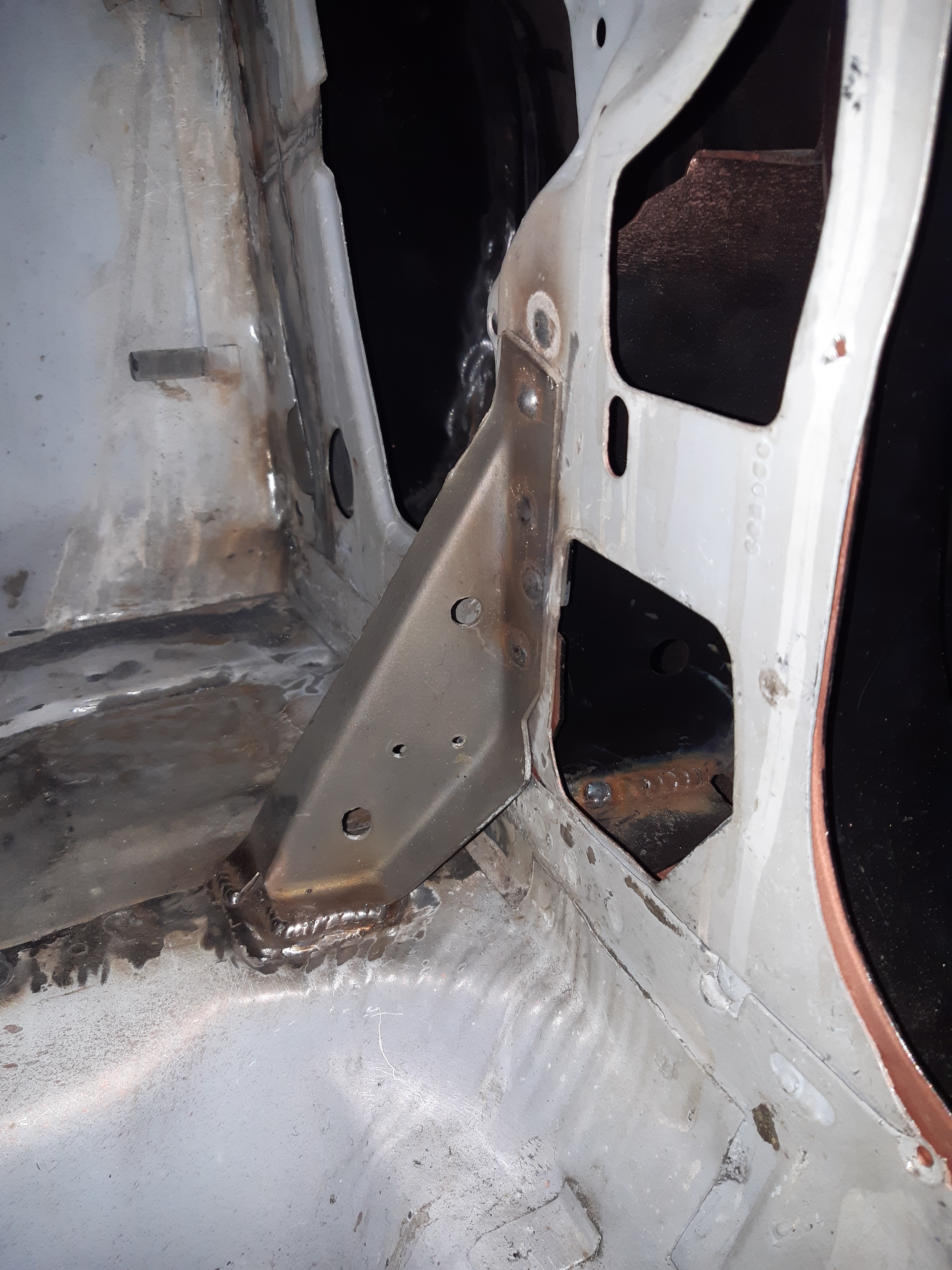

MessagePosté: Jeu Sep 12, 2024 10:36 am
Messages: 195

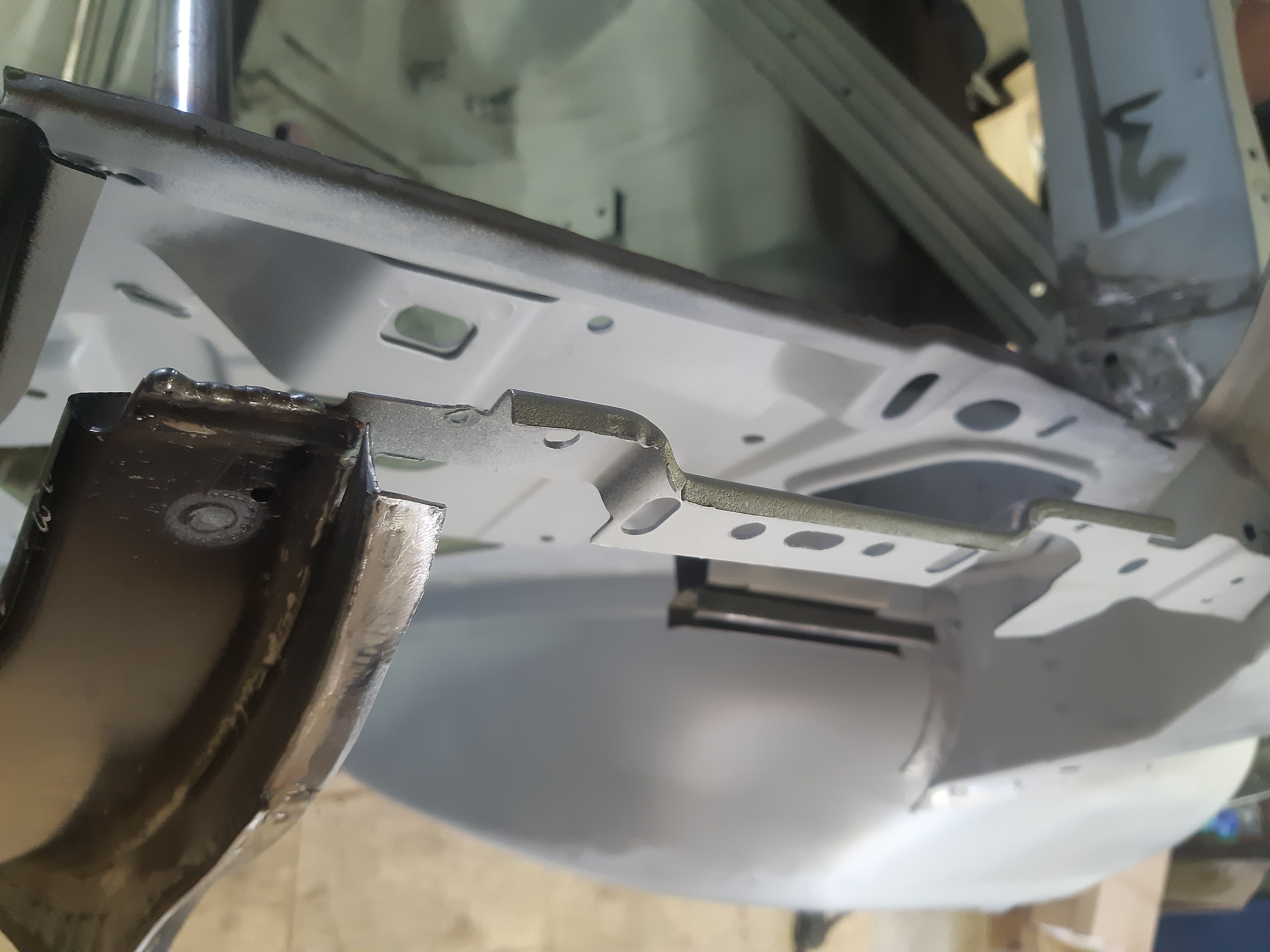

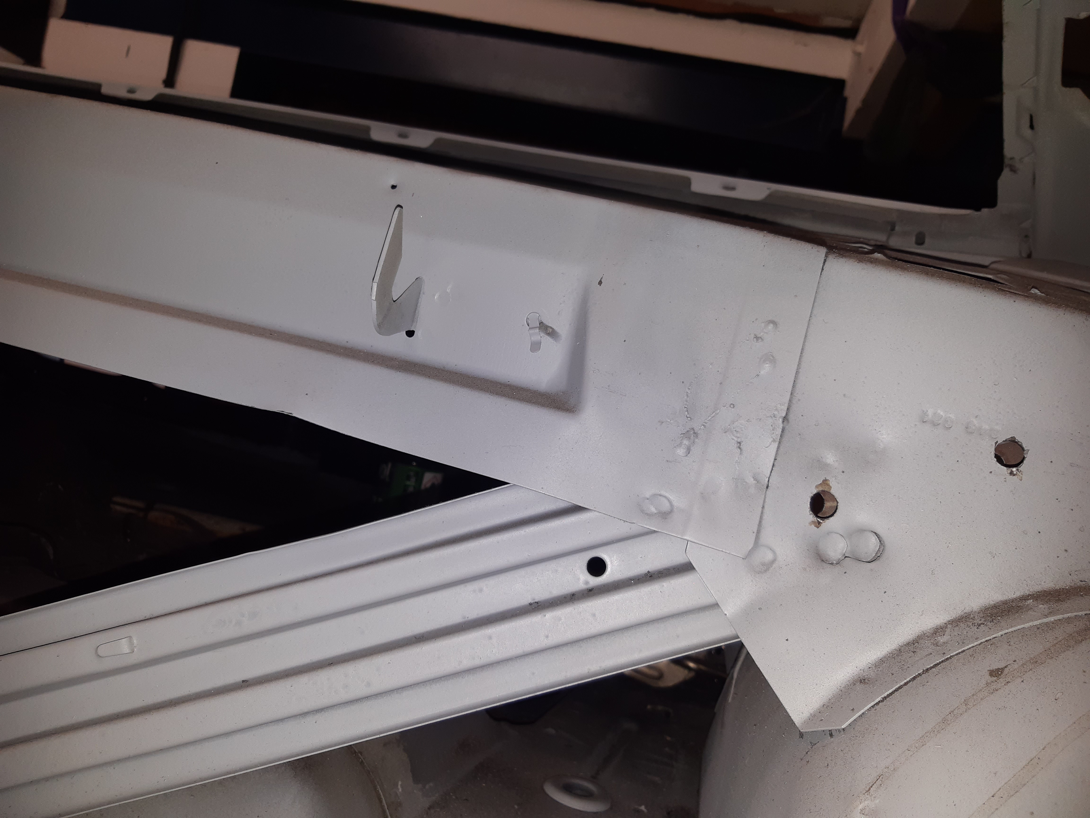

Soudure du gousset de pied de porte
20240329_171034.jpg [ 4.59 Mio | Vu 11494 fois ]
puis positionnement et soudure du pied
20240329_173039.jpg [ 3.87 Mio | Vu 11494 fois ]
20240329_171104.jpg [ 4.44 Mio | Vu 11494 fois ]
20240330_112414.jpg [ 5.08 Mio | Vu 11494 fois ]

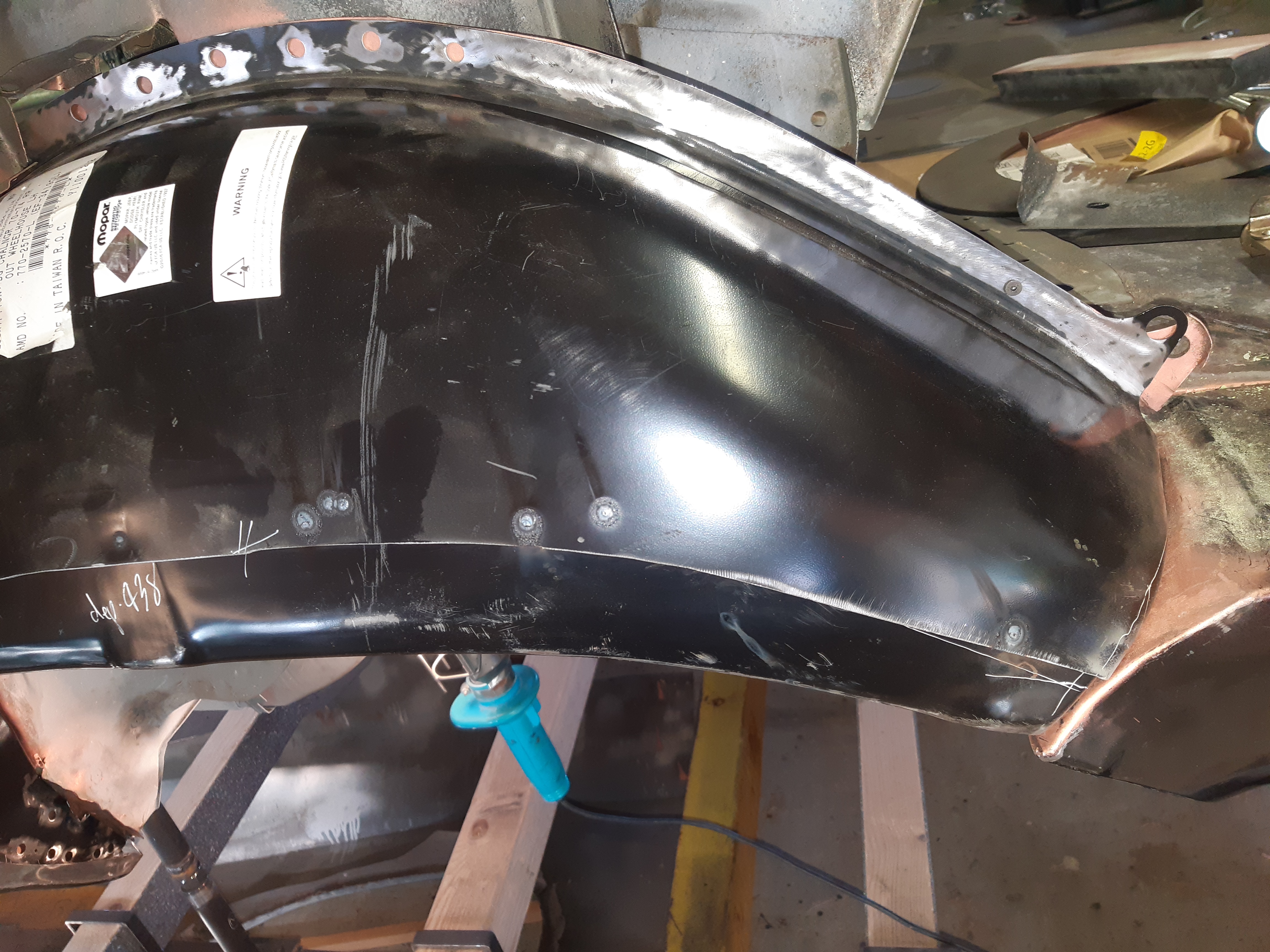

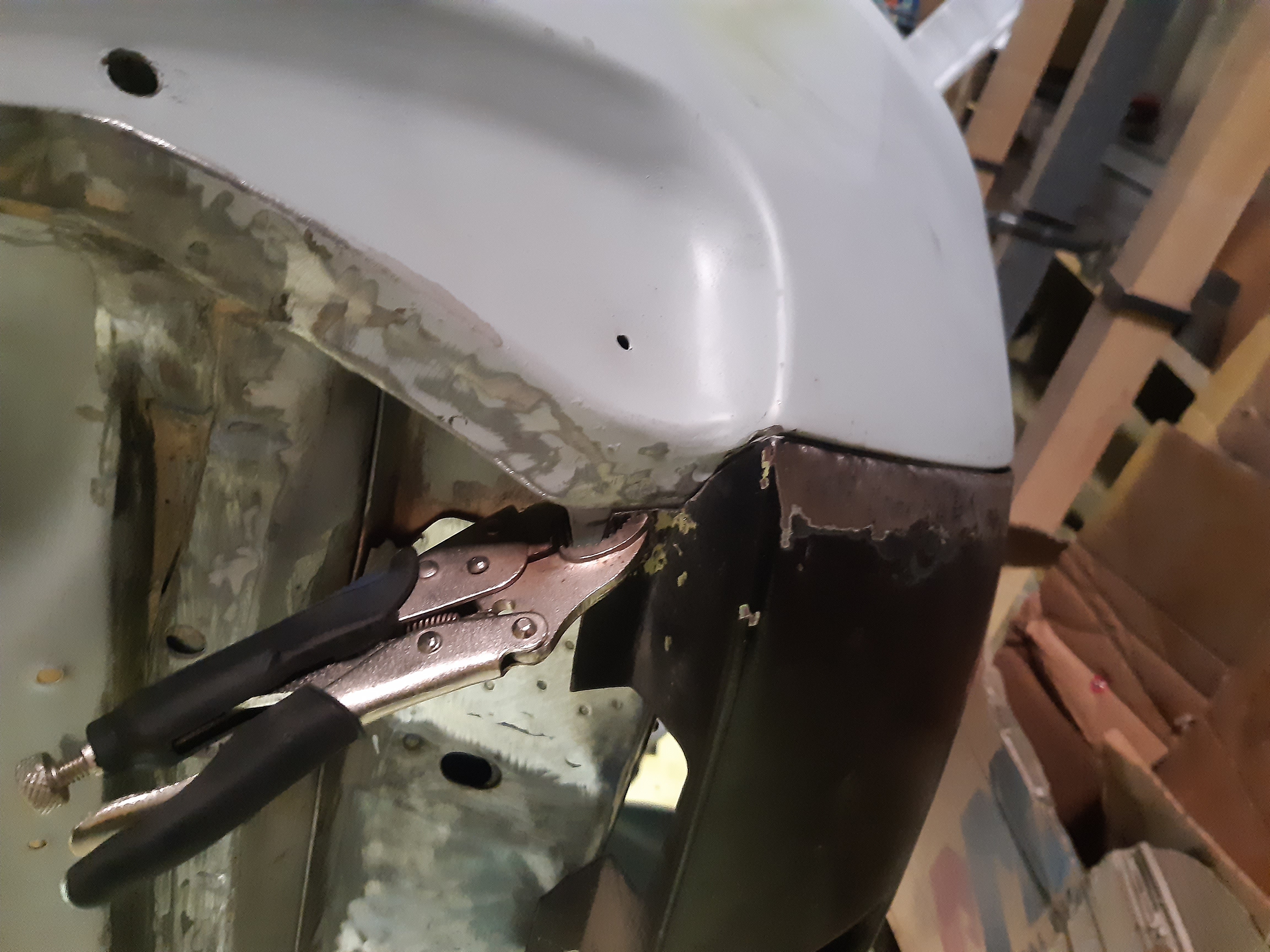

Préparation de l'aile en vue de sa mise en place ...
20240512_180542.jpg [ 4.59 Mio | Vu 11494 fois ]
Et le moment tant attendu et redouté après des dizaines et des dizaines de mises en place à blanc ...la soudure de l'aile ! je raconte pas le stress ! :shock:
20240612_150004.jpg [ 3.63 Mio | Vu 11494 fois ]
20240613_154952.jpg [ 3.97 Mio | Vu 11494 fois ]

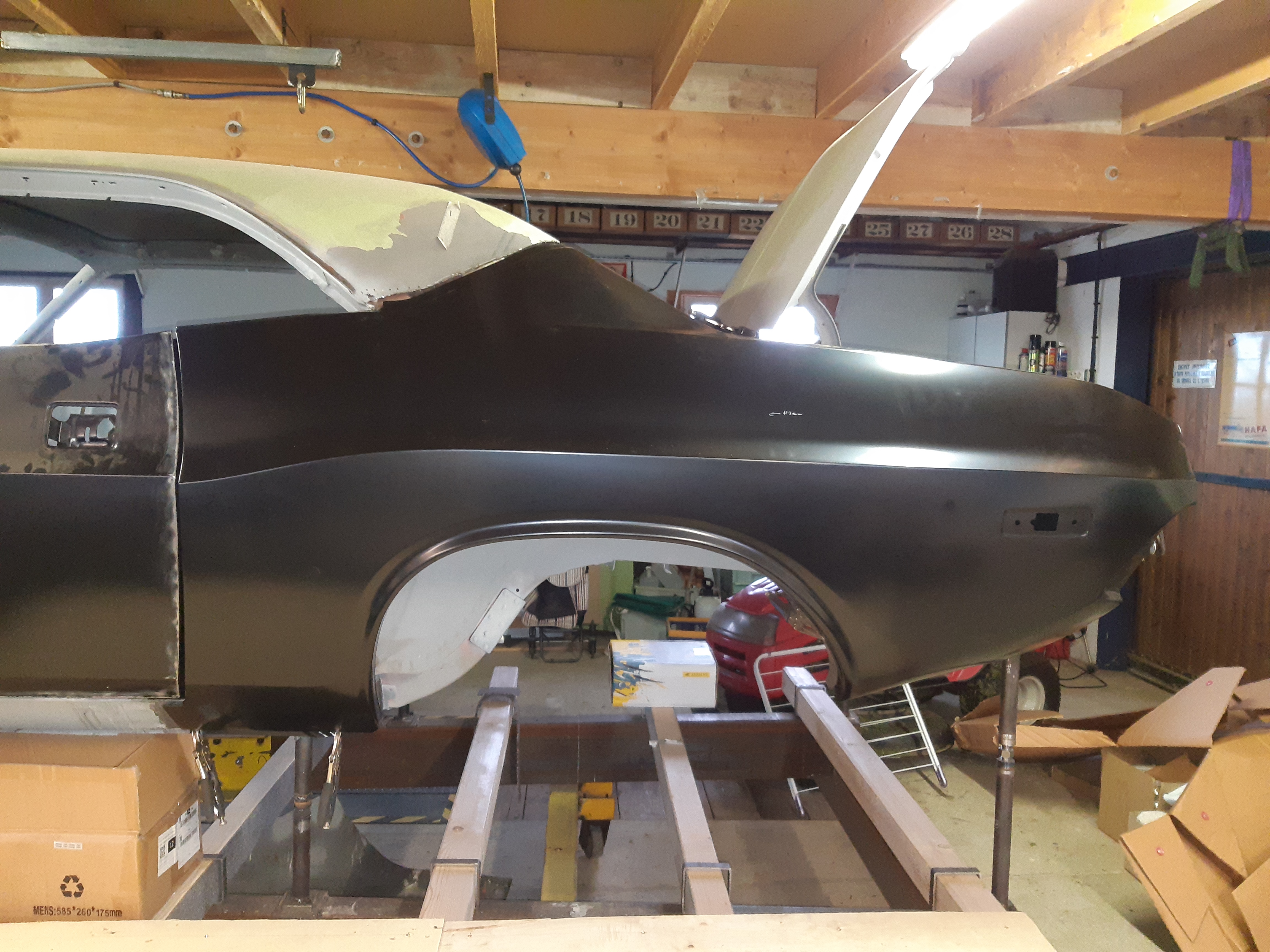

Bon , après une séquence plutôt intense , je suis assez satisfait du boulôt ...
20240520_170152.jpg [ 3.97 Mio | Vu 11494 fois ]
Reste a partir a la chasse aux défauts , histoire de voir ce qui a bougé ! :mrgreen:

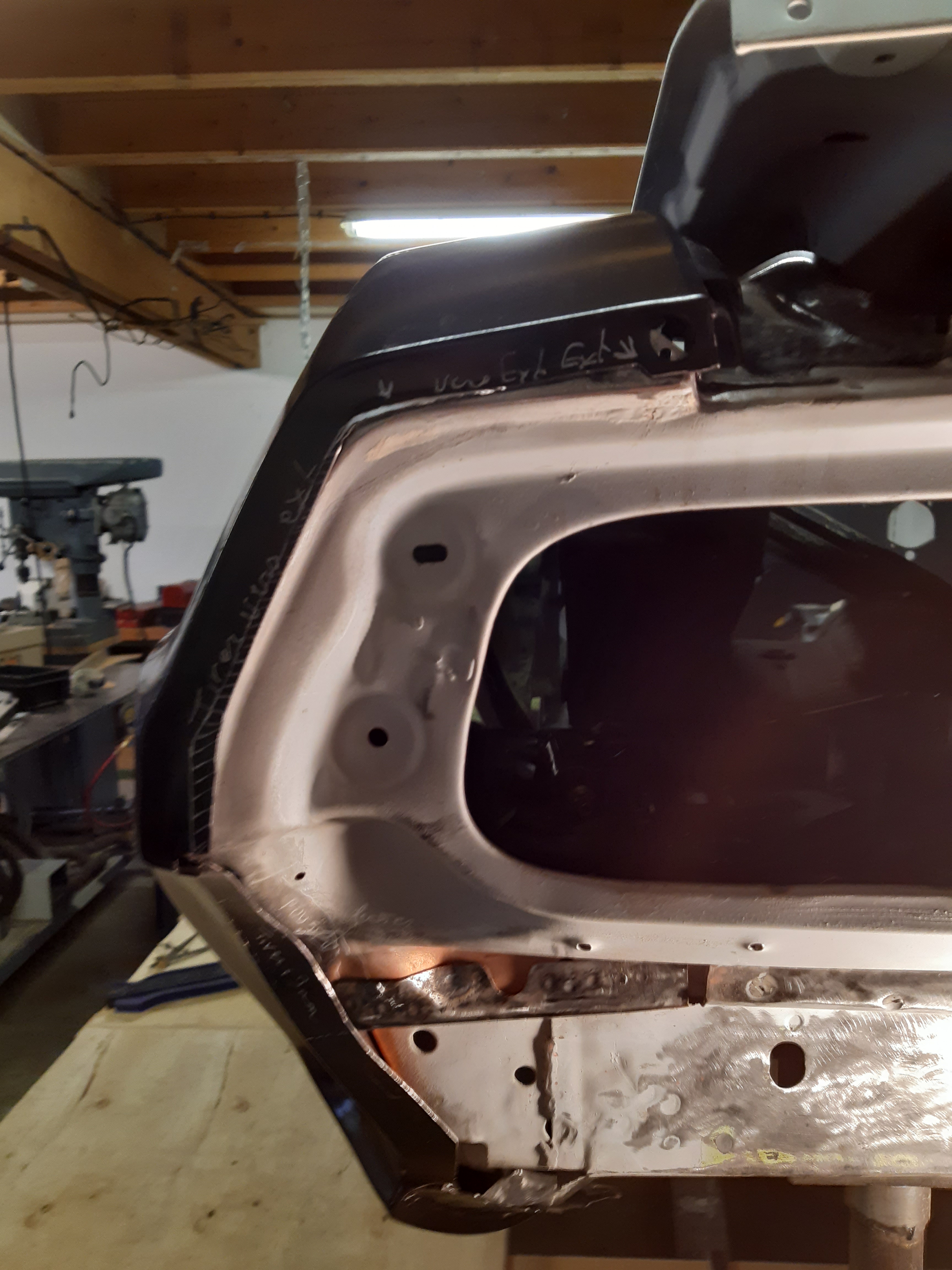

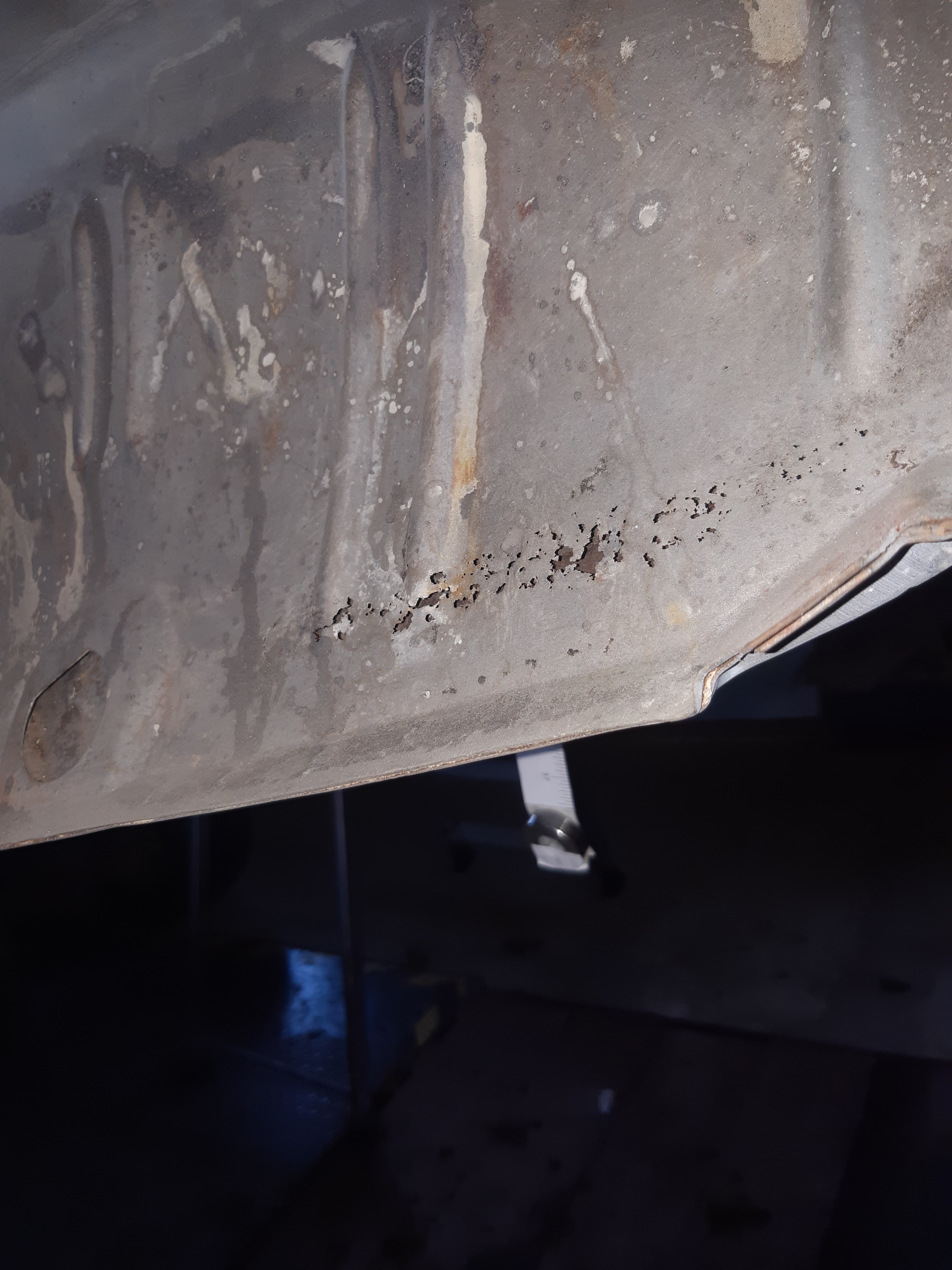

Remplacement de la partie pourrie et ajustement de la jupe arrière
20240802_205905.jpg [ 4.23 Mio | Vu 1687 fois ]
20240802_205916.jpg [ 4.8 Mio | Vu 1687 fois ]

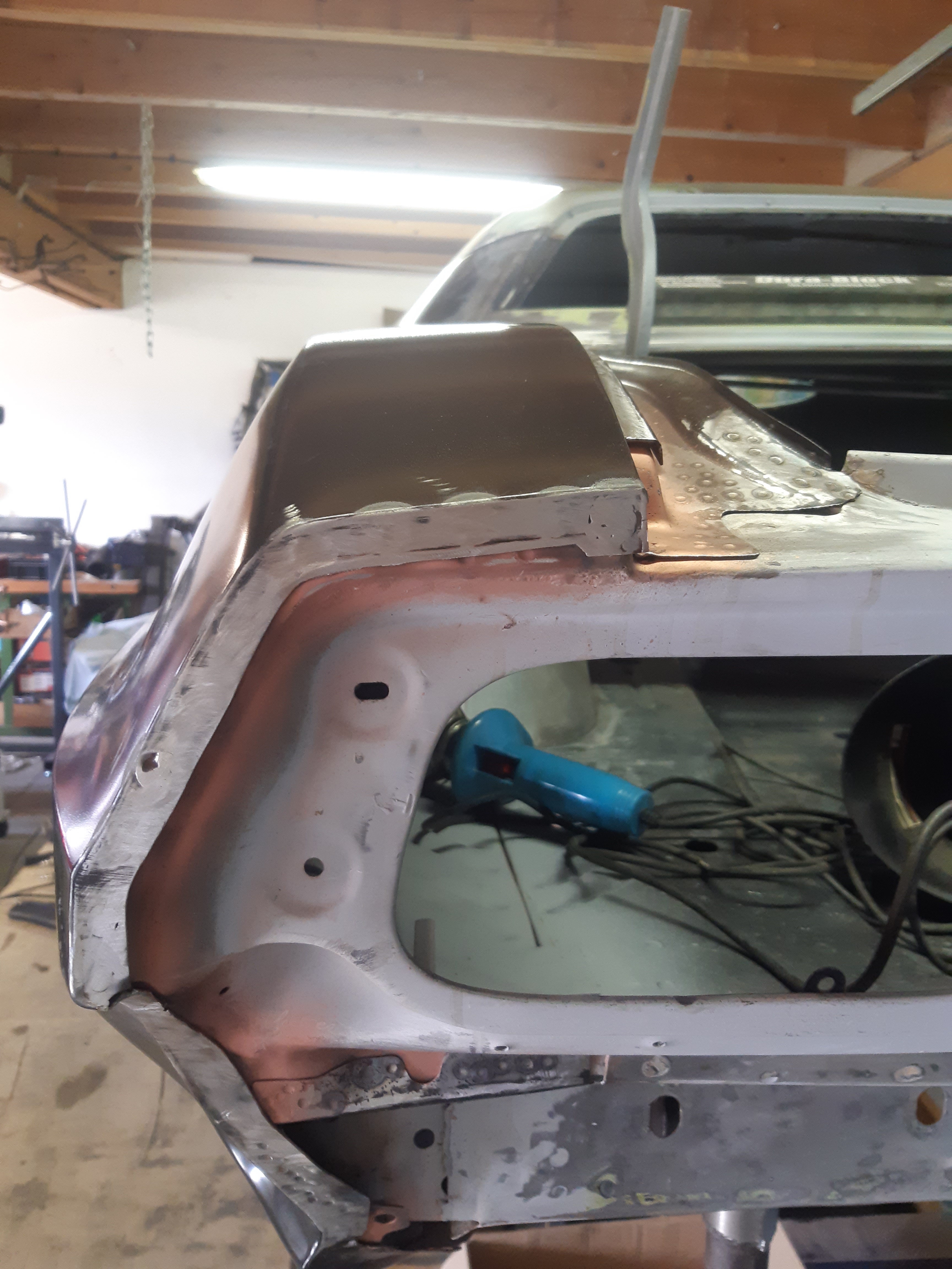

puis fabrication d'un patch sur la joue d'aile arrière
20240619_111228.jpg [ 3.93 Mio | Vu 1687 fois ]
Découpe et traitement antirouille
20240819_092258.jpg [ 3.22 Mio | Vu 1687 fois ]
Découpe du patch dans une zone plutôt saine de la joue gauche que j'ai changé
20240819_094411.jpg [ 6.18 Mio | Vu 1687 fois ]
un coup de bombe cuivre
20240822_160812.jpg [ 5.47 Mio | Vu 1687 fois ]
et soudure/meulage
20240823_104940.jpg [ 4.97 Mio | Vu 1687 fois ]
