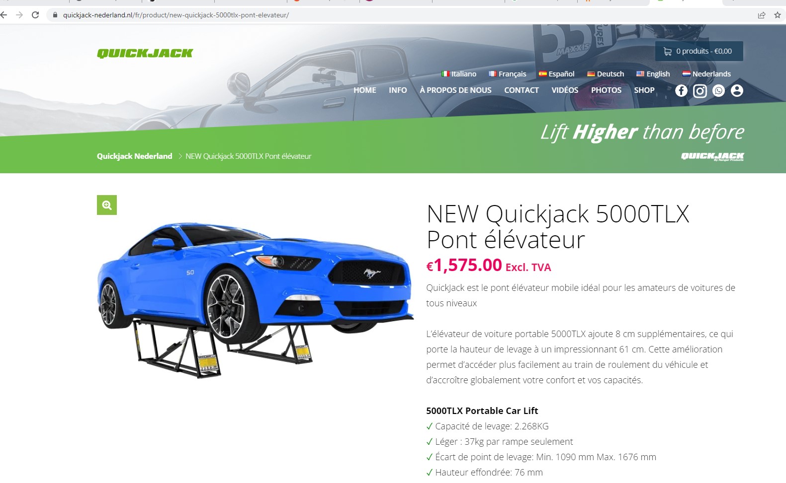

Pour bosser à l'aise, je suis tenté d'acheter un pont QuickJack.
Ca permet de lever la voiture d'une soixantaine de centimètres pour travailler à l'aise (sans écraser la voiture sur le plafond du garage lorsqu'on a une hauteur sous dalle de 2,50 mètres.
C'est pas très cher mais ça fait quand même un budget en neuf. Je vais chercher une occase sur LBC.
