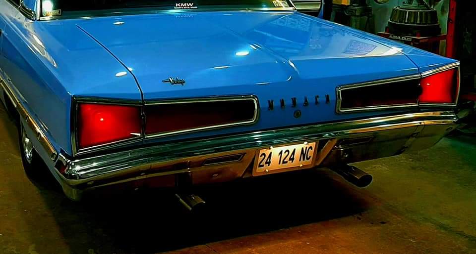

oui j'ai vu le proprio il y à 3 semaines déjà et il a décidé de se lancer dans de la repro perso pour les feux AR.
je ne manquerai pas de vous faire partager son oeuvre.

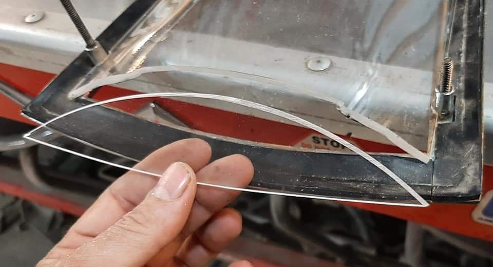

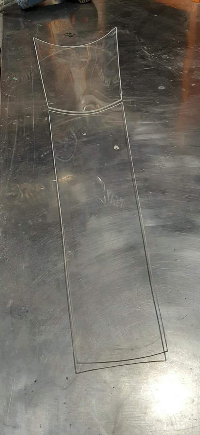

par contre voici ce qu'il a fait en attendant de trouver des originaux.
https://m.facebook.com/story.php?story_ ... 7397631816
Re: Dodge Monaco 66 Nouvelle Cal
pour ceux qui n'ont pas Facebook,
voici sont taf

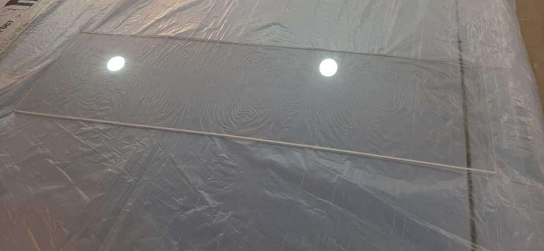

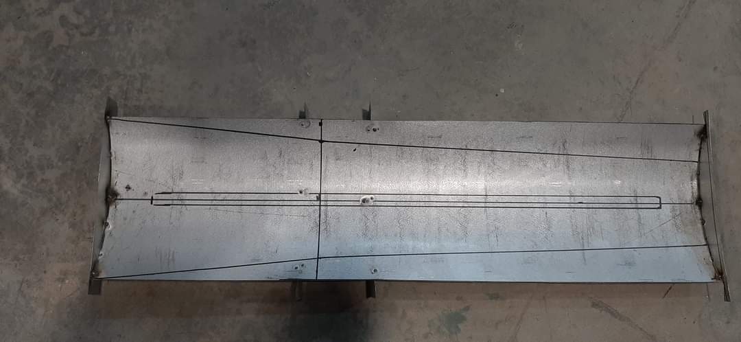

tole formée+ plexi de 2mm

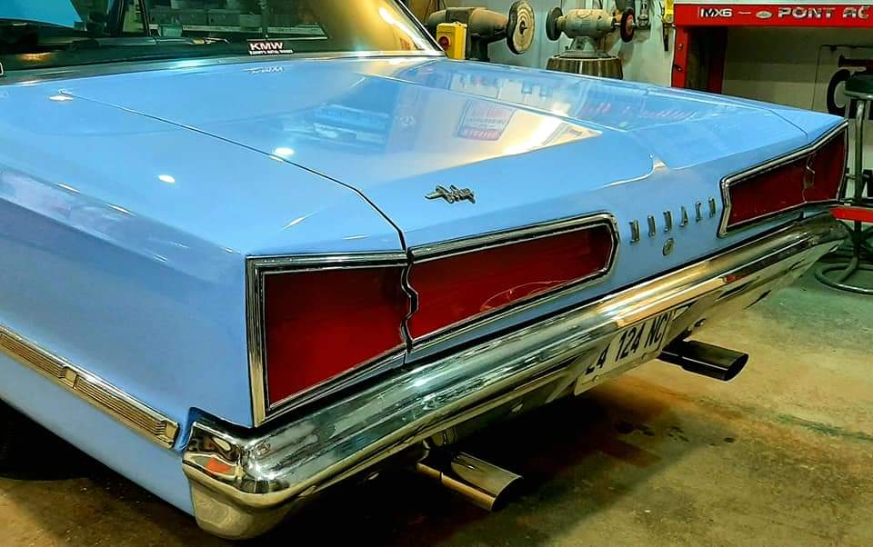

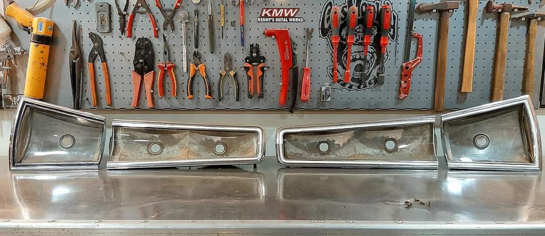

et voilà!
donc plexi formé en chauffant, nettoyage des supports d'ampoules, peinture et remontage.
il cherche comment integrer le liseret central des feux. Mais il cherche quand même à monter des originaux ou de la refabrication. des fois que quelqu'un voit un truc passer.
