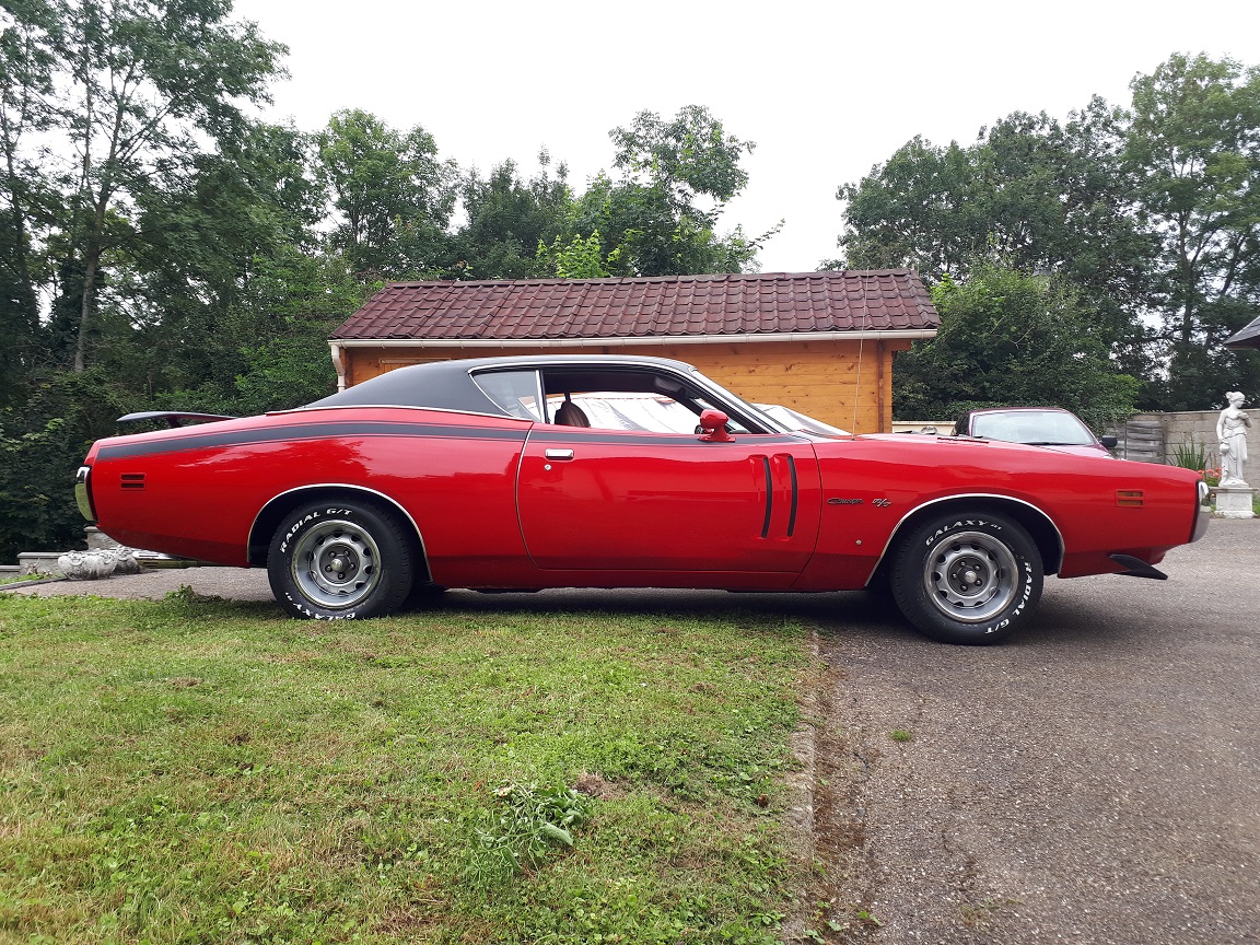

Un petit site pour voir les montes d'origine:
https://www.cokertire.com/mopar-e-body-tires-wheels
En 1970 rien de plus large que le 225 pour les Barracuda.
En 1971 sur les Cuda AAR possibilité d'avoir du G60/15 qui équivaut à du 235/60-15, mais uniquement à l'arrière.
A l'avant ils se contentent d'un pneu en 215.
Donc à mon avis du 255 à l'avant ça ne passera pas.
Sur ma Charger '71 le précédent proprio avait mis du 275/60 R15 à l'arrière et du 235/60 R15 à l'avant.
Ca donnait un rake qui ne me plaisait pas vraiment mais ça ne frottait pas (ni à l'avant ni à l'arrière).
Difficile de transposer cela d'une B Body à une E Body plus petite.
Perso je viens de remonter des VITOUR en 235/60 R15 (conformes en taille aux G60/15 qui équipaient ma voiture à la sortie d'usine).
Je préfère ce look!

Non pour derrière le 255, j'avais ça sur ma Mach I avec du 225 devant. Ouais c'est parfait la tienne come ça [list=] :clap: [/list]
