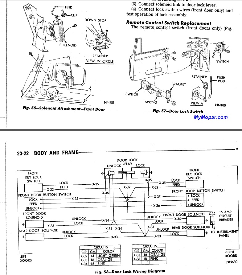

Je viens de regarder les schémas électriques et les descriptifs, il y a un changement entre 1966 (c'est le Plymouth service manual que j'ai) et 1973: il y a en 73 un composant de moins, le "key lock switch". Ceci pourrait expliquer qu'il empêche que la porte soit verrouillée mécaniquement. Mais il est sur les 2 portes Av donc il devrait y avoir le même résultat sur les deux !
En fait en regardant bien il se connecte en // sur le "lock" du "front door button switch", ça c'est l'inter bi-directionnel qui est commandé par la tige ou "push rod" du bouton intérieur. On voit les deux switch sur le dessin fig 57. Donc si je comprends bien le key lock switch permet de verrouiller (depuis l'extérieur via la clé) toutes les portes mais il ne peut pas les déverrouiller toutes ...
En 73 pas de key lock switch donc pas de verrouillage centralisé depuis la clé !

C'est curieux, moi je confirme que quand j'appuie sur le knob le solénoïde bloque la serrure, que la porte soit ouverte ou fermée ... est ce que tu entends le solénoïde de cette porte ?
Alors, plus précisément, sur ma 66 : porte avant ouverte ou fermée, quand j'appuie sur le bouton du power lock, ça verrouille les 4 portes (le bouton extérieur devient dur, sur les 4 portes).
Par contre, mécaniquement, ensuite quand je claque la porte avant, ça la déverrouille. Je suis donc obligé de remettre la clé pour la verrouiller. Et c'est également vrai si je verrouille la porte ouverte avec la clé : quand je ferme la porte verrouillée, ça la déverrouille. Je peux faire une vidéo si tu veux, le panneau de porte est actuellement démonté.
A noter : je n'ai pas la possibilité de verrouiller les 4 portes avec la clé. C'est uniquement via le bouton sur le panneau de porte.
