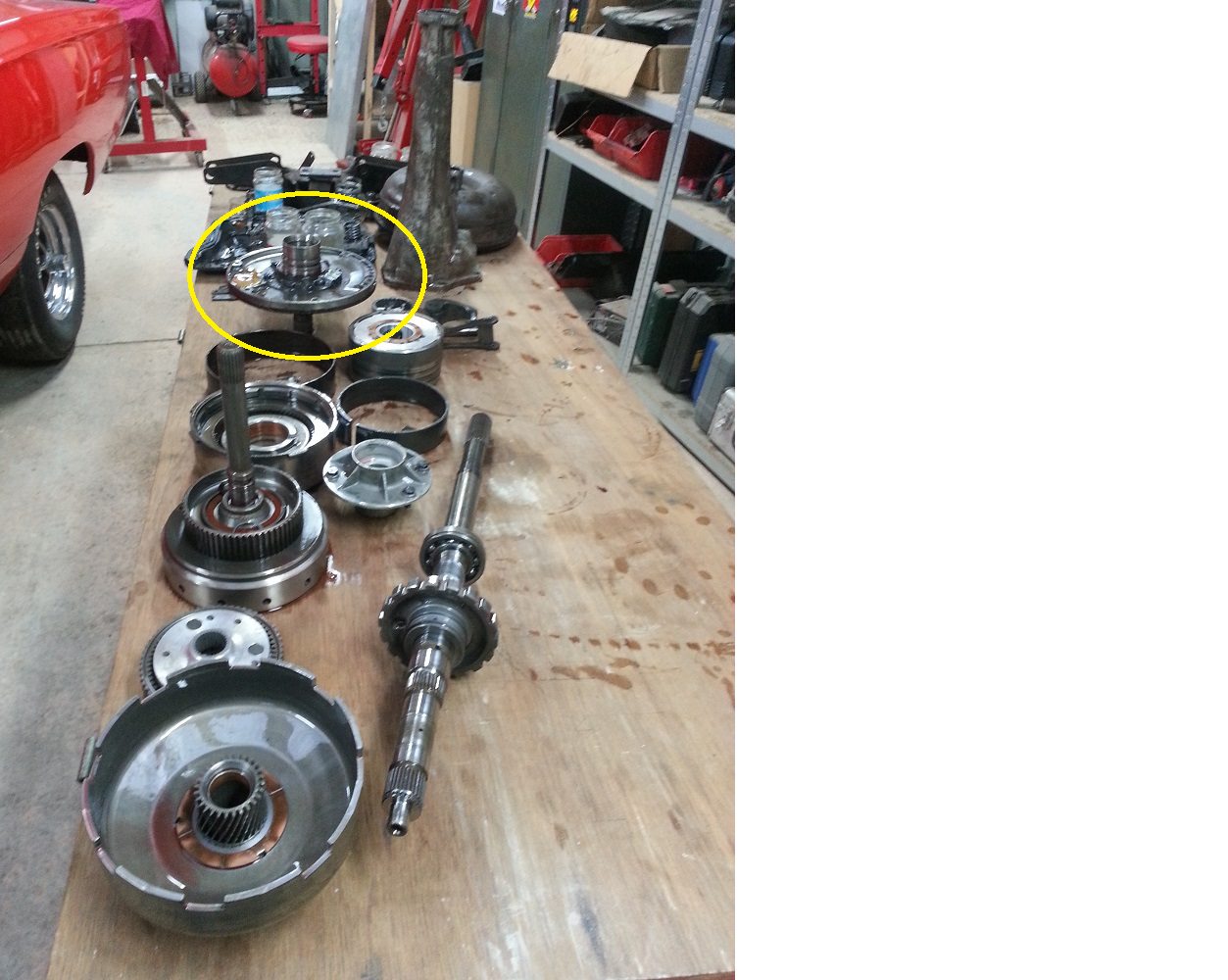

Est ce que la flasque qui tient avec les 7 vis se démonte sans soucis, sans faire attention à autre chose? Je veux changer le joint par precaution ( joint torique ou papier?), et le joint spy

je ne veux pas m'avancer mais je crois que pour sortir cette partie de la bva il faut reviser deux vis et s'en servir pour extirper le tout mais je crois qu'il faut avant tout sortir le valve body
https://www.youtube.com/watch?v=hsuRBpj21eE&t=3s une video ou des mecs demonte et remonte une tf727 et y installe in shiftkit mais tu as un moment ou les mecs refont les joints
Plymouth Satellite 1971
Sud Ouest Lyonnais
Re: Demarrage moteur sur banc
il me semble que ça se retire facilement mais avec un arrache moyeu/volant de mémoire
pièce cerclée de jaune :whistle:

Nikel ta video on dirait qu’il n’y a rien a demonté avant de sortir cette piece. Le mec utilise une masse a inertie mais le coup des vis en guise d’extracteur ca fonctionne surrement
