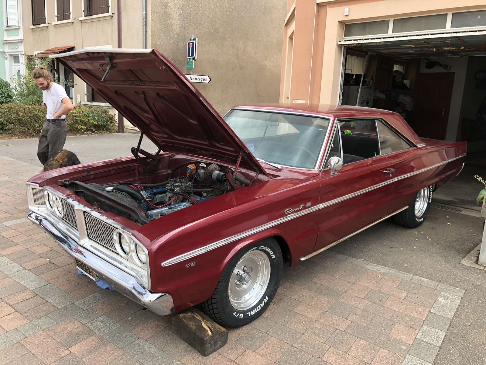

Up !!!! Salut à tous !!!!
Quelques nouvelles de la bête...
Elle tourne bien, le moteur à la pêche, changement des pneus, remise en état des freins et tout le tralala mais elle roule...
Il reste quelques amélioration esthétique à faire, notamment l’intérieur mais rien d’urgent.
Allez quelques photos !!!!

Elle est bien sympa cette caisse.
A part les jantes à virer; à mon gout....
Elle est basée dans quel patelin; si ce n'est pas indiscret?

+1 pour les roues. Ça ne lui va pas du tout.
Il faudra aussi penser à faire la carte grise, car rouler comme ça, c'est inévitablement finir par se prendre 135 euros dans les dents.
Et tu ne nous a pas dit d'où venait le problème de calage en Drive ou Reverse. Problème résolu?

Alors...
Les photos date de fin août...
Donc elle a bien les plaques d’immatriculation conforme à l’heure actuelle.
Le calage venait d’un problème de câblage il me semble, mais c’est résolu, elle tourne rond maintenant.
Et les jantes pour le moment ce n’est pas la priorité on va dire... Comme on le sait tous, beaucoup de chose à acheter mais qu’un salaire alors ça avance tranquillement...
Elle est basée sur Guenange, c’est le voisin de mon frère...

alors moi question jantes je trouve ça pas mal
j'avais des jantes d'origines avec des polyglass le tout en 14 je suis passé au 15 avec ça.
